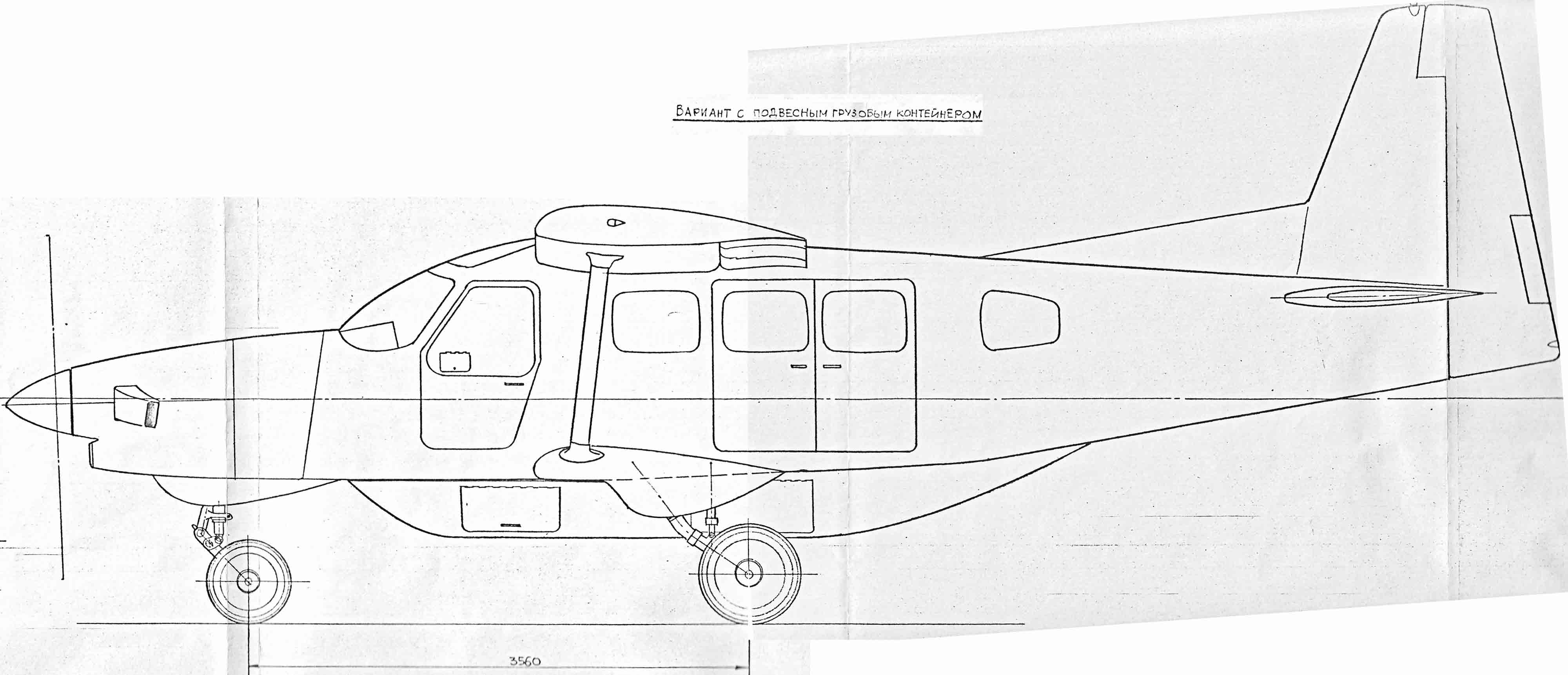

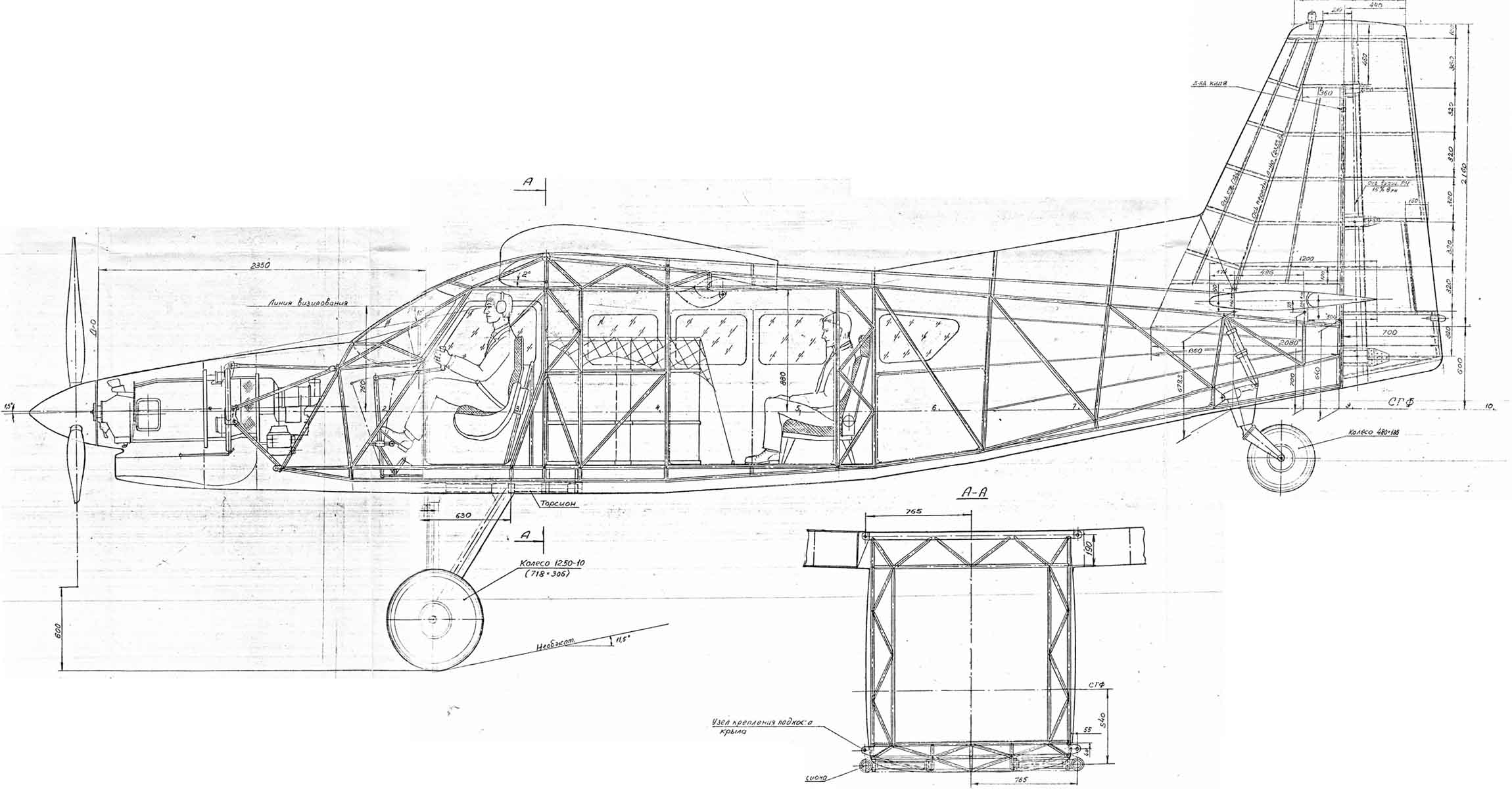

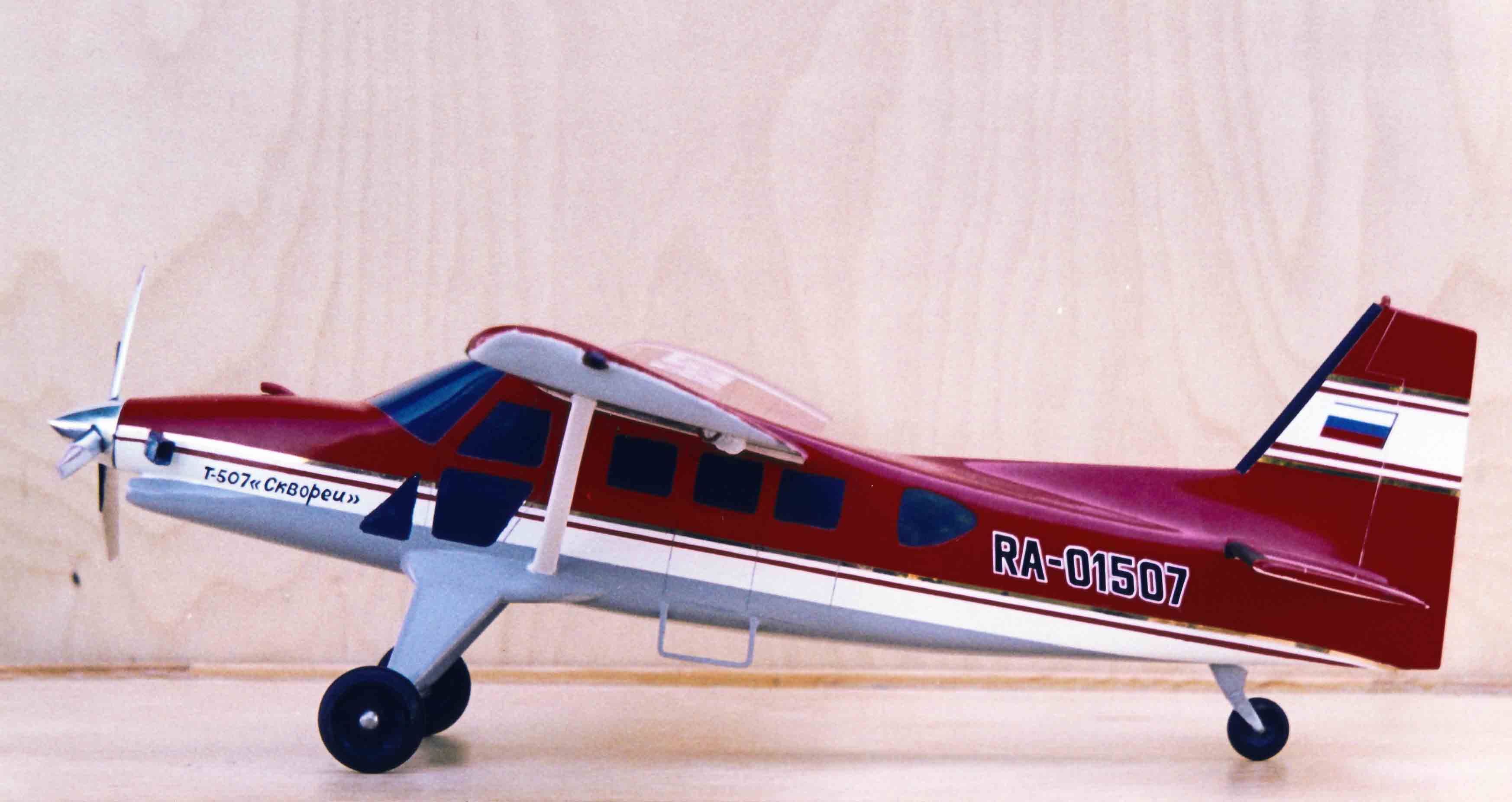

   Обещал написать о Т-507. Извините если длинно и малоинформативно.
   В августе 1992 года в Сиэтле на поле Боинга пришлось наблюдать за работой службы FedEx. Прилетел рейсовый грузовой, довольно старый и потрепанный В-707 этой самой компании FedEx. Из него прямо на поле выгрузили гору посылок, коробок и мешков с почтой. Гора была внушительной в 3 человеческих роста. Рядом стояли 3 Piper PA-31 Navajo, которые загружались четырьмя парнями. Они были все в «мыле» метались от кучи мешков до самолетов и обратно, как тараканы во время пожара. Набив фюзеляж до отказа коробками и мешками, трое из них, как циркачи «рыбками» нырнули в заранее открытые форточки, прямо в командирское место каждого самолета.
     Наблюдая за этой картиной, мы поняли, что работа для пилотов привычная, а отсутствие двери в носовой части фюзеляжа, заставляет их и летом и зимой держать форточки открытыми.
     После этого эти самолеты порулили на взлет. Как мы узнали позже, эти самолеты летели по маршрутам на дальность 150-300 миль. Такая система доставки груза в США называется «фидерная система воздушного транспорта». В одну точку (сейчас эту точку называют словом хаб) большой самолет доставляет большой груз или много пассажиров, а потом все это развозится более «мелкими» самолетами по «точкам».
      Четвертый «грузчик и пилот» из этой компании, который не улетел, оказался директором маленькой фирмы, с которой FedEx подписал контракт, по доставке грузов из хаба до места назначения. Эти 3 Piper Navajo (Навахо) оказались его самолетами. Узнав, что мы авиационные инженеры из России, он очень обрадовался и в неподражаемой американской манере  прямо на поле сформулировал ТЗ на самолет для своей маленькой транспортной компании. Далее, практически дословно
1.      В за-цу два поршневых  двигателя – один ТВД на керосине.
2.      Крыло снизу убрать – во время погрузки- разгрузки, постоянно гнем, а иногда и отрываем механизацию (закрылки, элероны). То есть только высокоплан.
3.       Только с носовой стойкой – это там у себя в Сибири летайте на самолетах с хвостовой опорой
4.      Большая  квадратная грузовая дверь
5.      Большое квадратное сечение фюзеляжа
6.      Отдельная дверь для пилотов
7.      Никакого пластика, только дюраль и сталь. Необходима высокая ремонтопригодность, вплоть до возможности отремонтироваться в обычном автосервисе.
      На вопрос, почему они не используют Cessna 208 Caravan, Джей – так звали того парня, сказал, что он не миллионер, и он (Caravan) очень большой для него. Для них оптимальна цена 400-500 тыс $, а Caravan, это минимум 1,2 млн $ (сейчас цена 1.5 млн.$).
     В это время мы разрабатывали проект Т-407 (о нем позже). По своей основной идеологии (кроме двигателя) он соответствовал этому импровизированному Т.З. Таким образом взяв за основу Т-407 мы увеличили сечение фюзеляжа до ширины 1.5 м и высоты 1.4 м (это внутри салона. Для справки салон  Caravan 1.57м на 1.3м). Пропорционально увеличили крыло, оперение, установили ТВД М-601(B, D, E, F).
   Особенности конструкции
    Фюзеляж - не герметичный, т.к. малая протяженность трасс, где его предполагалось использовать. Не успел взлететь, набрать высоту, пора снижаться. Ферменная конструкция. Сталь 4130, 30ХМА. В свое время мы изготовили самолет Т-551 (или Л-551), аналог Т-507, но сделанный под других заказчиков, ферма была сварена из ВНС-2.
    Крыло- 25.9 кв. м. Профиль РII-14. Механизация состоит из однощелевых закрылков и зависающих элеронов. На Т-507-3 (третья версия) есть еще интерцептор, для увеличения вертикальной скорости на этапе снижения. Требования под парашютистов. Быстро взлетел, быстро сел, загрузил людей и можно опять взлетать. Опять таки для парашютистов в последствии проектируется сдвижная, прозрачная вверх дверь (как на компьютерной фотографии), и большая, съемная подножка.
    Вертикальное оперение увеличенной площади, рассчитанное на посадку с боковым ветром.
    Горизонтальное оперение увеличенной площади, рассчитанное на полет с предельно задней центровкой.
    Никакой гидравлики
    Пилот один, но управление двойное
    Никаких лишних приборов.
    Было спроектировано 3 основных проекта. На первом проекте оперение было взято с Т-511, модернизированное оперение от Т-411. Во втором проекте ферма фюзеляжа и киль представляют собой единую ферменную конструкцию, как на Т-311 и Т-415. Именно эту машину многие видели на МАКС-е. и фотографии в этой ветке есть. Уважаемый Pkk здесь их выкладывал.
    И третий проект, это немного модернизированный Т-507-1. Там свое крыло. Именно на Т-507-3 сейчас мы выполняем пробные подлеты в Борках. Многообразие проектов обуславливается пожеланиями потенциальных заказчиков.
    Есть так же проект Т-527, это Т-507 с носовой опорой, как раз учитывая пожелание амриканских заказчиков.
   На первой картинке компоновка Т-507-1 (оперение от Т-511 (Т-411)). На второй картинке модель Т-507-1. На третьей картинке самолет Т-507-2 с МАКС-а. Спасибо Pkk

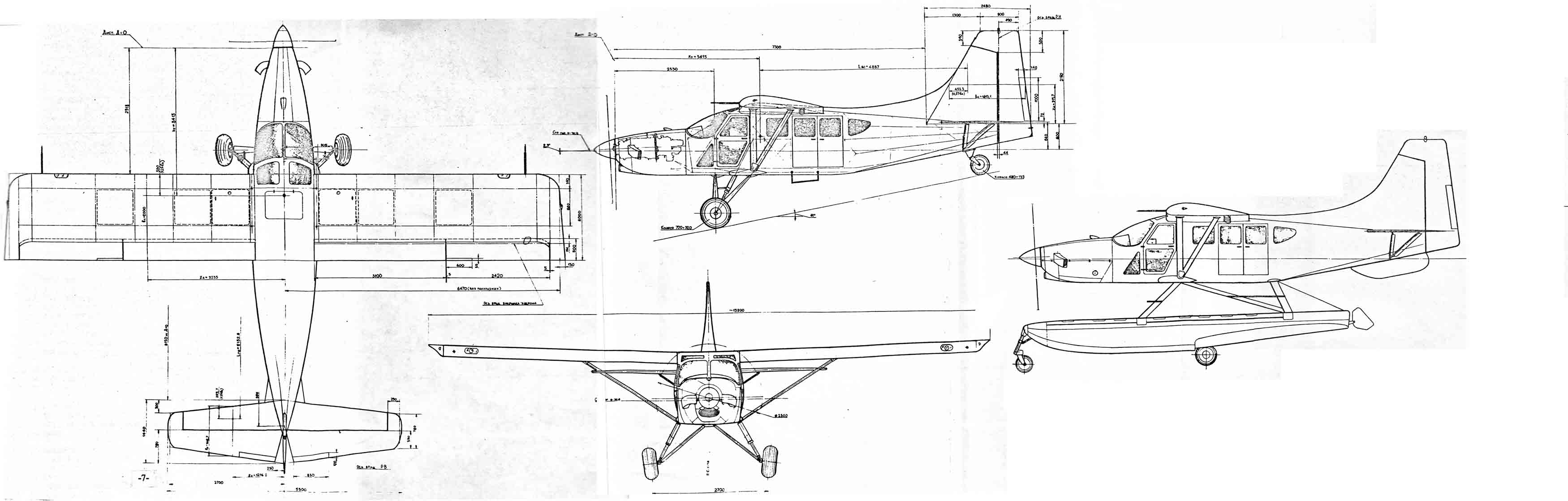

Вот дополнительные картинки о Т-507-2. Здесь компоновка и общий вид Т-507-2
    172,2 КБ · Просмотры: 308
    153,8 КБ · Просмотры: 301

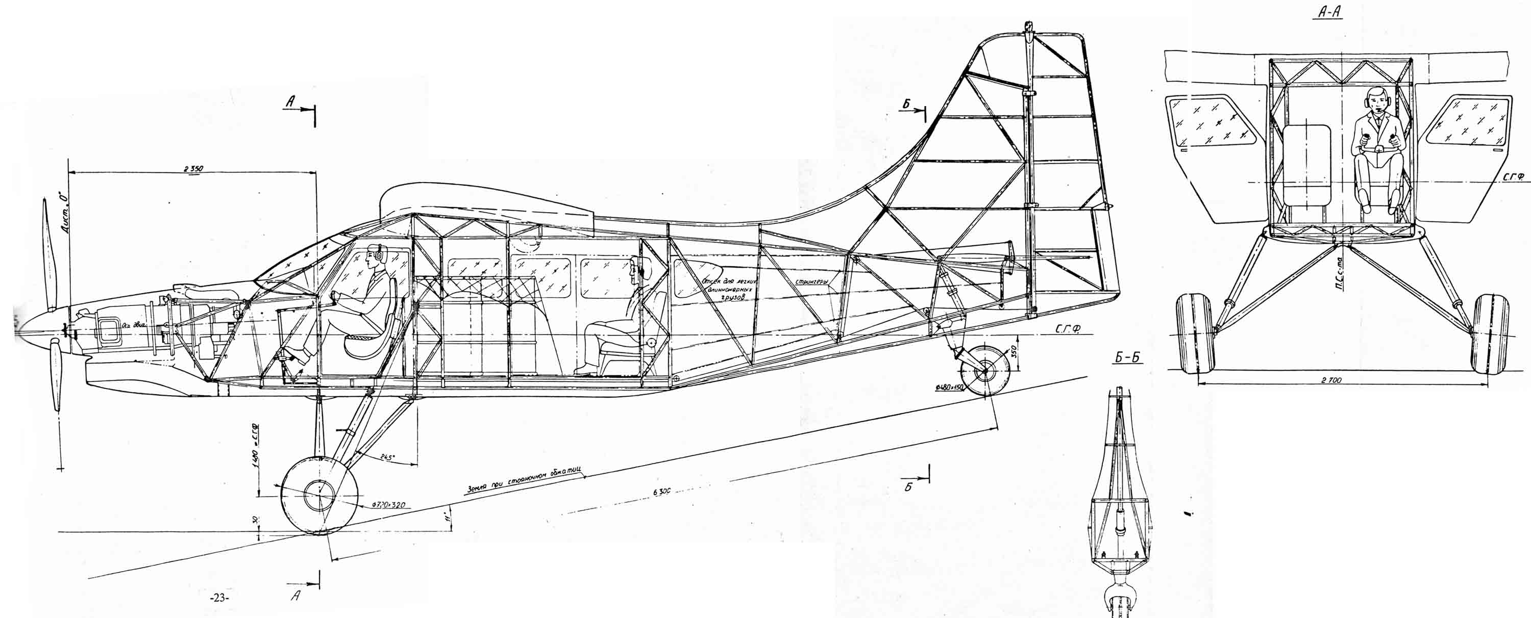

   И еще но уже по Т-507-3 (тот который сейчас в Борках).
   Здесь общий вид и компьютерная картинка.
   Вот ЛТХ по Т-507. Я не знаю массу невырабатываемого топлива, масла и т. п. Мы принимали массу пилота, масла, воздуха и все, что входит в массу снаряженного за 110 кг. Конечно, кое какие цифры после испытательных полетов будут подкорректированы.
Макс. взлетный вес ВС, кг          2850
Макс. вес пустого ВС, кг        1480
Пилот и его багаж                        80+4
Аварийно-спас. оборуд, кг           ?
Невырабатываемое топливо, кг           ?
Кислород                                           ?
Масло                                           ?
Масса снаряженного, кг        1590
Макс. масса топлива, кг         623
Макс. вес полезной нагр, кг        1260
Дальность при макс заправке, км 1550
Скорость максимальная, км/час         330
Крейсерская скорость, км/час         315
Экипаж, чел.                           1
Кол-во пассажиров, чел           7
Скорость сваливания, км/час          95
Взлетная дистанция (Н=15 м), м           320
Посадочная дистанция (Н=15 м), м 350
Модель двигателя                      М-601B
Максимальная мощность, л.с.      720
Длинна самолета, м                      9,8
Размах крыла, м                      12,94
Площадь крыльев, кв.м.      25,88
Колея необж. шасси, м.      2,96
Ширина кабины, мм                      1500
Высота кабины, мм                      1400
    191,2 КБ · Просмотры: 284
    32,6 КБ · Просмотры: 307
Я правильно понял, крыло Т-507 нижнее от Ан-2 модернизированное?
Т-507-2, который мы видели на МАКСе, сейчас летает?
Нет на Т-507-3 свое крыло, оно новое, спроектированное и сделанное заново.
Т-507-2 пока не летает. Так получилось, что заказчику больше приглянулся Т-507-3. Вот на Т-507-2 и Т-507-1 там было не совсем нижнее крыло от Ан-2, хотя сделанное по схожей технологии и соответственно очень похожее. Хотя мы можем установить или доработанное нижнее крыло от Ан-2 или глубоко модернизированное крыло от Ан-2 или наше новое крыло от Т-507-3. Такая возможность есть.

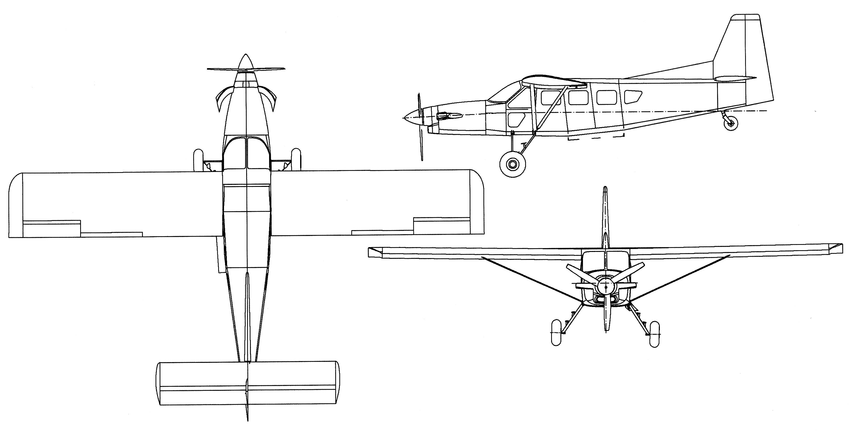

Вот проект Т-527- это Т-507, только с носовой стойкой. Разрабатывался специально под американские пожелания. Называется проект "Челнок".  ЛТХ почти такие же, как и у Т-507.
    181,1 КБ · Просмотры: 282
