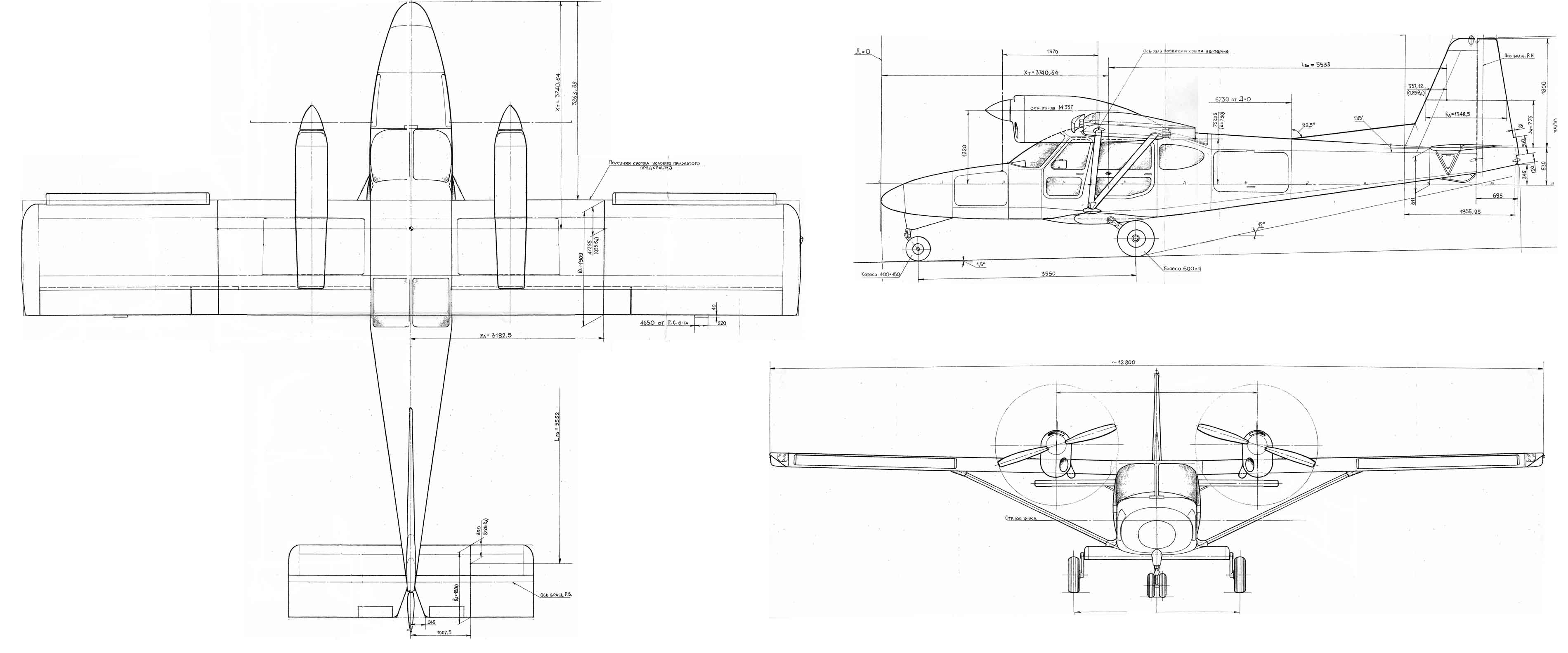

Вот давно обещал выложить проект 2-х моторного Т-411. Честно говоря, там было много проектов. Проект, который я Вам выкладываю, называется Т-412 «Стерх». Двигатели по 210 л.с каждый. Ферма, удлиненная в передней части, базовая ферма от Т-411 (заимствованная от Т-511 по 2 двери с каждой стороны), Самолет стал на 8 мест по схеме 2-3-3 при расположении второго ряда спиной к полету. Я все это описывал про Т-511. Крыло, оперение от Т-411, только обшито дюралью. Основная стойка-торсион.
  Разрабатывался проект Т-414 с двумя 180 сильными моторами- он был 5 мест. Фактически это был Т-411, только с двумя моторами и удлиненной в  передней части ферма Т-411 (пилоты сидят впереди крыла).
Были проекты с французскими турбодизельными 250 сильными моторами. Был даже проект с двумя турбовинтовыми моторами по 200 л.с каждый. Такие моторы «нашел для нас» В.В. Заболотский. Чертежи искать с Вашего позволения не буду, т.к основная идея таких самолетов понятна. Для всех описанных проектов, агрегатоносителем, является Т-411 »Аист».

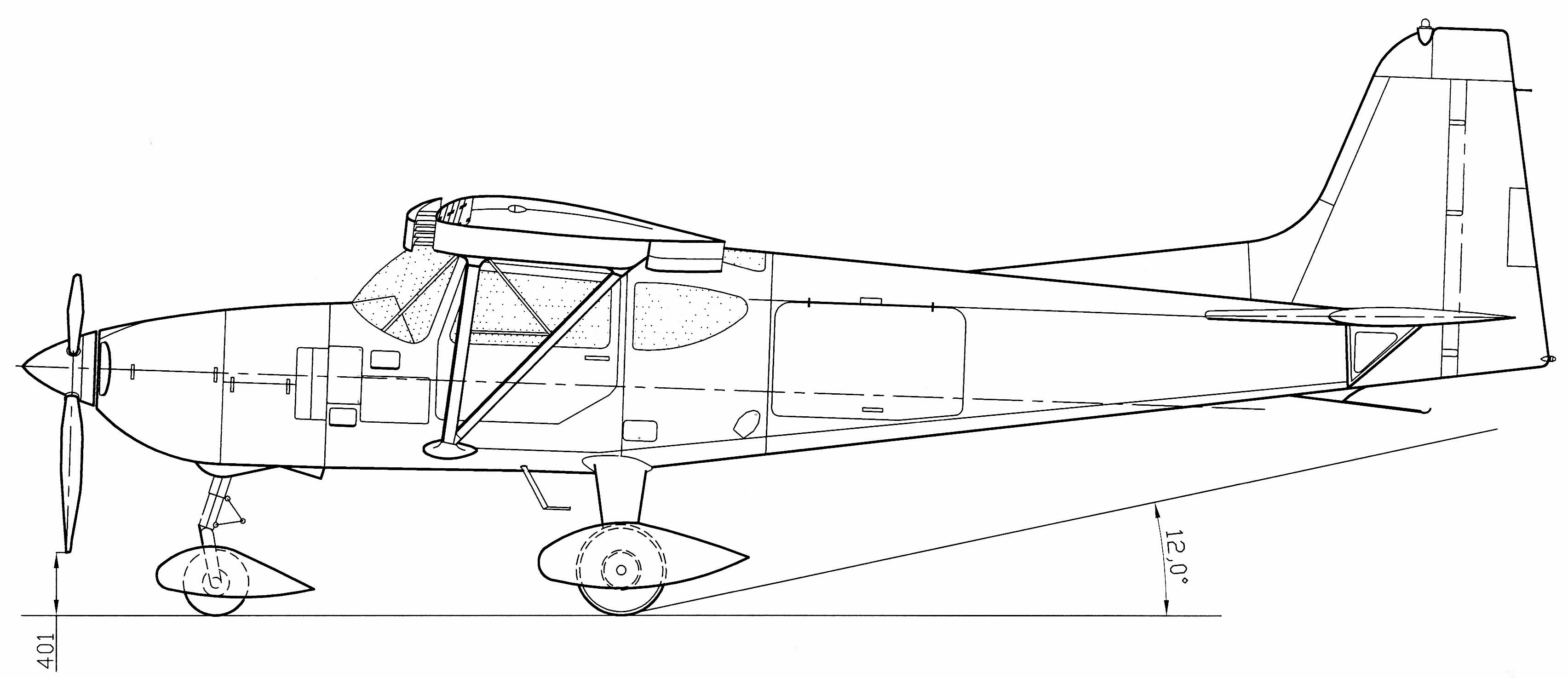

   Вот один из проектов. Это Т-411 с носовой опорой и двигателем Continental TSIO-550  в 350 л.с.
   Это к вопросу, когда я говорил, о том, что проектируя самолет, надо сразу иметь в "голове" несколько модификаций. Хотите сельхоз вариант- есть несколько (я показал один из самых интересных), хотите двухмоторную схему- можно, хотите толкающую схему -есть, хотите носовую стойку, другой мотор вплоть до турбовинтового, хотите при небольших переделках усадить 8 человек, все это было учтено.
    Вообще проекты серии Т-4… – это не только Т-411, там очень, очень много машин не имеющих связи с Т-411 , например Т-415 (о нем я уже писал и выкладывал фотографии).  В этой линейке есть много гидросамолетов.  Поэтому проекты серии Т-4.., охватывают любой спектр задач, которые только может решать самолет взлетным весом от1600 до 2200 кг.

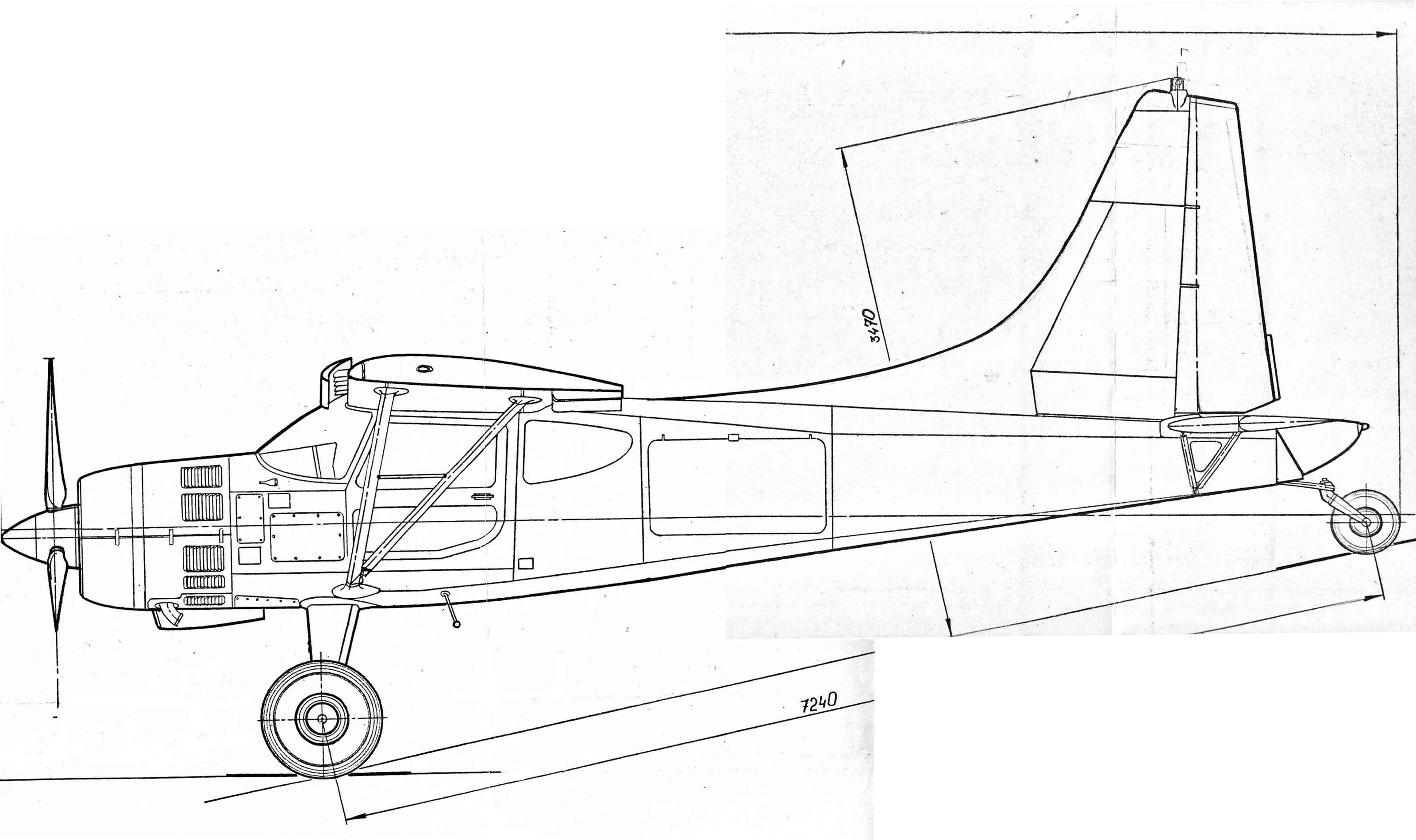

  Вдогонку предыдущему моему посту.
  Вот приблизительно такую схему  представляли себе наши конструктора, когда проектировали самолет. Эта схема относится к Т-101, но и у Т-411 подобная схема была. О Т-101 я расскажу позже, но думаю подробно останавливаться нет смысла, т.к. самолет очень большой и вряд ли Вас заинтересует. Но если будет интерес, я, конечно, остановлюсь более подробно. Там есть много занимательных проектов.
