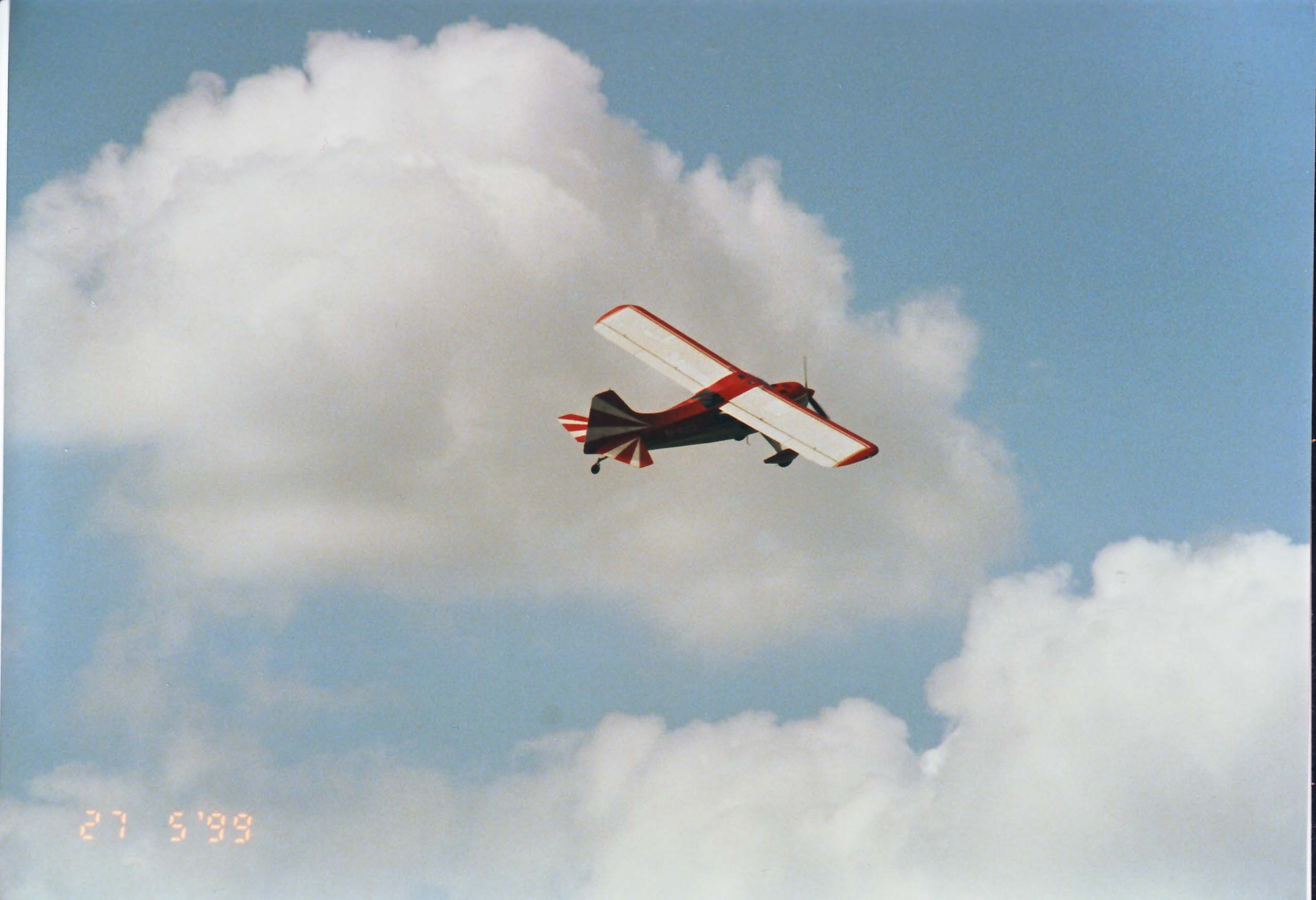

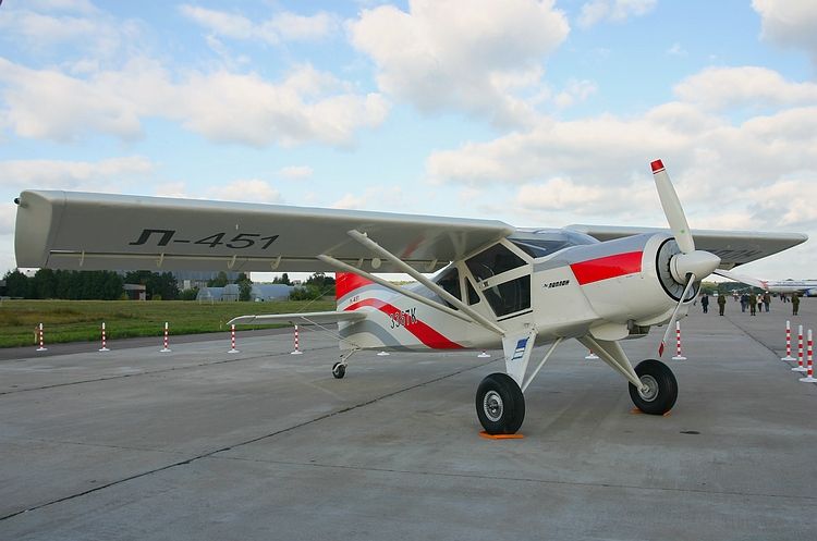

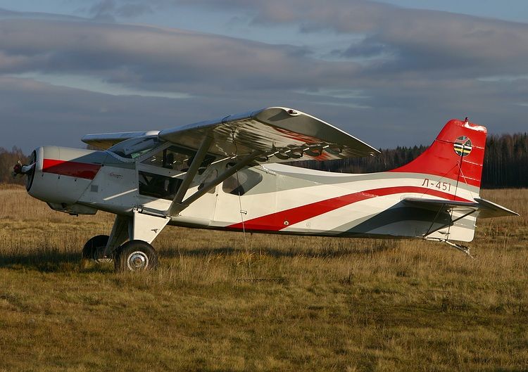

Ла-451 на МАКС-2005:
    48,9 КБ · Просмотры: 385
Такие вот фотографии есть у меня по этим самолётам. Действительно, нелегко разобраться, что, где, когда 🙂

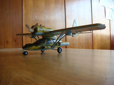

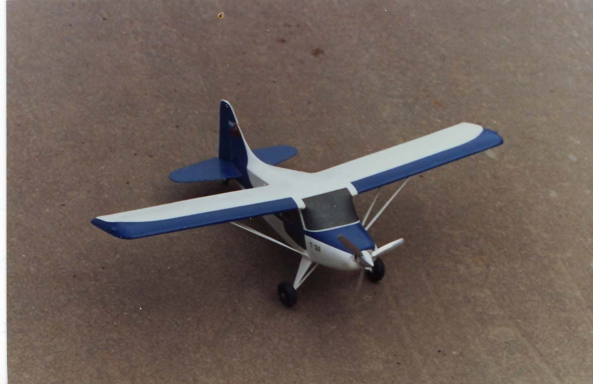

10 лет назад мы только начинали эксперементировать с подобной аэродинамической компоновкой. И то, что Вы видели это были макеты. То, что Вы видете, это нелетный экземпляр. Называется этот аппарат Т-419. Пока построен 1 образец. Нам важно было понять, как ведет подобная схема. Во время первых полетов в 2007 было выявлено несколько проблем, самая главная это излишняя "прыгучесть" торсионной схемы шасси, но сейчас все они решены и в 2008 году было выполнено много полетов. Пока продолжаются испытательные полеты. Недавно в передаче Про Авиа был показан репортаж об этом самолете.

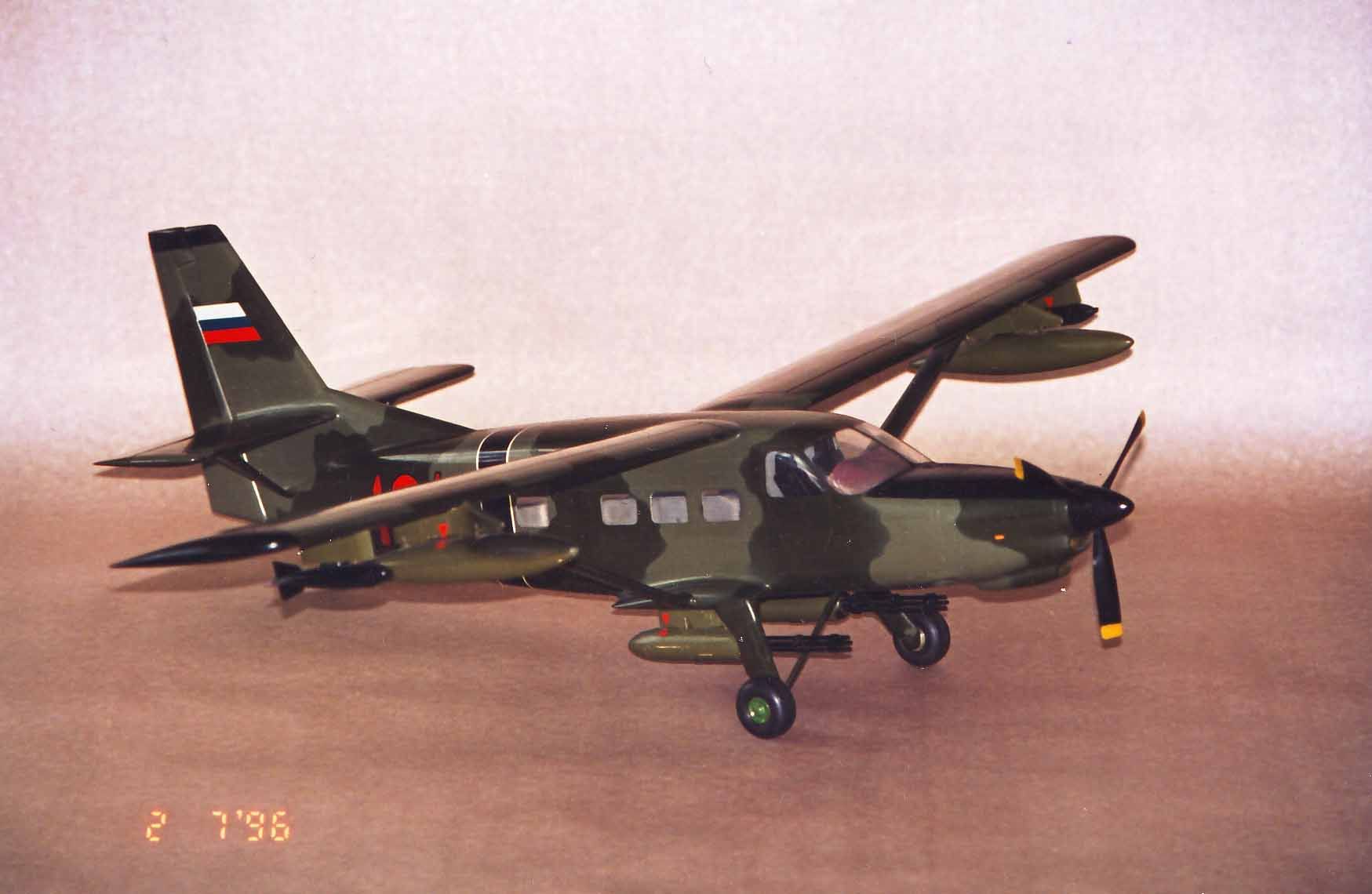

Фотографии которые Вы видите ниже, это проект Т-425.

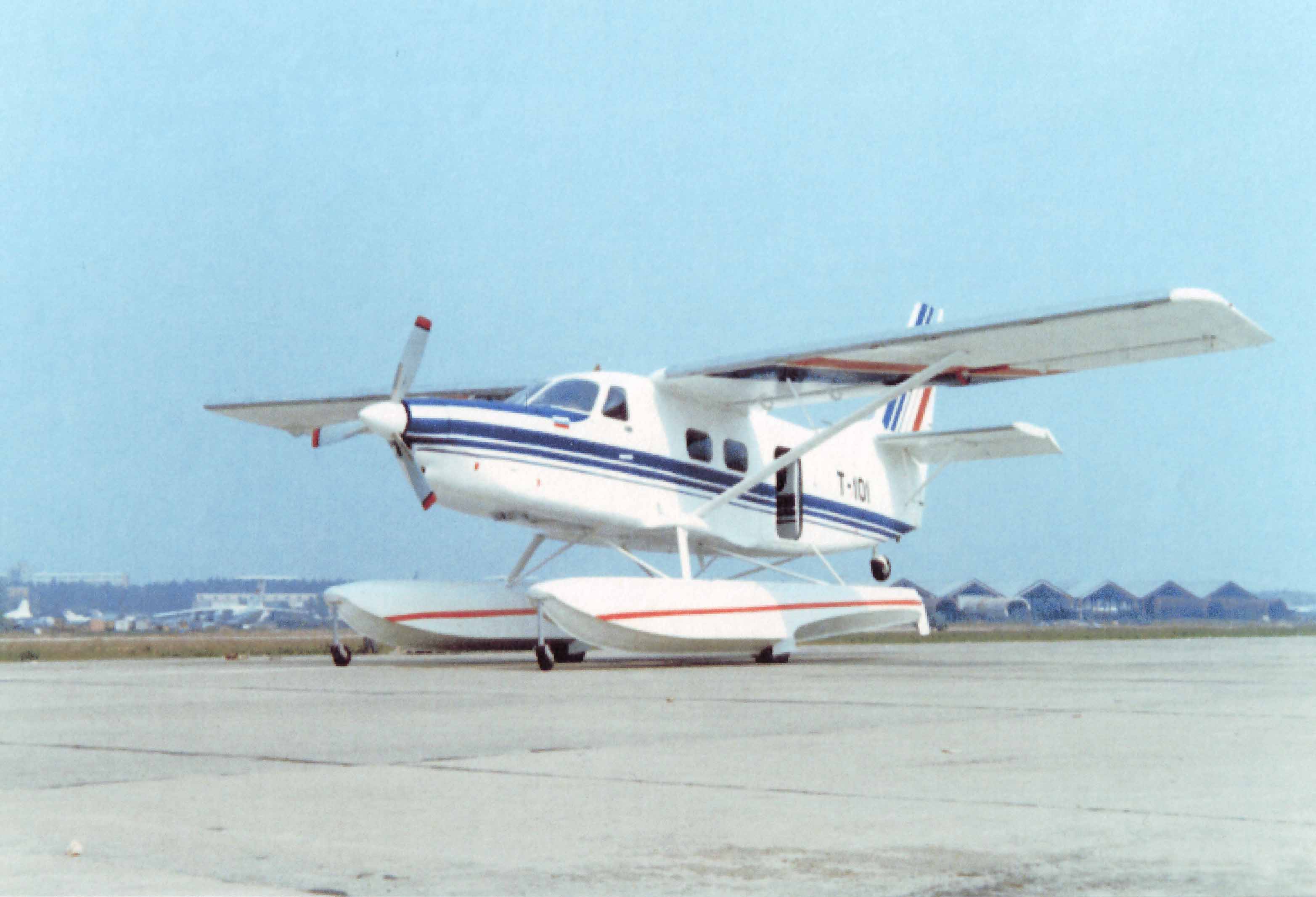

Вот фотографии о Т-101
    81 КБ · Просмотры: 385
    160,8 КБ · Просмотры: 383
    122,3 КБ · Просмотры: 391

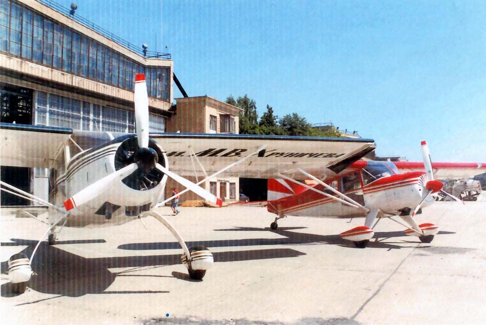

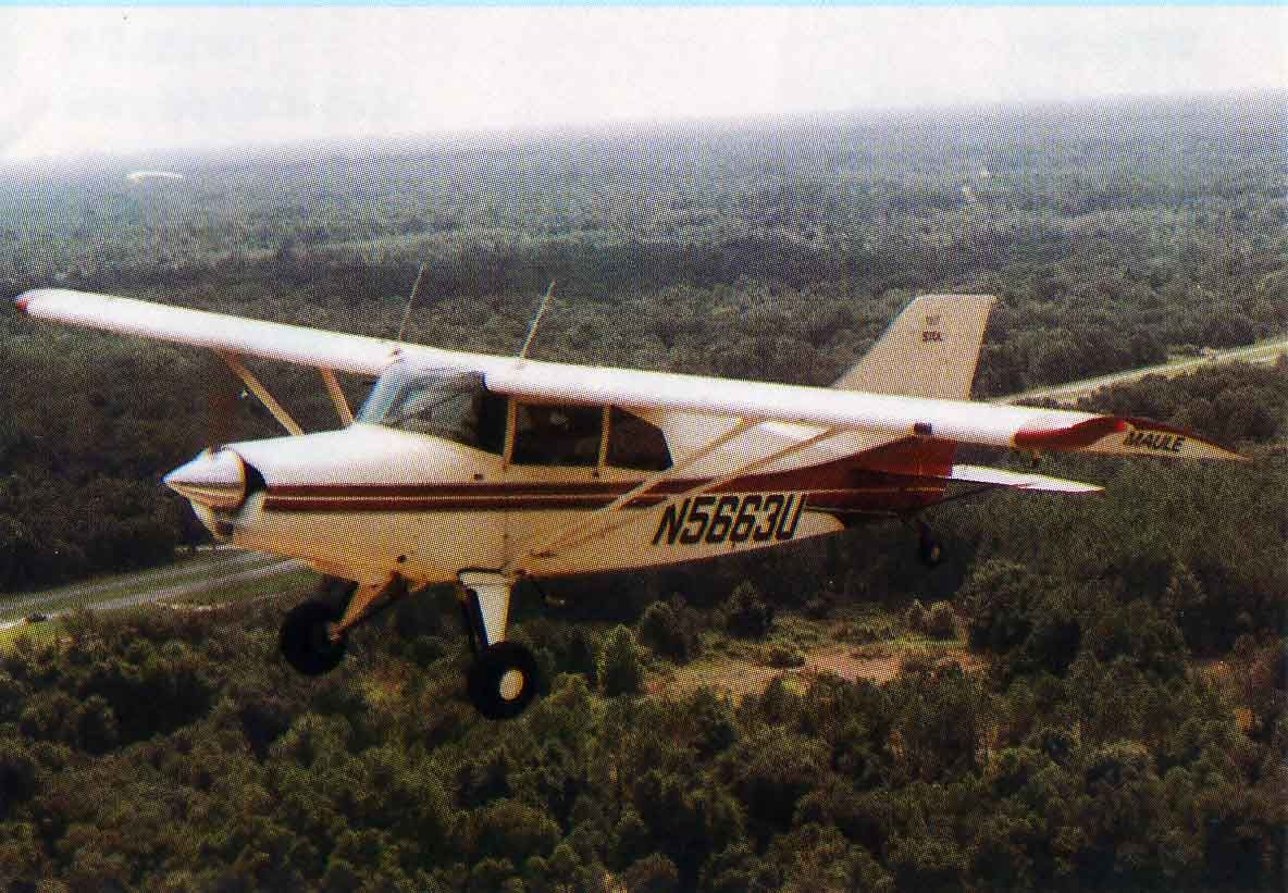

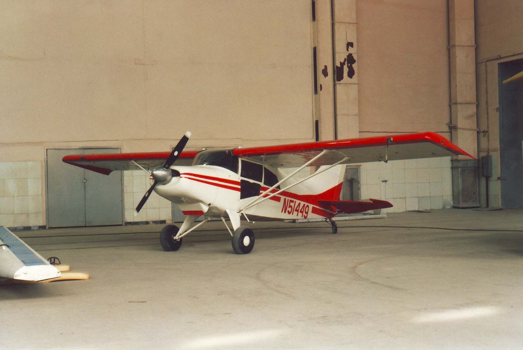

Вот еще один интерестный проект. Приблизительно в 92 году в наше КБ обратился господин Маули владелец фирмы MAULE. Он хотел наладить выпуск самолетов MAULE в России. Правда потом владелец фирмы умер, а родственники посчитали Россию, слишком хлопотной переспективой. Но в рамках сотрудничества с фирмой Маули мы сделали 2 проекта, это Т-311 Колибри  (немного модифицированный  базовый маули) и Т-415 немного больше Маули.
Самому владельцу фирмы MAULE очень нравился проект Т-415. Он планировал развернуть большое дело в США, но не успел.
На первой фотографии базовый маули. На двух остальных портотип Т-311. Если интерестно, я вышлю основные ЛТХ по Т-311
    133,3 КБ · Просмотры: 374
    129,1 КБ · Просмотры: 356
    142,2 КБ · Просмотры: 382

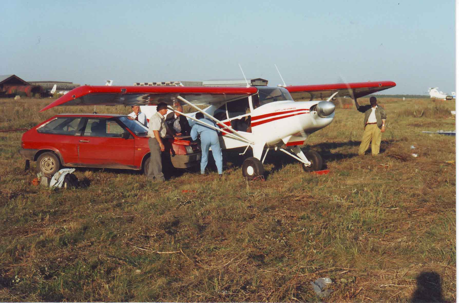

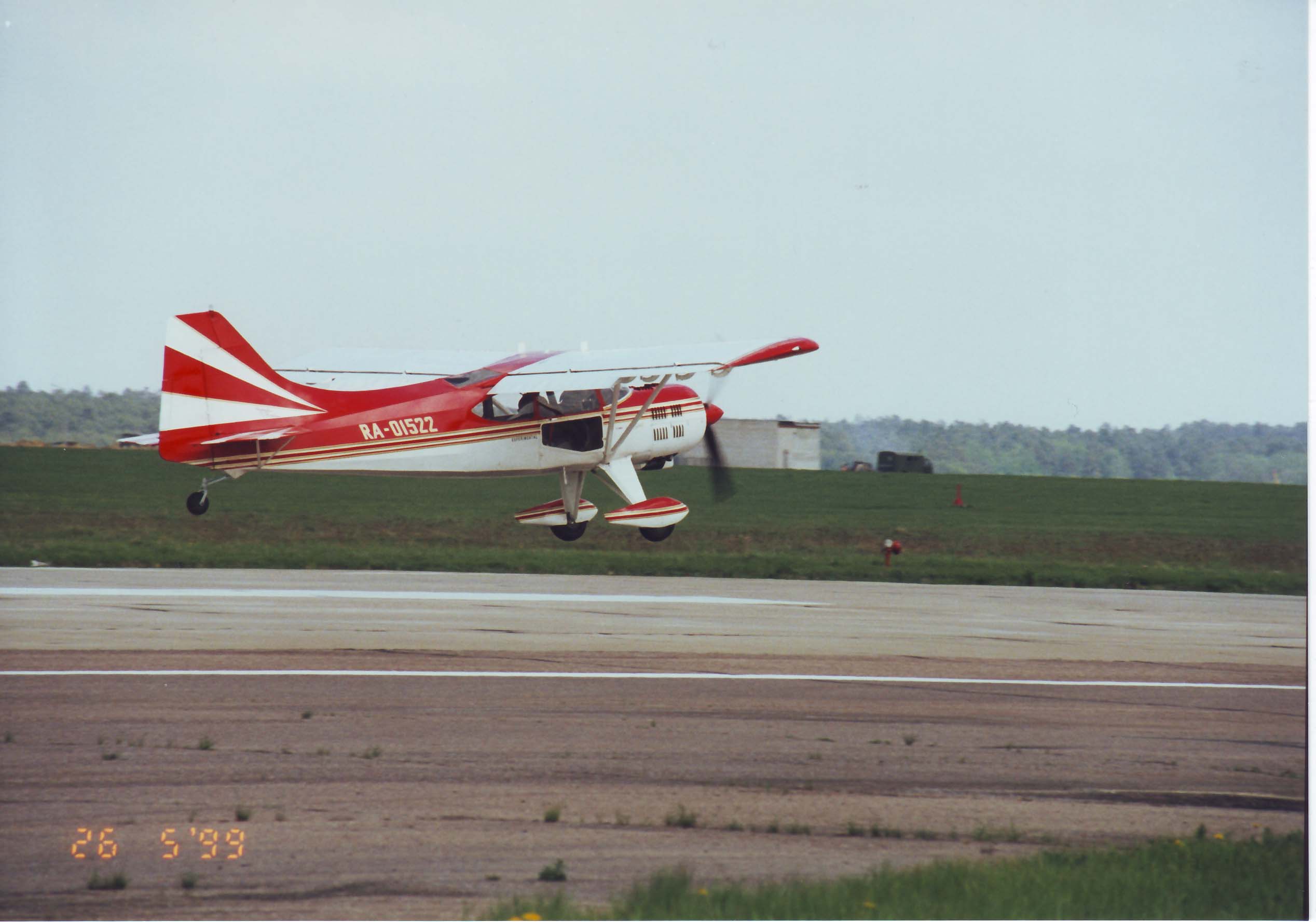

А вот проект Т-415, что так сильно понравился владельцу фирмы MAULE.
Самолет облетывался заслуженным летчиком -испытателем Заболотским В.В в мае 1999 года в ЛИИ. Было выполнено более 20 полетов

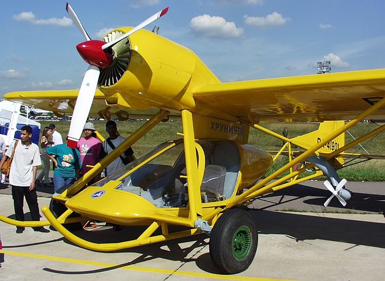

Он нравился ему размерами. Если сравнить базовую модель Маули, то ширина кабины пилотов была 1160мм, у Т-311 1240мм, а у Т-415 1300мм. Дверной проем у Т-311 шире базового маули на 300 мм, а у Т-415 на 400 мм. Бызовый Маули имел профиль USA -35B 1929 года и потому в режиме максимальных скоростей (около 240 -250 км/ч), закрылок надо было отклонять вверх на 7 грд. Т-311 и Т-415 имеют совсем другое крыло, профиль Р II 14. Т-415 планировался 4-6 местный. Для российского рынка планировалось ставить двигатель М-14П (360 л.с) и он был 4-х местный (два ряда кресел по 2 штуки в ряд) и большим багажником.  Для американского рынка планировалась версия с турбиной Allison 250B17 мощъностью 420 л.с. Это версия была 6 местной (3 ряда по 2 кресла в ряду). На фотографиях версия для росийского рынка с нашим двигателем М-14. В дальнейшем Т-415 трансформировался в другой проект Т-507. О Т-507 я напишу позднее.

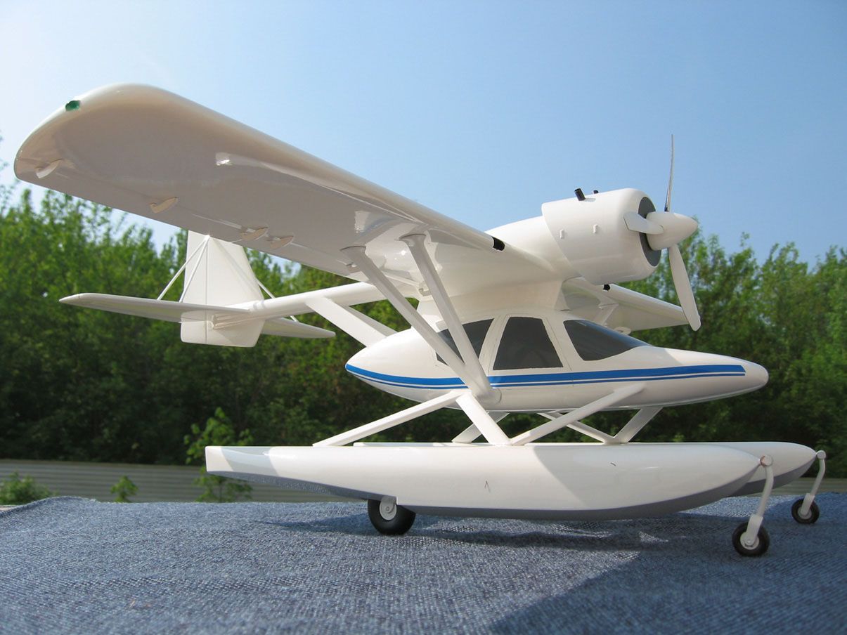

Сейчас мы заинтересованы во возобновлении производства Т-311. Дело в том, что вся остнастка у нас есть, и грубо говоря мы готовы начать производить самолеты, в ближайшее время. Стоимость готового самолета пока не определена (сертификация не проводилась), но стоимость кита на сегодня составляет 45-50 тыс долларов. Мы считаем, что при небольших размерах и весьма привлекательной ценой кита, он обязательно должен найти покупателей. Если кто заинтересован (и ценой готового самолета), то пишите на мой адрес.
Вот еще одна фотография портотипа Т-311 и модели Т-311

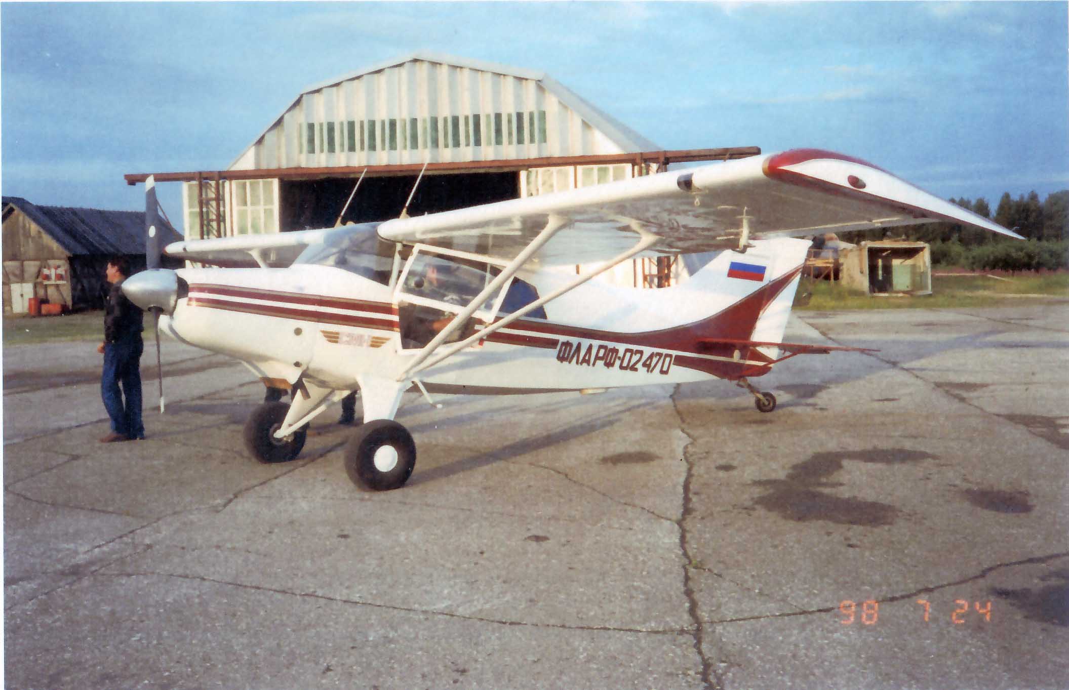

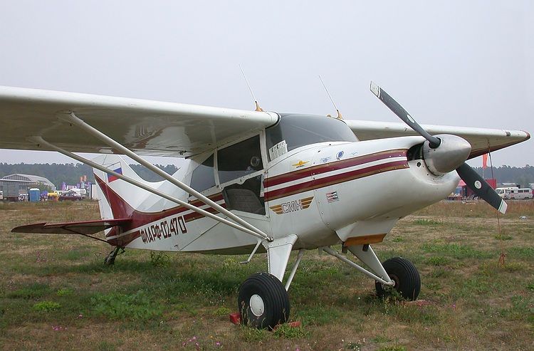

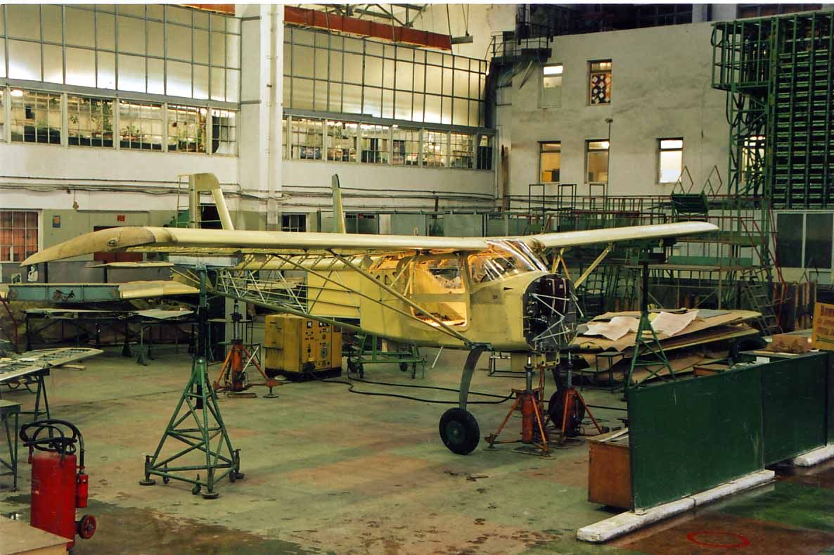

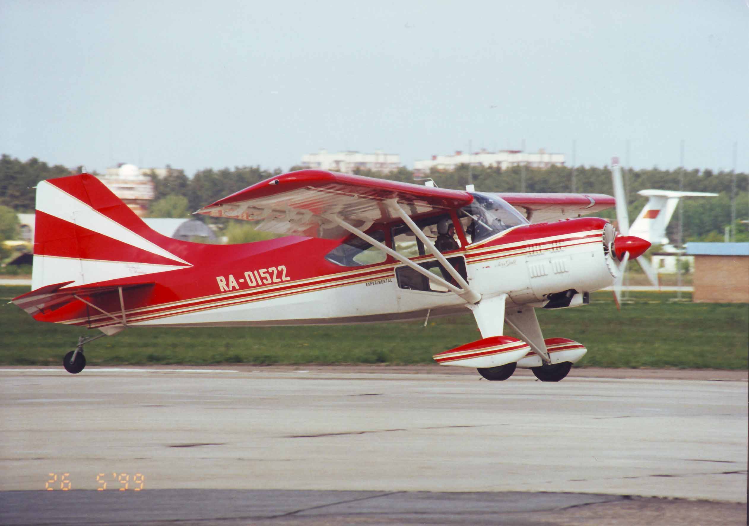

В своё время, я тоже заснял этот Maule, интересно, что значат буквы СМН у него на носу, и где он сейчас:
    69,4 КБ · Просмотры: 368
    85,8 КБ · Просмотры: 350
К сожалению я не знаю, что сним происходит сейчас, но в свое время он был продан, для мониторинга нефтеных или газовых труб куда то на север. СМН это логотип компании которая его купила. Потом я знаю, что двигатель пришел в негодность, а новый мотор ему не купили и он просто стоял. Сейчас я не знаю, может купили ему новое "сердце", а может нет.
browser1 сказал(а):
А что случилось с мотором?
Так мотор был старый. Мало ли что с ним могло случится. Ведь американские моторы требуют авиационного бензина, "родного" масла и нормальных запчастей. Где все это найти в сибири? Да и в центральных цастях России владельцы американских моторов как правило не озабачиваются ничем подобным. Льют в бак и в мотор всякую гадость. Вот и ломается американская техника, а потом появляются слухи, что движочки американские плохого качества.

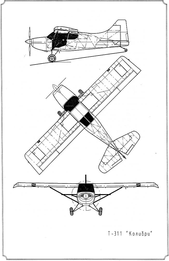

Вот кстати нашел 3 проекции Т-311
    79,6 КБ · Просмотры: 378
