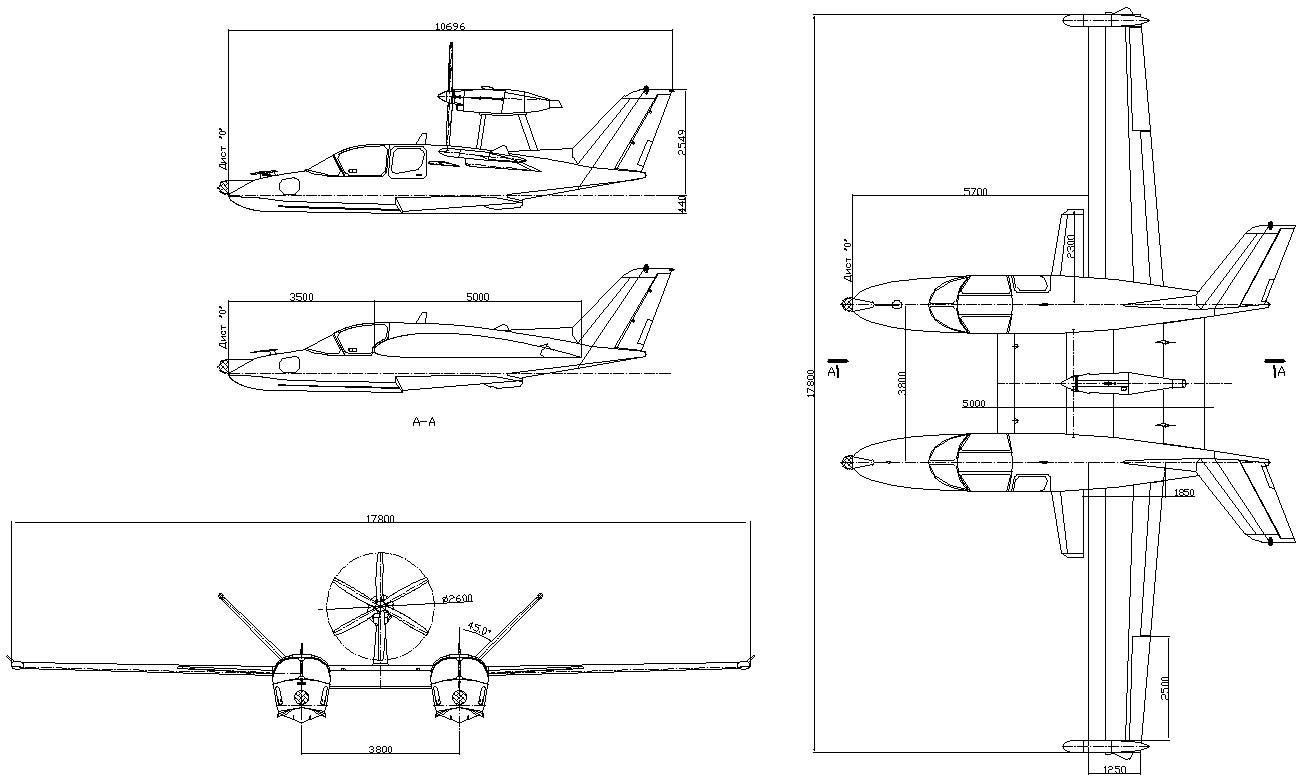

Вот второй вариант с V образным оперением и ЛТХ
T-603
Макс. взлетный вес ВС, кг                4750
Макс. вес пустого ВС, кг      2900
Масса снаряженного, кг      3100
Макс. масса топлива, кг/литров      1400/1800
Макс. вес полезной нагр, кг      1650
Нагрузка на л.с. (кг/л.с.)      4,9
Дальность при макс заправке, км      2100
Скорость максимальная, км/час      380
Крейсерская скорость, км/час      350
Экипаж, чел.      2
Кол-во пассажиров, чел      10
Скорость сваливания, км/час      93
Взлетная дистанция, м
на суше      400
на воде      490
Посадочная дистанция, м
на суше      560
на воде      650
Модель двигателя      ТВД 10Б
Максимальная мощность, л.с.      960
Длина самолета, м      10,8
Размах крыла, м      17,8
Высота, м
С "V"-образным оперением      2,55
С "ТТ"-образным оперением      3,35
Площадь центроплана, кв.м.      19
Площадь консолей, кв.м.      21,7
Площадь крыла, кв.м.      40,7
Нагрузка на крыло, кг/м2.      115,5
Колея необж. шасси, м.      3,8
Ширина кабины, мм      1,25
Высота кабины, мм      1,23
Мореходность (высота волны), м      0,8-1

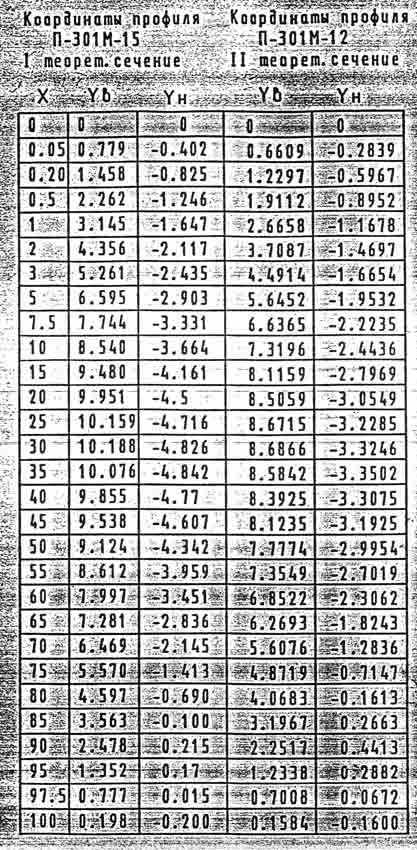

Прошу Вас, если есть возможность, дать на ветку "Профиль крыла" (в разделе "Постройка ЛА собственнойконструкции") информацию о применяемом вами профиле П-301 (геометрия, азродинамика, особенности, где опубликован). Спрашивал там, оказалось: народ не знает, но хочет знать, что это за "новое секретное оружие русских".

    Проект Т-603- это экранолет класса С - если Вам известен этот термин. Если нет, то в ветке про Амфибии есть рубрика про модификацию ЭСКА-1, там я в свое время грубо описывал все схемы. И потом Т-603- классический высокоплан винт наверху, брызгообразование почти идеальное, в чем проблема? То, что - экранный эффект, не нужен гидросамолету в корне с Вами не согласен. На посадке может быть, а в патрулировании для пограничников, просто необходим.

    Давно не писал, но я не в отпуске, а постоянно на "трудовом" посту 🙂. Много работ было по Т-101 (оцифровка документации).
    Вот, давно обещал выложить координаты профиля П-301М. Здесь два профиля 12 и 15 % толщиной. Обобщенно говоря, это профиля с поджатой хвостовой частью (в районе закрылка)  не является секретным оружием русских. С профилями подобного типа работали ещё в 30 годы в Германии. Примером таких профилей, являются всем известные профиля Clark и GAW-1.
    Преимущества известны. За счет поджатия, струя расширяется в хвостовой части крыла, отсюда повышение давления в хвостовой части крыла, следовательно, повышение Су на 0,12-0,15. Теоретически можно снизить вес крыла. Крутящий момент в крыльях с таким профилем немного ниже.
Недостатки, очень сложно изготовить крыло с «мягкой»обшивкой, профиль не работает в полном объеме.

    Честно говоря у меня поляр нет. Но при разговоре с Цаговцами, те убеждая нас в необходимости использовать П-301, показывали поляры Уиткомбовского профиля GAW-1 или 2, я уже точно и не помню. Думаю, что с вероятностью 99 % поляры П-301 и GAW-1 совпадут.

Вот, давно обещал выложить координаты профиля П-301М. Здесь два профиля 12 и 15 % толщиной. Обобщенно говоря, это профиля с поджатой хвостовой частью (в районе закрылка)не является секретным оружием русских. С профилями подобного типа работали ещё в 30 годы в Германии. Примером таких профилей, являются всем известные профиля Clark и GAW-1.
  Спасибо за геометрию...кстати на Уиткомбовский ГА(В)-1 он похож мало...у того максимальная толщина значительно дальше 30% расположена....а поляру конечно интересно былоб глянуть...кстати, вы вроде применяли его и с мягкой обшивкой?...и как это получилось?... меня интересует именно Ваше субъективное мнение .
    Я честно говоря не помню, где мы применяли этот профиль с "мягким" крылом. Единственная более или менее летающая машина с этим крылом это АТ-3 (Т-507-3). Мое субъективное мнение, эти профиля очень любят аэродинамики и при общении с ними они очень "горячо" отстаивают свою точку зрения и чтобы гарантированно получить поддержку проекта со стороны ЦАГИ, лучше всего применить именно П-301М. Думаю, это просто веяние моды. По моему мнению Р II не намного хуже, а в изготовлении проще. Но еще раз повторю, это мое субъективное мнение. Пока АТ-3 проходит испытания, ничего конкретного сказать не могу.
Насколько мне известно в ЦАГИ его и разработали. Поэтому и любят навертное. Каждый создатель любит свое дитя.
