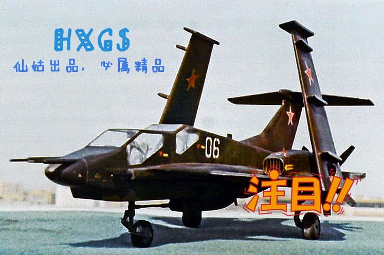

Евгения Петровича проект или фэйк голимый?

Этот проект и многие другие проекты, такие как Т-710, 502, 712 и др. разрабатывались в рамках программы ЛВШ. ЛВШ- легкий войсковой штурмовик или легко восполнимый штурмовик. Была такая доктрина, что в случае войны штурмовики должны воссоздаваться на той элементной базе которая есть в наличии. Были проекты с кабинами Су-25, Су 25 УБ, Ми-24, с 2-мя кабинами от Ка-50 (Ка-52 тогда не было) и т.д. Поэтому облики проектов различны. Проекты разрабатывались в КБ П.О Сухого, а именно в бригаде 100-2. Начальник бригады Андрианов Арнольд Иванович и руководитель темы, Грунин Евгений Петрович.

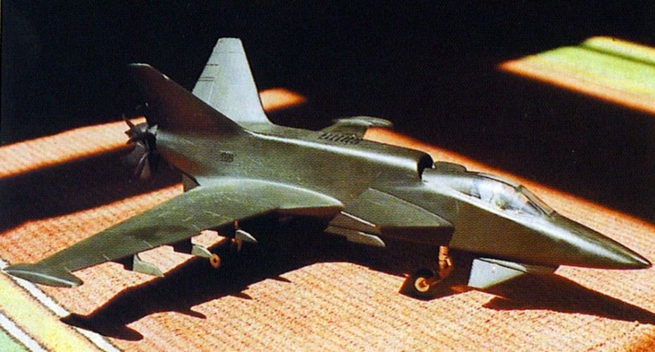

Уважаемый  browser1
Это проект вашего КБ

Думаю, что эти проекты до сих по засекречены поэтому я пока буду говорить, это проект КБ Сухого, просто разрабатывался в бригаде (100-2) в которой работали некоторые наши инженеры. Руководителем темы этой и многих, очень многих был Грунин Е.П., а начальником бригады был Андрианов Арнольд Иванович. Сейчас он фактически начальник нашего КБ.
Этот проект, опять таки  выполнен в рамках программы ЛВШ. Это машина выполнялась по программе 8-В (восемь вэ). Я говорил, что проектов было много и многие их них были непохожими друг на друга. 8-В - это Су-25 винтовой. Восьмеркой в КБ Сухого называли Су -25. Но были и другие проекты с использованием узлов и агрегатов других самолетов. Если будет интерес могу позже рассказать чуть подробнее, но в принципе основную информацию я дал.
Интересно, откуда у Вас эти фотографии. У нас таких точно нет. Есть другие ракурсы, а вот такой нет, во всяком случае я не видел.
Фото с этого сайта http://paralay.com/sh90.html
Будет очень интересно услышать продолжение.
Верхняя - с двумя кабинами от В-50 - точно отсюда

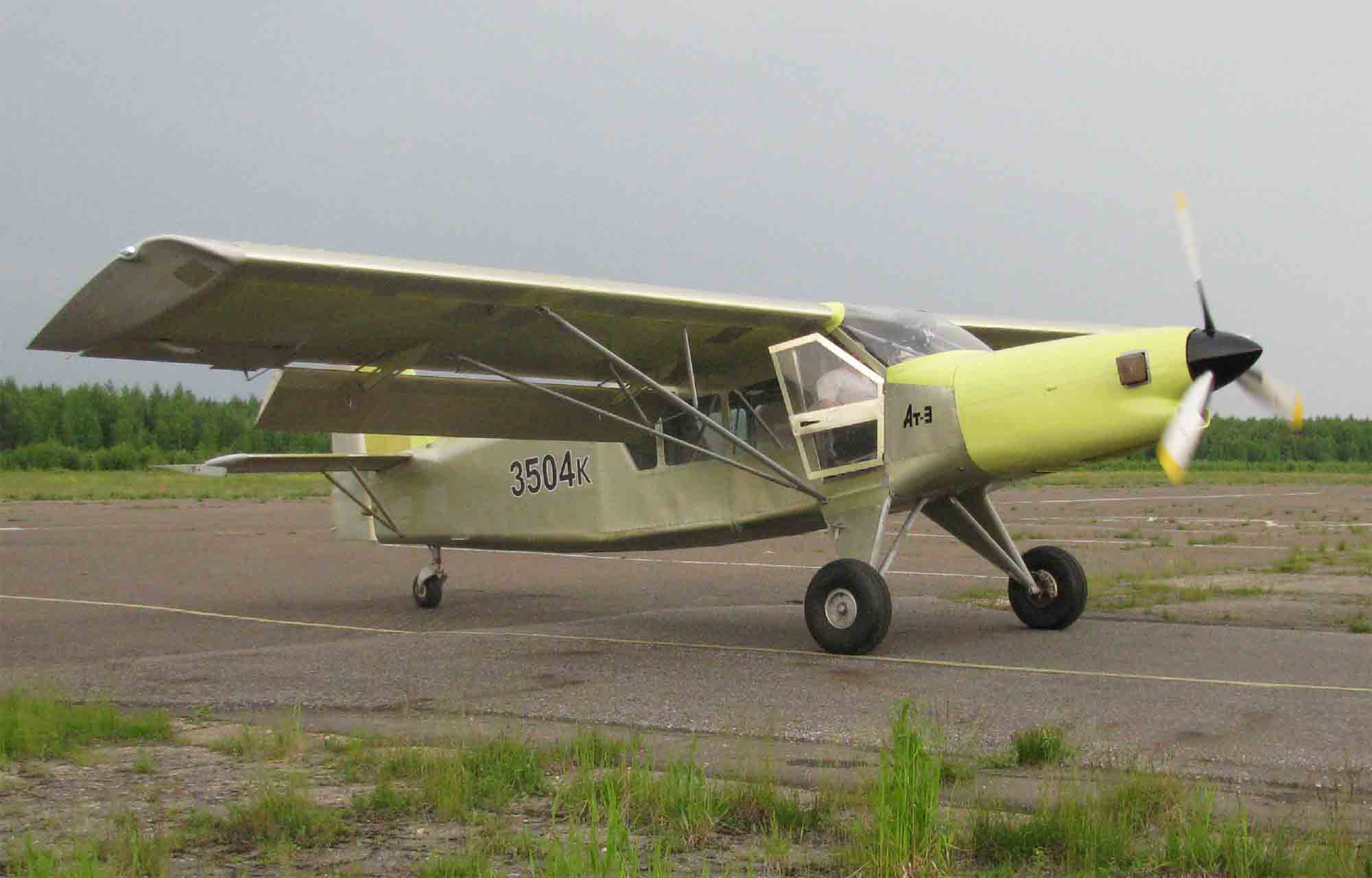

    Несколько слов о конструкции Т-311
      Крыло самолета – подкосное, двухлонжеронное с «мягкой» обшивкой типа Stits. Профиль крыла Р-II-14 М с достаточно высоким Cy 2.6.
Очень интересует профиль, где бы координаты найти?
Я думаю, что автор этого вопроса присылал мне e-mail с вопросом и я  ему ответил. Но отвечу для всех, профиль на Т-311 это классический Р-II-14, но с 30 % хордой закрылка. Вот и вся буква М в названии профиля. Су-2.6 имелся в виду с выпущенной механизацией.
Мы планировали установить закрылки Фаулера, но нет, на летающей машине, был обычный закрылок по типу Ан-2, но с хордой 485 мм (30%). Мы разработали полный комплект документации на крыло с Фаулером, мало того, даже сделали 5 комплектов крыльев. Но к сожалению  дальше 1 летающей машины дело не пошло и крылья, так и остались на заводе. Но в принципе позднее, мы реализовали закрылок Фаулера на самолете Т-507-3.

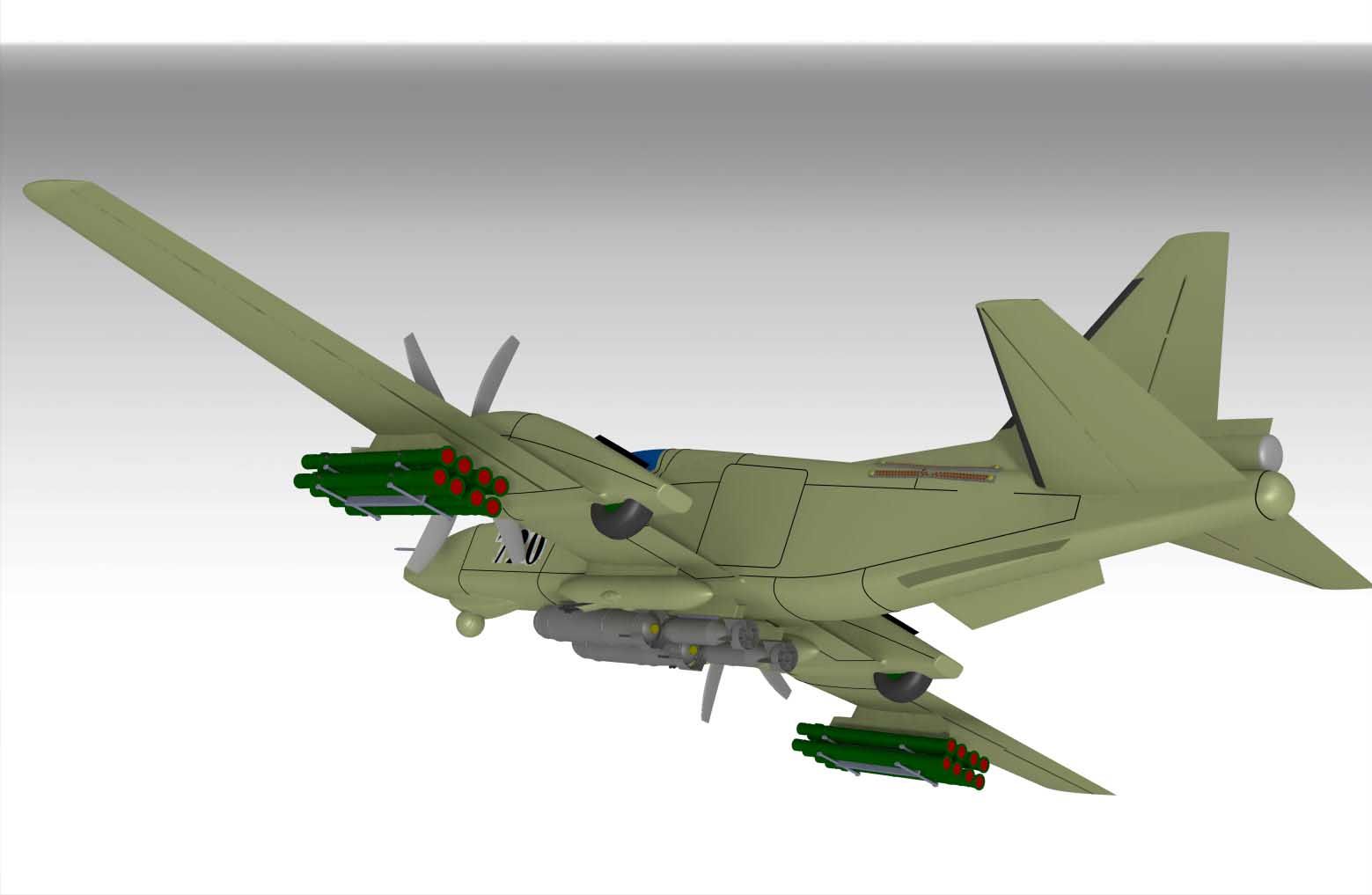

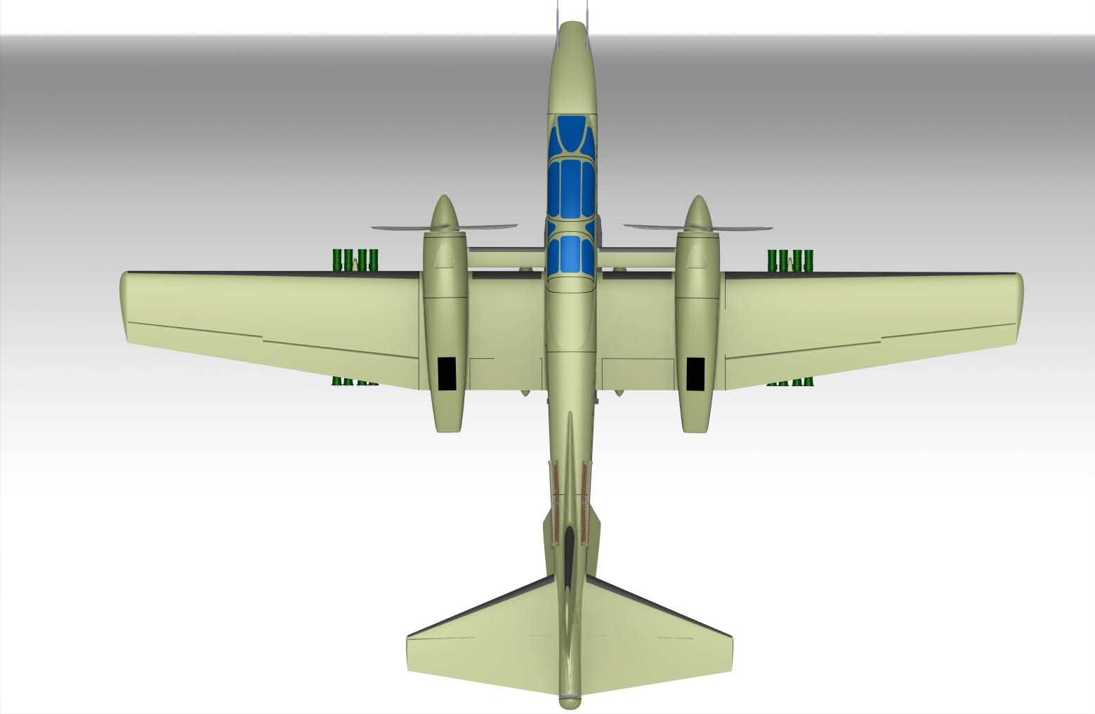

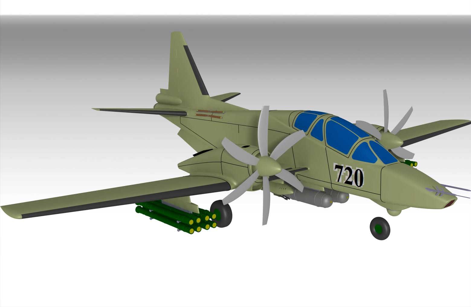

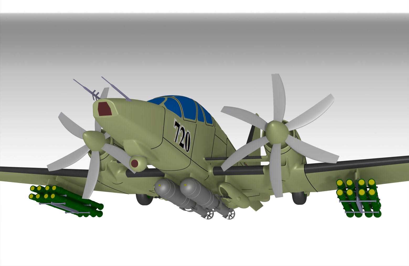

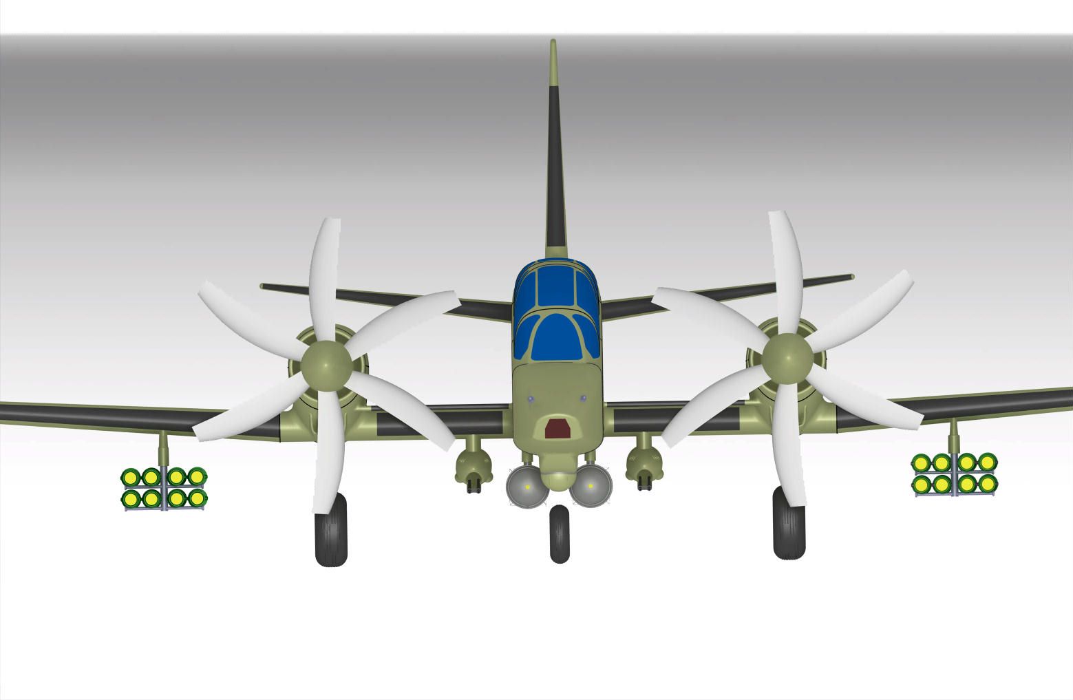

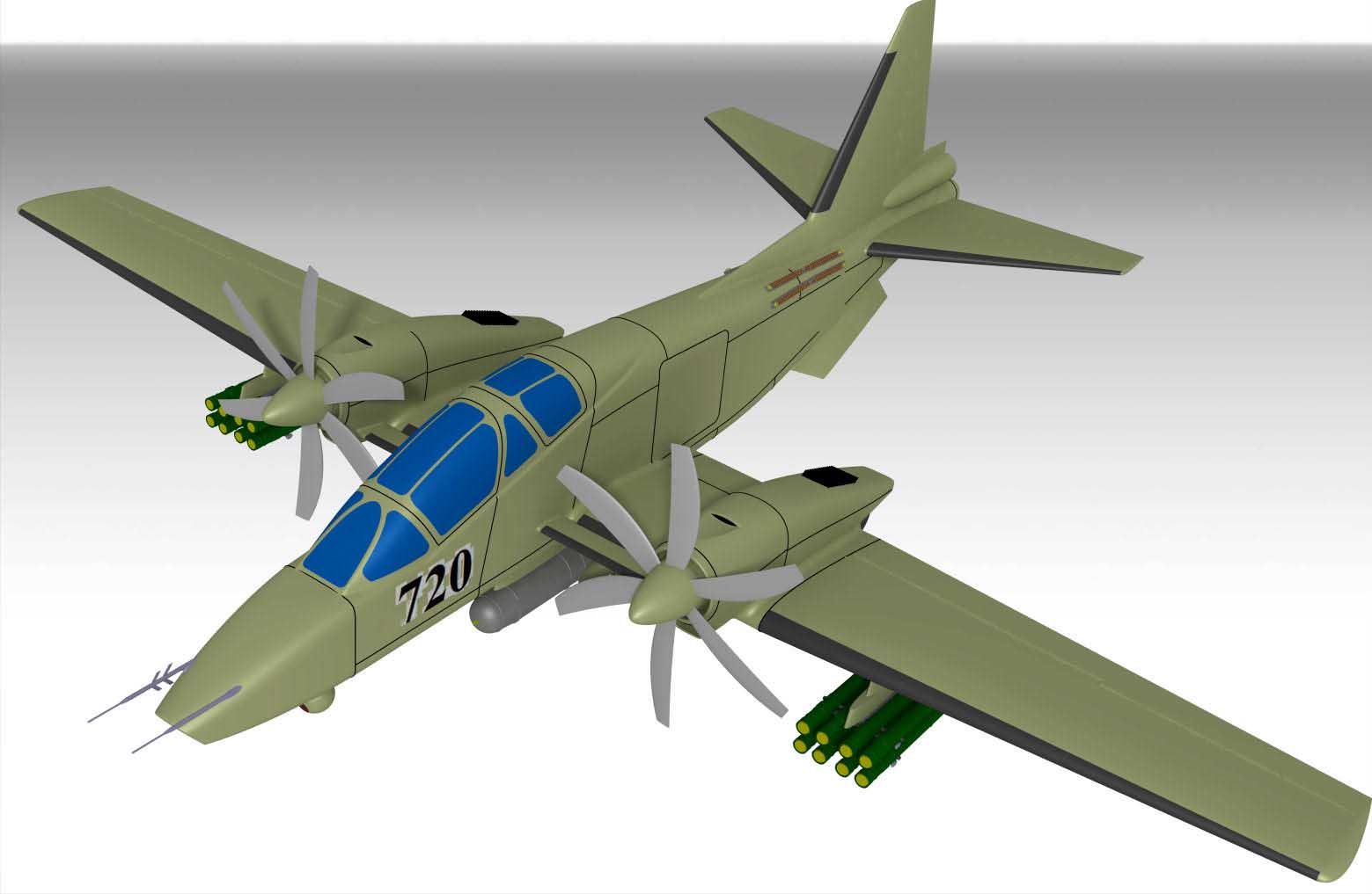

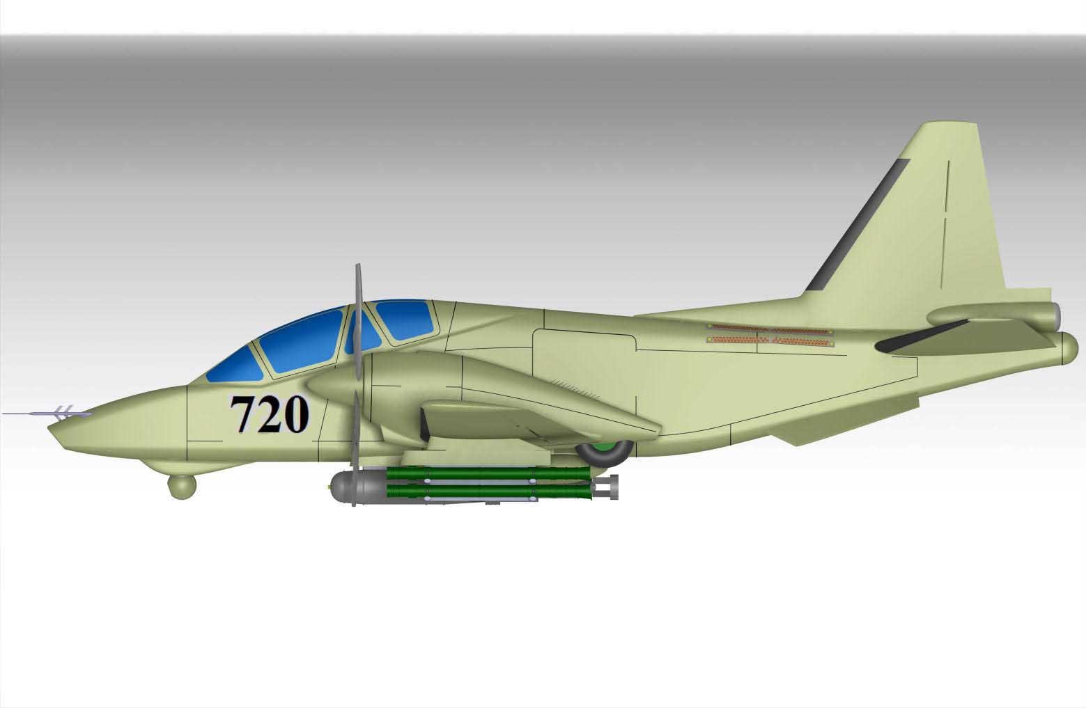

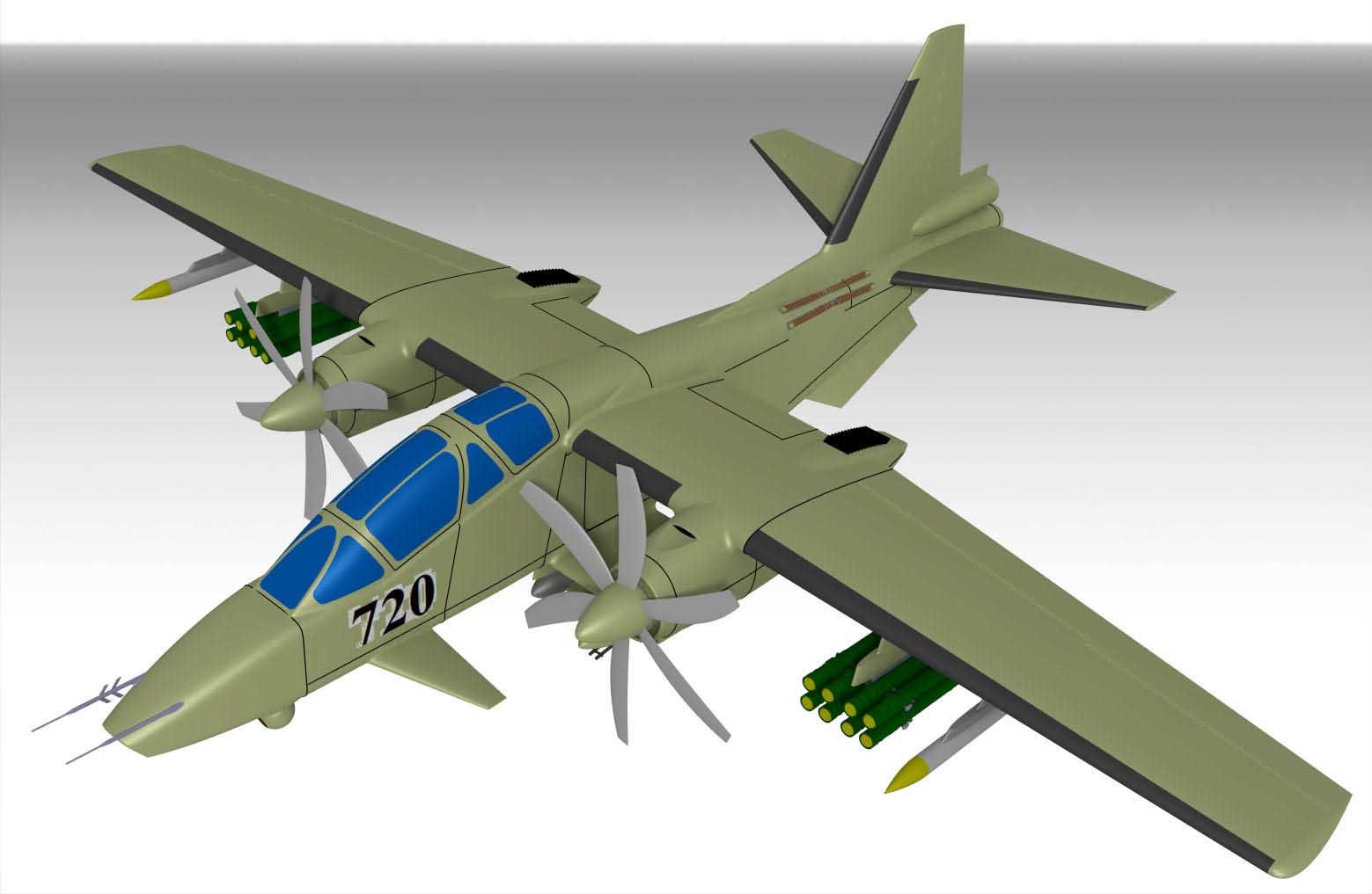

Имея немного свободного времени я сделал одну модель проекта Т-8В. Это самый "обычный" проект. Фюзеляж полностью от Су-25УБ, ГО, ВО, передняя стойка тоже. Крыло и основные стойки, новые. Это один из самых тяжелым проектов, вес пустого около 9350-9400 кг.
Всё я рассказывать не буду, просто посмотрите. Если будут нужны новые ракурсы, пишите.
Т.к. проектов под шифром Т-8В было много, то на борту я нанес номер 720.Это не проект Т-720, это просто номер, что бы не путаться.

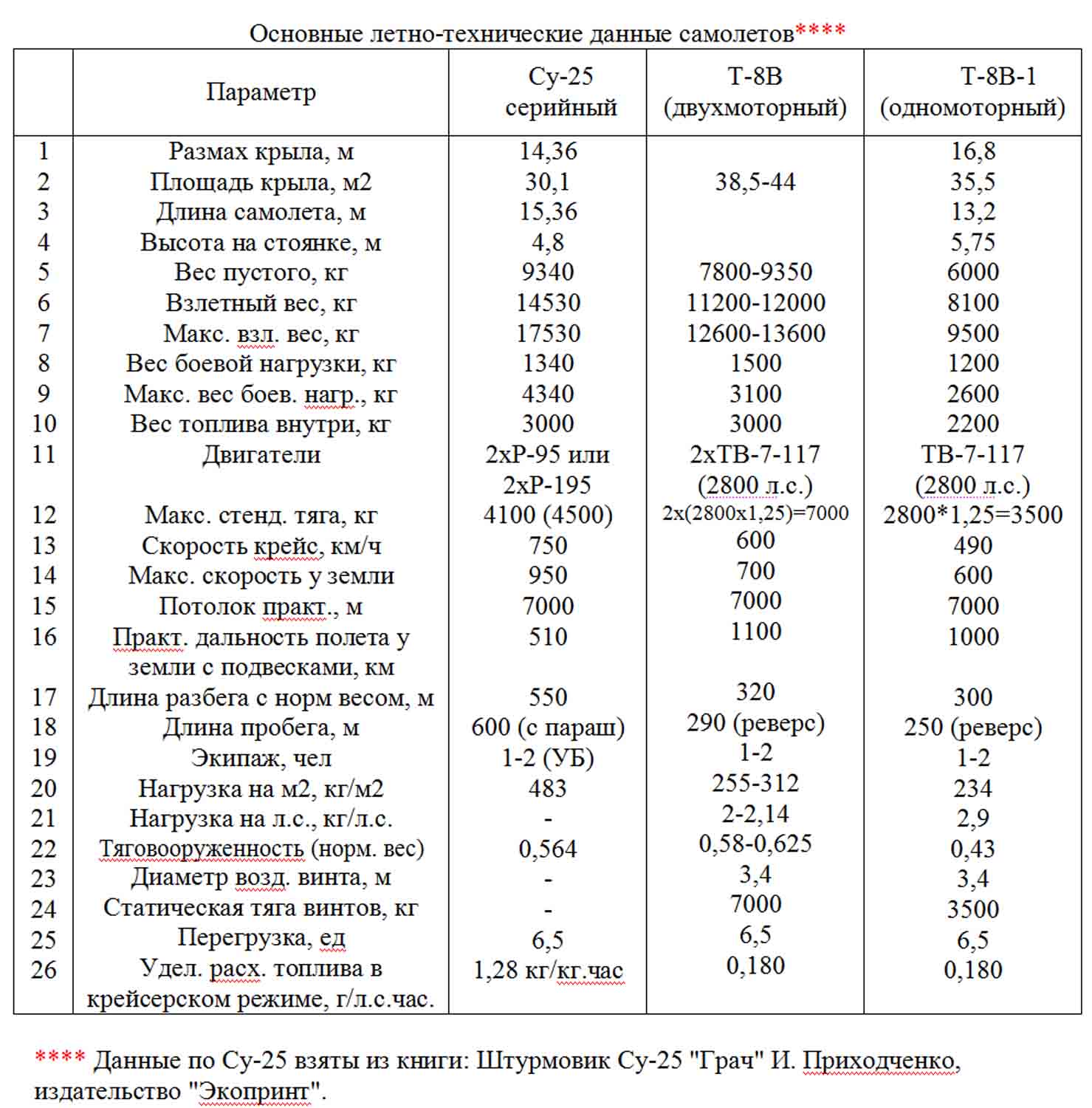

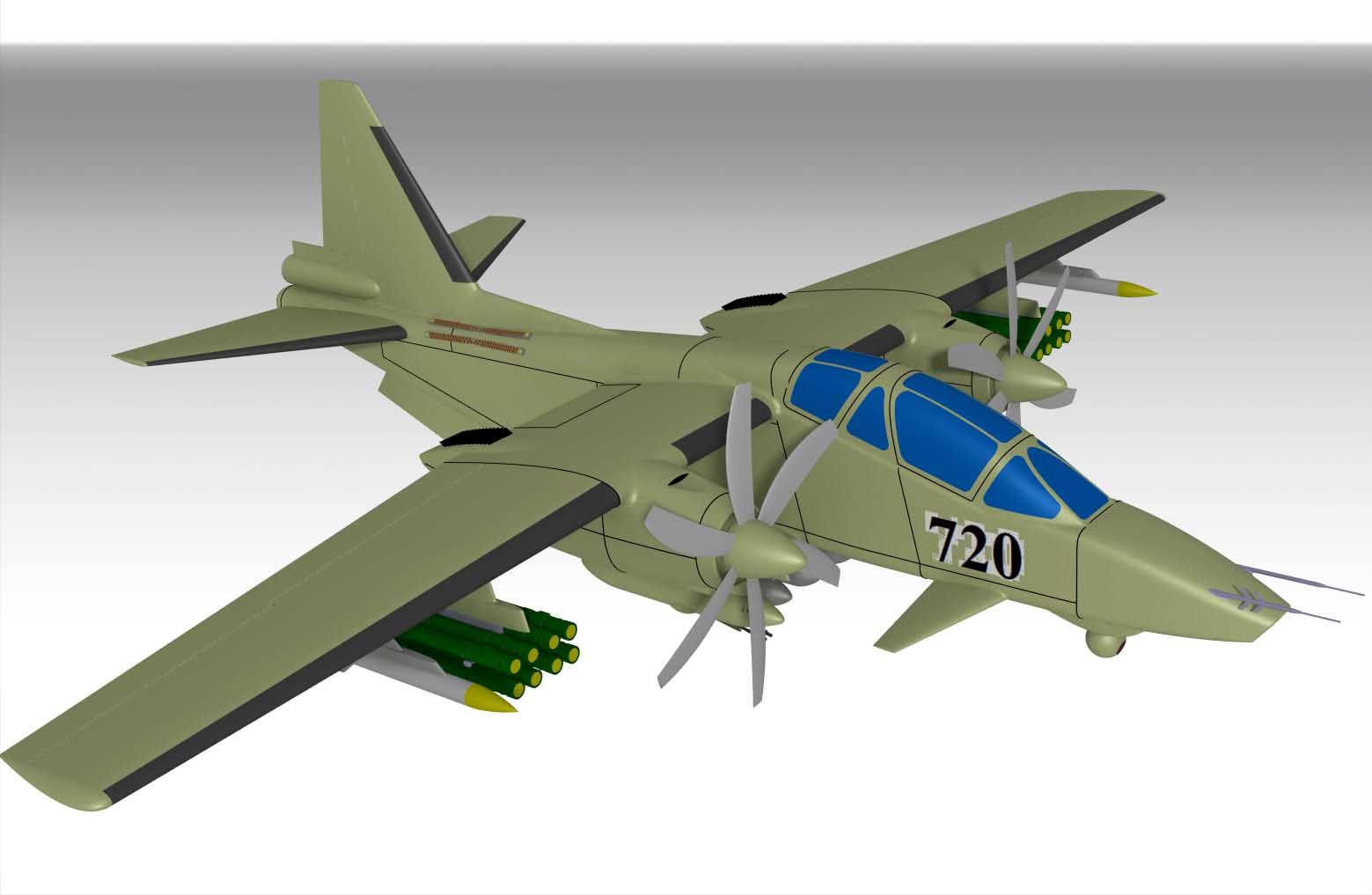

Вот таблица с основным ЛТХ. Сравнивать проект Т-8В с Су-25 или Су-25 УБ не совсем корректно, т.к. Т-8В не является самолетом для замены Су-25.
Цифры по проектам Т-8В приведены усредненные. Некоторые из проектов расчитывались на боевую нагрузку в 3500 кг.

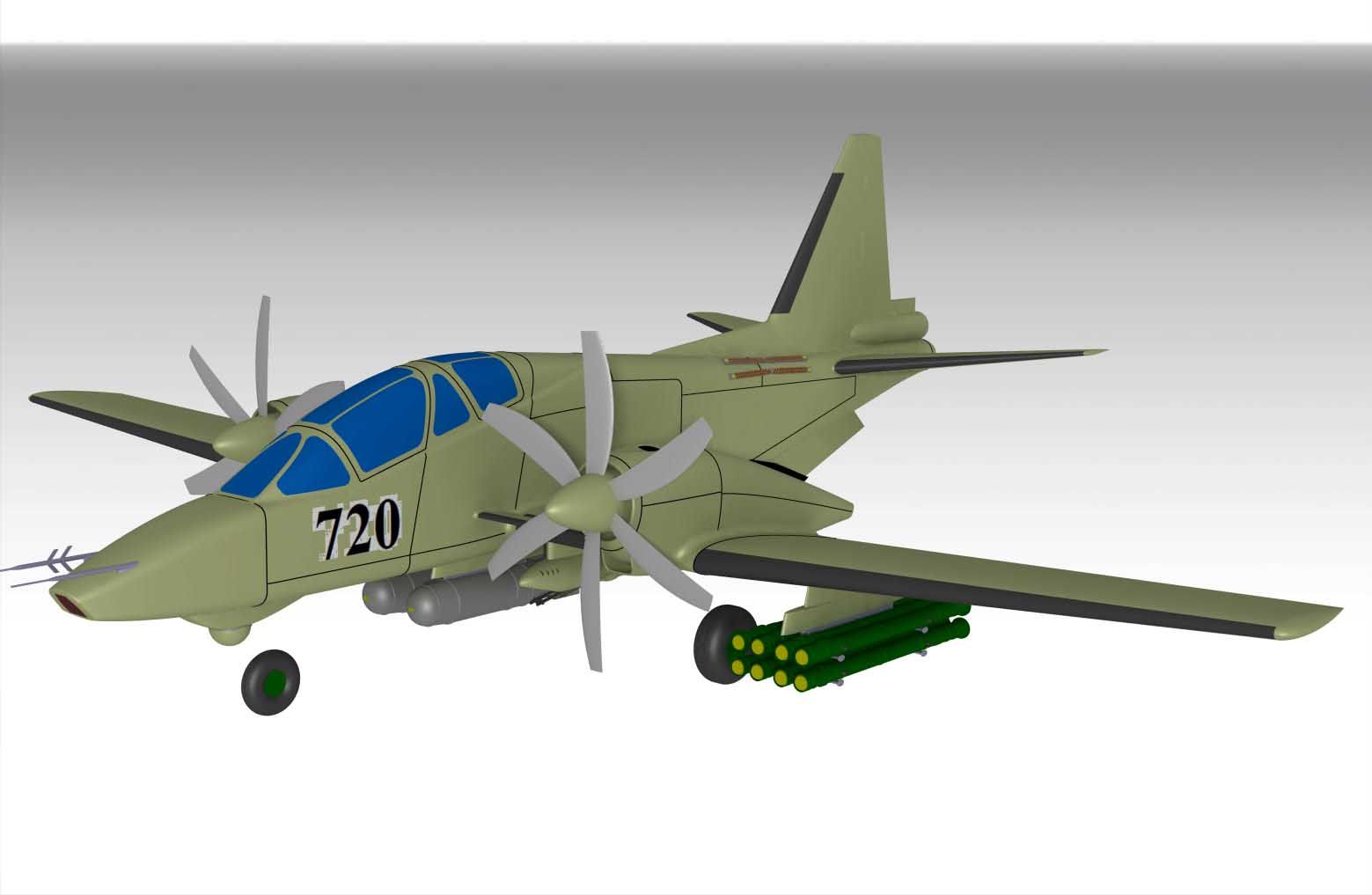

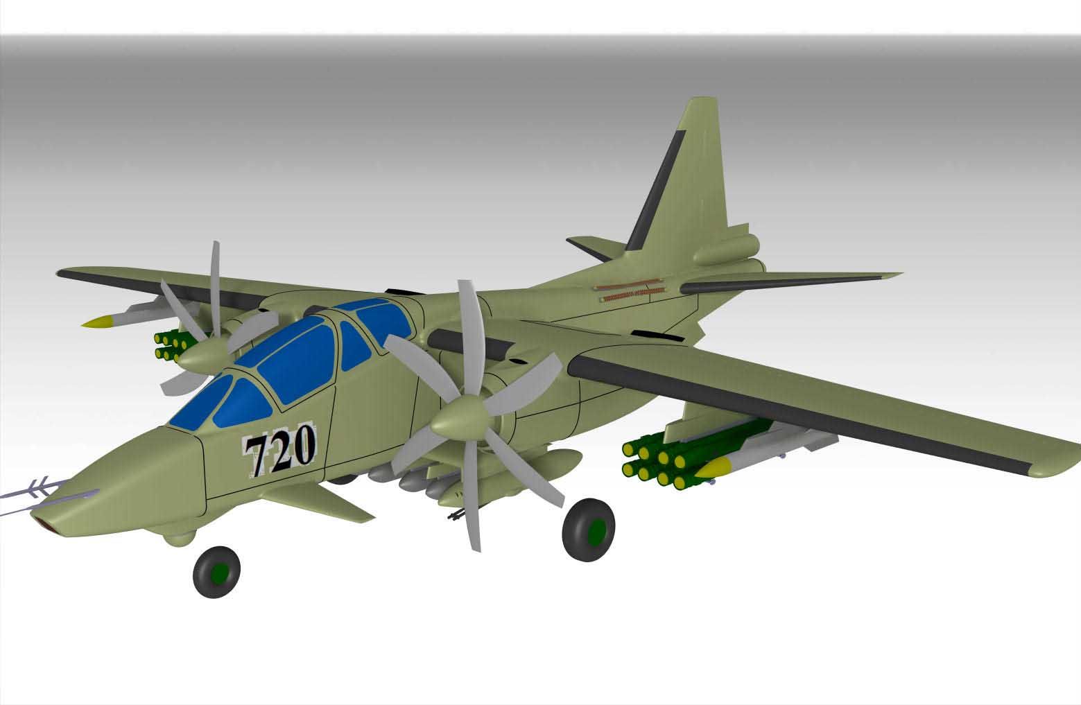

Ещё эскизы
