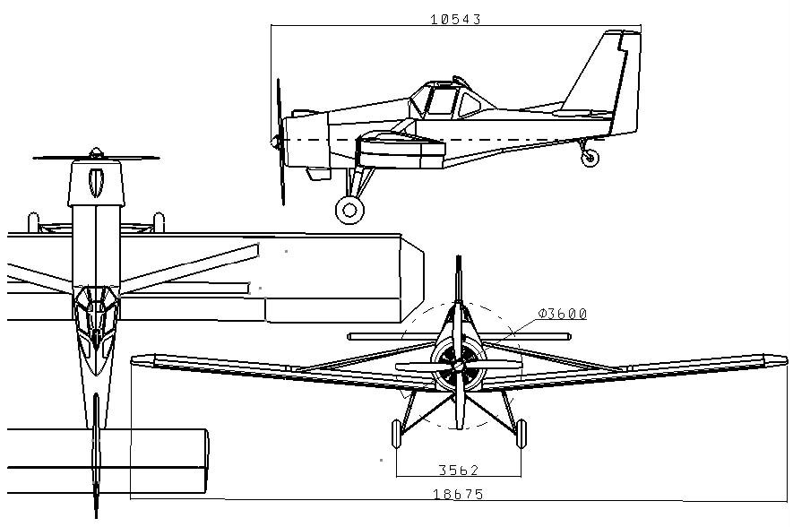

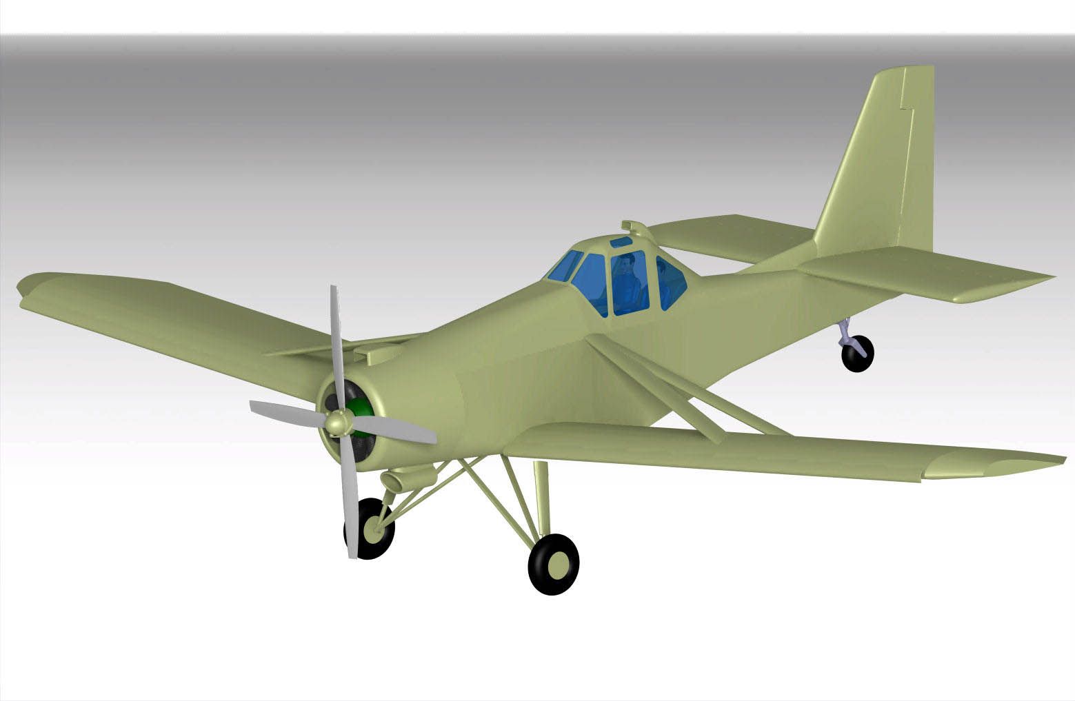

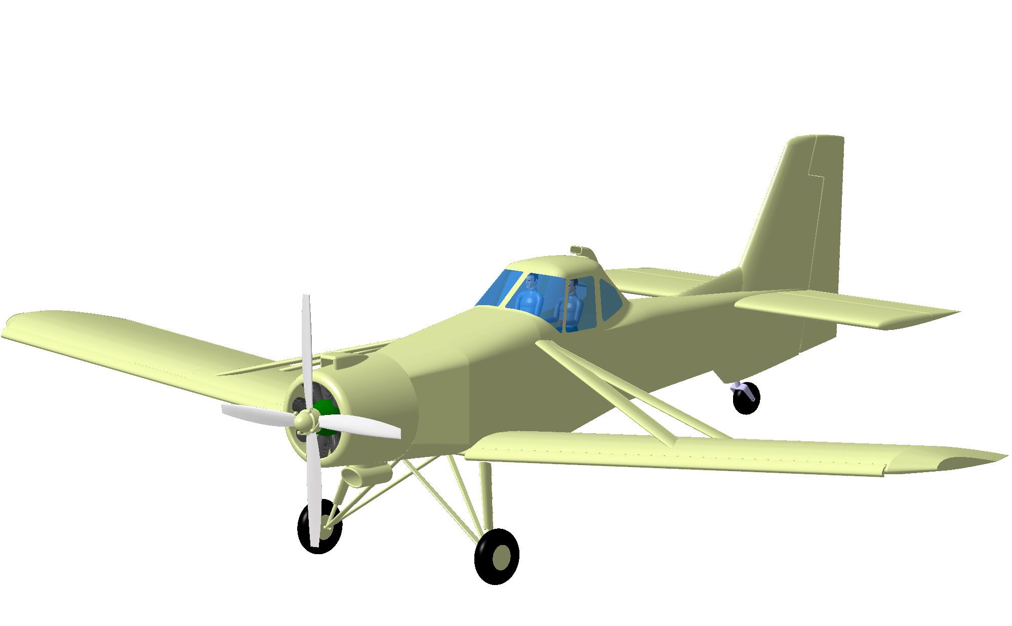

В свое время я публиковал проект сельскохозяйственного самолета Т-443. В продолжении темы выкладываю несколько эскизов нового проекта Т-701 "Дрозд"
По согласованию с несколькими потенциальными заказчиками из России и Казахстана было выработано общее т.з. на разработку и постройку сельскохозяйственного самолета, с возможностью использования в качестве противопожарного. Т.к есть база связанная с эксплуатацией и ремонтом самолетов типа Ан-2, новый проект создавался на базе самолета Ан-2 с максимальным использованием его узлов и агрегатов.
Проект нашего самолета состоит из 60-65% узлов и агрегатов, включая двигатель от самолета Ан-2
Самолет спроектирован по классической для сельскохозяйственного самолета схемой. Над крылом, в зоне центра тяжести, впереди пилота установлен бак для химикатов или воды объемом 2,5 м3.
Фюзеляж - сварной ферменной конструкции из труб 30ХМА или 4130, рассчитанный на посадку 2 членов экипажа. Было проработано несколько вариантов компоновки самолета в том числе посадка экипажа плечом к плечу.
Обшивается фюзеляж легкосъемными пластиковыми панелями.
Крыло - это доработанное верхнее крыло с самолета Ан-2 с автоматическими предкрылками и зависающими элеронами. Использован раскос. В консоли установлены 2 топливных бака по 200 литров каждый. Обшивка заменена на дюралевую или композиционную.
Стабилизатор используется от Ан-2, киль - доработанный киль от проекта Т-101.
Шасси - шасси Ан-2
Вес, кг - 4700
Площадь крыла, м2 - 44
Двигатель - АШ-62ИР 1000 л.с.
Объем бака для химикатов, м3 - 2,5

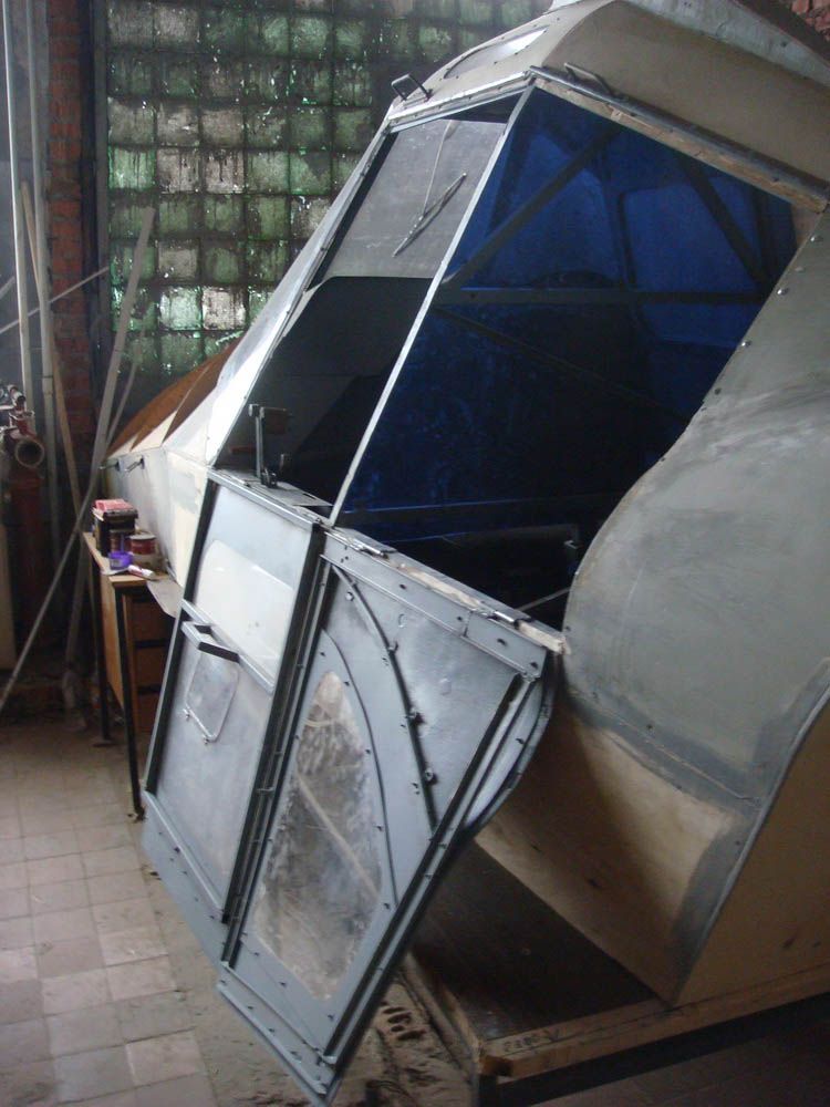

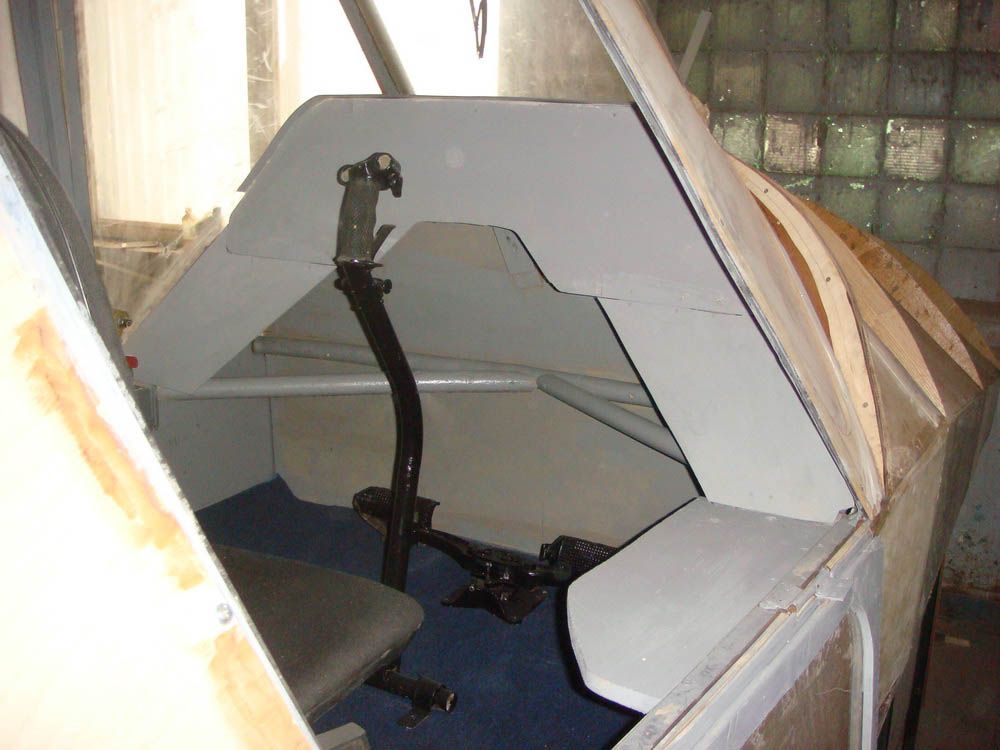

Покажу несколько фото макета кабины.

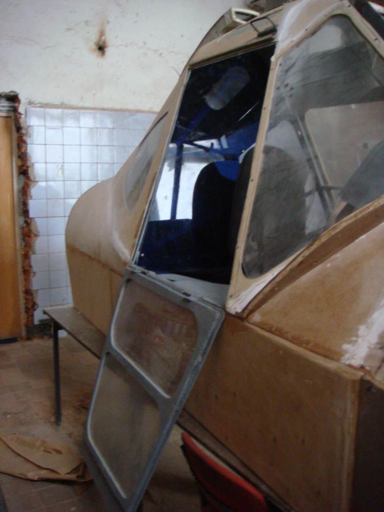

Вот ещё фото
