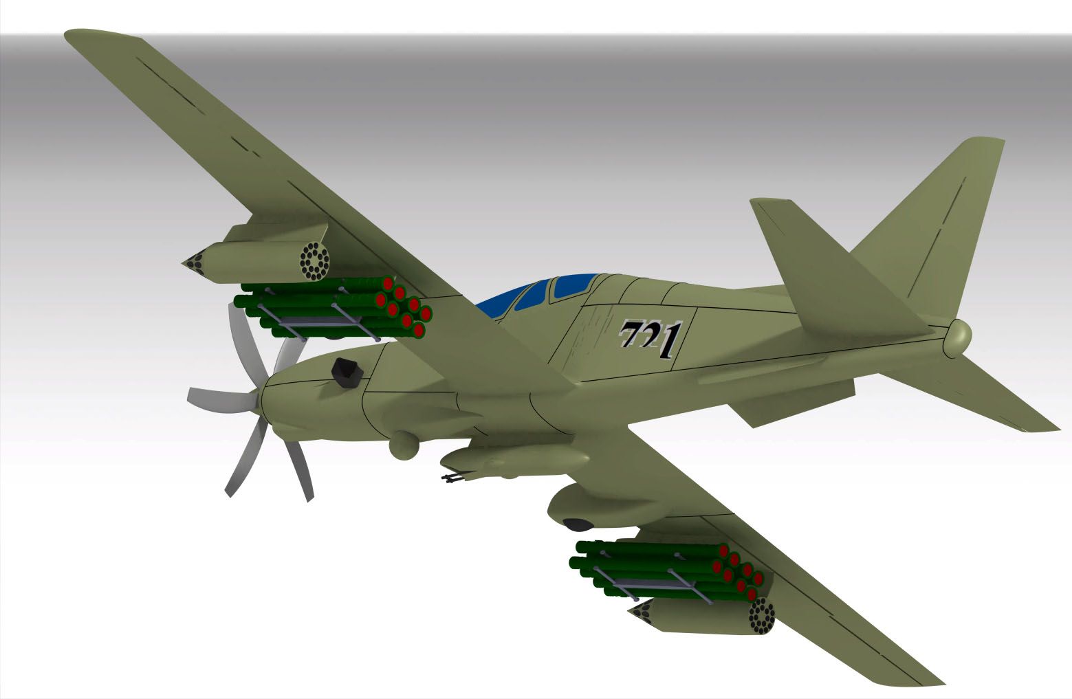

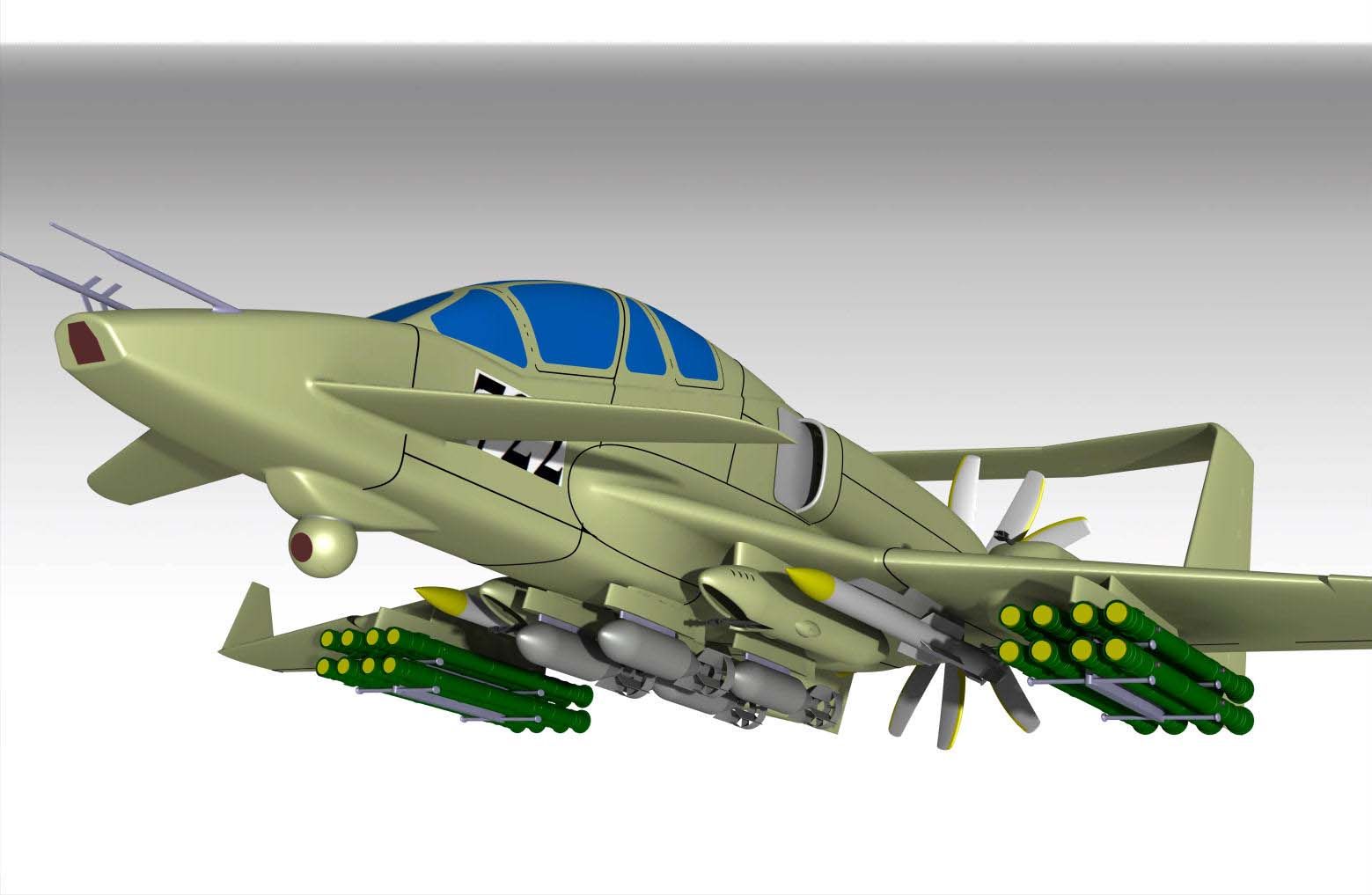

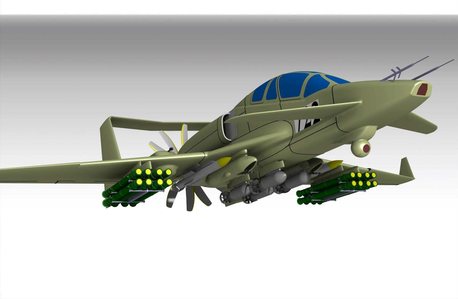

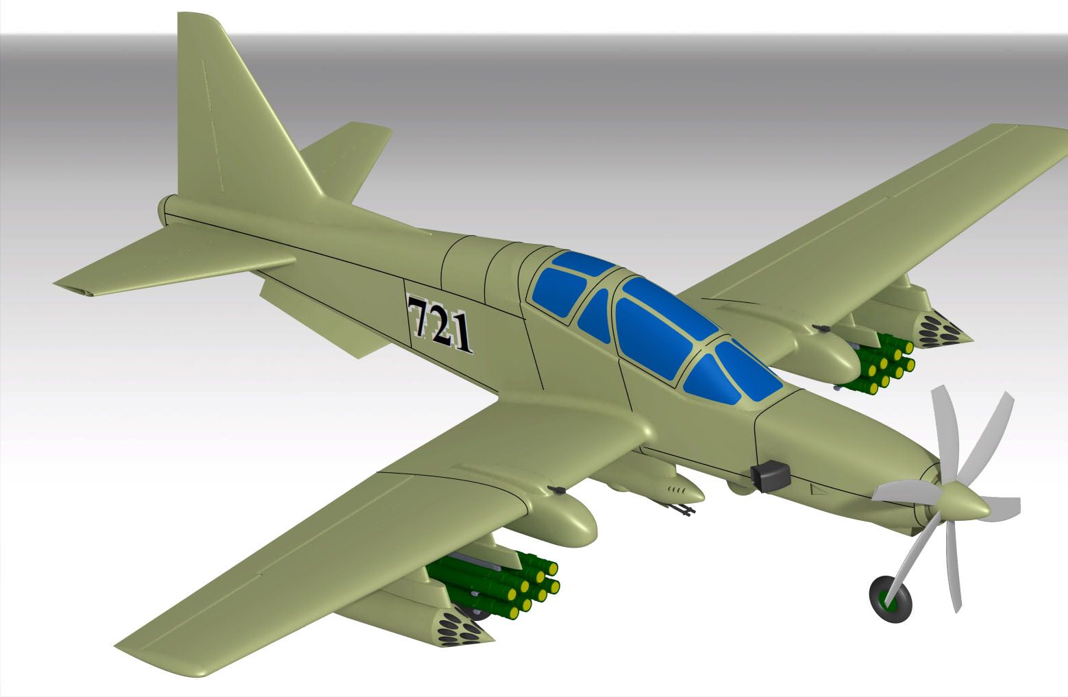

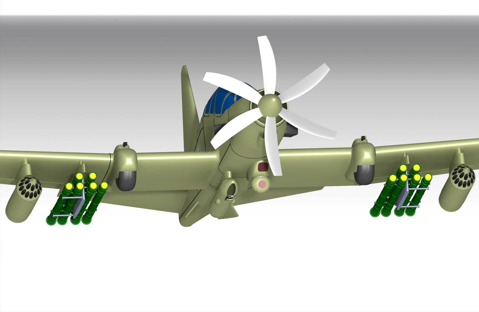

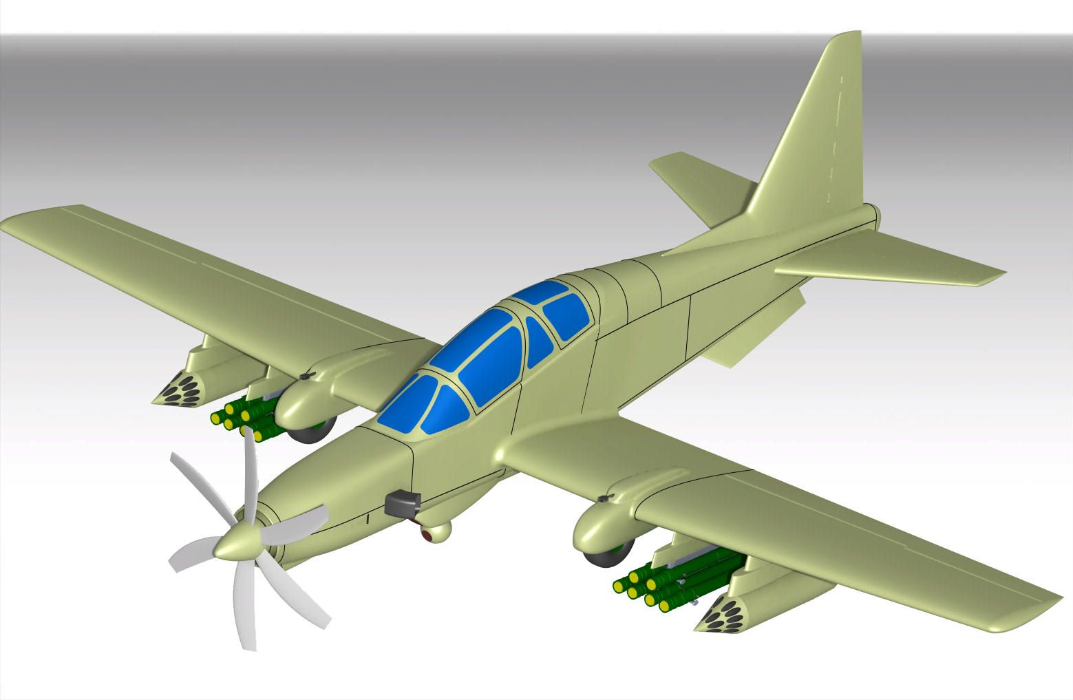

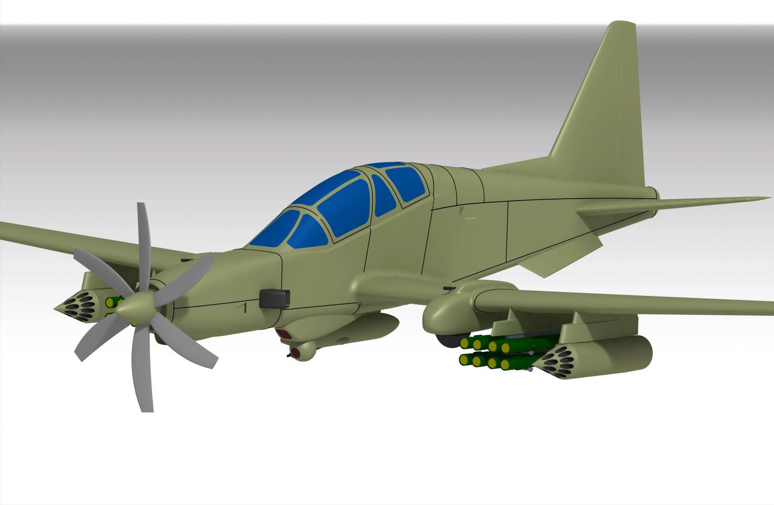

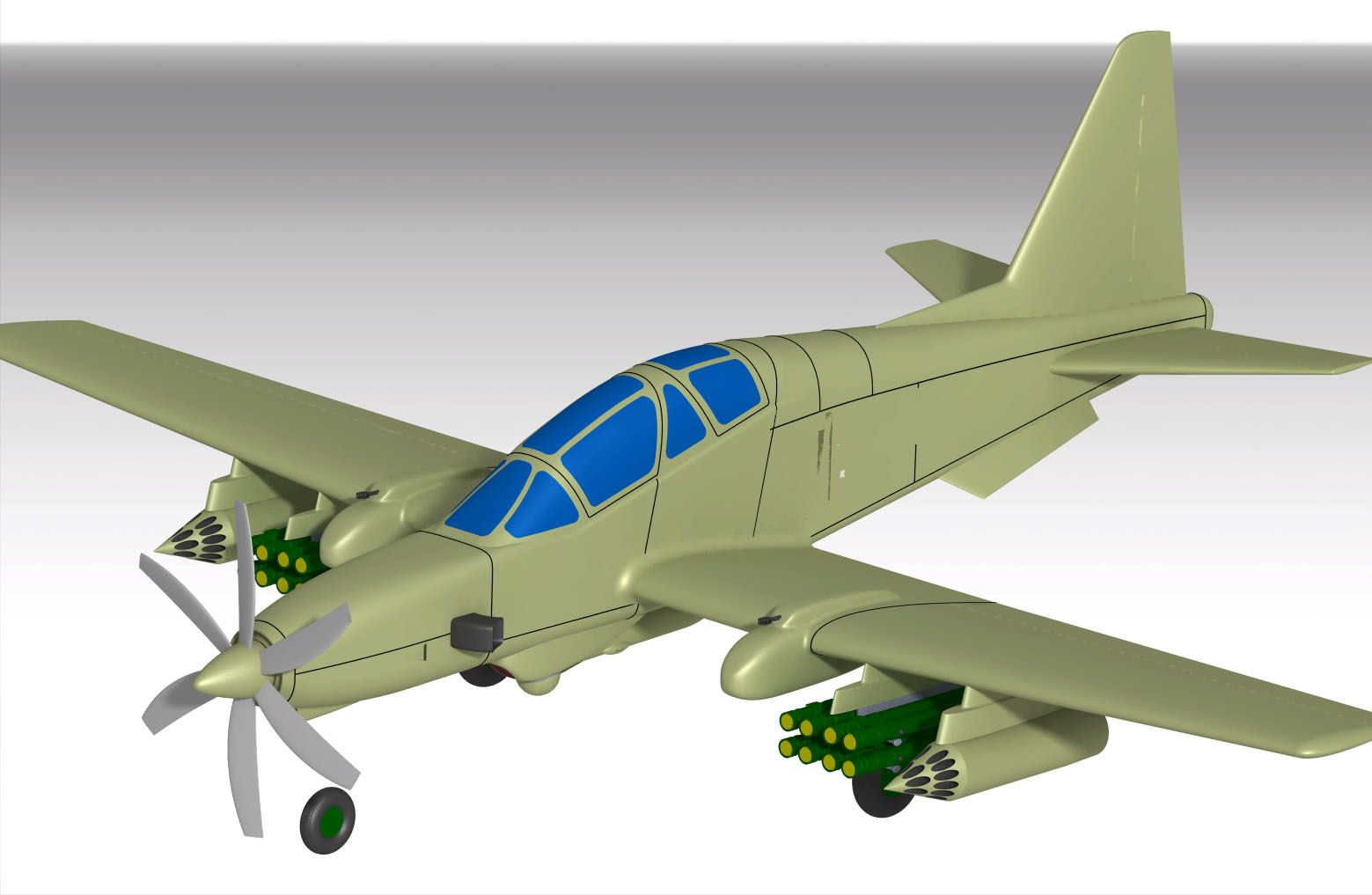

Вот проект одномоторного штурмовика Т-8В-1 на базе СУ-25.

Интересный факт. Самолеты типа Т-8В (двухмоторные типа 710 или 720 с упрощенным БРЭО) оценивались в 1988 году в районе 1.2-1.3 млн рублей. Проект Т-8В-1 (одномоторный), оценивался менее 1. млн рублей. Для сравнения Су-25 оценивался в 3,5 млн, а танк в 1 млн рублей.*
*- Насчет цен спорить не буду, оценивал не я, и происходило это более 20 лет назад

А, какой штурмовик на сегодняшний день стоит на вооружении США и отвечает требованиям программы COIN? Беспилотники и А-10 не в счет.
Вот некоторые, это АТ-802U (бывший сельскохозяйственный самолет) и Бразильский (но стоящий на вооружении США) ЕМВ-314 Super Tucano.
Любой из опубликованных мною проектов типа Т-8В или Т8В-1, как минимум не хуже вышеуказанных машин.

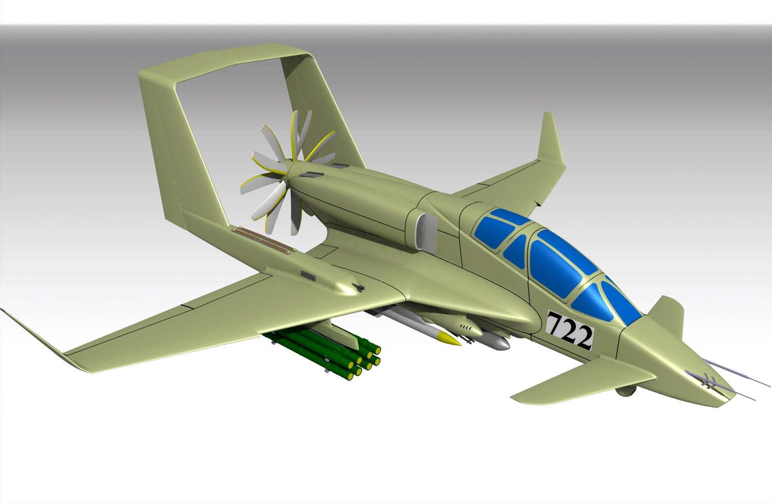

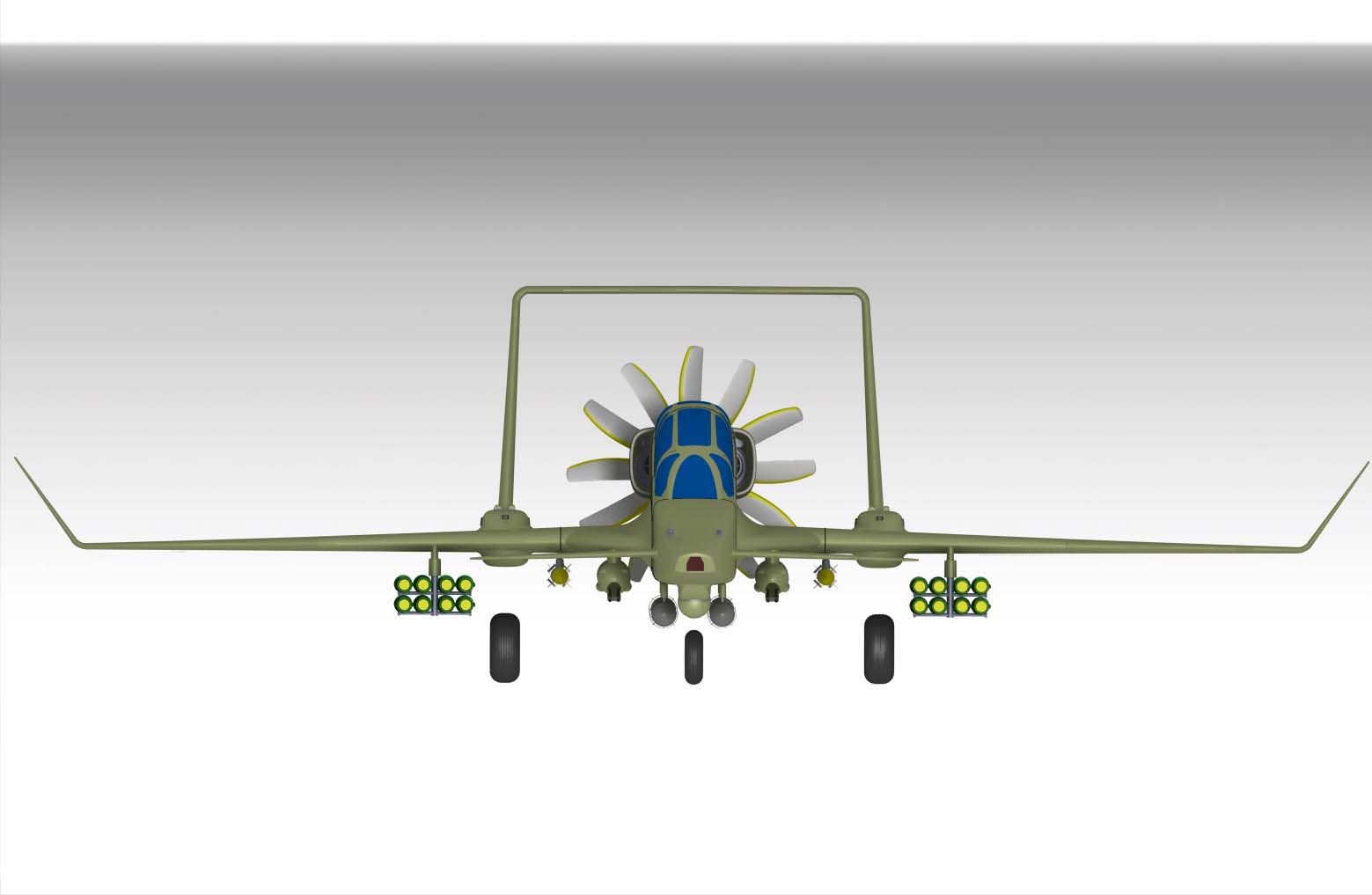

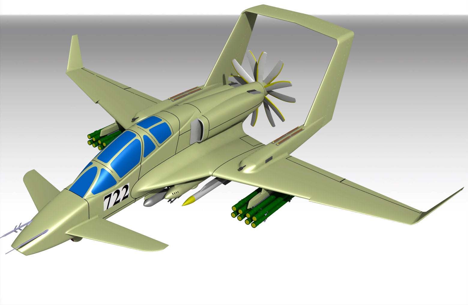

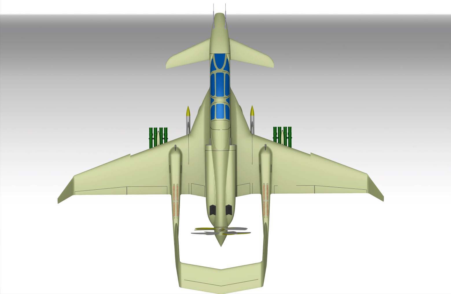

Вот ещё эскизы по тематике ЛВШ. Передняя часть фюзеляжа и крылья взяты от Су-25УБ.
Это 2-х двигательная машина. 2 мотора типа ТВ-3-117 установлены в хвостовой части фюзеляжа, и работают через общий редуктор на соосный винто-вентилятор (вертолетная схема). Подобная модель уже рассматривалась, но она была поменьше и однодвигательная.
Скажите пожалуйста, чем эта машина лучше Су-25? Выход из строя одного мотора на сушке не критичен, у тут при попадании в редуктор оба встанут? А вооружение большое сопротивление в процентах к общему имеет?
Тише, тише пожалуйста... Я уже пробовал подобные вопросы задавать, но тут обсуждаются не + и -  вариантов, а просто проекты... А хуже они или лучше никто не узнает, потому что реализации не предвиделось. Просто концепция.

Я немного удивлен. Скажите на какой Ваш вопрос я не ответил? Вы задали вопрос про оружие, зачем столько ракет, я ответил, потом был вопрос про мотор АИ-20, правда странный, но и на него я развернуто ответил. Ответа на вопрос, когда мы обгоним, и перегоним , при этом сам автор не понимает кого, у меня НЕТ.
Вы постарайтесь четче излагать Ваши вопросы, не прибегая к аллегориям
Посты не надо удалять, на Ваши вопросы я старался ответить.
Ничем самолет не лучше. Проблемы с редуктором понятны, но при разработке такого проекта был взят практически готовая установка с боевого вертолета КА-50 где я думаю такие варианты событий принимались в расчет. Поэтому здесь 2 плюса. СУ (силовая установка) всегда есть в наличии, цена готовой машины в 2 раза меньше Су-25.
По поводу живучести, то я рассмотрю ситуацию с ПЗРК типа "Стингер". Насколько я помню, попадание "Стингера" в мотор СУ-25, часто приводил к боевой потере. Вес БЧ "Стингера" 3 кг. При попадании ракет предыдущего поколения (типа стрелы 2 (БЧ чуть более 1 кг.)), был шанс вернутся на аэродром. Поэтому если в мотор влетит "Стингер", то с большой вероятностью упадут и Су-25 и рассматриваемый проект. Но ГСН у "Стингера" инфракрасная или ультрафиолетовая, а "выхлоп" у проекта заметно холодней, он чуть ниже выхлопа того же Ка-50 и намного ниже Су-25.
Ну а забронировать редуктор от разрушения от крупнокалиберного оружия можно и нужно.
Подведя итог, если влетит ракета, то не важно почему самолет упал, от разрушения двигателя и пожара или от заклинивания редуктора. На "легкую" ПВО, можно найти "управу".
По поводу сопротивления, в процентах не скажу, но меньше чем на Су-25, хотя бы потому, что меньше точек подвески. Кстати на многих проектах предусматривались "ручьи". Это углубления куда "прячутся" пилоны и часть подвешенного вооружения. Как раз в следующем проекте я это покажу.
