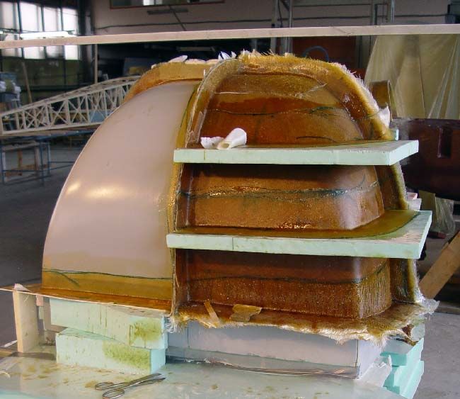

Процесс изготовления форм капотов Ворона.

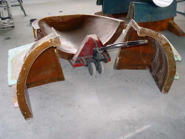

Сегодня сняли формы капотов с болвана. Надеюсь на качество капотов никто жаловаться не будет  :🙂
Ещё осталось 1 день обработки и можно снимать первый капот.

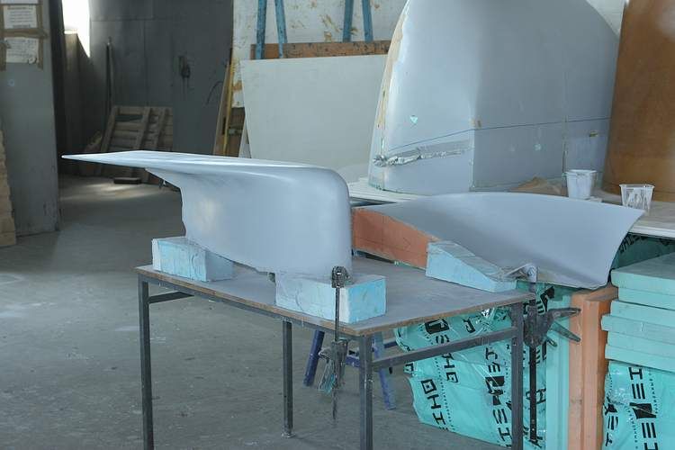

Болваны для законцовок "Ворона" на финишной прямой. Может быть на Слете "Ворон" появится с готовыми законцовками типа "Акулий плавник" (N38MK облизывайся  😛).
С изготовлением этих форм мы закончим полностью всю композитную начинку для "Ворона"  :~).

Сотрудничество в действии 🙂)
От"аутсорсили" Ворона Админу !
