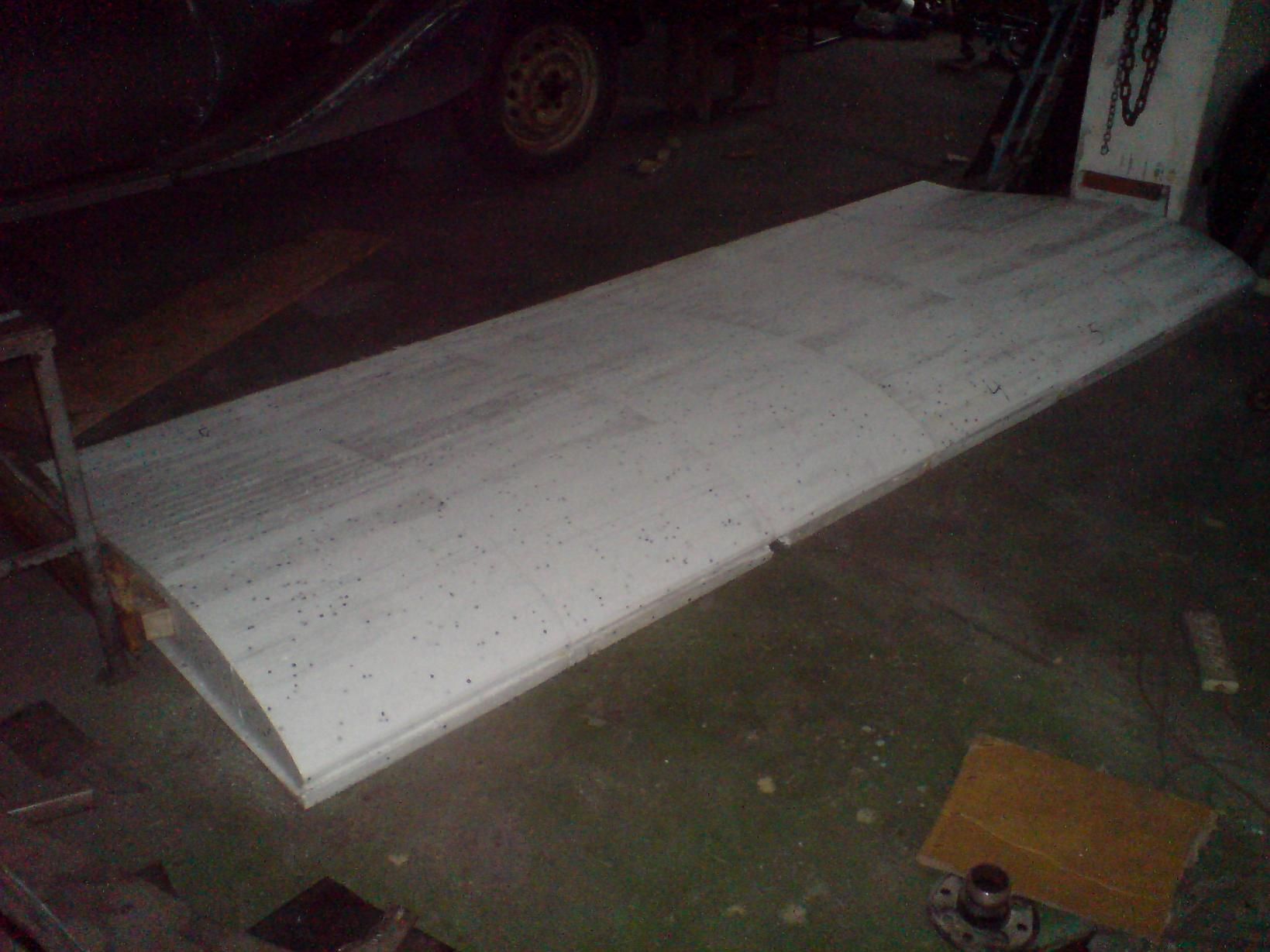

+готовится модель крыла=
    174,4 КБ · Просмотры: 123
    189,9 КБ · Просмотры: 96

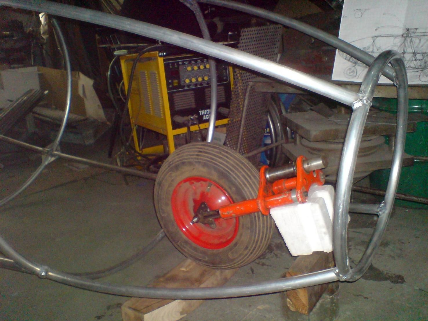

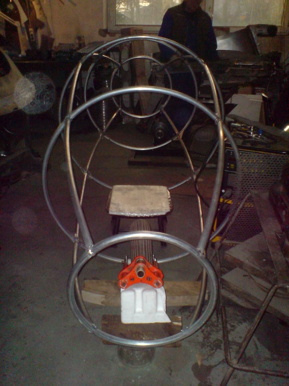

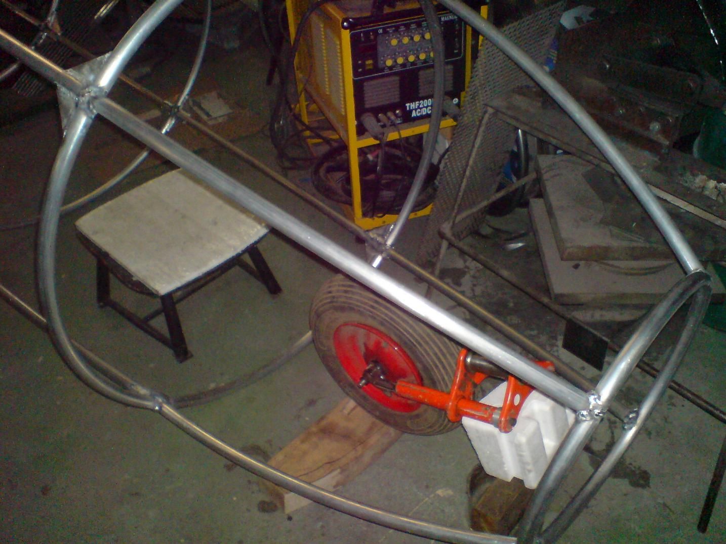

Я когда то, тоже так рамы варил из стальных труб и обтягивал стеклопластиком.
Не завидую.
Не завидую.
=мы будем надевать на раму поликарбонатные обтекатели,термосформированные на модели-болване.
\у Мацея есть большая печь для покраски машин=однородный нагрев\.

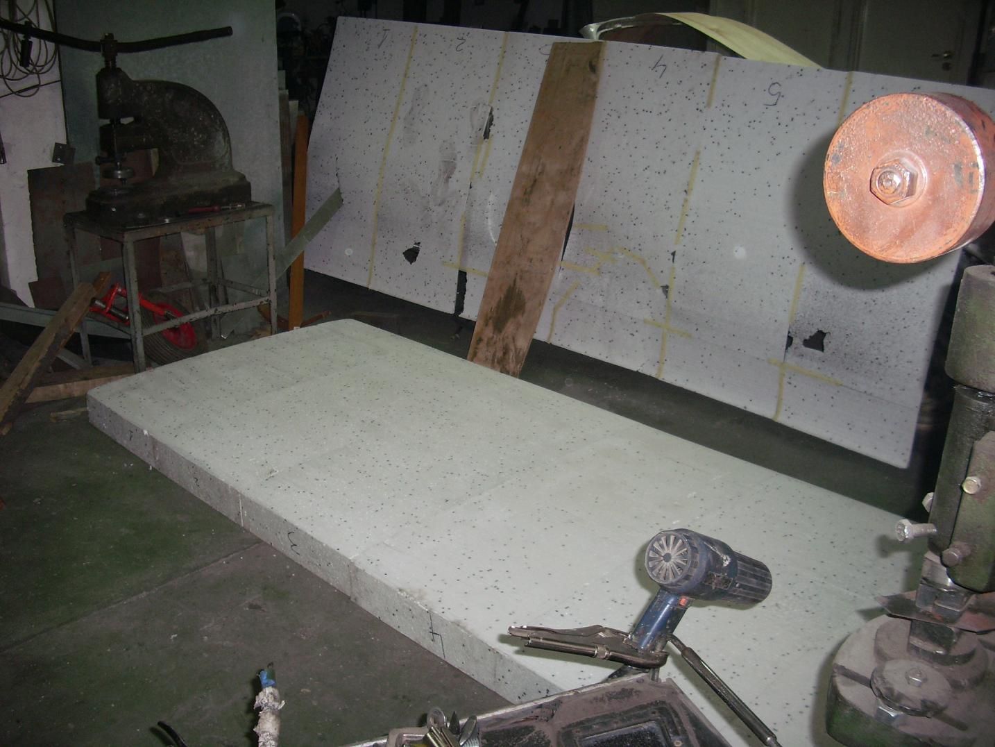

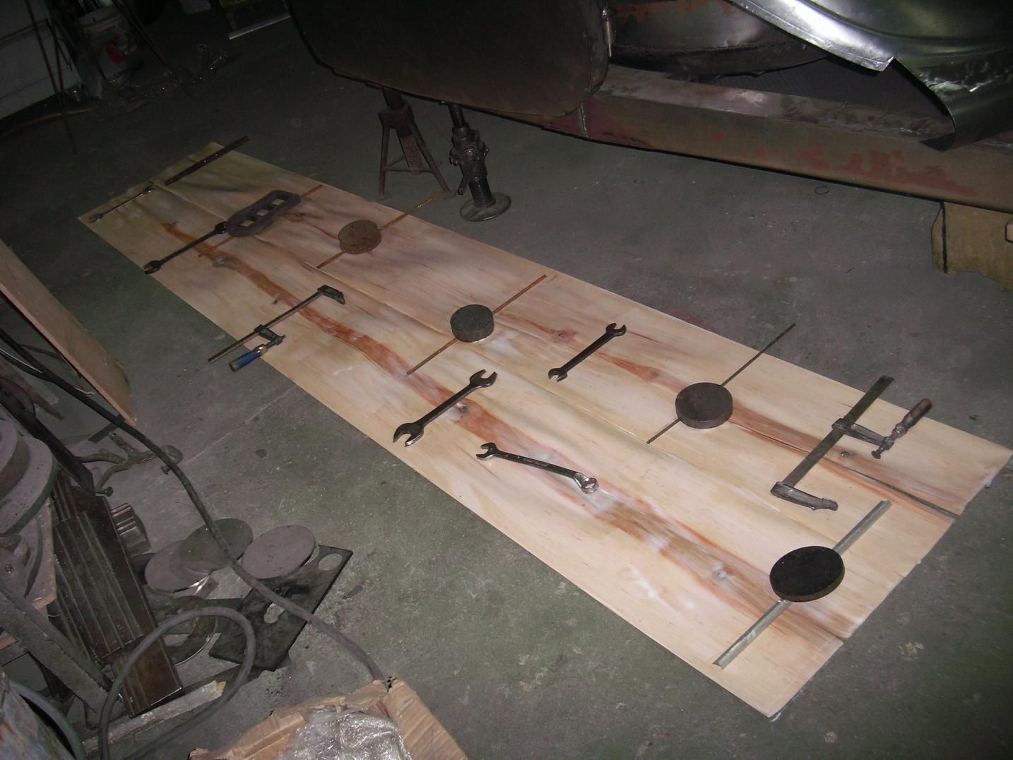

-сегодня Мацей начинает обклеивать шпоном пенопластовыей
сердечник крыла=после шпаклёвки и покраски быдет моделбю
для матрицы крыла...
    165,6 КБ · Просмотры: 121
    159,8 КБ · Просмотры: 120
