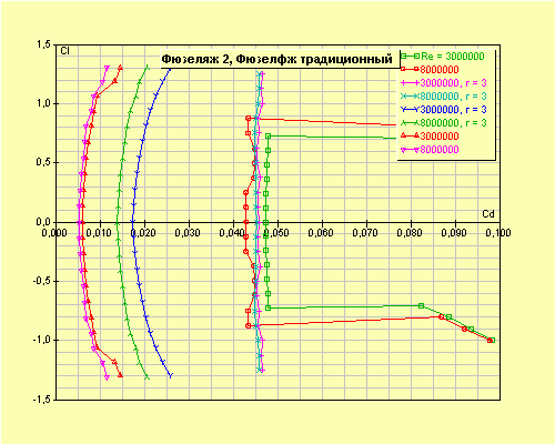

Вот поляры двух профилей с разным качеством поверхности.
Две крайние левые поляры (розовая и красная) принадлежат "традиционной" форме профиля, модификация NACA, с наилучшим качеством поверхности "Smooth finish"
Вторые две поляры (зеленая и синяя), чуть правее принадлежат профилю с качеством поверхности "bugs and drit"
Четыре поляры в тесной группе справа принадлежат Вашему варианту.
Красная и зеленая с качеством поверхности "Smooth finish", а голубая и розовая принадлежит профилю с качеством поверхности "bugs and drit"
Генрих, если внимательно сравнить поляры подобных профилей в Вашей же ссылке
http://airfoiltools.com/search/inde...s]=&m[grp]=&m[sort]=5&m[page]=12&m[count]=125
в посте № 1309, то опять таки ситуация прорисовывается не в Вашу пользу.
Пересматривайте свою форму фюзеляжа пока не выдавили внешнюю оболочку.

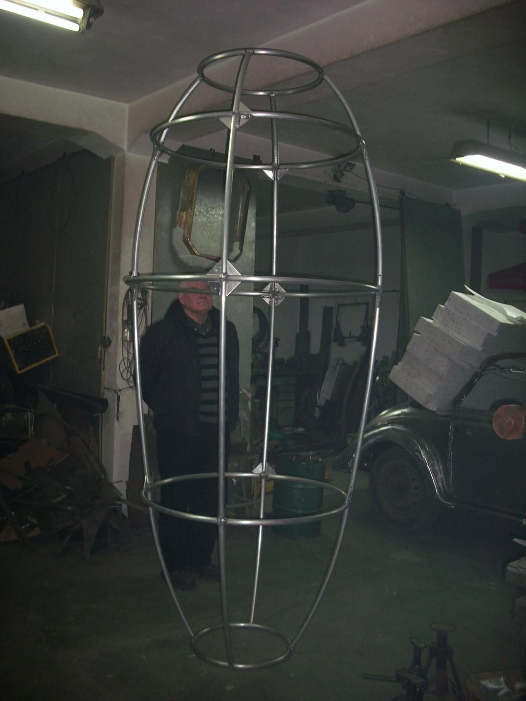

    113,7 КБ · Просмотры: 107
мы можем повернуть фюзеляж кормой вперёд и будет Вам\нам\ классика!
Что то я не заметил ни одного треугольника в Вашей конструкции.
Одни прямоугольники с гнутыми ребрами. :-/
-пока это только каркас для создания модели обтекателя а с него=негативной матрицы для выдувки поликарбоната.
-паралельно=для макетирования сидилищ,посадки,передней и задней подвески.
-подвеска и сидения будут на силовой сварной стальной раме.
там будут прямые трубки и треугольники...
