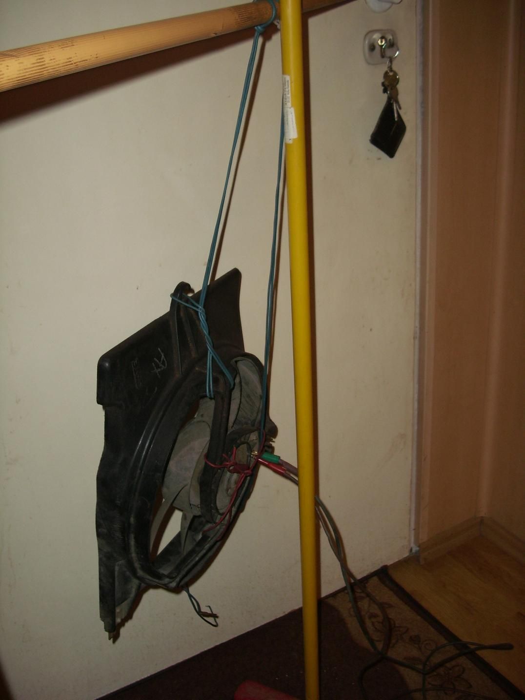

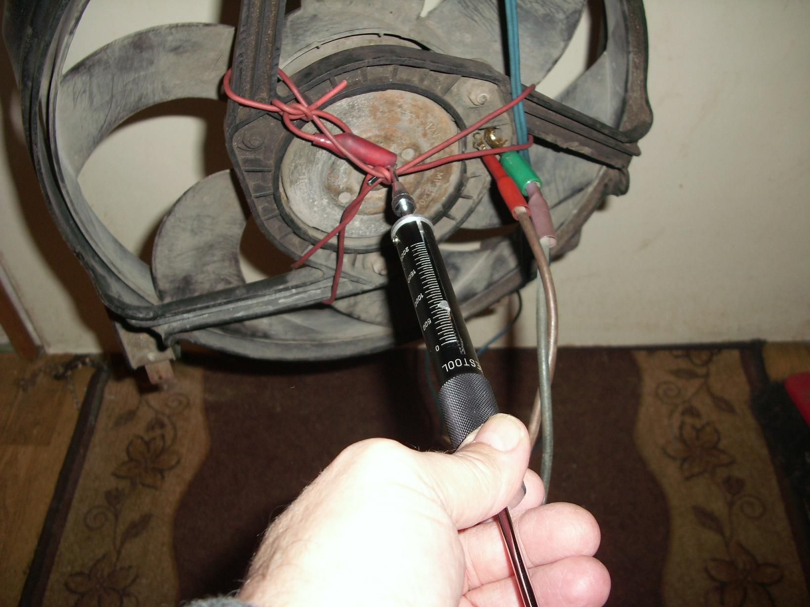

если компенсируете вес самого устройства.
=вес=2,5 кг,отклонение от вертикали на 15/65 см \тангенс угла=0,24\.
=потребляемая мощность=13 В *11 А=143 Вт
=тяга=0,7 кГс
-замерено "на коленке"=те.на швабре...

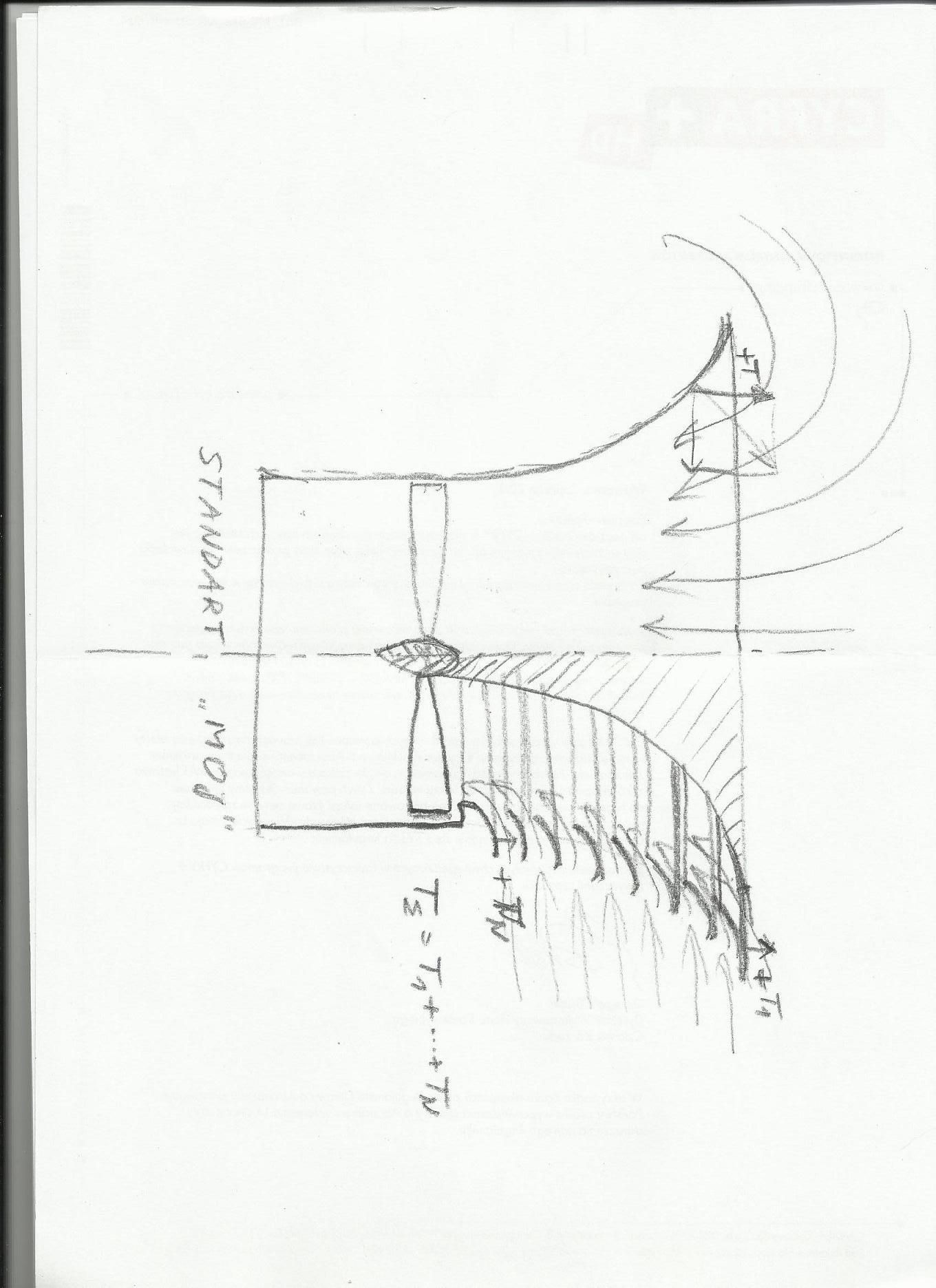

http://www.personal.psu.edu/cxc11/papers/Double_Ducted_Fan_0903_Detailed_Description.pdf
=страница 11/12=

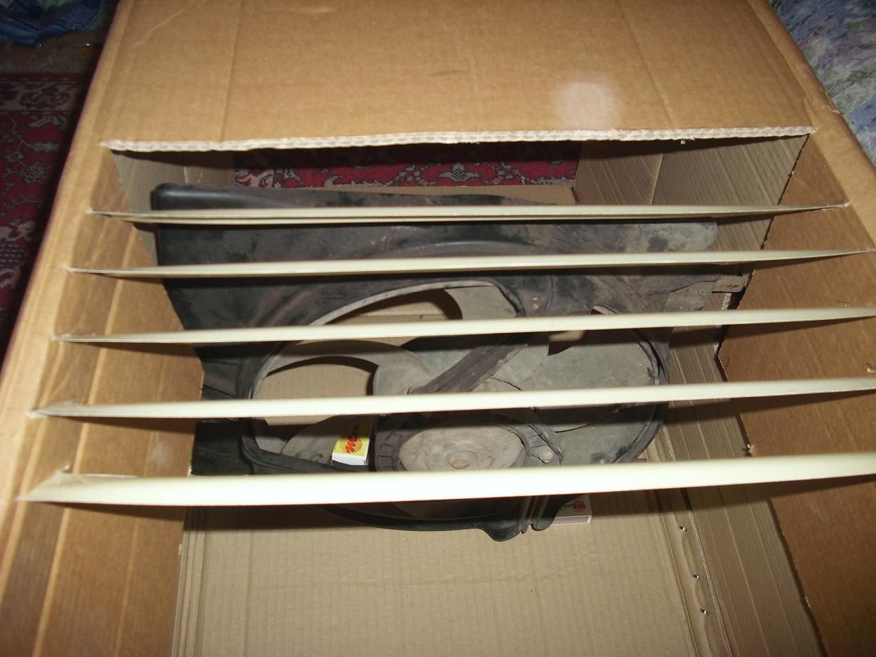

http://www.reaa.ru/yabbfiles/Attachments/chlodnica_022.jpg
=жалюзийная решётка \"крылушки" установлеы под углом 45 град.
отноительно оси вентилятора\ почти на половину снижает тягу вентилятора!
-она-же на входе ещё не проверялась...

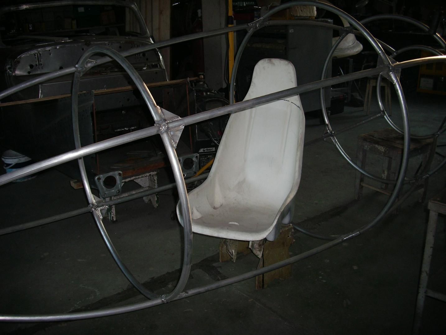

-сегодня примеряли кресло для шефа-пилота \форма от спортивного автомобиля\=получается неплохо и даже комфортно.
\для облегчения посадки кресло будет поворотнвм!\

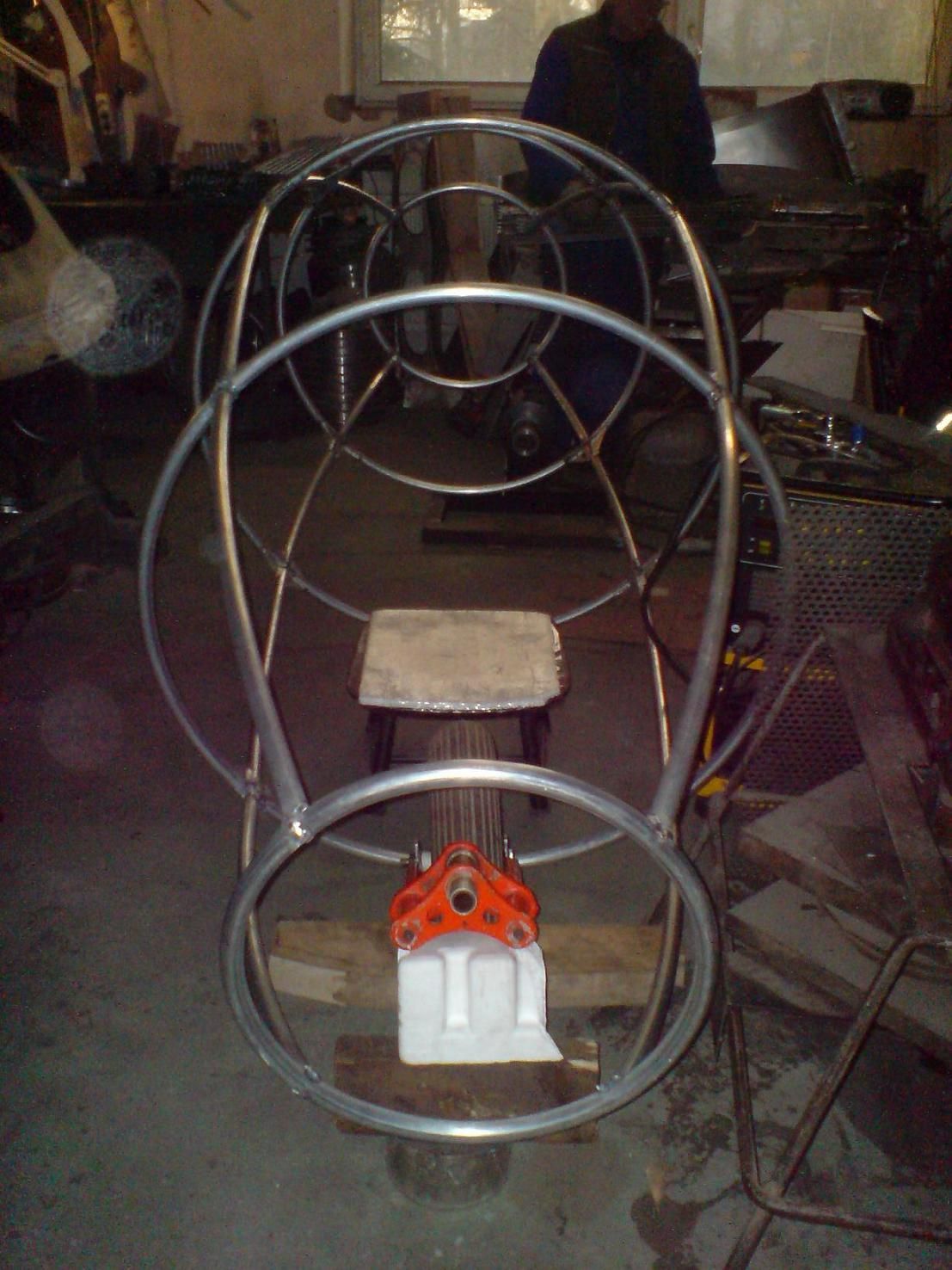

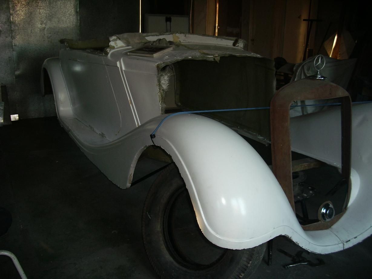

-у Мацея на стапеле новый "старый" МЕРСЕДЕС!
=а у нас поворотное кресло пилота.
