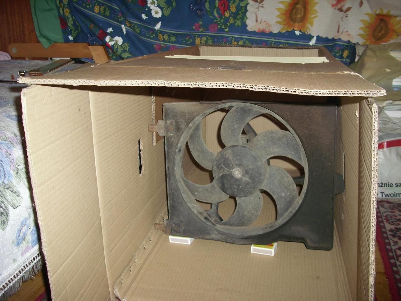

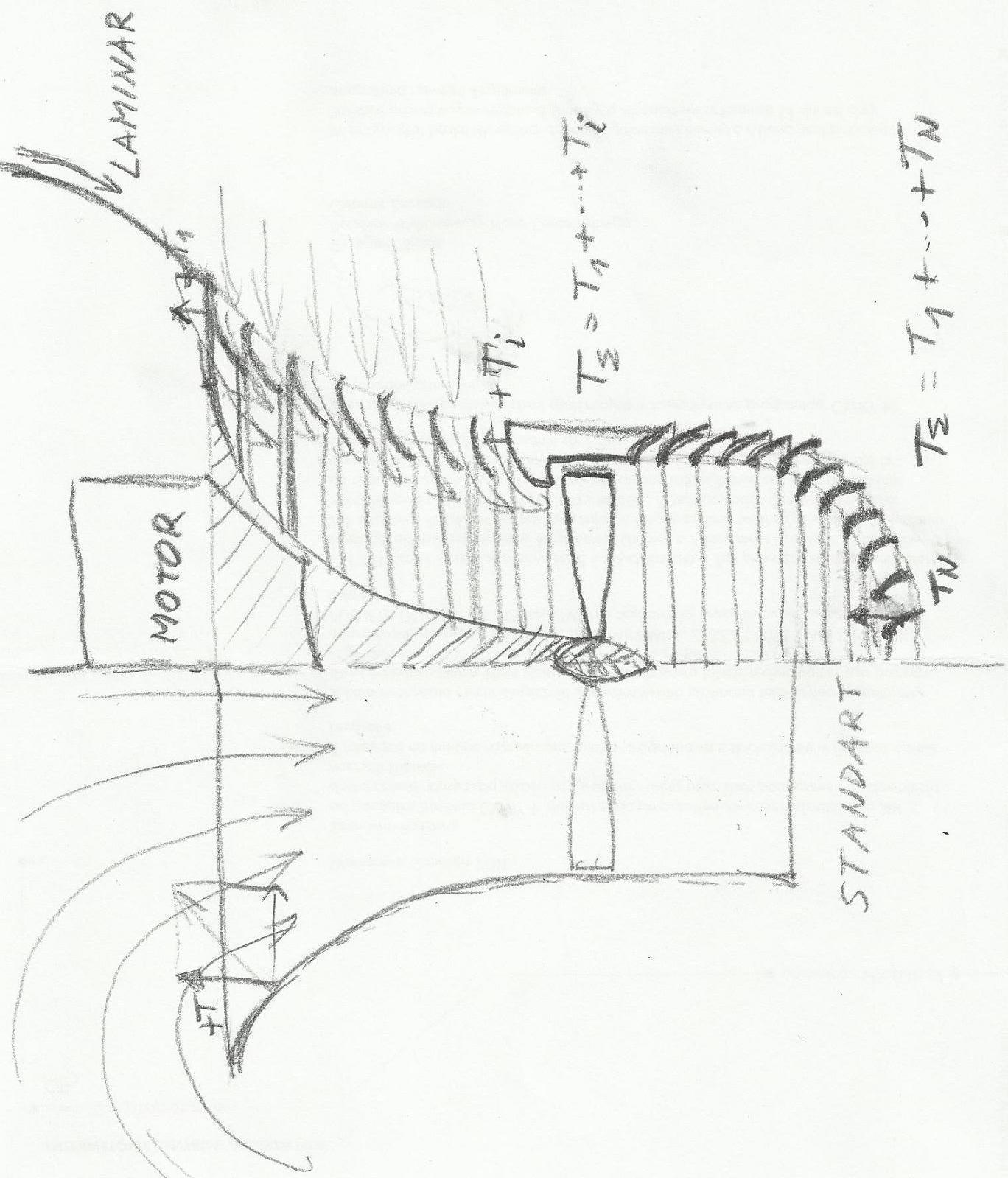

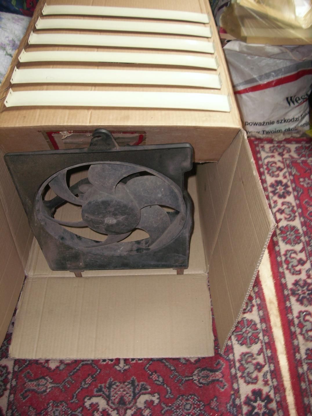

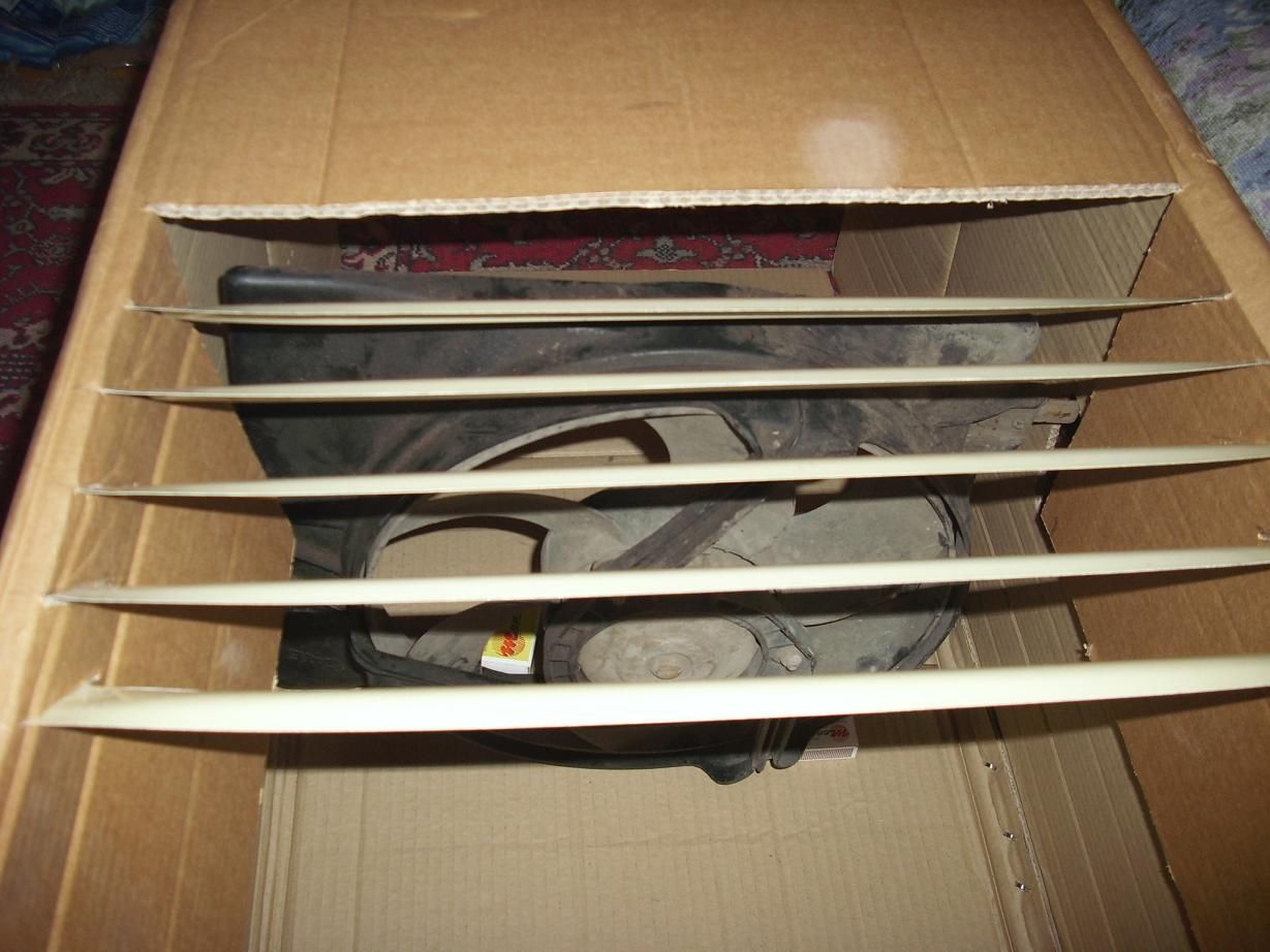

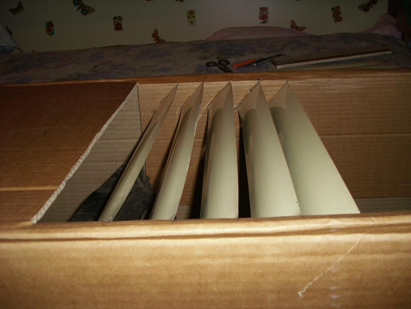

-makiet dlia provierki idei "usilitielia tjagi" \kak na risunkie\=
=spierva posmotriu zhaliuzijnyje krylushki na vyhodie tonniela
a potom=na vhodie\vpuskie\...
-hamierikanskij opyt s JET HAWK- om \otunnielirovannoj vint v zadniej tshasti fiuzieliazha\ poka nie silno utieshitielnyj,no lietal!

no tam zabor vozduha byl s dvuh bokov,priemototshnyj,
a u nas budiet tolko s povierhnosti fiuzieliazha,tshieriez kolcievyje "krylushki'.
    161,7 КБ · Просмотры: 98
    106,7 КБ · Просмотры: 100
ФИО - от: Фамилия, Имя, Отчество - атрибут справок и документов человека. Здесь = марка вентилятора (пыльного "чуда").
Можете дополнить внутренним диаметром корпуса (над лопатками ротора) и наружным диаметром втулки ротора, частотой вращения ротора (если указана на корпусе - здесь же бывают указаны производительность л/мин и давление Па). Все со стороны входа воздуха в вентилятор.
-vientiliator ot CITROEN AX1,5D=dumaju,shto ok.0,25 kW moshtshnosti \nado pomierit\...
-diamietr rotora=0,3m
=zapitan ot akumuliatora otkloniajetsia ot viertikali primierno na 15
gradusov\os oborota na vierhu statora.\
-vies ok.3kg?
-mienia priezhdie vsivo intieriessujet otnositielnyj prirost sily tjagi
\ili=kak utvierzhdajut Mnogije=umienshenije\ v riezultatie "mojej"
modifikacii vhoda i vyhoda.

наверно для измерения тяги достаточно будет пружинного динамометра на 20 Н
Вполне, если компенсируете вес самого устройства.
