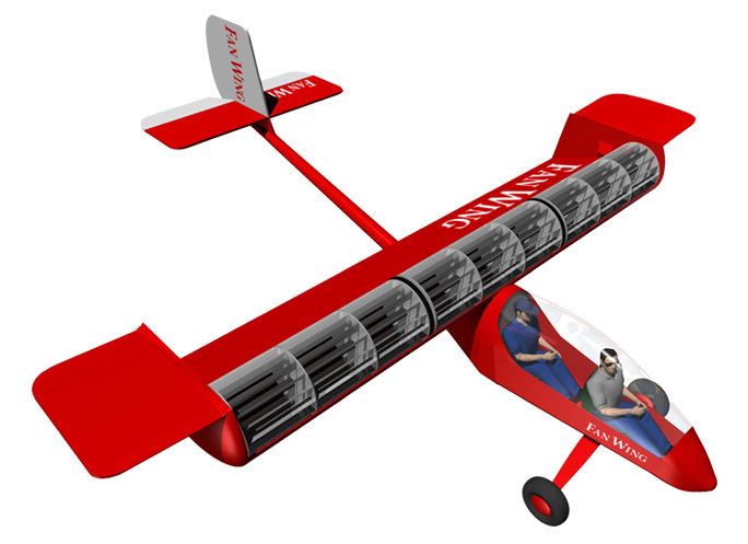

А, как насчет такого аэромобиля? 😉  http://science.compulenta.ru/695404/
