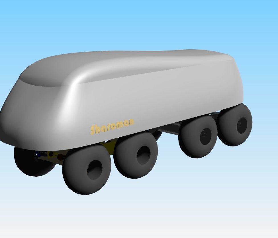

А, чехам как раз сейчас нужны  вездеходы амфибии большегрузные 8wd, актуальная тема, для автономного проживания, проект рентабельный, высокодоходный.
Посылаю картинку, дизайн доработаем, размеры 6м х 2,5м х 3м. Вес пустой 2тонны, грузоподъемность 1т. скорость на воде в глиссирующем режиме 30км/час. (гидролыжи)

На плаву будет держаться за счет водоизмещения корпуса и колес и двигаться черепашьим шагом. А на большой воде выдвигаются гидролыжы (сани Фокса) и скорость увеличивается за счет выхода на глиссирование. Гребной винт опускается как у подвесного мотора.
там жек колёса на рисунке!
-konietshno,
no nie uvierien,shto takoj "viezdielaz" spravitsia s bolotom
\poslie navodnienija ziemlia otshen zhydkaja,razmotshiennaja\...

На самолетах, что то сани Фокса не прижились. Сани Фокса это 4 самостоятельных лодки. По одной на каждую пару колес.
Колеса с протектором Диаметр 1200мм, шрина 500мм. 8 штук
=potshti 4 m^3 !!!=niemalo vozduha,potshti vozdushnyj shar!

Стандартные, 500$ 1шт.

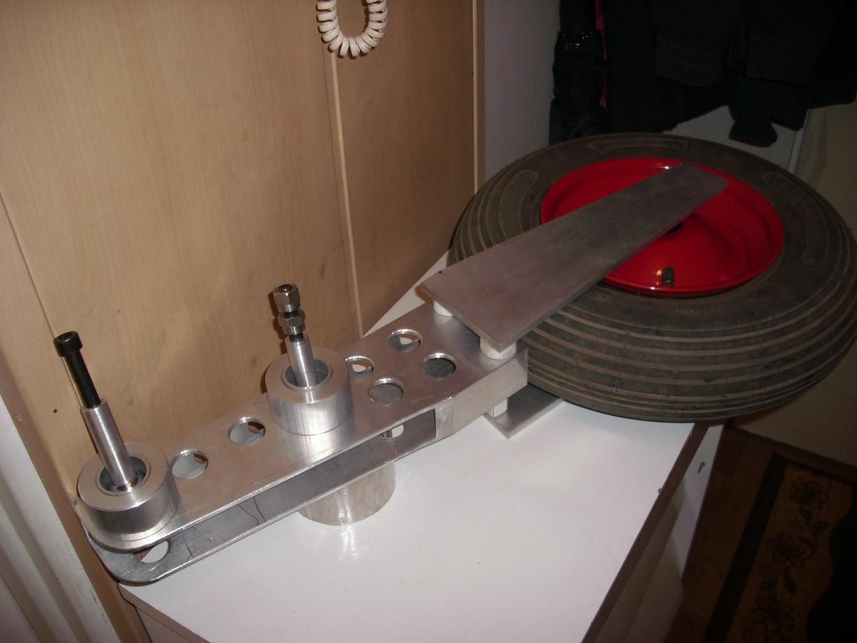

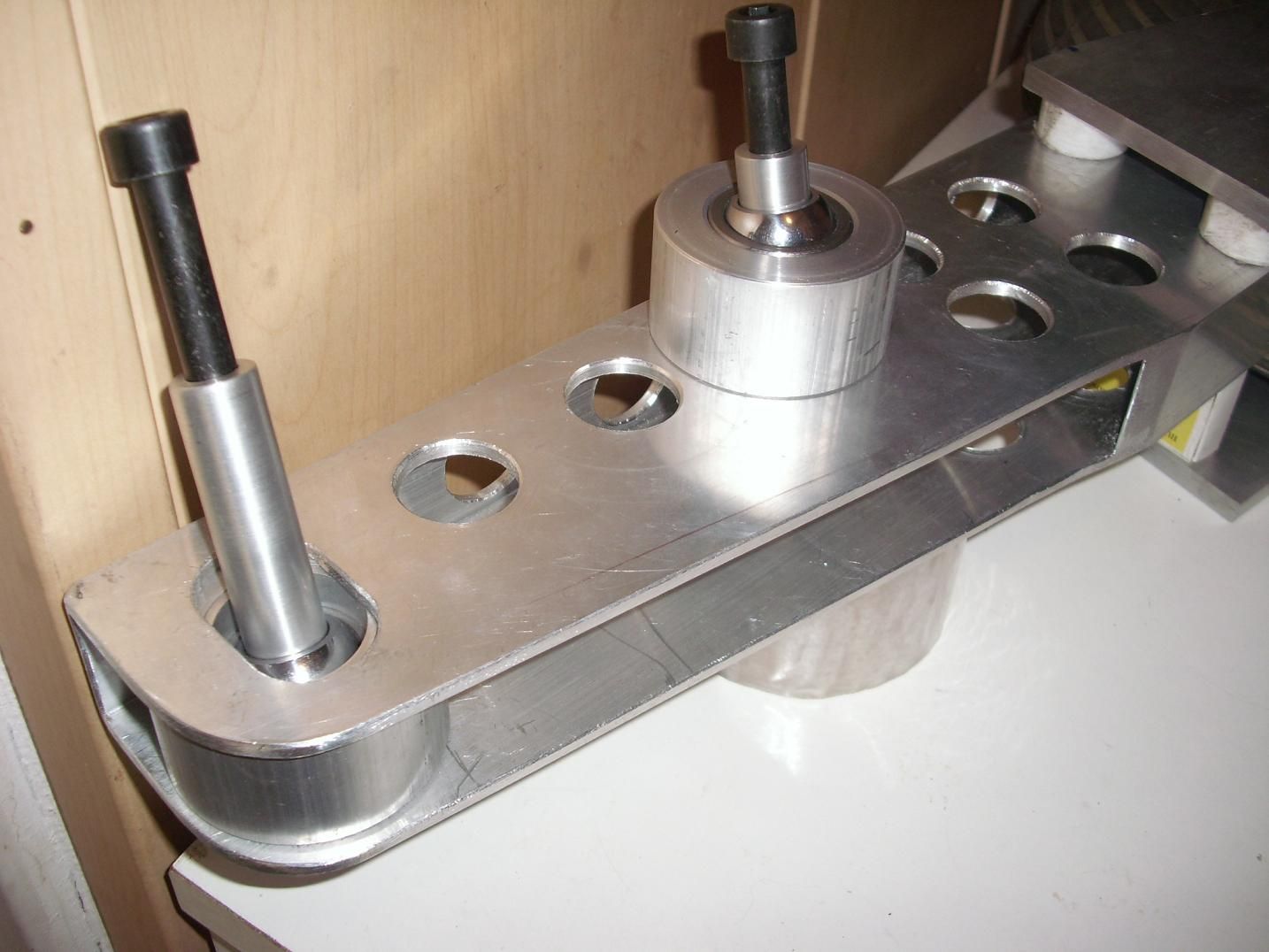

-я пытаюсь сделать переднюю вилку и подвеску из дюраля=
вилка с дырявой колонкой и подшипниками набежала в 2 кг!

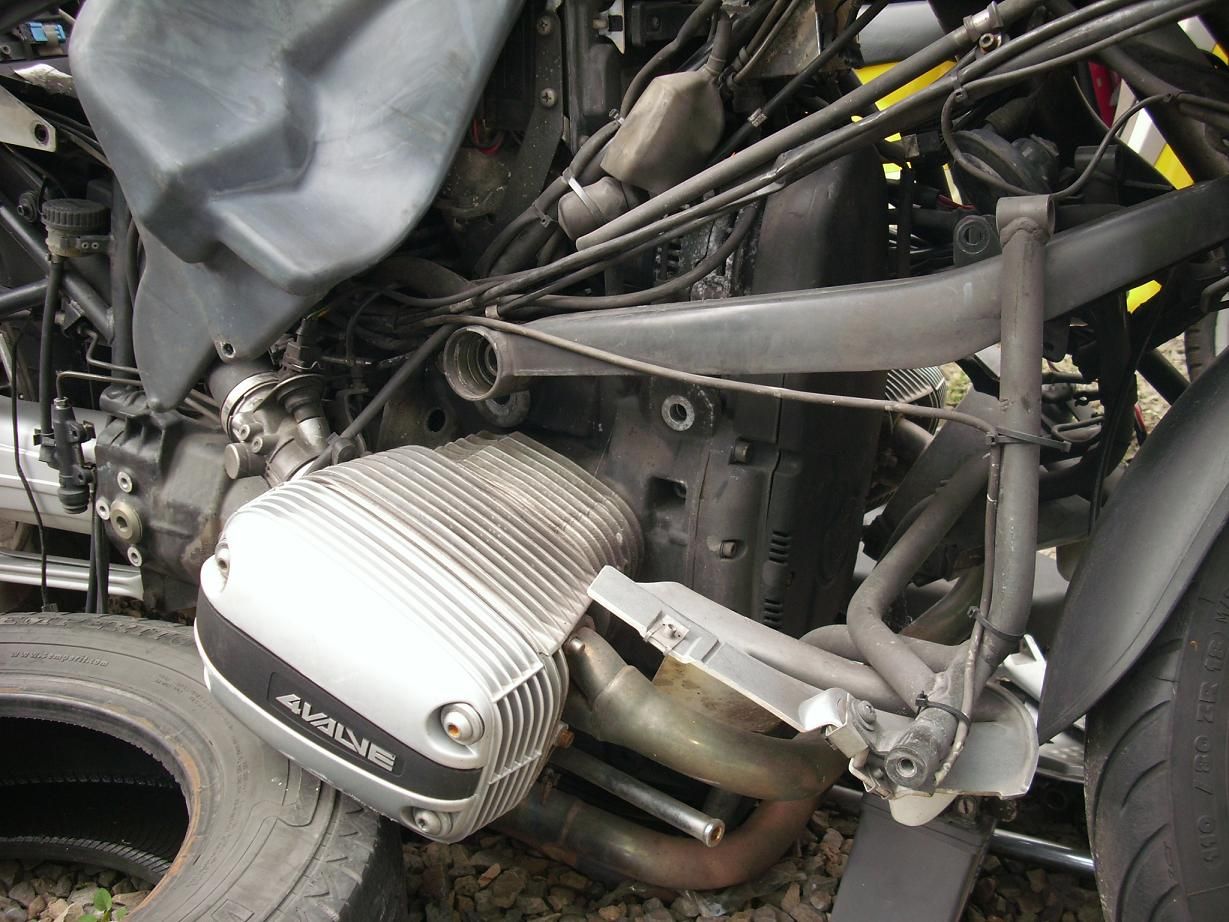

-для разгона наверно пойдёт БМВ850 ,
а для резкого торможения=бампер Лагевки \с 98г!\=

на пластинах вилки 3-й болт добавить, для жесткости.
-да!=сразу видно спеца!!!
\пластины изД16,толщ.8мм\=если будут гнуться,потихоньку
буду усиливать ...
если сделаю заведомо крепче,не буду знать насколько лишьний вес набрал?!
http://www.bmbikes.co.uk/photos/specphotos/r850r-gs%2052kw%20power%20graph.jpg
http://www.bmbikes.co.uk/photos/specphotos/r850r-gs%2025KW%20power%20graph.jpg
=характеристика мотора \пока не знаю точный вес,но должен быть меньше 60кг\...
