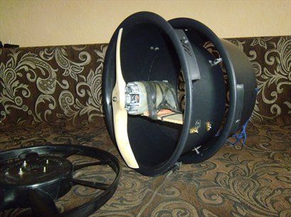

На 300 Вт 2кг тяги...Крыльчатку не раскрутил  пришлось поставить пропеллер..

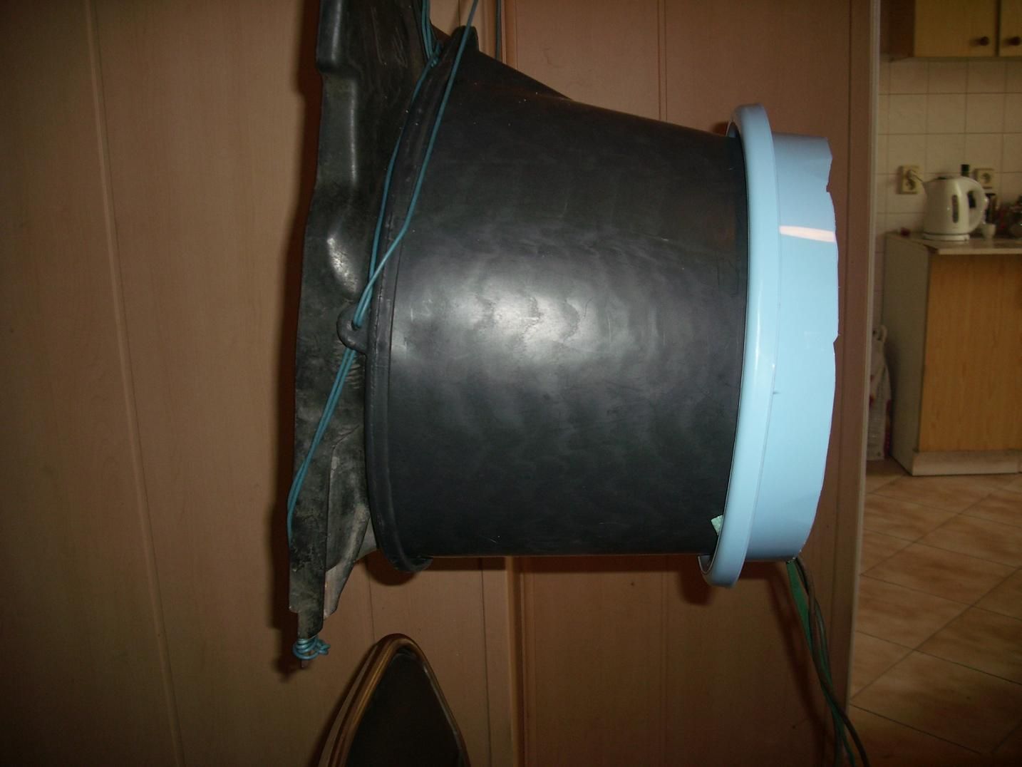

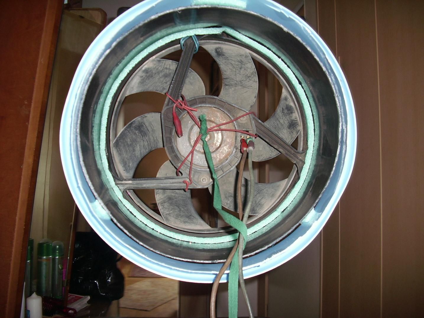

-у меня крыльчатку крутит мотор около 120 Вт\обороты пока не мерил\.
=тяга получается ок. 0,6 кГс...
ЗЫ=как оцениваете влияние эжекционной насадки?
    184,1 КБ · Просмотры: 103
-normalnoje polozhenije=
    171,8 КБ · Просмотры: 101
    180,1 КБ · Просмотры: 102
Зависит от оборотов крыльчатки и зазора между "тазиками"
Тяга без эжектора приблизительно 1,2-1,4 Кгс...
-ja tozhe zamieril dopolnitielnuju tjagu ot ezhiektora,poriadka 20%.
\u mienia nasadka byla slishkom uzkaja i korotkaja!\

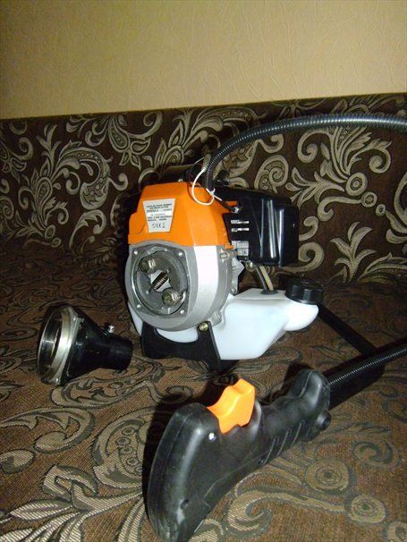

Прикупил мотокосу в саду травку косить,да и нашу парадельта горку побрить.... 2.5лс 9000 об\мин. вес 4кг. Крыльчатку-бы  присандалить с тазиками... проверить тягу. 😉
