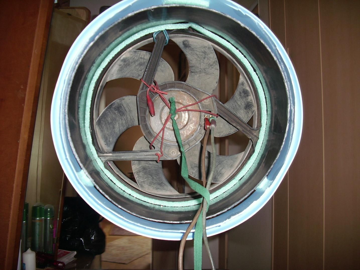

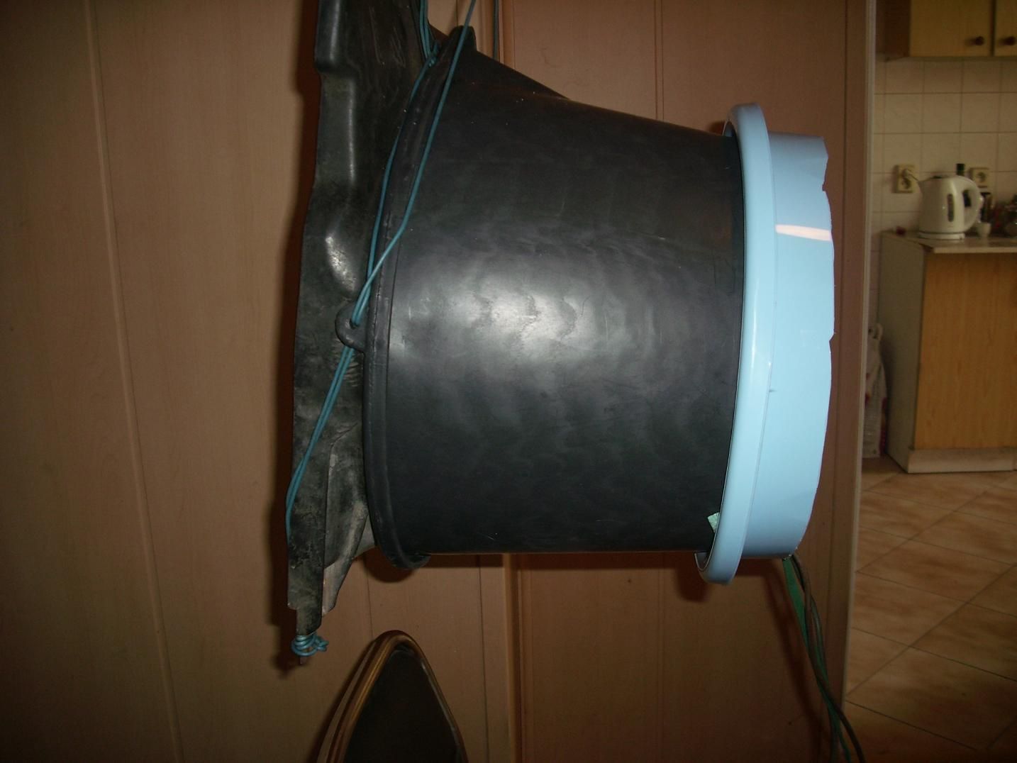

-запустил вентилятор с выходным соплом и эжекционной насадкой=
тяга возрасла процентов на двадцать,хотя щель получилась маленькой,ок.5мм \купил слишком малый тазик\=
-если "входную" часть тазика\с "лемнискатой"\ придержать на входе вентилятора,явно чувствуется силу тяги на ней,величину пока не мерил...

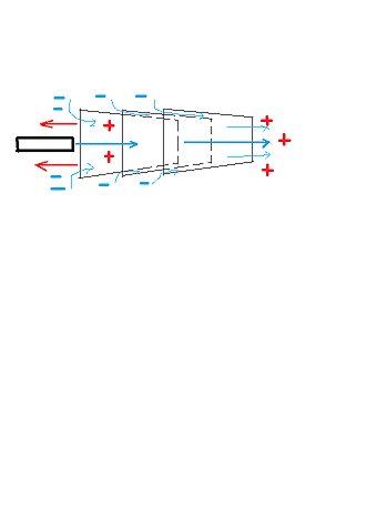

Как дела обстоят с эжекционными насадками? Провел эксперимент с разовыми стаканчиками (  типа насадки Шестеренко) Собрал три в насадку и дунул воздухом из центр. магистрали- насадка заскочила на на шлаг 😉...

Мне было интересно не столько увеличение тяги, сколько создание вакуума перед насадкой  😉 Насадку просто затягивает на струю воздуха 😀

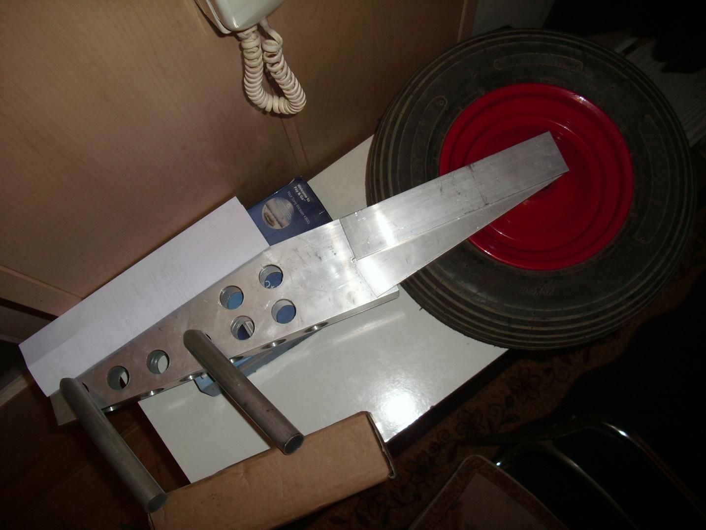

ЗЫ=пока потею при фрезировке облегчающих отверстий на консоли передней стойки=руки отнимаются!

-kakije mysli navodit?
\эжекционная насадка на входе\

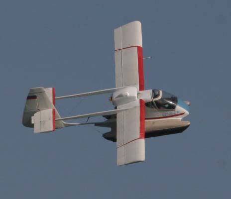

http://www.homebuiltairplanes.com/forums/attachments/aircraft-design-aerodynamics-new-technology/24470d1369864961-minimum-personal-mobility-device-ground-airmobile-surfsup.jpg
-navodjastshije mysli...?

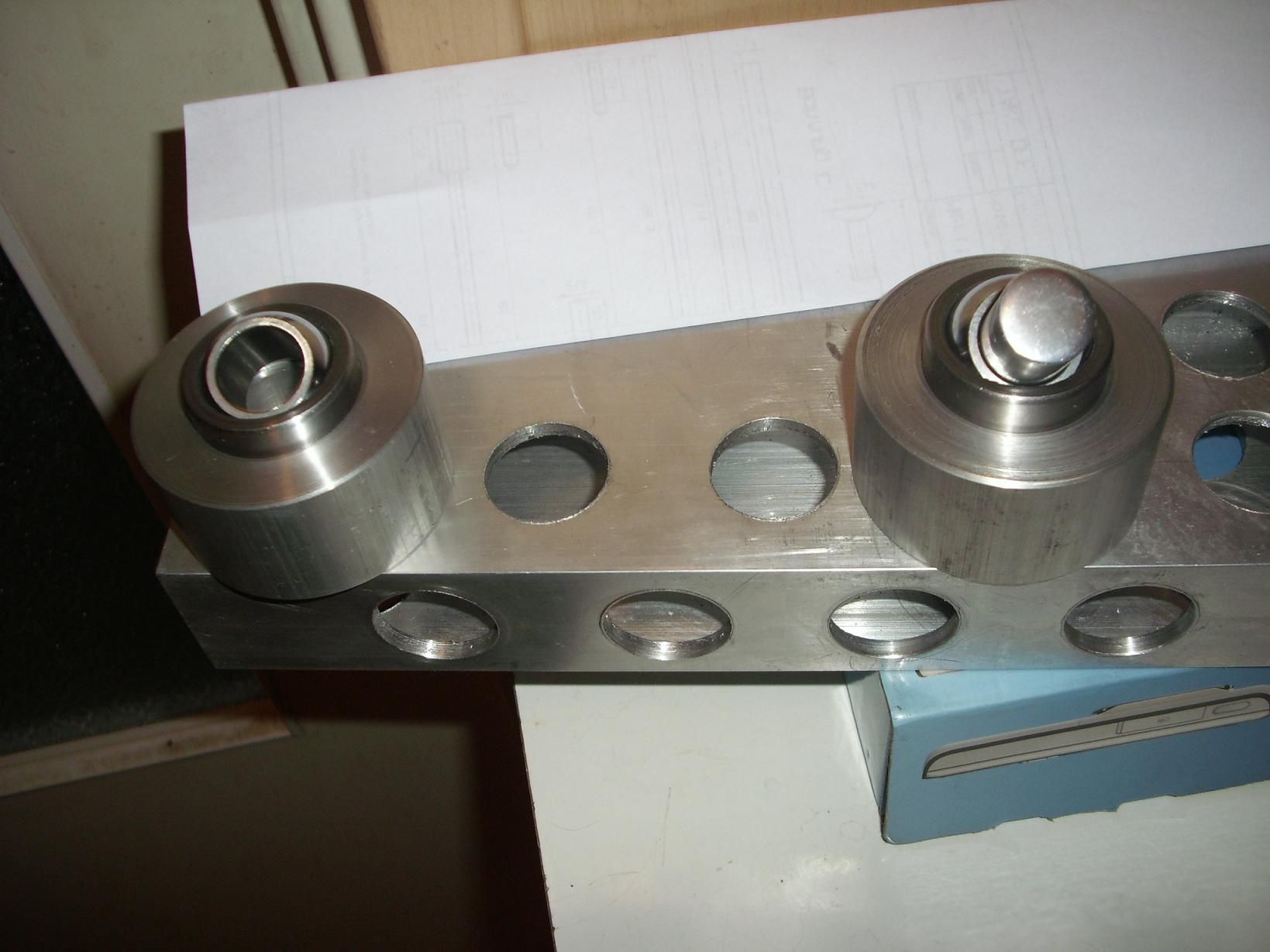

-моделирование подвески переднего колеса
\по образу БМВ "двойной рычаг"\
    109,1 КБ · Просмотры: 99
    136,3 КБ · Просмотры: 101
