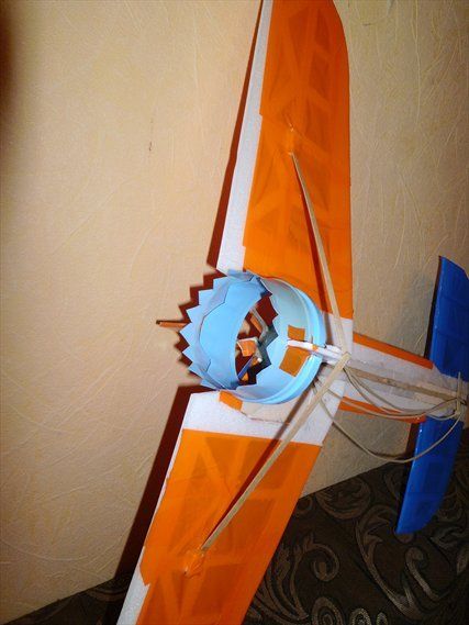

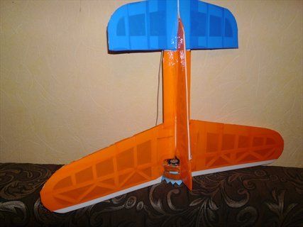

Эжекторный импеллер на резиномоторной модельки из потолочки... 😉
    38,4 КБ · Просмотры: 160
И руль направления хорошо компануется между двх струй.

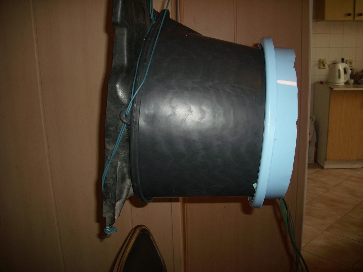

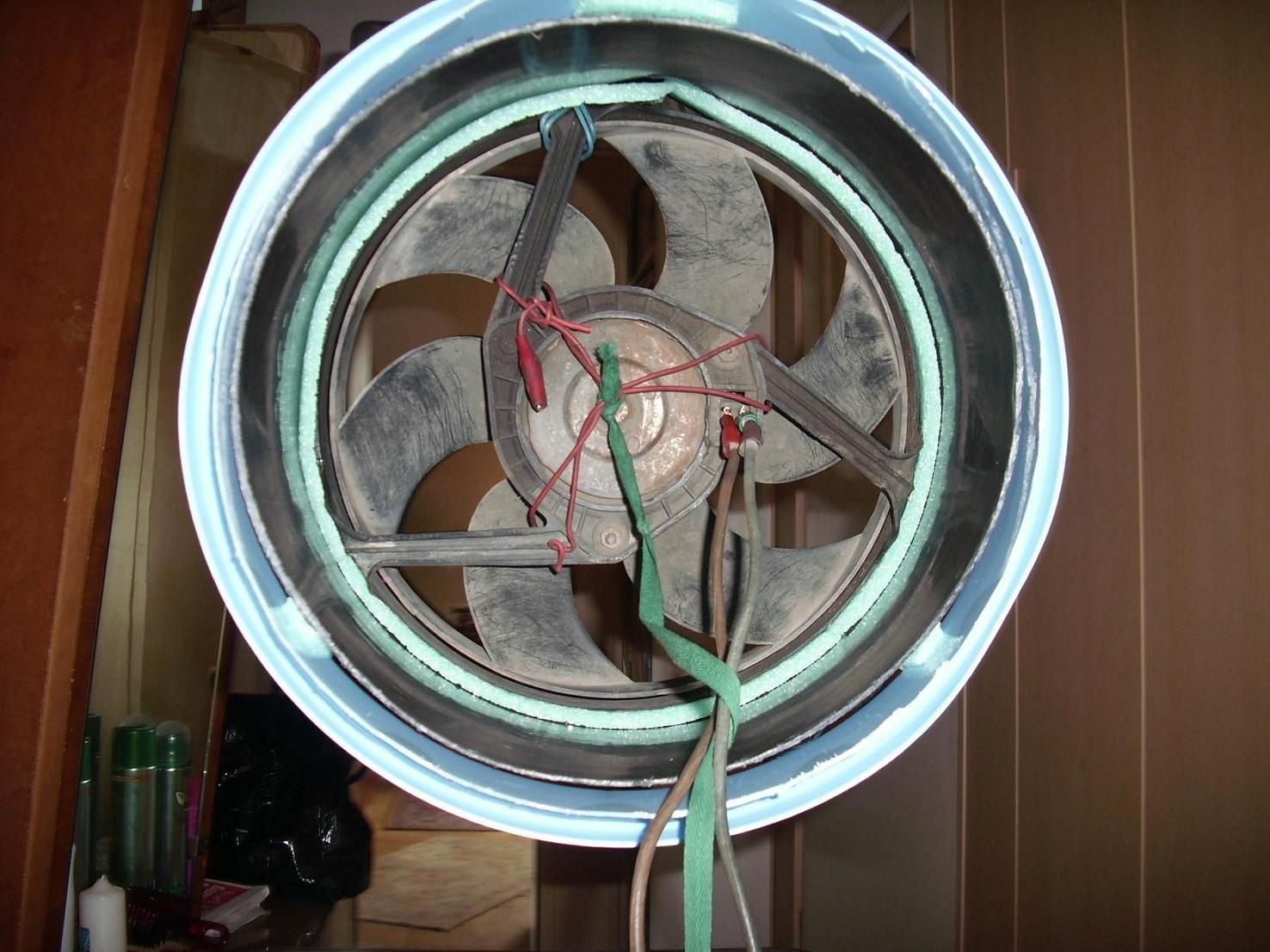

-в моих прикидочных замерениях получал 10-20% прибавки тяги,
хотя эжектёрное кольцо было узеньким с малой щелью=ок.5мм!
Придется опытным путем подбирать мах.тяги -может играть роль даже форма импеллера и "сопла" эжектора, а также скорость потока. Прибавка тяги явная и это обнадеживает на + результат  😉
Геннадий Михайлович!=у Вас закоренелые пережитки империализма=ХВОСТЫ !
=у Вашего хвостика плечо порядка метра,а стабилизаторы +рули на крылье Каспэра на 5-метровом плече,к тому их два!
кроме этого при вращении вокруг поперечной оси у них большая скорость обтекания,поэтому они очень эффективны=
для управления по крену не нужны элероны !!!
Да знаю я. Вот на "утках" к примеру кили на крыльях работают ни как рули, а как тормоза (смотрел у Дмитрия Шаповалова). Отклоняешь один, он тормозит поток и самолет меняет курс в сторону отклоняемокго руля. Да, в моем случае руль будет не эфективен, плече маленькое.
Буду делать как у всех, чтобы не выделяться 😉
