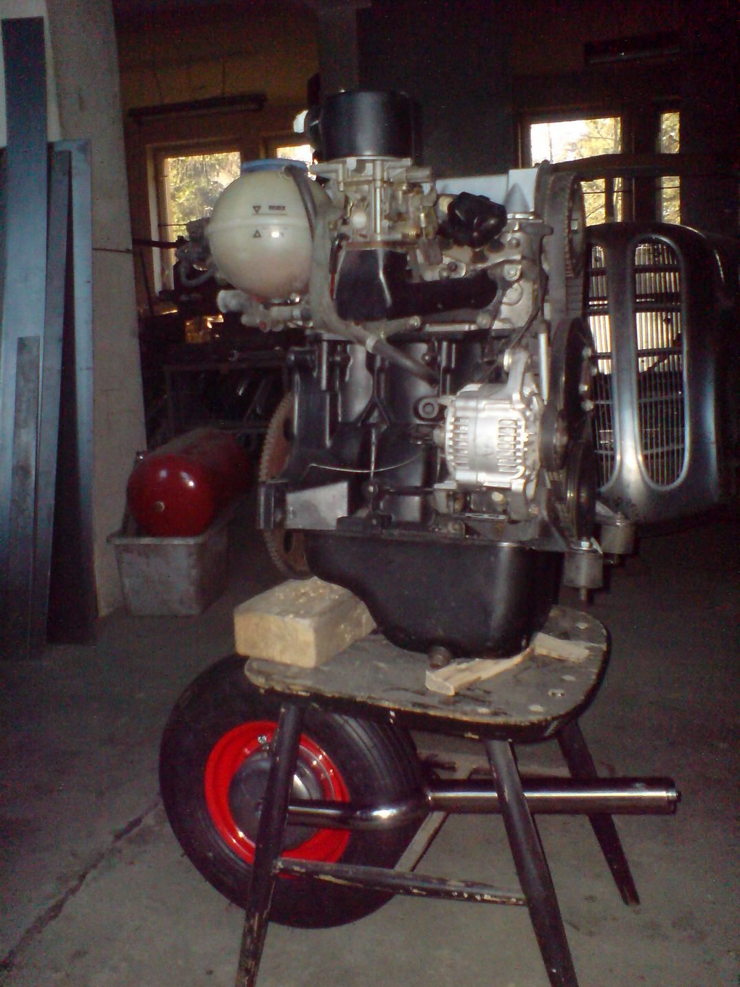

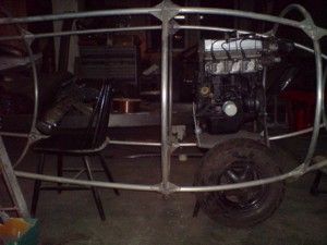

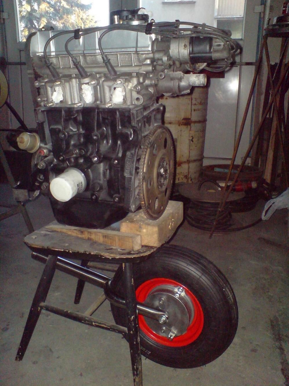

-polutshil motor G10 \SUZUKI SWIFT=na snimkie=50 kg\=budiet krutit napriamuju vientiliator,
raspolozhennyj vnutri hvosta...\diamietrom 0,7m\.
http://www.reaa.ru/yabbfiles/Attachments/hustawka_multiplikatorwidelec_016_001.jpg
-ranshie primierialsia k motoru BMW850,no okazalsia otshien
tjazholym=80 kg !
\a mosthnost podobnaja i prozhorlivieje...\

-из практики Богдана\Он мне мотор привёз\ следует,
что СУЗУКИ ЖЭ10,13,16 =отлично себя ведут...
я выбрал 3-цилиндровый,чтобы был покороче,хотя 4-цилиндровые ненамного тяжелее,а меньше вибрация на средних оборотах...
ЗЫ=какая Вам нужна мощность,вес?
Не больше 100лс. Стандартный рядник от 1,5 до 1,8л.
     У меня была "Дайхатцу"  3 цилиндровая V - 1 литр, (с Польши пригнал)с турбонаддувом, 100лс. Ни каких вибраций не было.
Мне кажется на СЛА как раз бы пошел. Машина у меня летатала как ни одна другая 😀

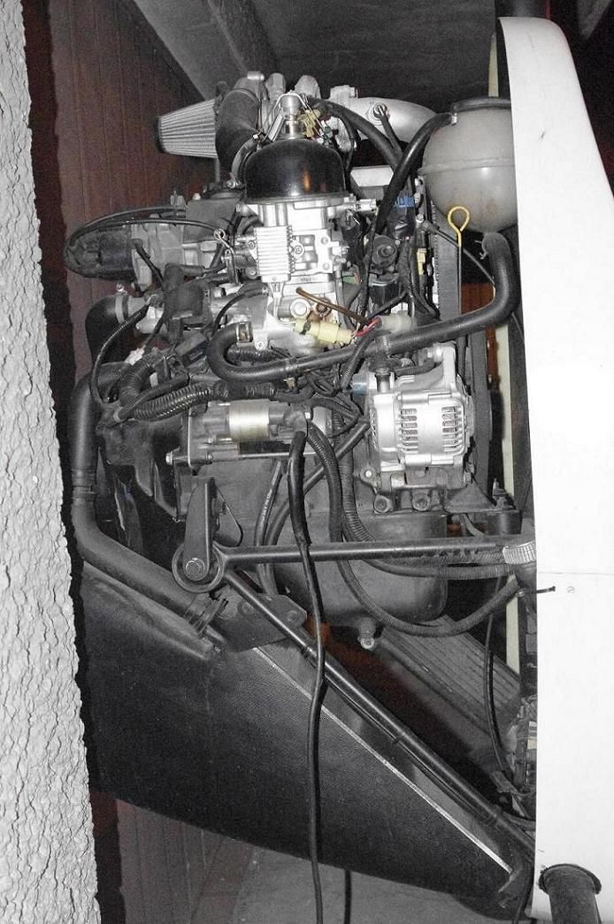

-на ЖЭ10 облегчённый маховик=за место него будет служить инерция вентилятора.
"с турбонаддувом," =если не хватит мощности,добавим и турбину=
    136,4 КБ · Просмотры: 121
-вроде-бы влезает!
