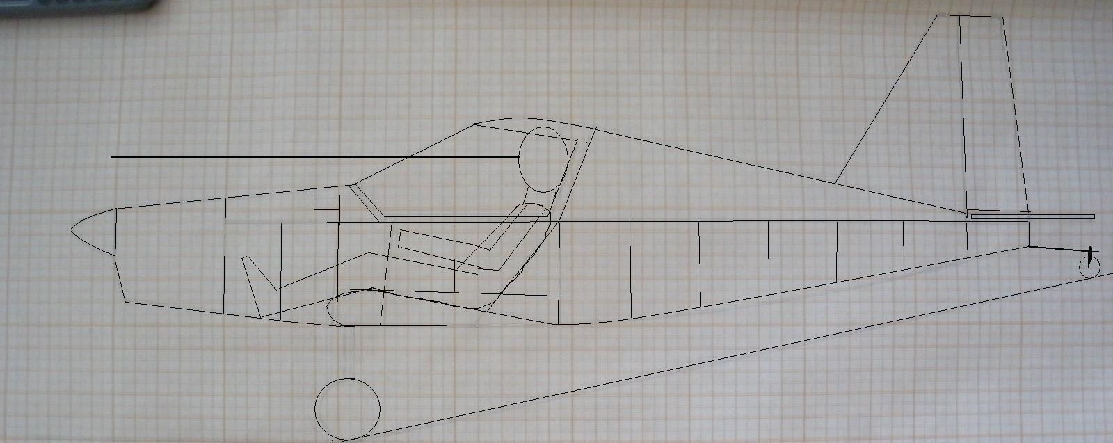

Увидел вторую точку подвеса .не малое ли расстояние между основным и передним узлом?Это какой сомоль?
Михаил,там лонжерон работает не только на изгиб,но и на восприятие продольной силы.Узел на носке хоть и помогает в этом,но главное его назначение снимать крутящий момент.
В самом деле ,какая общивка,?хороший вопрос.Если фанера ,то еще куда ни шло,но расстояние маловато,посмотри на як-20 или ме-109...
Любитель привет.Почему такая гонка за 115 кэгэ и ни-ни больше,что это?
Добрый вечер! Гонки никакой нет, просто если получится 115кг. будет весьма не плохо, не получится, ну и ладно, тоже ничего, тем паче что я с РМЗ-500 и не впишусь в 115кг.
...если так ,то шасси сделай с хвостовой опорой,фонарь-просто козырек,сними гаргрот-это не меньше 10...15кг,если шасси сделать как на як-12 или как на пайпере и вместо тяг поставить троса ,то еще кг 5...7(рессора сколько весит и его крепеж?)

Если сделать хвостовую опору то да, станет несколько легче, примено кг. на 2,5 но и сложность взлета-посадки, в основном посадки станет на много сложнее. Взвешивая все за и против, всё же склонен к передней ноге.
По поводу фонарика тоже думал и анализировал. Ежели снять гаргрот и оставить только козырёк то вихри съедят не малую долю скорости, не сравнимую с весом и сопротивлением передней ноги и того что снято. Причем выигрыш может составить примерно килограм 5-7, вместе с шасси, пусть 10, но скорость упадет на порядок. А её то какраз и не хотелось бы терять даже самую малость, наоборот есть желание вылизать в разумных пределах модель, дабы взять всё возможное. :IMHO
А вес основного шасси ожидается в районе 12-14 кг.

Вариант не окончательный но на даный момент: Размах-5,9м. (без законцовок) Длина-4,76м. (с коком винта) Высота-1,9м. (стояночная) Площадь крыла-5,92м^2. Взлетный вес-220кг. (предполагаемый. пилот-80кг. топливо-15кг. без спас. системы). Расчетный вес-240кг.
Крыло такое. Только цельное.Сзади нет силового шпангоута, поэтому попе опираться некуда на фюз. между двумя передними силовыми шпангоутами-заодно узел шассиКакие мнения?
Мнение следующее.
Неразъемное крыло,где правая и левая консоли соединены лишь лонжероном (сидение не счет - оно не замыкает силовую схему т.к.задняя его стенка приходит к консолям в пустое место),имеет гораздо больше недостатков,чем преимуществ:в снятом состоянии крыло попросту нежесткое и может гнуться взад и вперед и даже поломаться от недостаточно осторожного обращения.Силовая схема же такого крыла фактически идентична схеме с двумя консолями,лонжероны которых выступают,например,до плоскости симметрии и стыкуются между собою - так получилось бы даже удобнее и не тяжелее.
   Если же развивать до логического конца идею неразъемного крыла на основе предложенной схемы,следовало бы сделать следующее:
- Переднийузел навески - похерить.
- От задней стенки сидения к узлу,где пересекается первая регулярная нервюра с лонжероном,пустить раскос,верхняя и нижняя полки которого совпадали бы с теор.контуром крыла.
- Образовавшиеся треуголники зашить сверху и снизу жесткой обшивкой,так,чтобы получившийся центроплан стал кессоном в форме трапеции бОльшим основанием вперед по полету.
- Узлы навески крыла расположить в четырех внутренних углах переднего и заднего вырезов крыла (по четырем углам сидения).Можно и по-авиамодельному,просто застегнуть навешенное снизу крыло хомутами по бортам,исключив подвижность его относительно фюзеляжа любым способом.
Такая схема имела бы значительно повышенную жесткость,полностью разгрузила бы фюзеляж ото всех моментов,идущих с крыла (все они замыкались бы сами на себя через кессон);упростила бы навеску крыла и замкнула бы силовую схему фюзеляжа,ослабленную вырезом под крыло.
Такая вот информация к размышлению - исходник,на мой взгляд,никуда не годен,извините.

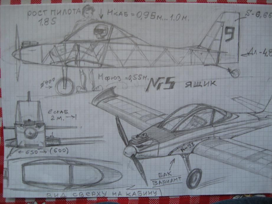

Привет :craZyнароду.Представляю Вашему вниманию -Ящик-пища на размышление
    76,9 КБ · Просмотры: 179
Любитель, наши проекты очень похожи) 1 к 10

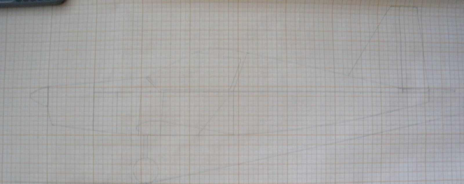

Очень интересно. Но для меня слишком много игреков и иксев при таком креплении.
Что глаза не напрягать обвел) Попа правда почти до дна идет-тяга РВ сбоку пройдет(но РУС центральный).
