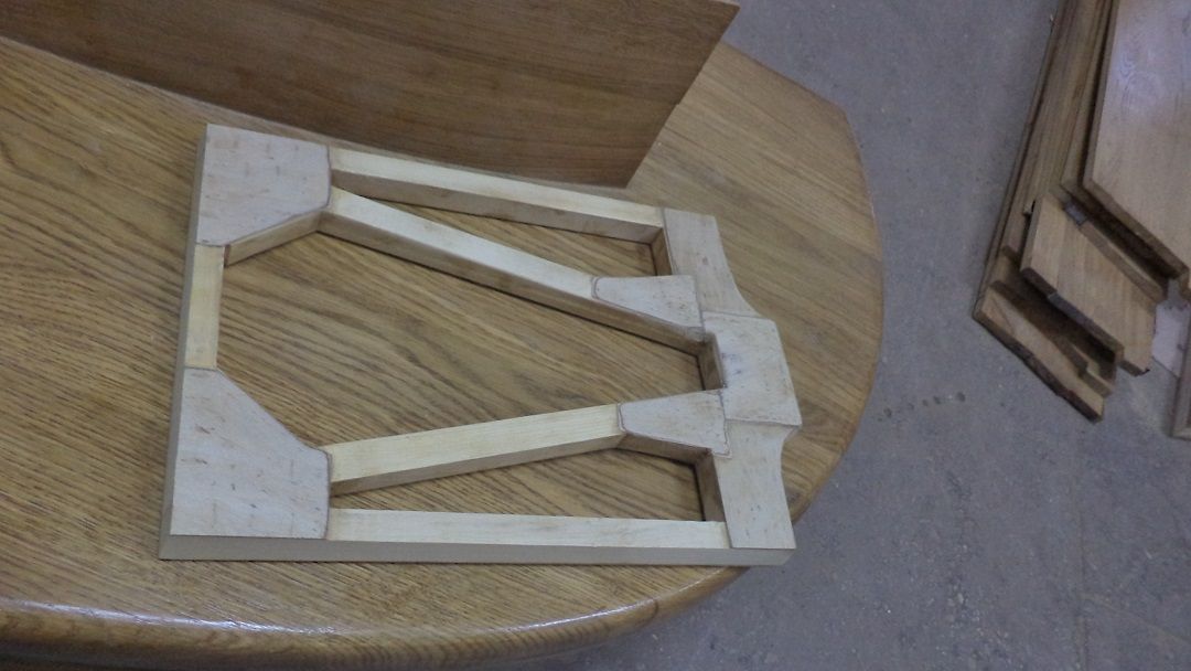

Четвёртый шпангоут после обработки.
осталось просверлить дырки 😉под узлы крепления качалки руля высоты и под болты стопорного троса хвостового колеса.Можно было бы и лучше, буду стараться 🙂

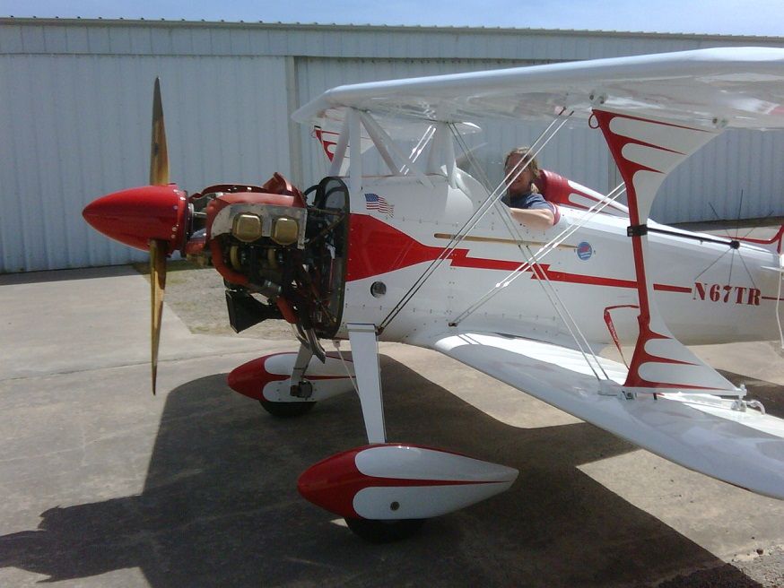

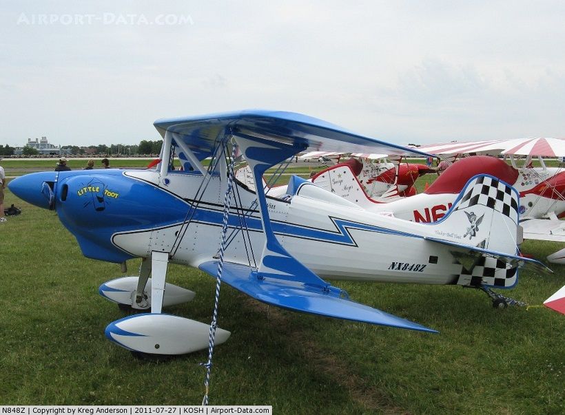

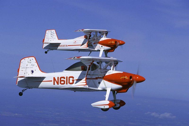

и ещё пару фоток этого симпатичного биплана.
Если б была фотка этого биплана ещё 1993 году ,когда проектировал свою самолётку,то повторил бы его всего...хотя чем то они и похожи 🙂разве только что не биплан... ;D

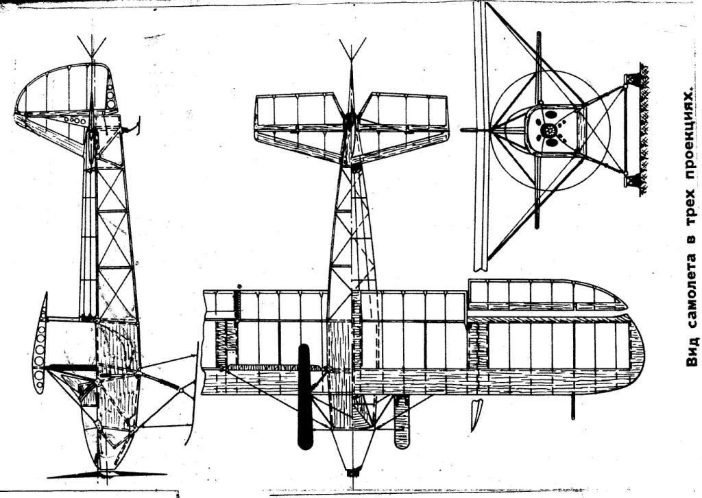

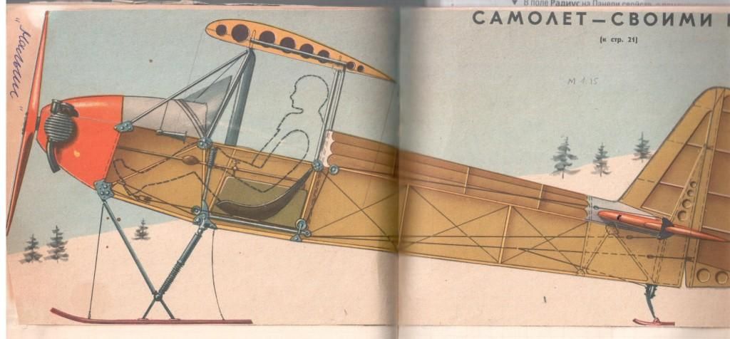

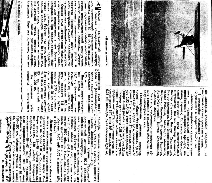

Литтл - машинка строгая, особенно на взлете и посадке.  Намного проще и в постройке и в пилотировании классический парасоль из Златоуста "Малыш" Льва Комарова, а его геометрия и весовая сводка могут считаться образцом для самодельщика. :STUPID

Еще  для МФС персонально
    208,7 КБ · Просмотры: 143

Георгий,Спасибо ,что печётесь и за чертёжики Малыша.
Литл я привёл в пример,потому что он мне нравится по дизайну ,по стилю.Я по правде говоря о нём почти ничего не знаю ,кроме ломанного русского перевода с компьютера о его ничегониочём.
Близко видел Школьник,младшего брата Малыша в Киеве на слёте,но тогда мне аппарат не понравился по не удобству посадки пилота в кабину и до сих пор какое то отторжение или неприятие от такой компоновки посадки вылазки пилота в-с кабины.Очень прикалывают акробатические телодвижения пилотов-пассажиров в переднюю кабину Питенпола ;D.Поэтому и сделал такое крыло,плюс к этому на тот момент очень удачно вписалось складывание крыла.По большому счёту Размерности и соотношения плеч и площадей Малыша и моего самолёта практически совпадают,разница по размаху и длине в 500 и 300 мм соответственно у моего больше и мой тяжелее на 50-60 кг с мотором ротакс,вот тут  я и  :-[.Но ничего менять не буду по общей компоновке,в деталях ,да,обязательно и желательно с облегчением веса.

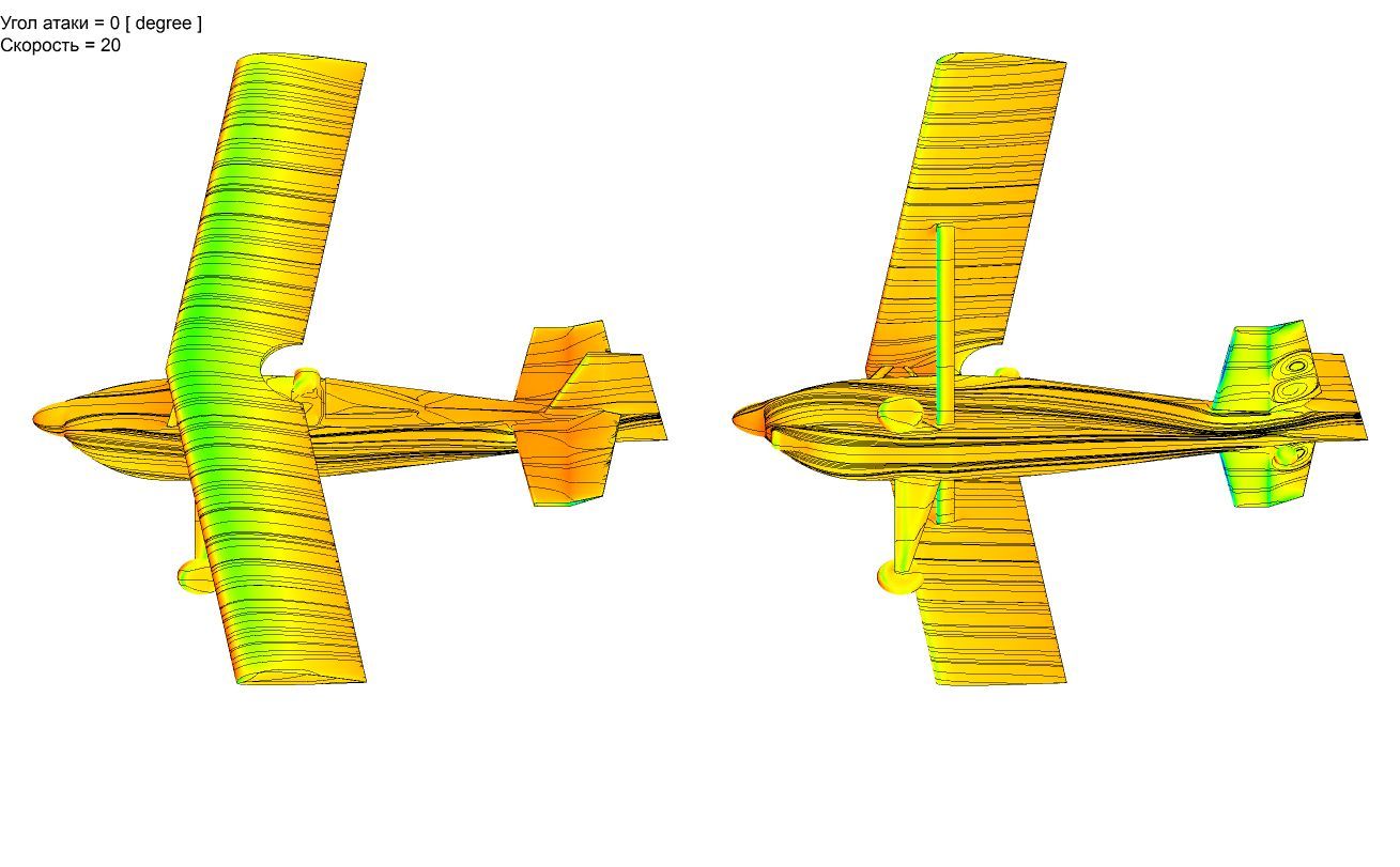

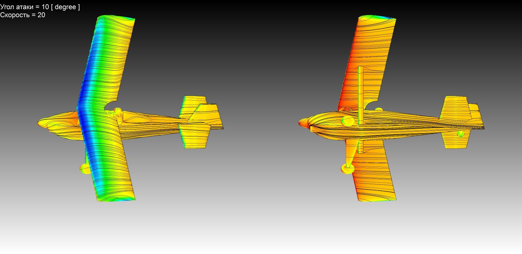

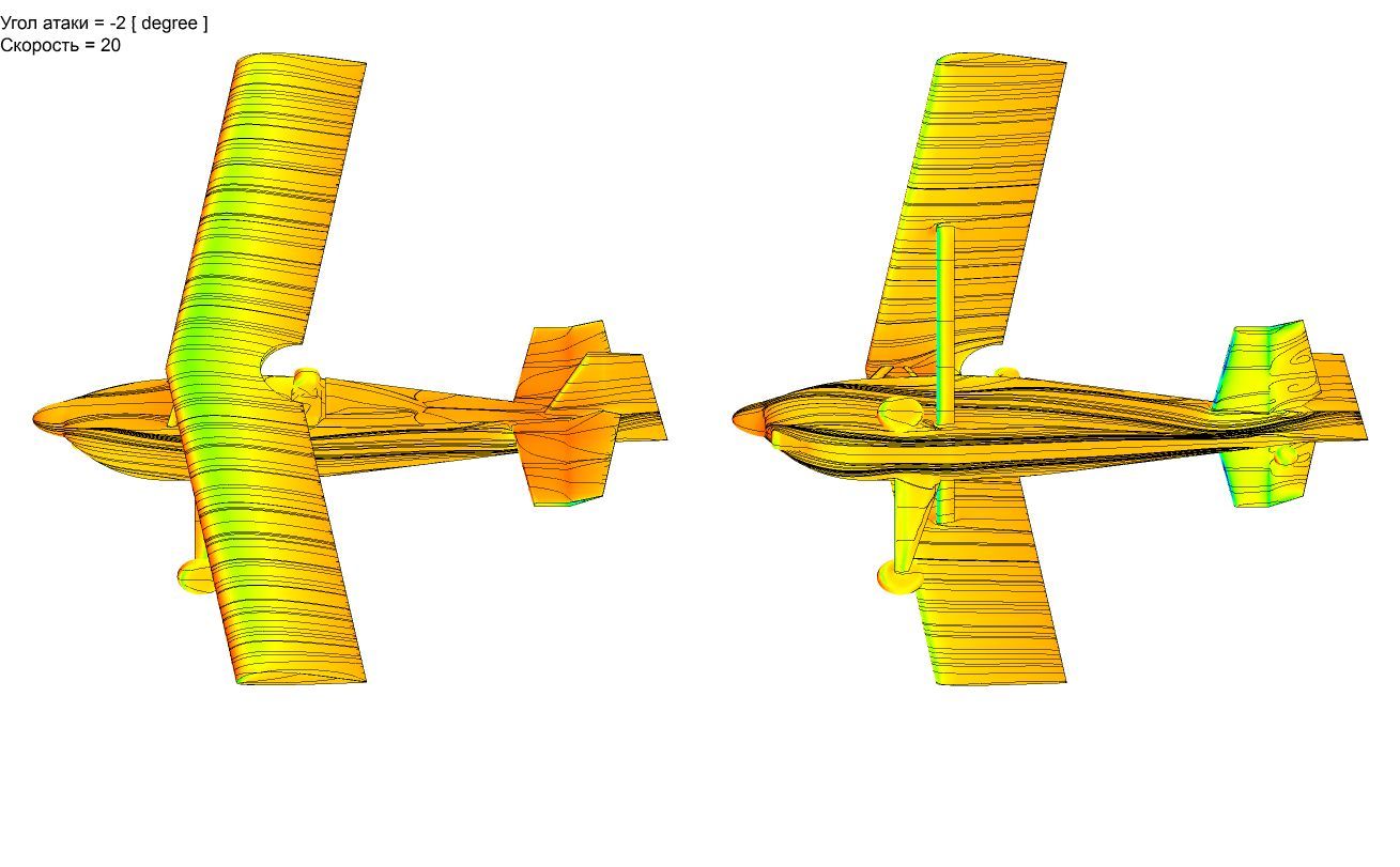

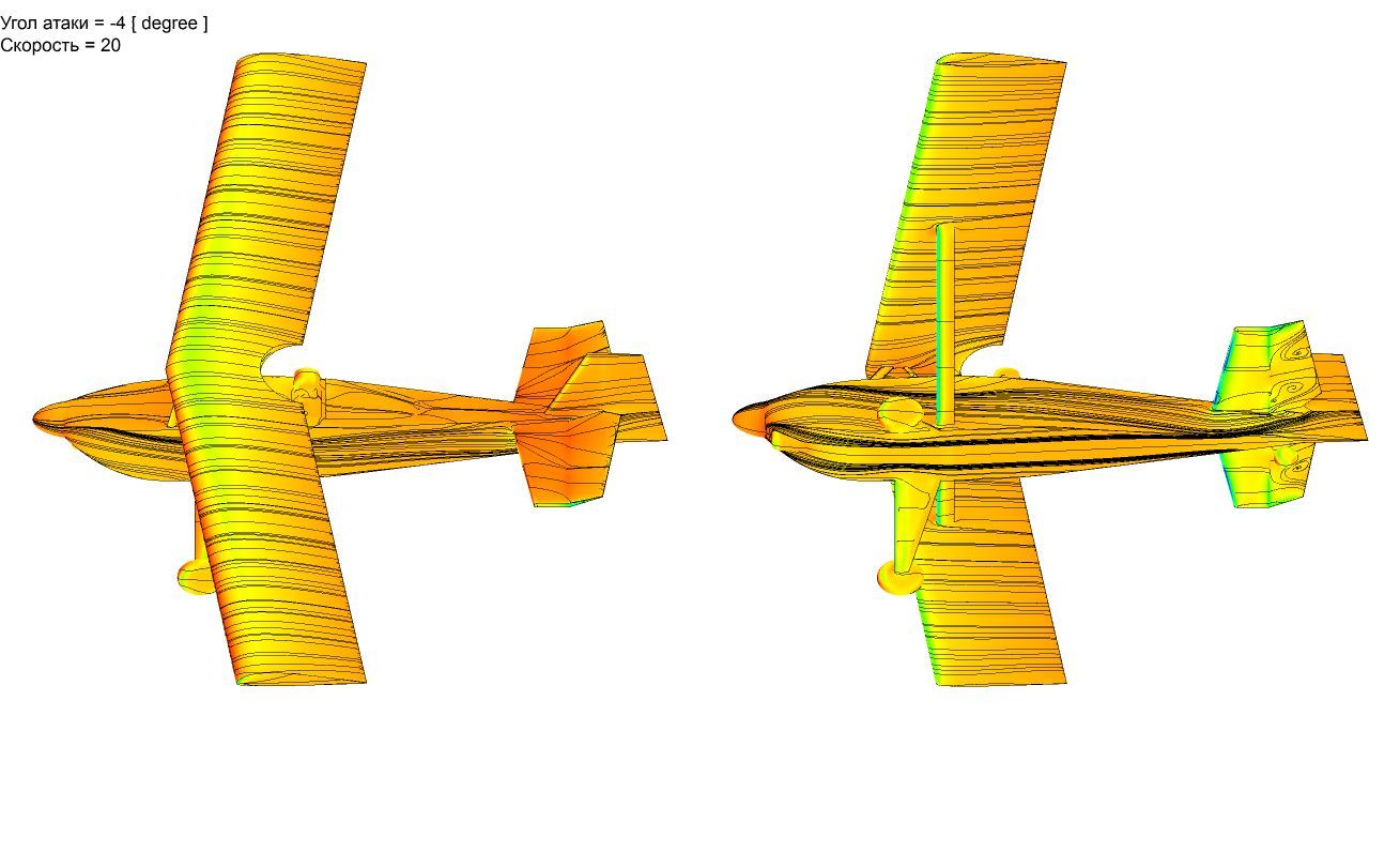

Потихоньку начал считать
    123,4 КБ · Просмотры: 197
    122,5 КБ · Просмотры: 181
Cмотрю я на фюзеляж Малыша, и вижу: фюзеляж Арго очень рохож на ф. Малыша с незначительными измениями. Небось и размеры совпадают
Скоро будут все х-ки.

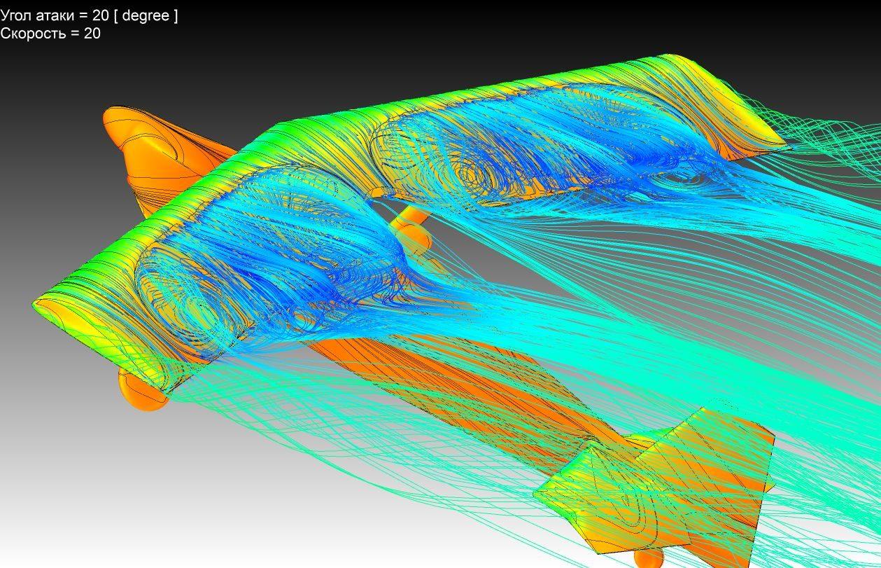

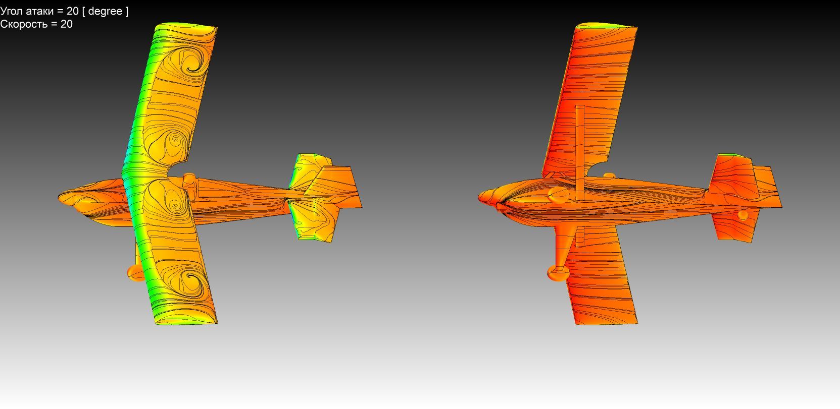

Красивые срывы на 20°

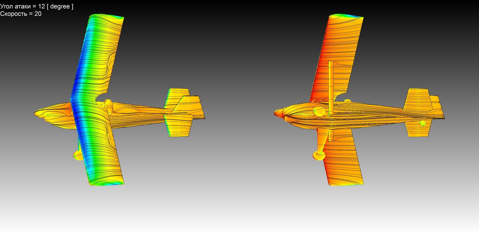

Вот, что дает стреловидность - элероны очевидно, неэффективны, либо дают реверс. Попробуй то же сделать на распрямленном таком же крыле.
Fa-Fa,большое спасибо за проделанную работу
,очень наглядно!.
Крайний эпизод ,где  изображён аппарат на 20-и градусах,это я понимаю закритический угол атаки? Здесь есть крутка в минус 3 градуса?То что здесь изображено выглядит получше чем на Арго  при тех же углах.Да и 20 градусов  это перебор для нормальных аппаратов,на этих углах падает эффективность и оперения.Интересно как выглядит картина на 14 и 16-и и 18-и градусов полёта,чтоб сравнить стем же Арго с Р-3 у которого более несущий профиль?
mfs68 считается. Скоро все х-ки будут с картинками. Боковые тоже. Крыло как на схеме- Р2 крутка не помню сколько, кажись 3°.
Про Р-3 забудь как про страшный сон. Очень хороший профиль Р-2, его советует Владимир Павлович. Почитай ветку про "Лешего".
http://www.reaa.ru/cgi-bin/yabb/YaBB.pl?num=1126553674

Прошу объяснить картину,может и в самом деле плохо разбираюсь.
Мне так показалось,что лучше на углах 10..12 градусов ,на 20 оперение уже меннее эффективно, на арго уже круглые пучки вихрей на этом волнистые вихри,ну я так разглядел.
Пордоньте,ВП.
Оперение эффективно в обоих случаях - и для низкоплана и для парасоли. Что касается крыла - на картинке наблюдается мощный срыв почти со всей поверхности крыла, хотя для крыла без сужения срыв дольше локализуется в корневой его части: в данном случае, стреловидность ситуацию несколько ухудшила - на прямом крыле зона элеронов дольше остается в бессрывном течении и элероны работают штатно.
Таким образом, сужение на низкоплане и стреловидность на парасоли дают примерно ту же тенденцию: сравнивать величины было бы некорректно, т.к. надо тогда, для чистоты сравнения, приравнять удлинения, исключить крутки и пр.
Поэтому, в предыдущем посту я выразил лишь сомнение, не высказавшись прямо против Вашего утверждения.

Продольные расчёты подходят к концу, очень много точек поставил и компик слабенький. Потом боковые будут: р.н, элероны.
