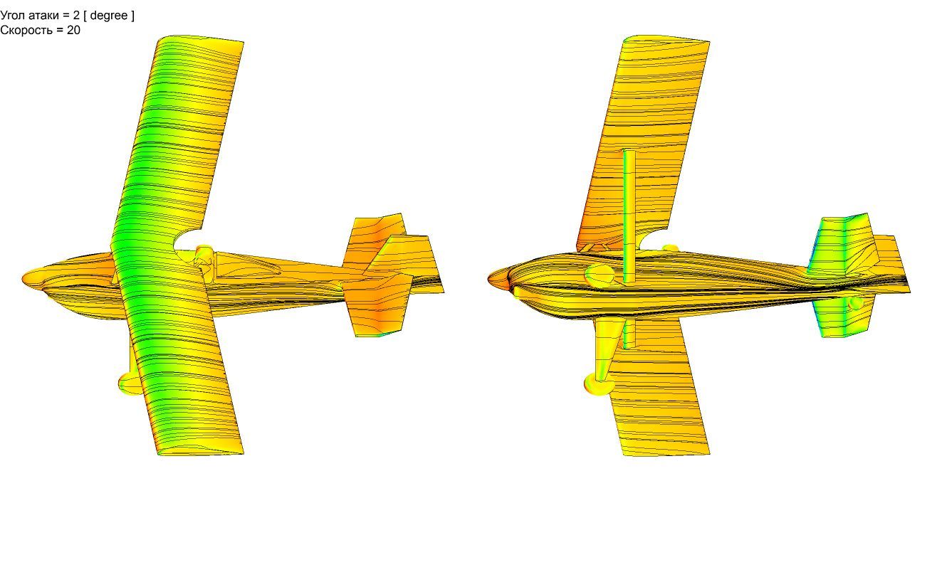

Re: Вот такой парасоль, собственной конструкции, из дерева
2..4..6
    110,9 КБ · Просмотры: 133
    110,6 КБ · Просмотры: 139
    110,9 КБ · Просмотры: 142
8..10..12
    110 КБ · Просмотры: 132
    110,4 КБ · Просмотры: 131
    109,2 КБ · Просмотры: 137
14..16..18
    108,8 КБ · Просмотры: 147
    107,8 КБ · Просмотры: 138
    111,4 КБ · Просмотры: 140

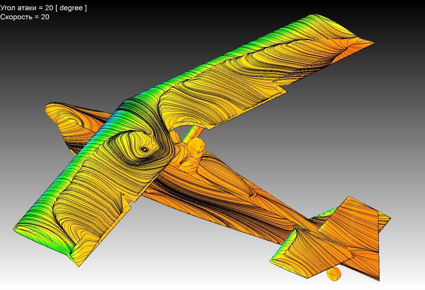

    155,5 КБ · Просмотры: 134
    159,4 КБ · Просмотры: 136

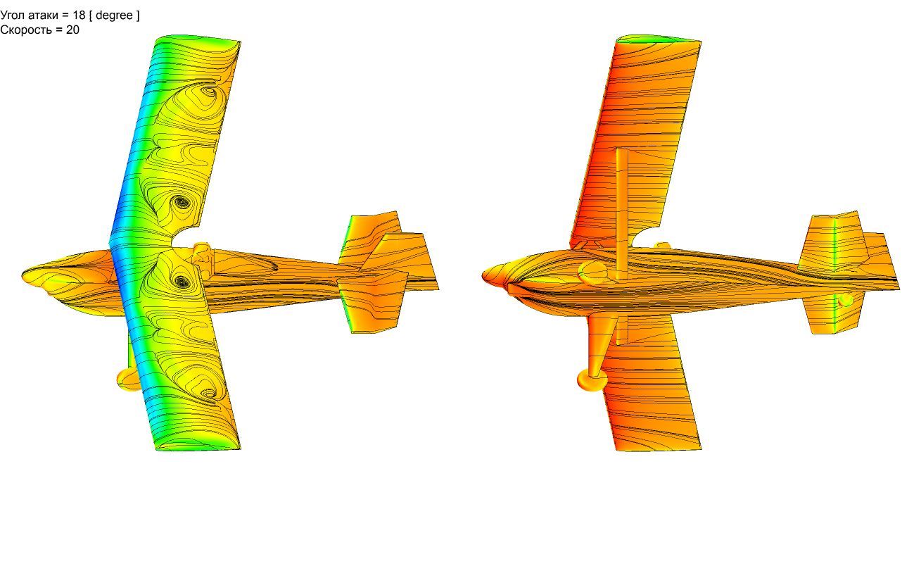

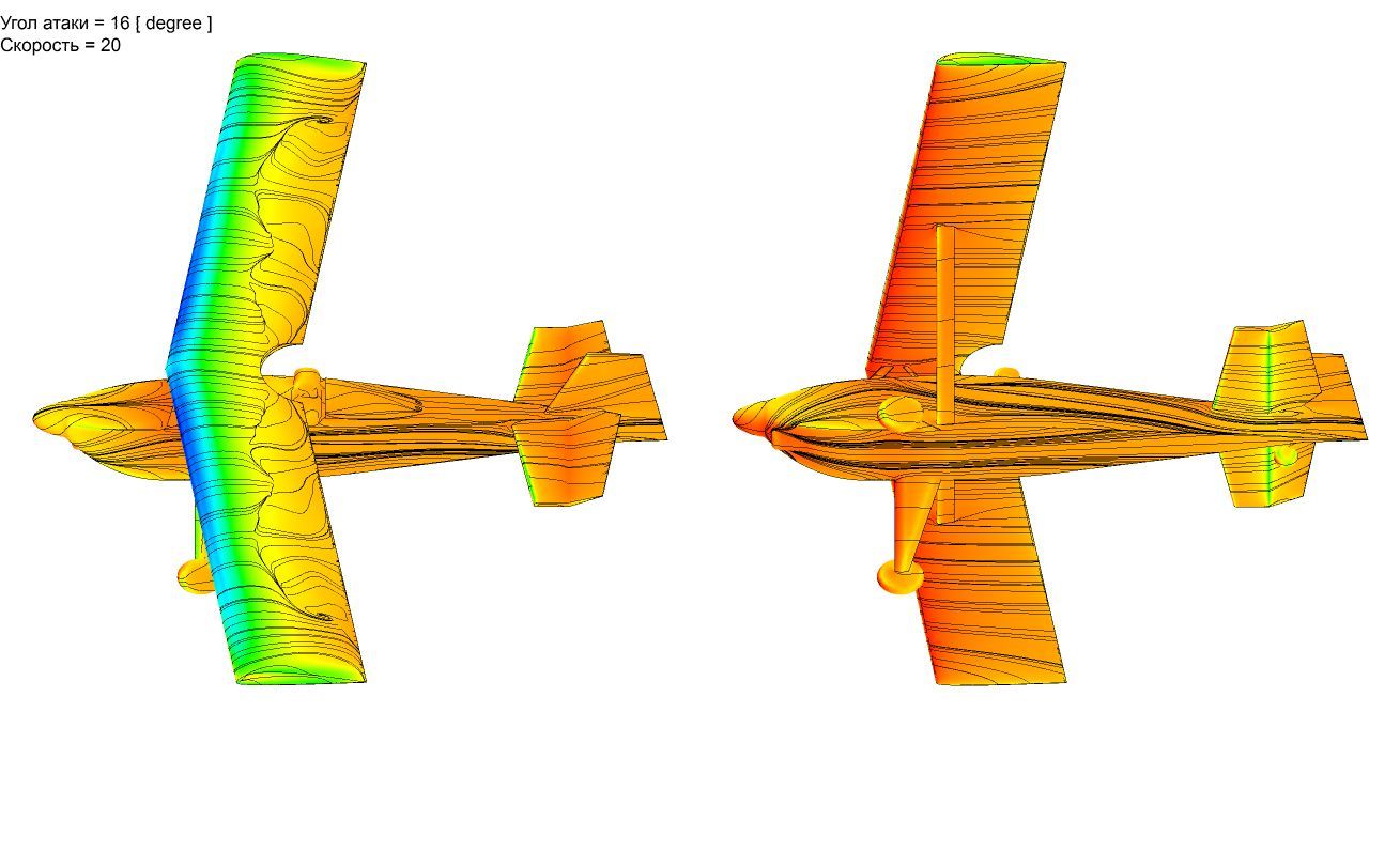

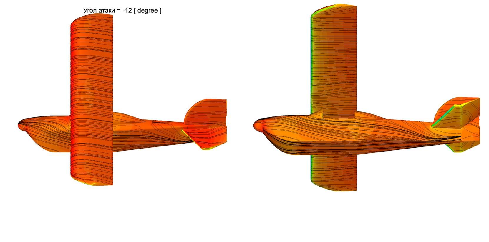

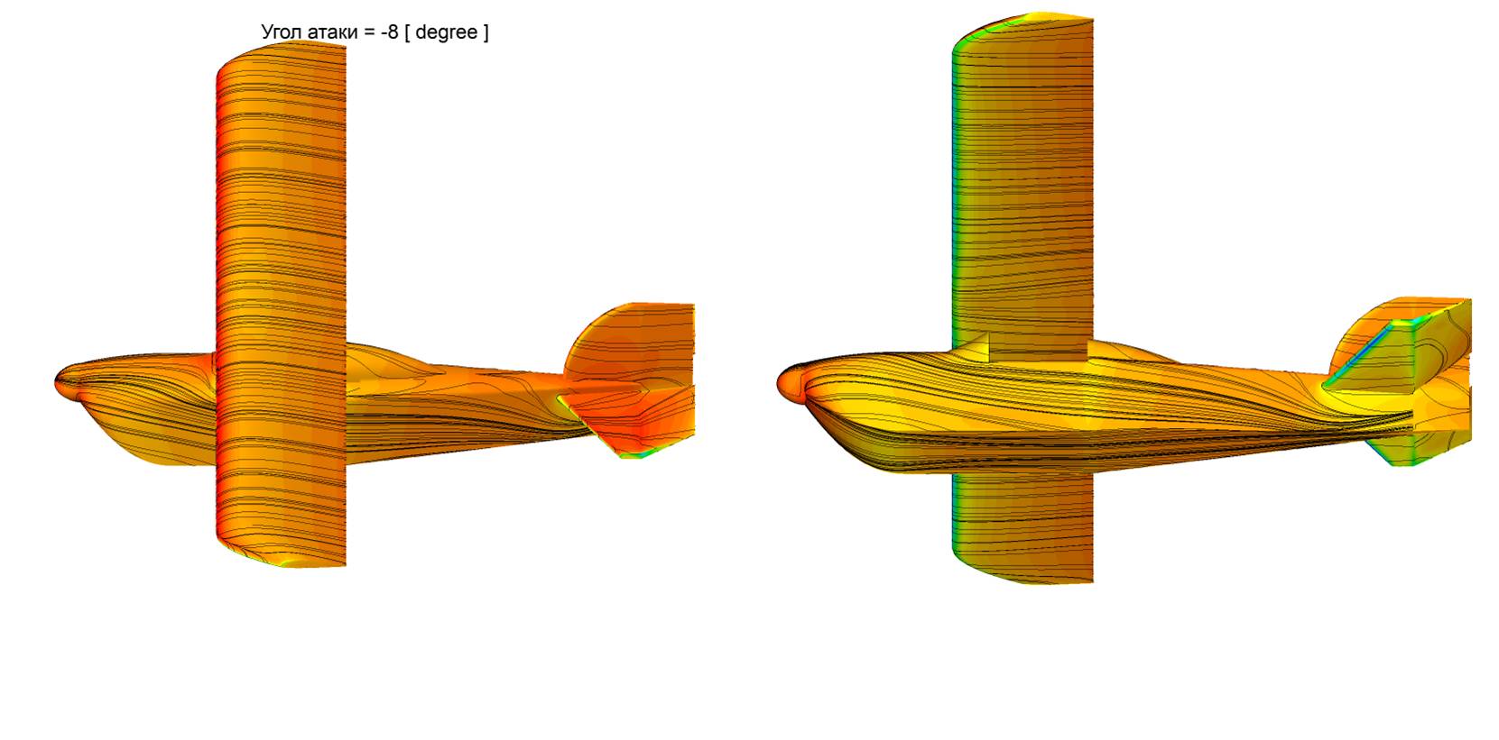

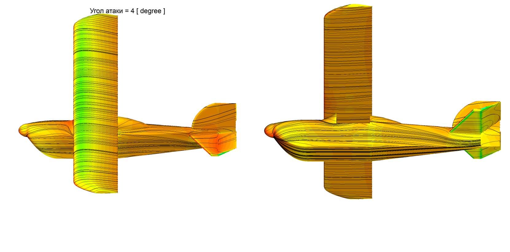

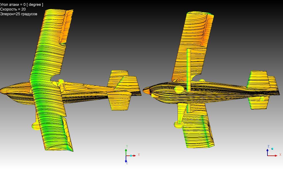

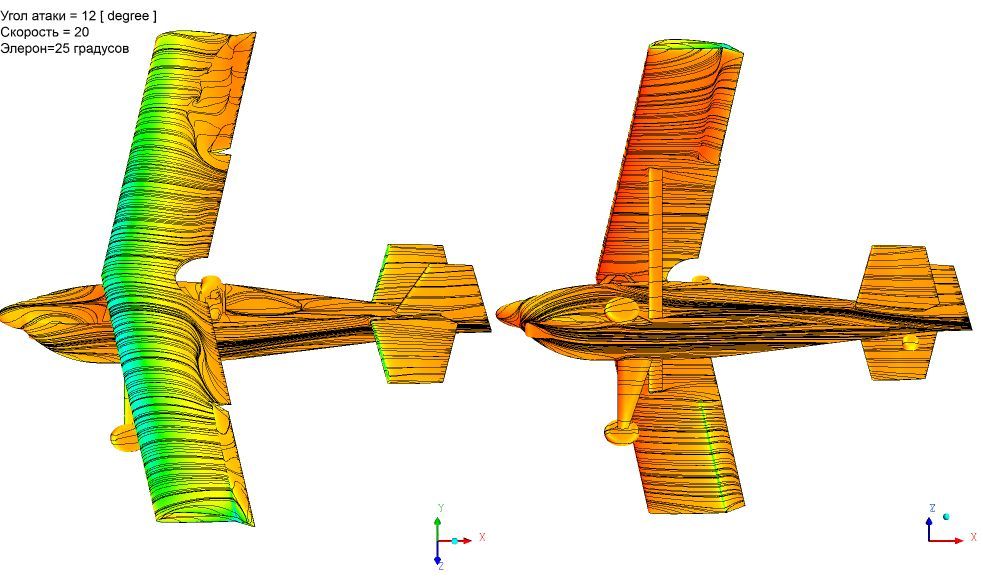

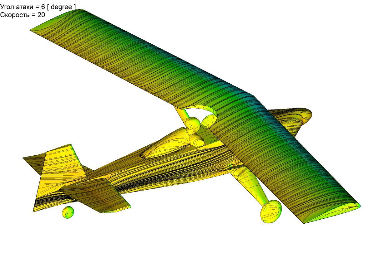

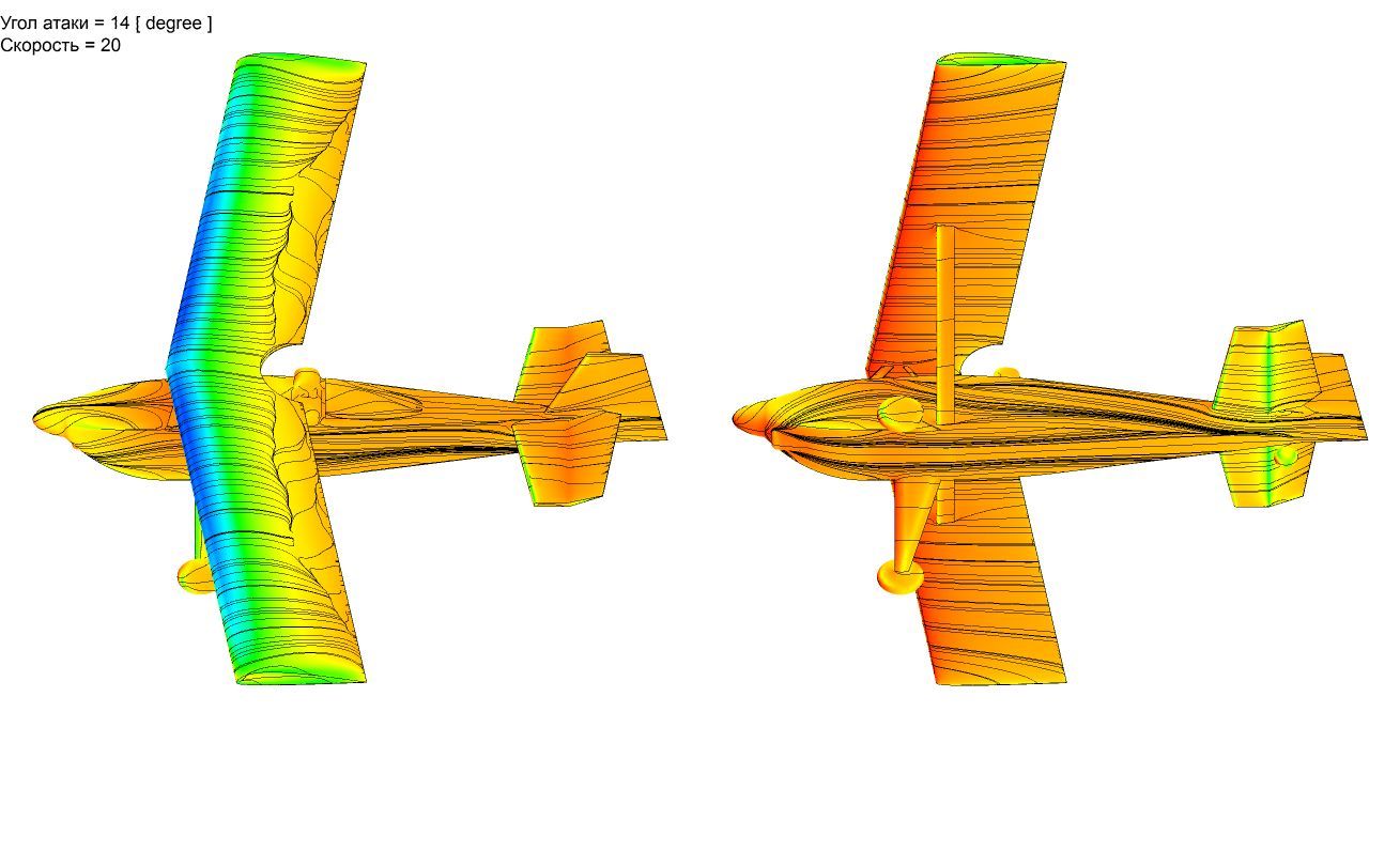

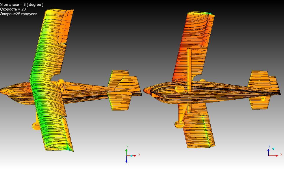

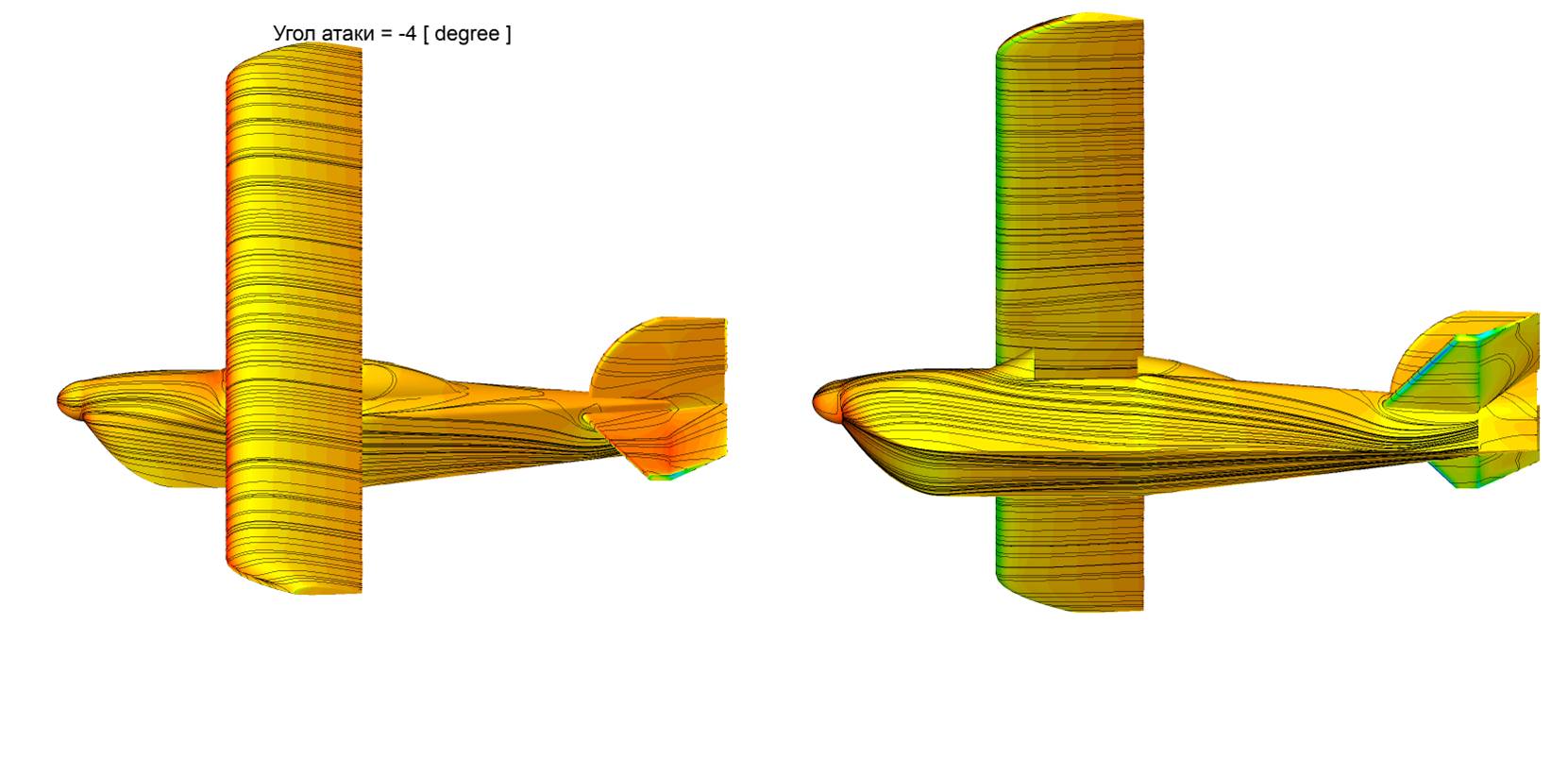

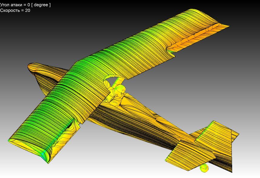

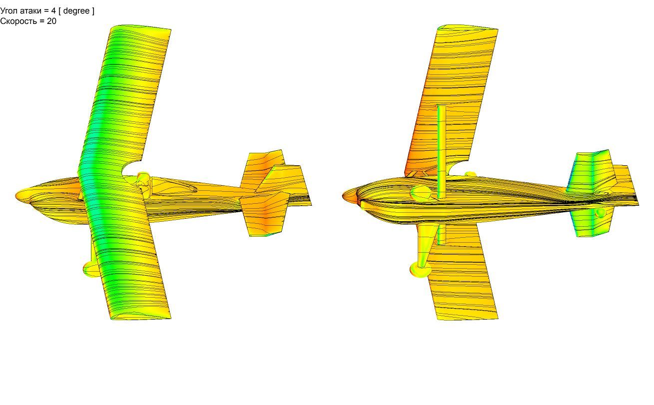

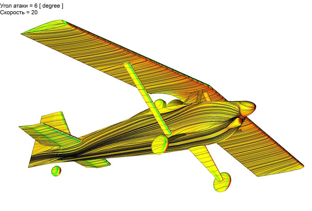

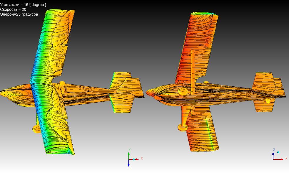

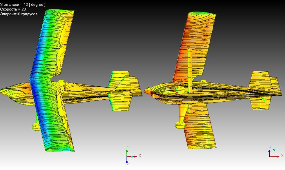

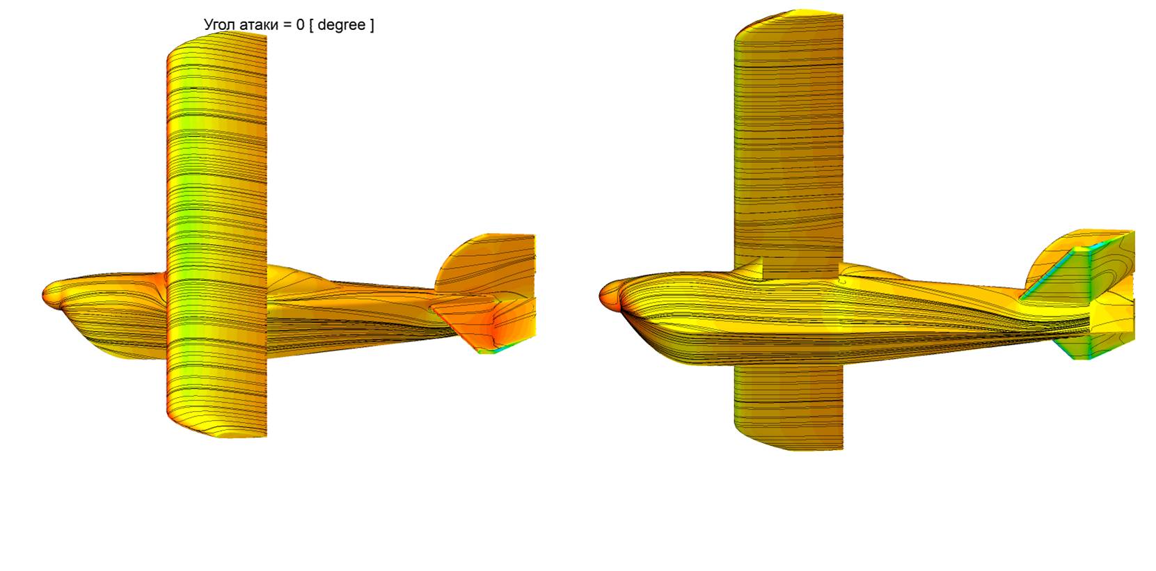

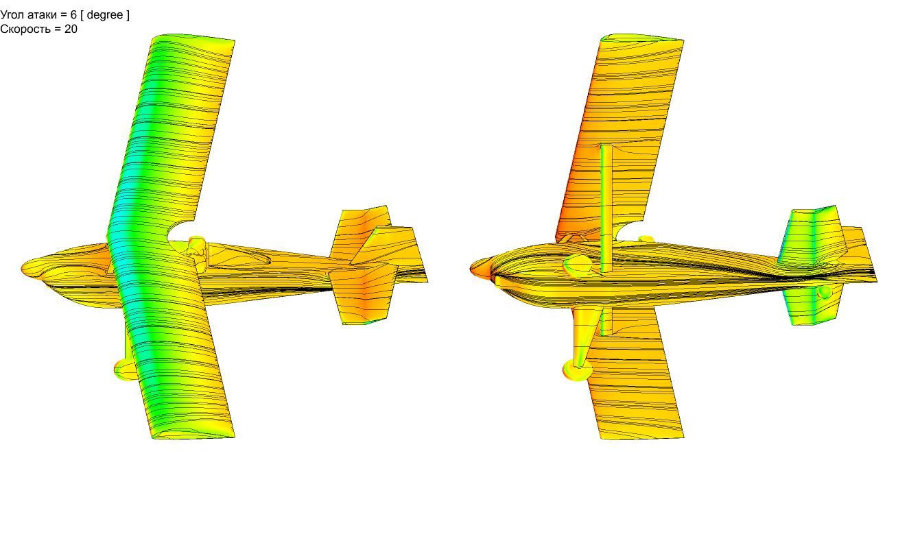

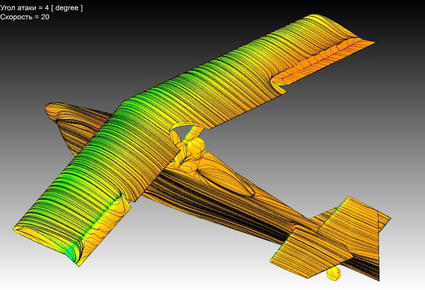

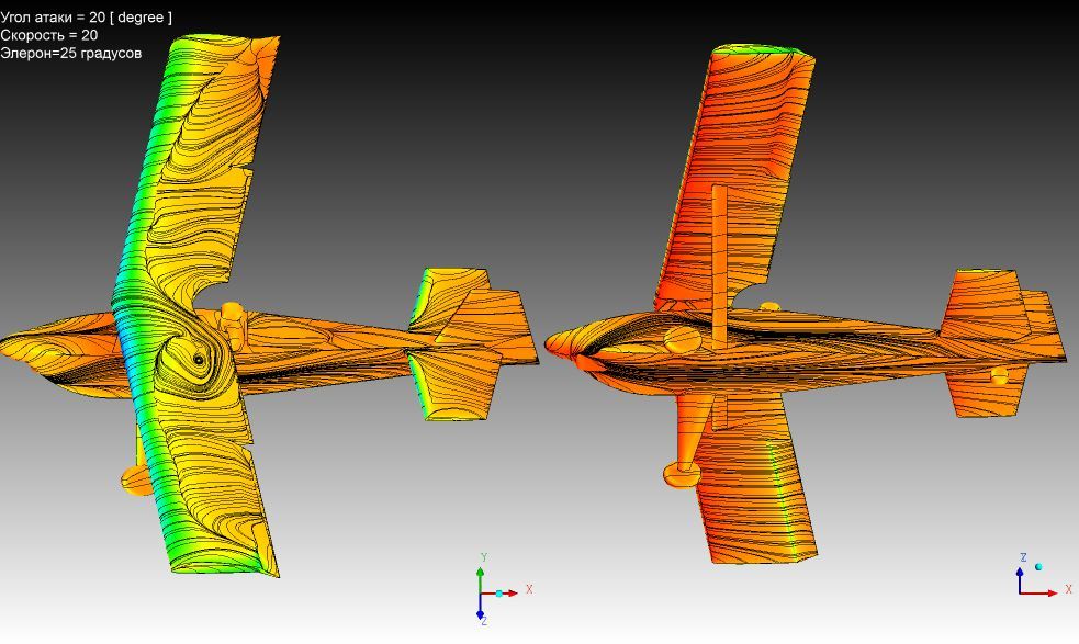

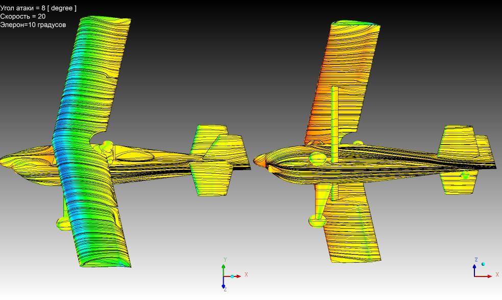

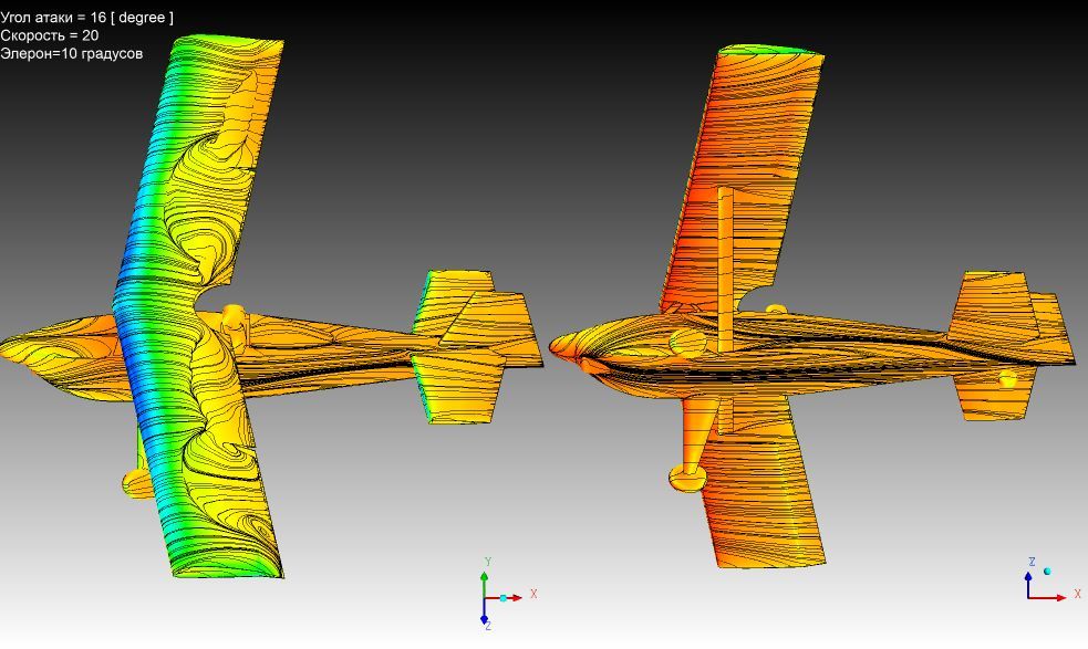

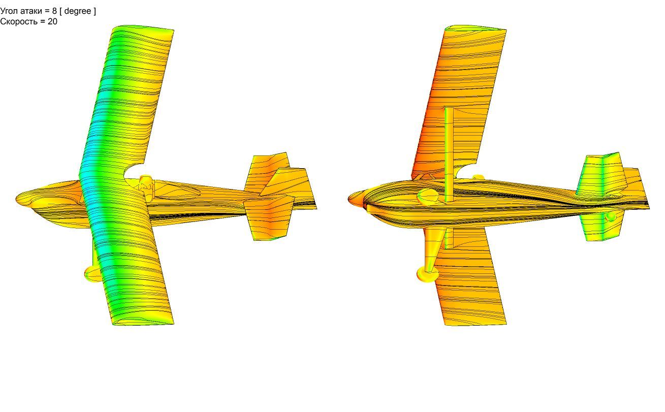

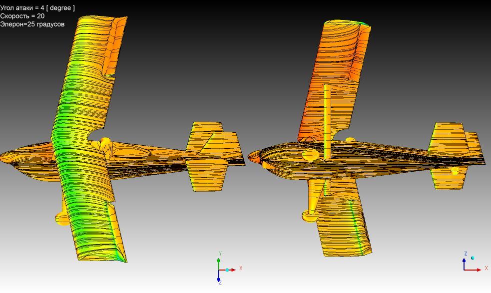

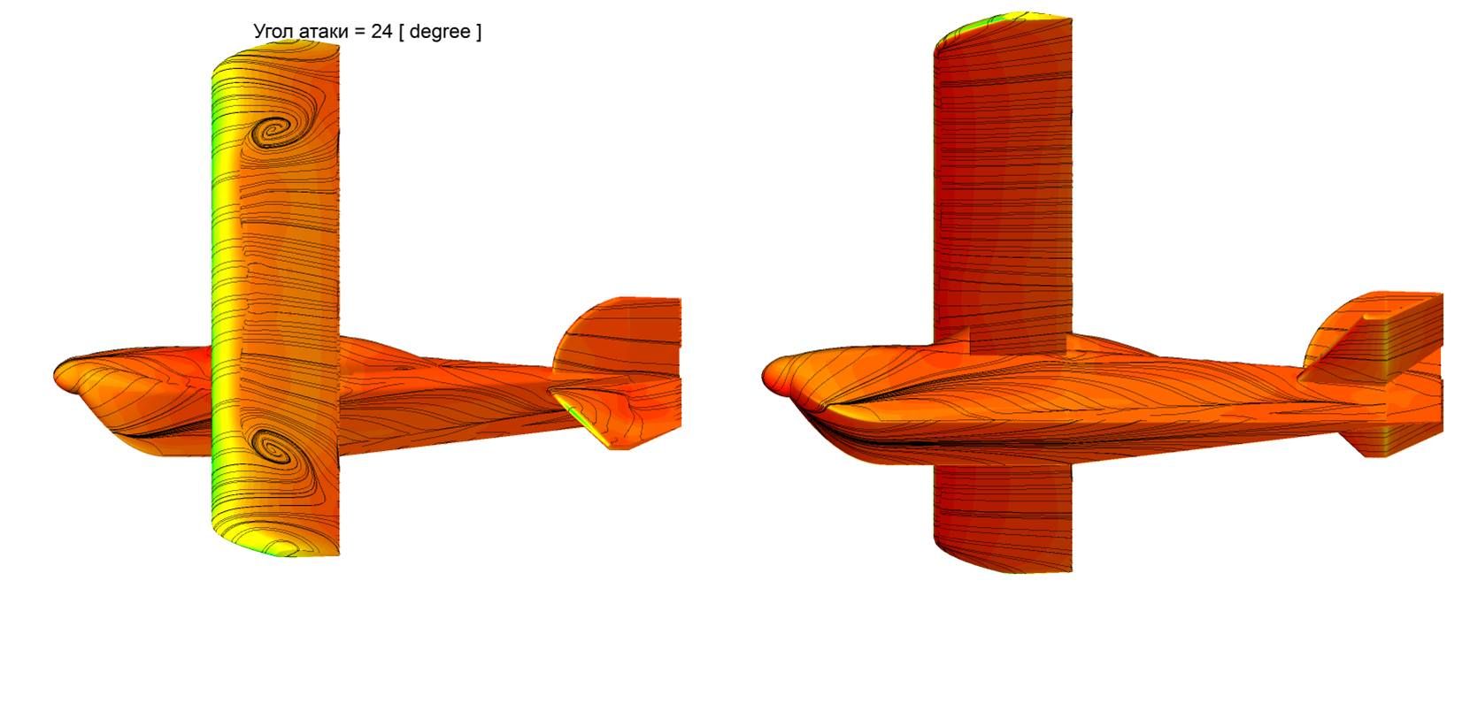

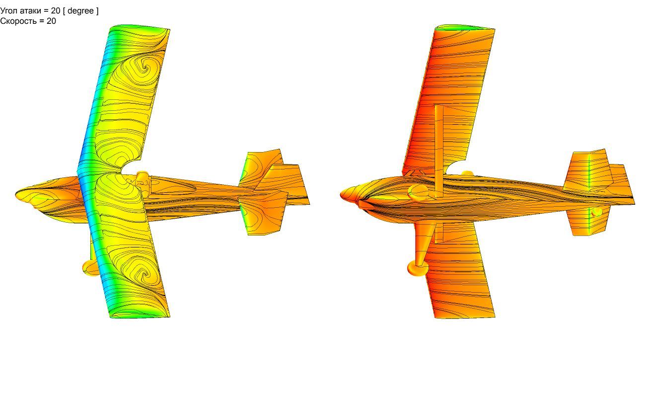

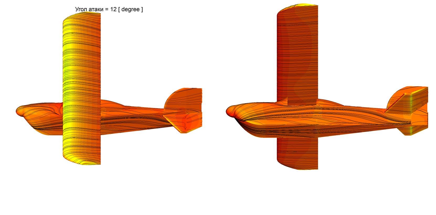

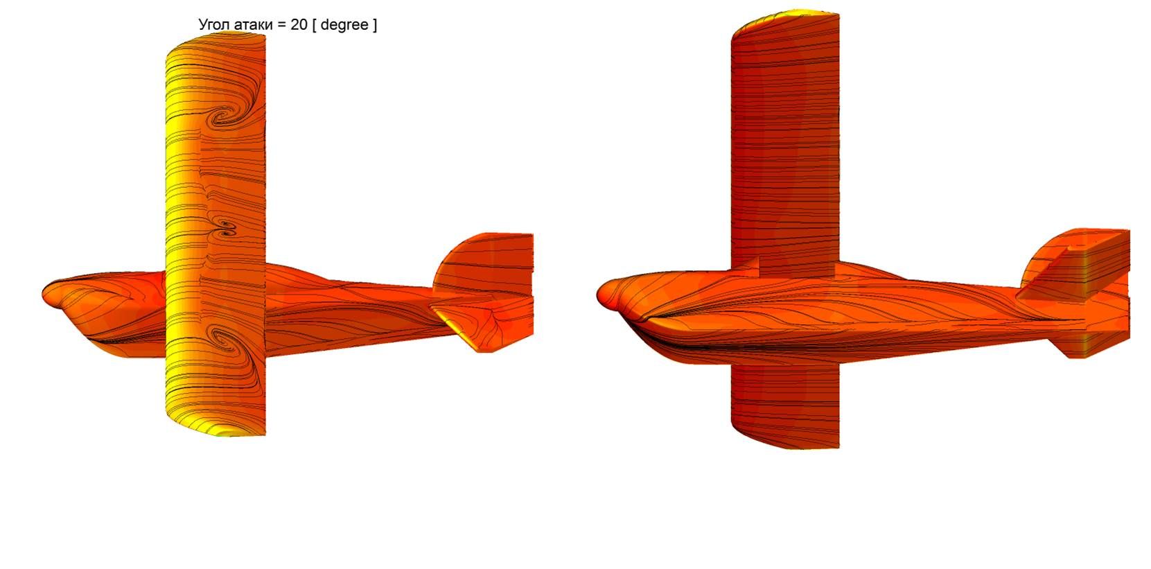

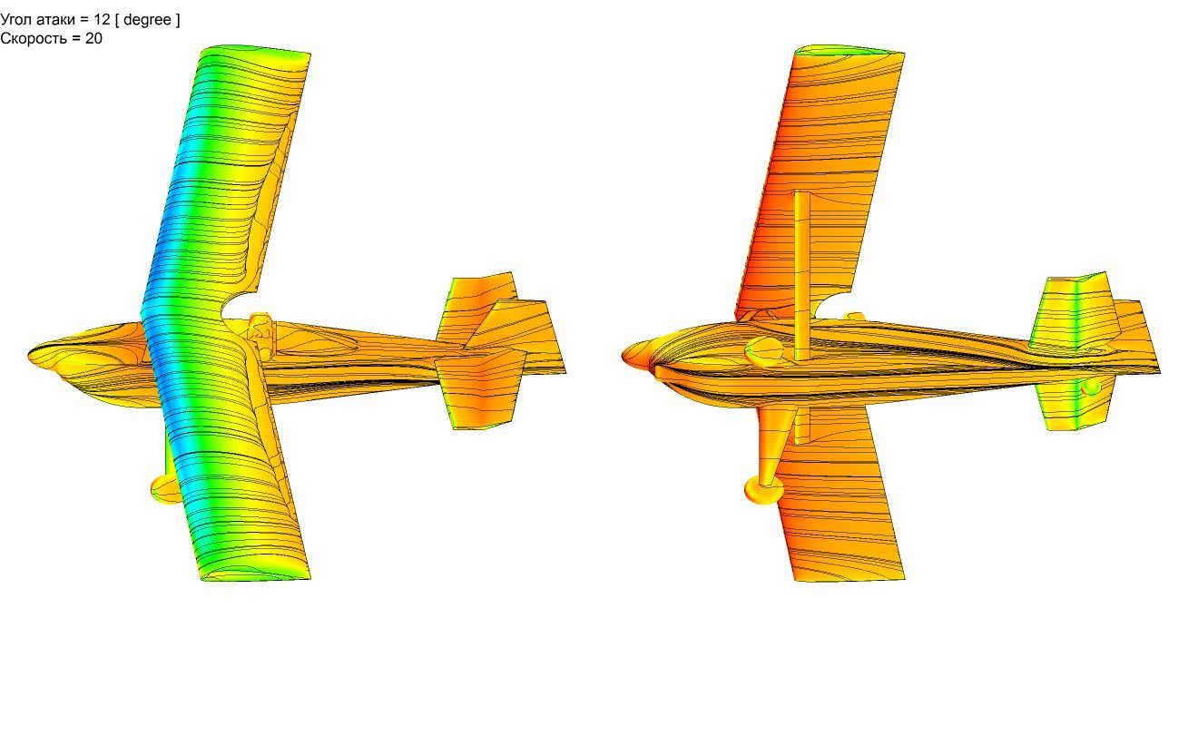

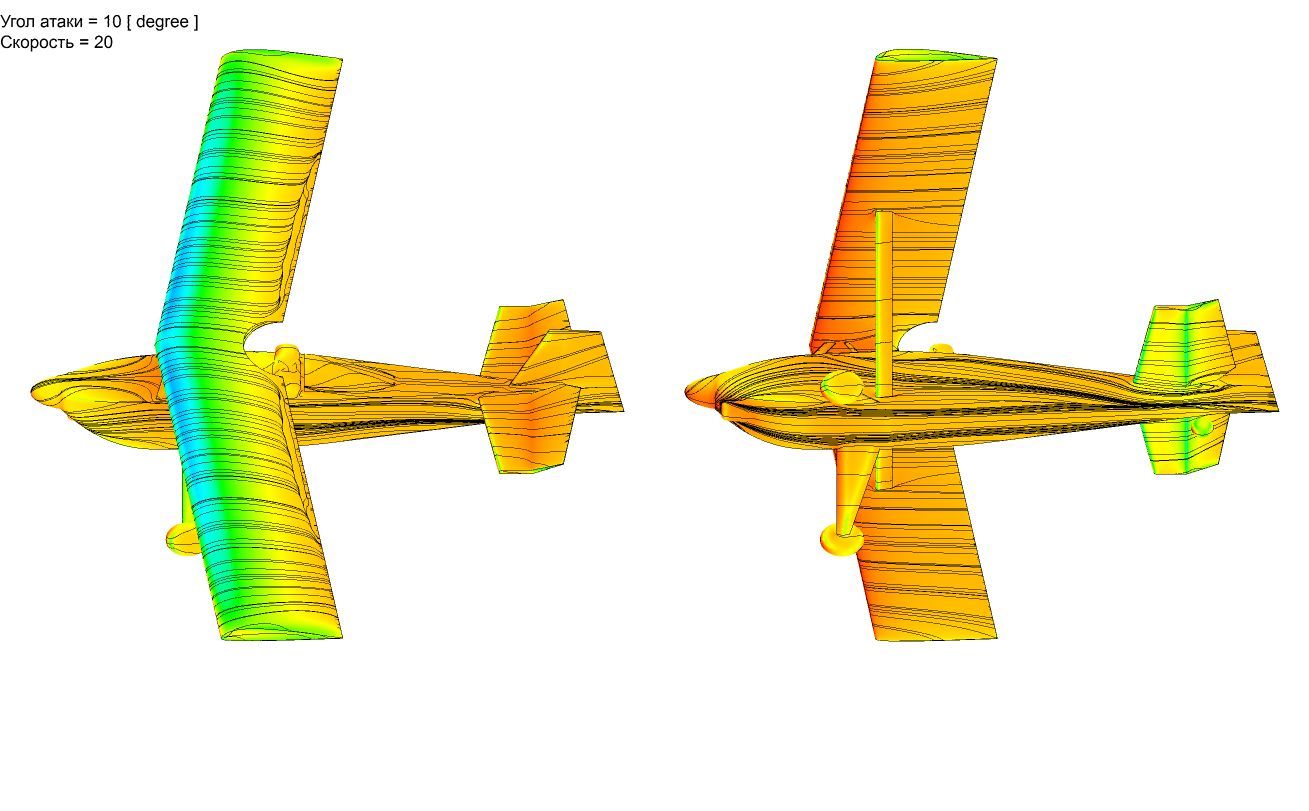

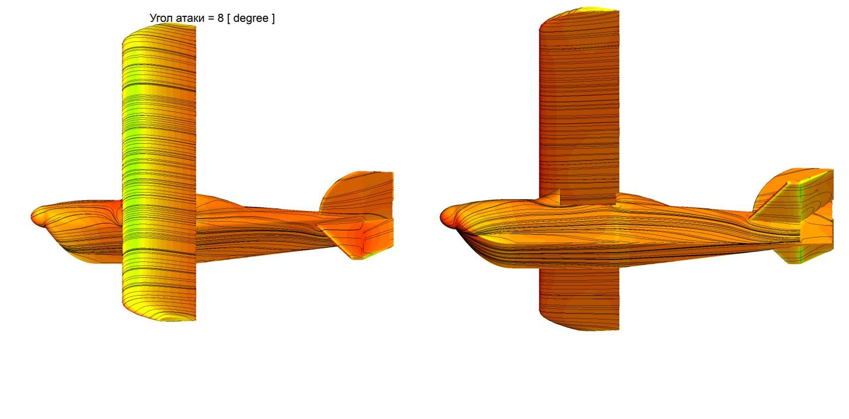

Уже наблюдается над чем надо работать.
В районе выреза крыла нужно утоньшать профиль к центру чтоб ускорить срыв потока именно с этого места,а то  20 градусов а это место в потоке без возмущения.
хотелось бы посмотреть парасоль plotnik-а,для сравнения у него прямое крыло.

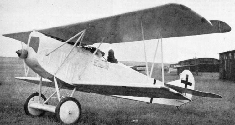

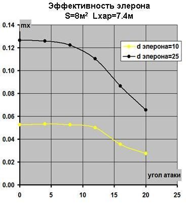

Жду не дождусь результатов по эффективности элеронов на больших углах.Делать ли рог типа Фоккер д-7 или 8?
    43,5 КБ · Просмотры: 180
Рог на элероне, думаю по желанию. На больших самолетах элерон не доводят до конца, т.к. разряжение концевого вихря вызывает локальное увеличение подъемной силы на самом кончике крыла. Для снижения веса кончик элерона выводят из зоны влияния концевого вихря.
Можно этот рог совместить с весовой компенсацией и с запилом. Это имело бы смысл.

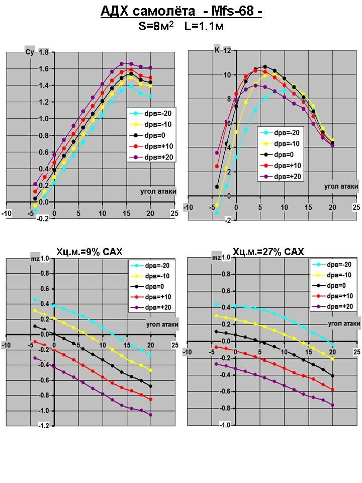

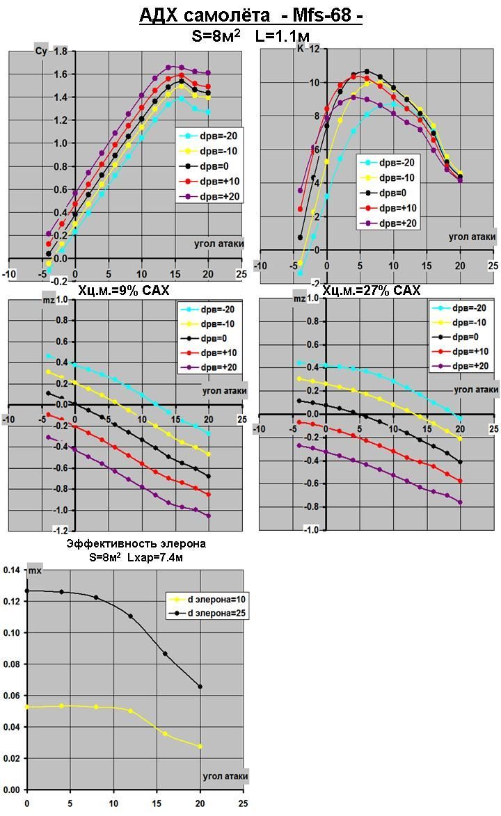

Теперь АДХ. Пока только для продольного канала. Элероны и бок на днях. Элероны вроде нормально работают на больших альфа.
    129,8 КБ · Просмотры: 198
    101,3 КБ · Просмотры: 219

Спасибо,Fa-Fa,что выставил эти изображения.

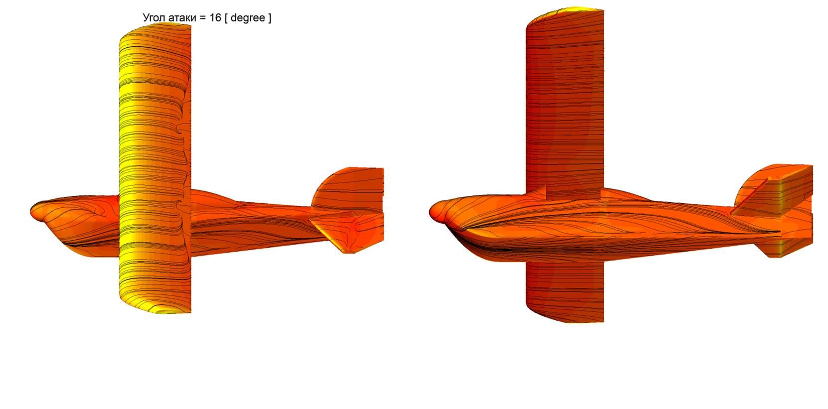

Интересно,на парасоли плотника,на законцовках какая толщина профиля?На стреловидном крыле, как поведут себя такие законцовки,нечто подобное видел на Барбосе,тоже стреловидное крыло?
Интересно наблюдать что профиль с сильно урезанным ,тупо обрубленным хвостиком не убиваем даже на 20-ти градусах и наверно на 25-ти градусах будет в потоке или это отсос из-за выреза крыла?
Это отсос из-за выреза. Вырез похожий есть По-2.
Относительная толщина профиля у Плотника на законцовке такая же как на крыле- постоянная.

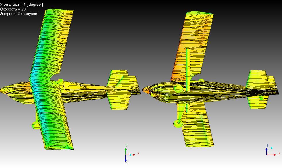

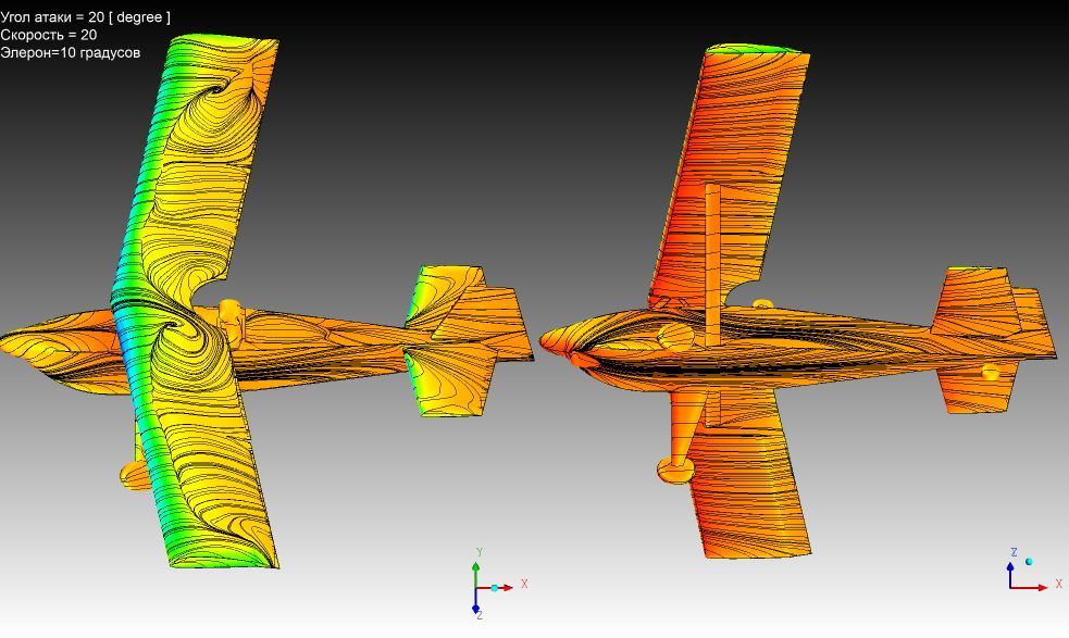

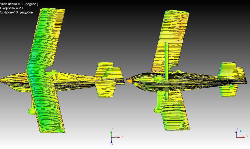

Элероны
0..4..8
    95 КБ · Просмотры: 141
    94,6 КБ · Просмотры: 148
    94,9 КБ · Просмотры: 143
12..16..20
    94,8 КБ · Просмотры: 150
    93,9 КБ · Просмотры: 147
    94,4 КБ · Просмотры: 153
Элерон 25
0..4..8
    94,3 КБ · Просмотры: 136
    91,8 КБ · Просмотры: 133
    91 КБ · Просмотры: 136
12..16..20
    87,8 КБ · Просмотры: 136
    93,1 КБ · Просмотры: 139
    94 КБ · Просмотры: 139
АДХ
    121 КБ · Просмотры: 177

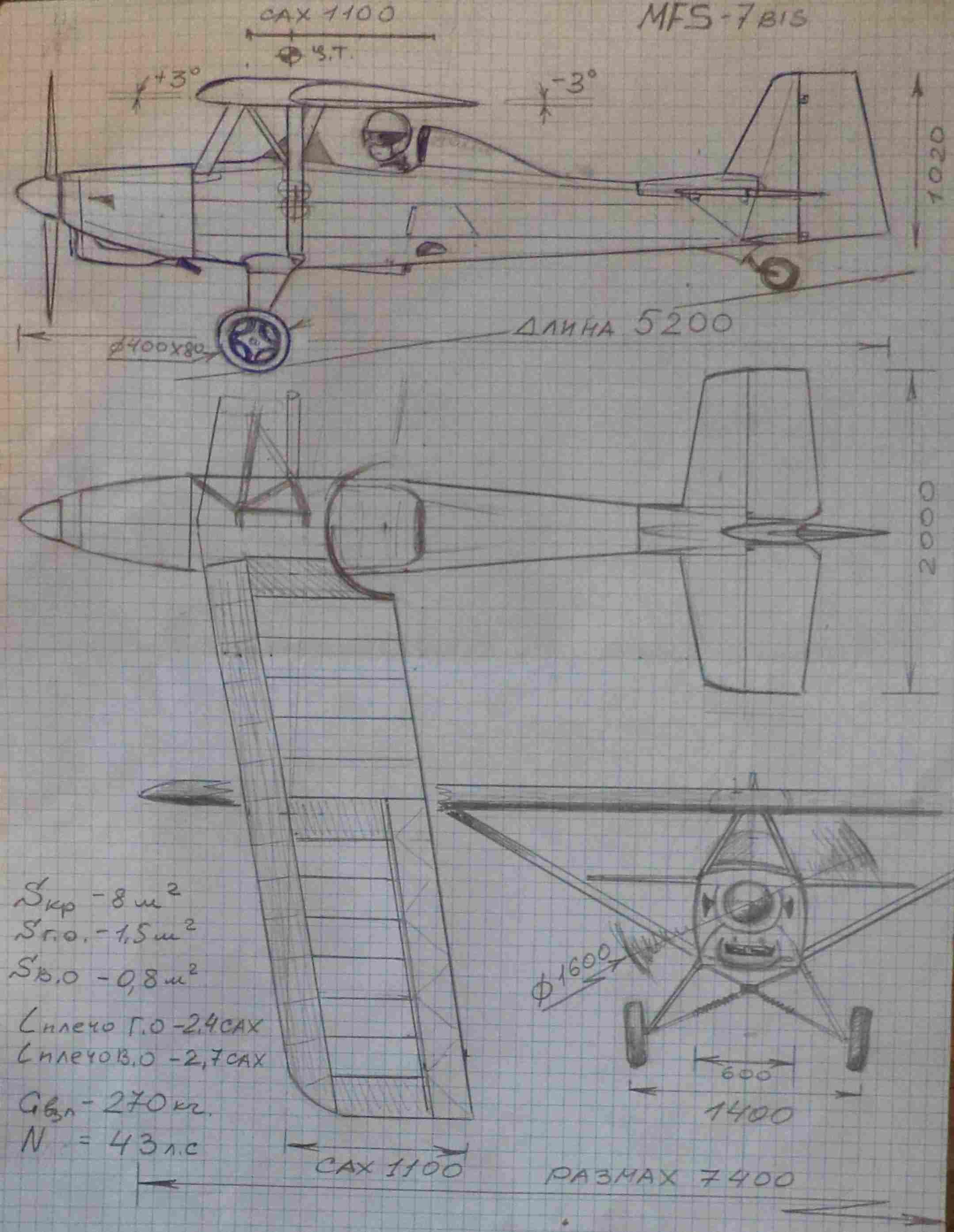

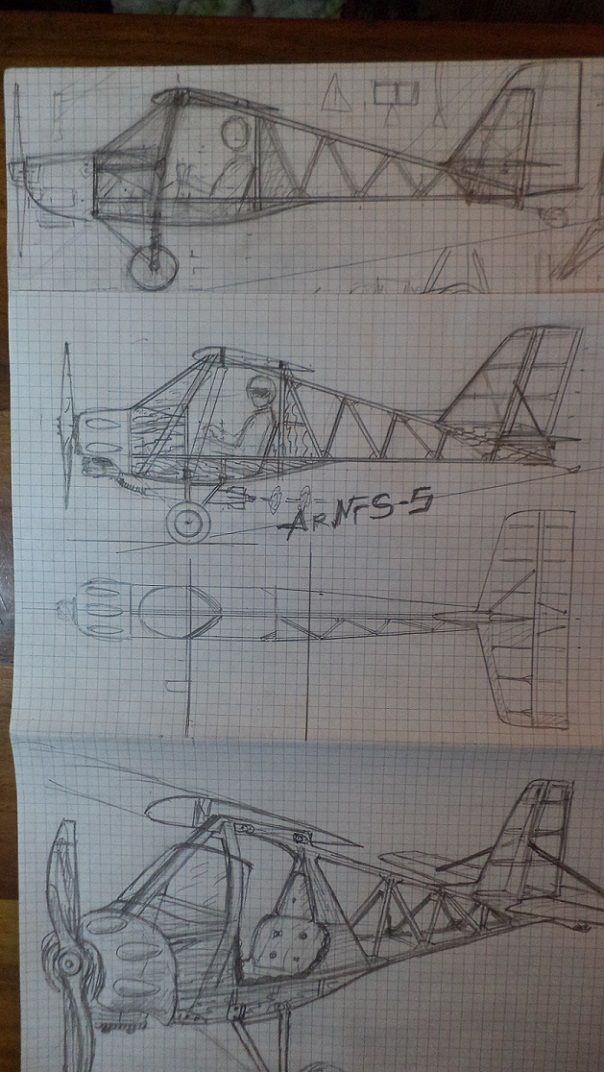

Пока на работе делать нечего,а в гараже холотун -байбай(некогда было заниматься -сдавал заказы),не много порисовал.
          Тема -учебный одноместный ,деревянный парасоль с треугольной формой фюзеляжа.
  Предлагаю обсудить и прокомментировать по делу без словоблудия и всё что с этим связано.
