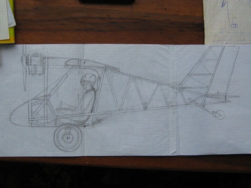

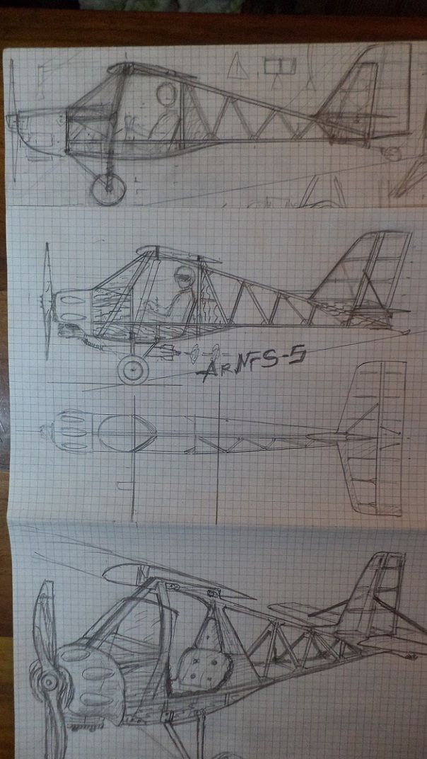

Пока на работе делать нечего,а в гараже холотун -байбай(некогда было заниматься -сдавал заказы),не много порисовал.
          Тема -учебный одноместный ,деревянный парасоль с треугольной формой фюзеляжа.
  Предлагаю обсудить и прокомментировать по делу без словоблудия и всё что с этим связано.
Уверен,что придется потрахаться с деревянной треугольной фермой. Не технологично.
Да,  в  принципе  нормально, особо  сложного  ничего  нет.  Главное  треугольная  ферма  будет  примерно  на  четверть  легче, чем  обычная.  Мы  когда  то  тоже  планировали  много  чего  и  реально  считали  разные  конструкции  и  знаете  какая  была  самая  оптимальная  и  кстати  технологичная  ......круглая  ферма,  да,  да.  По  весу  и  прочности  самый  оптимал  конусная  труба.  Главное  собирается  на  простейшем  стапеле, такой  же  стальной  квадратной  трубе,  насаживаются  шпангоуты  и  приклеиваются  стрингера,  сверху  по  желанию, фанера  или  ткань.  Вообще  монокок    с  работающей  обшивкой  всего  легче.  Видел  как  то  как  в  промежутки  между  стрингерами  закладывали  вставки   из  пенопласта и  зашивали  стеклотканью, после  обработки  половинки  разнимались  и  пенопласт  убирался  и  промывался  бензином, получалось  очень  просто  и  красиво.  Далее  все  склеивалось  и  все.
Треугольник  наверно  правильнее  перевернуть  острым  углом  вниз,  так  будет  на  мой взгляд  более    технологичнее.  К  примеру  форма  тела  пилота  тоже  сводится  к  треугольнику,  с  верху  вниз., можно  на  ширину  стороны  верхнего  катета  увеличить  размах  крыла,  к  нижней  трубе  легче  сводить  шасси  в  одних  и  тех  же  точках.,  опора  задняя  опять  же  на  одной  трубе  ну, и  так  далее.
Это решение более подходит для дюр труб,я так вижу,чем для дерева.Если из дерева то в итоге получится как на ПМК-3 или самолёт Фролова,потому что в дерев.конструкции нужно предусмотретьи пол и сидушку или мощную нижнюю перекладину либо коробчатую балку,что предложил erisky,а это не проще и легче,для для треугольника вершиной вниз.

Более технологичнее"будет ТАК!
Может быть для дюр конструкци,а не дер .конструкции.Для партизана,совсем не выгодная,в плане собрать и разобрать,по ряду задач это вообще не та тема конструкции.Единственный плюс высокая транспортабельность фюзеляжа и балки,но это не то.
Думал и об этом.
Моя мысль такова-при построении каркаса ,где шпангоуты стоят перпендикулярно нижним лонжеронам,а верхний под углом,то при приклейке касынок тов контакт вступает только угол стйки шпангоута,от сюда вытекает подрезка по месту этого угла ,чтоб косынка легла плашмя на эту стойку.В моём случае ,шпангоут  ставлю перпендикулярно верхнему лонжерону,косынка ложится всей плоскостью на шпангоут,нижняя широкая сторона шпангоута (имея угол)сразу обрабатывается на фугане.А 6 раскосов,при умении подгоняются достаточно быстро,несмотря на четыре разных угла 🙂
Второй вариант фюзеляжа.
И чтоб снять изгиб чрезмерное растяжение при наземной эксплуатации,делается ванночка,где логично вписывается и сиденье,органы управление и все узлы ...да и более комфортно сидеть в кабине ,чем на жердечке.

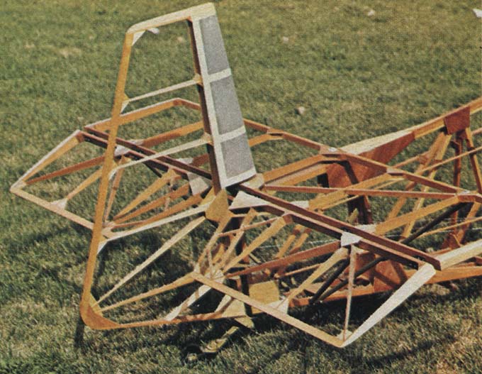

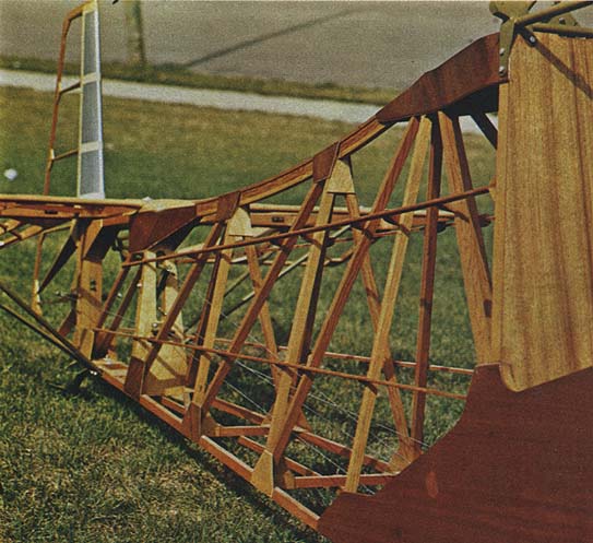

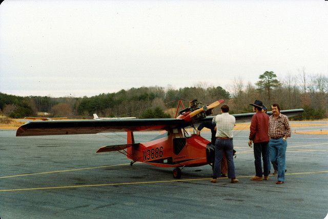

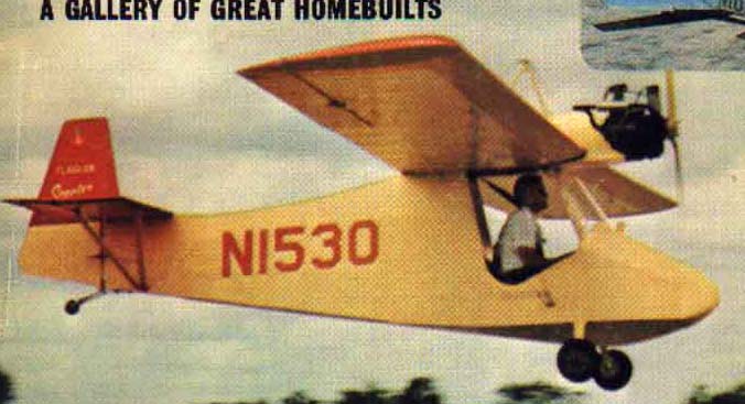

Может пригодится.  Гулите Flaglor Scooter
    39,9 КБ · Просмотры: 154
    56,2 КБ · Просмотры: 152
    74,1 КБ · Просмотры: 167

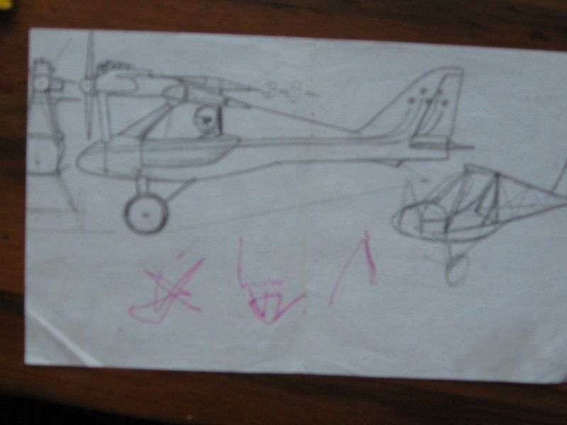

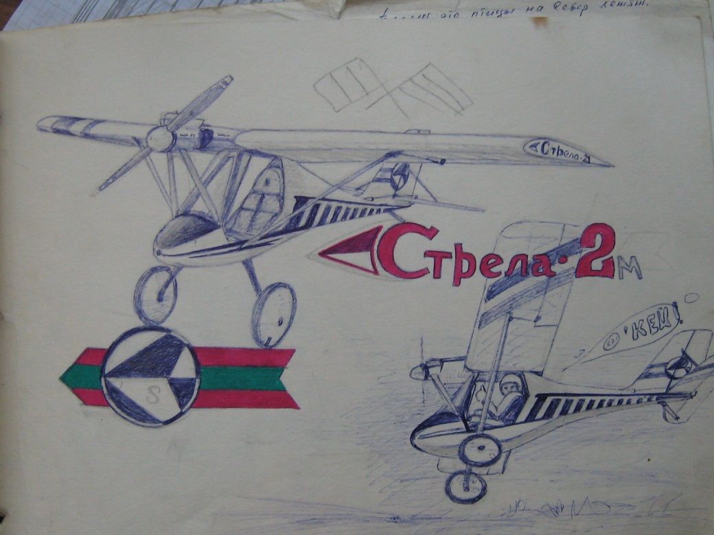

1983,спасибо большое за фотки,такая схема меня напомнила 80-ые,такая же схема и ПМК-3,но треугольник как я и хотел.Такого типа проектировал  89-ом году,правда фотки не важные.

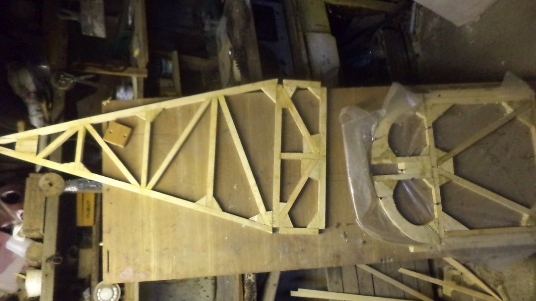

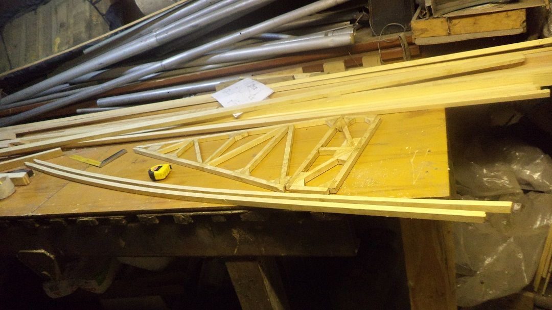

После долгих за и против,остановился на треугольнике.
     Прямое крыло
     Не плоская балка
     Проще чем Жёлтый,mfs-7

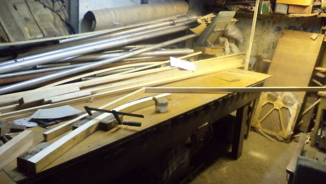

Итак,стройка началась...
       mfs-5
Напилены и отрейсмусованы планки на весь фюзеляж и оперение.
Доска не очень.отсюда и более толстые лонжероны и частое расположение раскосов.
Переклеил все гнутые планки -низ фюзеляжа и стойки второго шпангоута,а так же сдвоенный верхний лонжерон и передняя стойка.
Собрал первый и третий шпангоут.
стройка будет идти медленно,даже не убираю завалы в гараже,чтоб флюиды не улетучились ... 🙂
