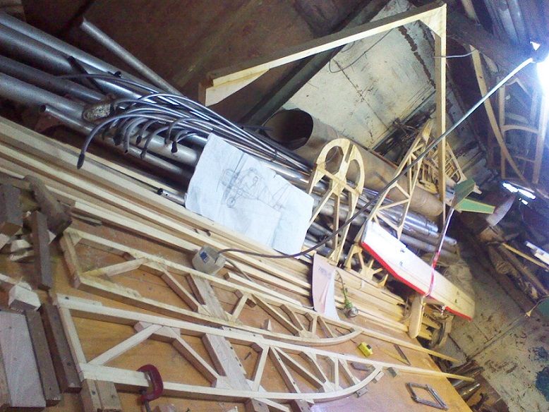

приклеил бобышки  на верхнем лонжероне фюзеляжа - по углу и в районе первого шпангоута.

слегка помоделировал,чтоб проще было понять свои дальнейшие действия по сборке и узлам.

Ничего  так  выходит. Главное  почаще  мерить  все  размеры  ,  дерево  имеет  очень  неприятное  свойство  -  гигроскопичность  и  от  этого  ведет  детали.  Стройте  только  из  очень  хорошо  просушенной  древесины  и  смолами  ,  они  меньше  тянут  нежели  эмалит  и  другие  НЦ  клеи.  Я  применяю  ТИТИБОНД,  но  и  то  клеил  в  ваймах  до  полной  зашивки  планера.
Спасибо,Виктор,за реакцию.
Клею на ЭД-20.Доска у меня сушилась где то месяц,потом в заготовках полтора месяца и в планках примотанная около двух месяцев.Перед склейкой зачищаю наждачкой.Часть планок имеют больше года сушки  у меня.На базе сушилась около 6-7 месяцев и до этого на Украине около полгода после сушилки.Бобышки не силовые -липа,силовые под часто разъёмные места дуб-ясень и под мотораму и шасси тоже дуб-ясень ,чтоб не проминалась под болтами,из паркетных дощечек на пва д-3,переклей на сдвиг и всё это обошьётся фанерой 1,2 мм с двух сторон.
    лонжероны
верхние - сдвоенные 24х18=24мм х 36мм,в конце заужены до 15 х 36.
нижние 24 х 18,в конце 24 х 15.
   шпангоут №1-планки 20 х 20,диаганали 20 х 18.
   шпангоут №2-переклей,сечение 45 х 22,внизу 45 х 18.будут планки сеч.18 х18 ,20 х18 и 45 х 18.
   шпангоут №3-20 х 18.
остальные шпангоуты, распорки и раскосы 18 х18.

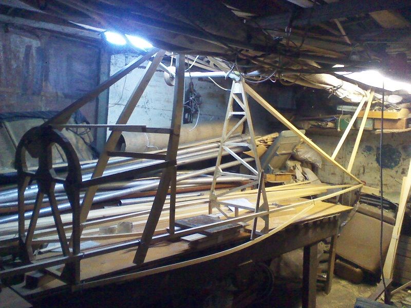

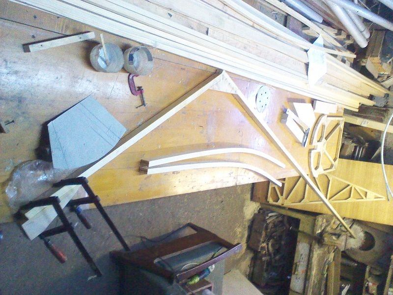

Сделал нижние боковины ,оба весят 4кг.
Первый и третий шпангоуты по 1кг.
На очереди шпангоут сиденья....

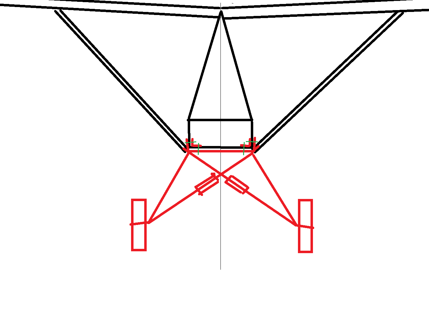

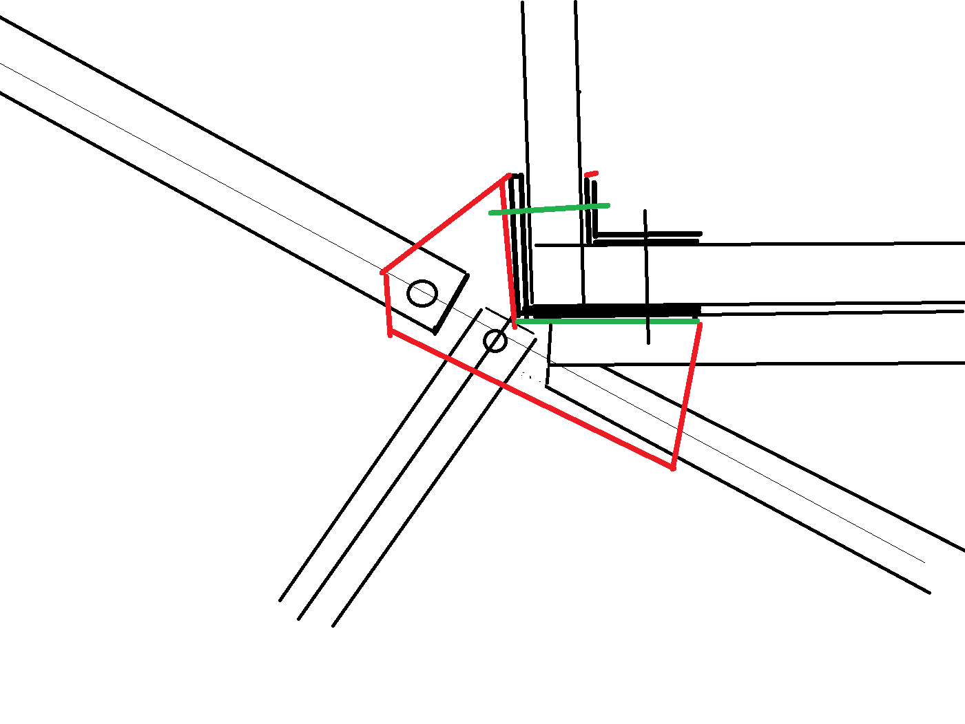

Возникла мысль-не делать шпангоут,на котором должны монтироваться узлы подкосов крыла и шасси,а сосредоточить  эти узлы на пирамиде шасси ,так как эти узлы находятся в одной плоскости .Фюзеляж устанавливается (образно говоря)на эту пирамиду.Шасси по типу Пайпера ,только подкосы шасси идут вперёд к мотораме.
Что скажете,как думаете?
Схематично примерно так.
К чему такая идея?Чтоб узлы установить после сборки обшивки фанерой и тем самым не протыкать фанеру в местах узлов и не привязывать себя сейчас к железкам,ведь потом их устанавливать тяжко будет....
    8,8 КБ · Просмотры: 132
никто не скажет?не критикует?

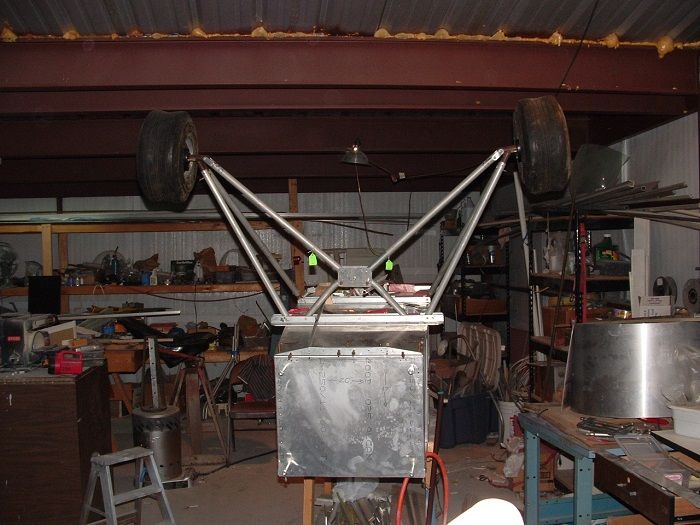

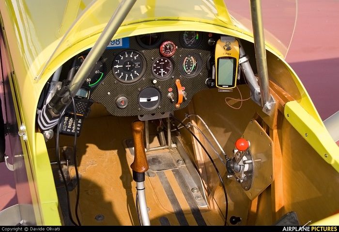

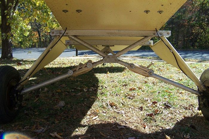

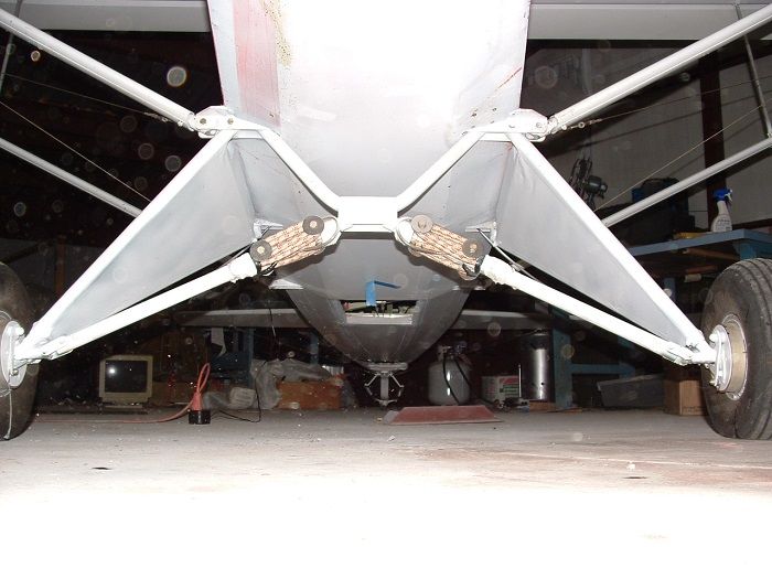

  Я вот что не понял , какие элементы фюзеляжа воспринимают вертикальную составляющую усилия от подкосов и от шасси ? Тот самый шпангоут фюзеляжа в плоскости ( вертикальной ) подкосов и шасси это самое и выполняет. А вот как монтажный узел, подготавливаемый к сборке отдельно от фюзеляжа, это приемлемо, я так думаю.
ну и нормально Дюралевый Техас Парасоль и деревянный FP404
    68,4 КБ · Просмотры: 173
    57,1 КБ · Просмотры: 115
    109 КБ · Просмотры: 125
Внутри FP404 уголок
    74,1 КБ · Просмотры: 150
На фото Ответ #518 - Сегодня :: 04:06:38 хорошо видны стойки крыла , рёбра на бортах фюзеляжа;  уголок на полу фюзеляжа не попал в кадр (Внутри FP404 уголок) . Вместе все эти элементы образуют шпангоут , воспринимающий вертикальную составляющую сил от шасси (при посадке) и от крыла (в полёте).
Вот-вот ,нечто подобное и имел ввиду,только узел не на перекладине-уголках(даже как то смело,работает на изгиб.Грубо но просто).Я думал вот так ,как на эскизе набросал.
    8,9 КБ · Просмотры: 126
Извиняюсь за рисование на пайньте,как то не случалось порисовать в этой проге,всё от руки да от руки. :🙂

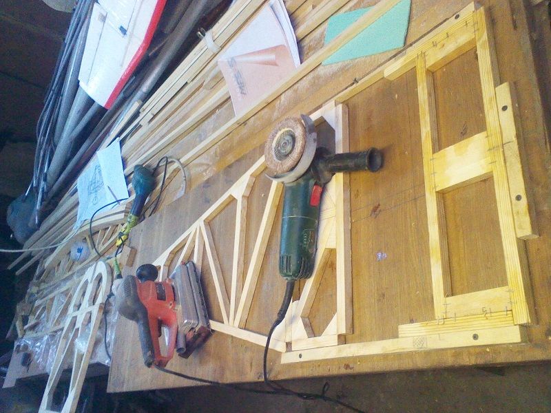

склеил шпангоут к чему приклеится и сиденье.Болгаркой снимаю скопления баксидки и всё это шлифую вибрационкой.Косынки приклею после предварительной сборки.
Казус-есть миллиметровка,но её жалко на косынки и некоторых стенках прибивать ,строительную как то не то  🙂ничего поборюсь  сам с собой немножко-решу :STUPID ;D
