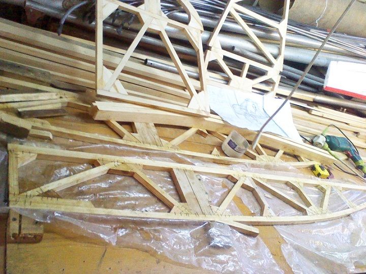

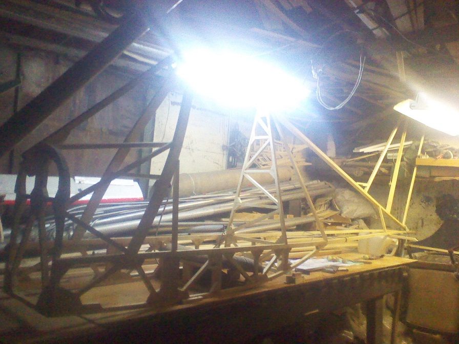

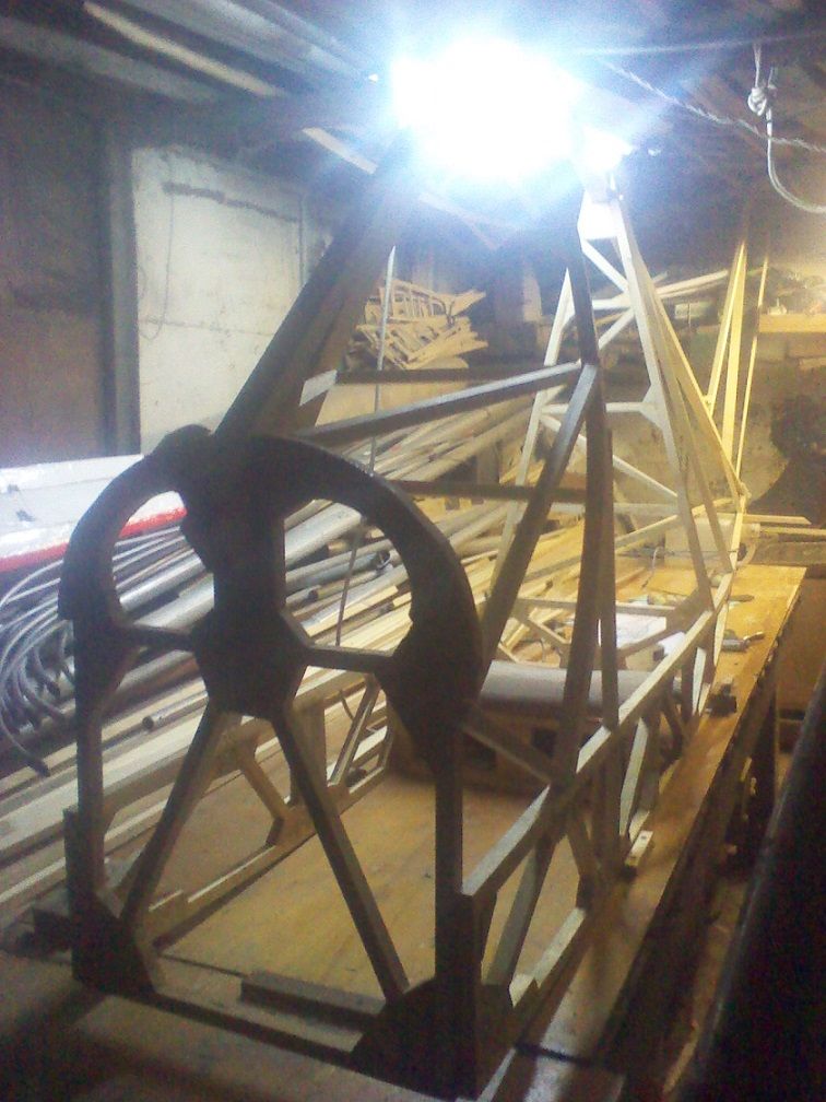

Я понял так : шпангоут, лежащий на стапеле (см. Ответ #521 - Сегодня :: 16:44:45) это тот же самый шпангоут,  к которому крепится шасси ( см.  Ответ #514 - 05.08.15 :: 01:03:16). И ещё : на фото в посте №521 шпангоут собран не до конца -- отсутствуют вертикальные элементы в нижней части шпангоута -- так или не так ??? Если я понял правильно . то по моему прямоугольная рама (ниже треугольника) должна быть снабжена узловыми треугольными косынками из фанеры, или (лучше) треугольными бобышками (как в верхней части).
нет.

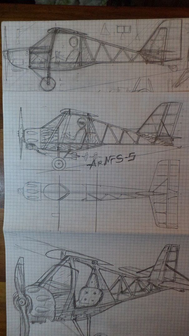

то что вы видите -справа  шпангоут на котором будет сидушка и управление,треугольный будет за спиной пилота,слева на фото шпанг. моторамы и передний узел шасси,основной думаю делать как на рисунке выше и на этом рисунке ,
    111,3 КБ · Просмотры: 173

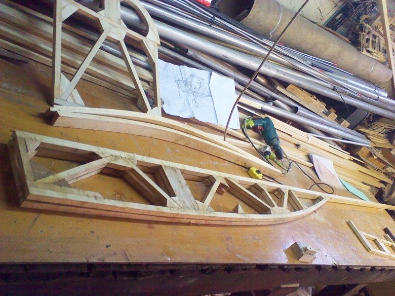

немного фоток-
В кондукторе
Проверка на иднтичность-нормуль
    95,4 КБ · Просмотры: 171
    108,1 КБ · Просмотры: 177
подсобрал,мешают лампы,пока такие снимки.
    89,7 КБ · Просмотры: 178
    111,6 КБ · Просмотры: 145

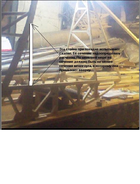

К сообщению Ответ #525 - Сегодня :: 01:22:32 Сам шпангоут , на котором лежит передний лонжерон плана, при посадке испытывает сжатие с изгибомпри полёте растяжение с изгибом. Его надо проверить на прочность при эксплуатационной перегрузке ( разрушающая д. б. в 1,5 раза больше)
    39,5 КБ · Просмотры: 163

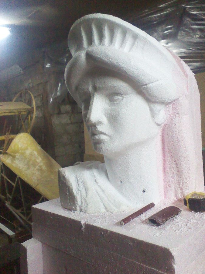

Всем привет.
Чтоб не заводить новую ветку,вопрос не в тему.
    Мне надо обклеить эту статую,она будет в полный рост 2500 мм, стеклом или есть другие скоростные технологии?Матрицы не будет,обклеить нужно этот пенопластовый болван.Что посоветуете? можно ткнуть носом в нужную тему.
Гулил,но толку мало ,скорее не там рыл,просто стеклом каждую извилину обжимать на пенопласте геморно, капоты просще  получаются. 🙂
  это набросок головы,дальше тело и что прилагается к телу.

Ребята,что никто не подскажет ,что можно сделать ,какие есть технологии,может даже и не стеклом ,а чем то другим?может мысль шальная у кого?Всё рассмотрю.....

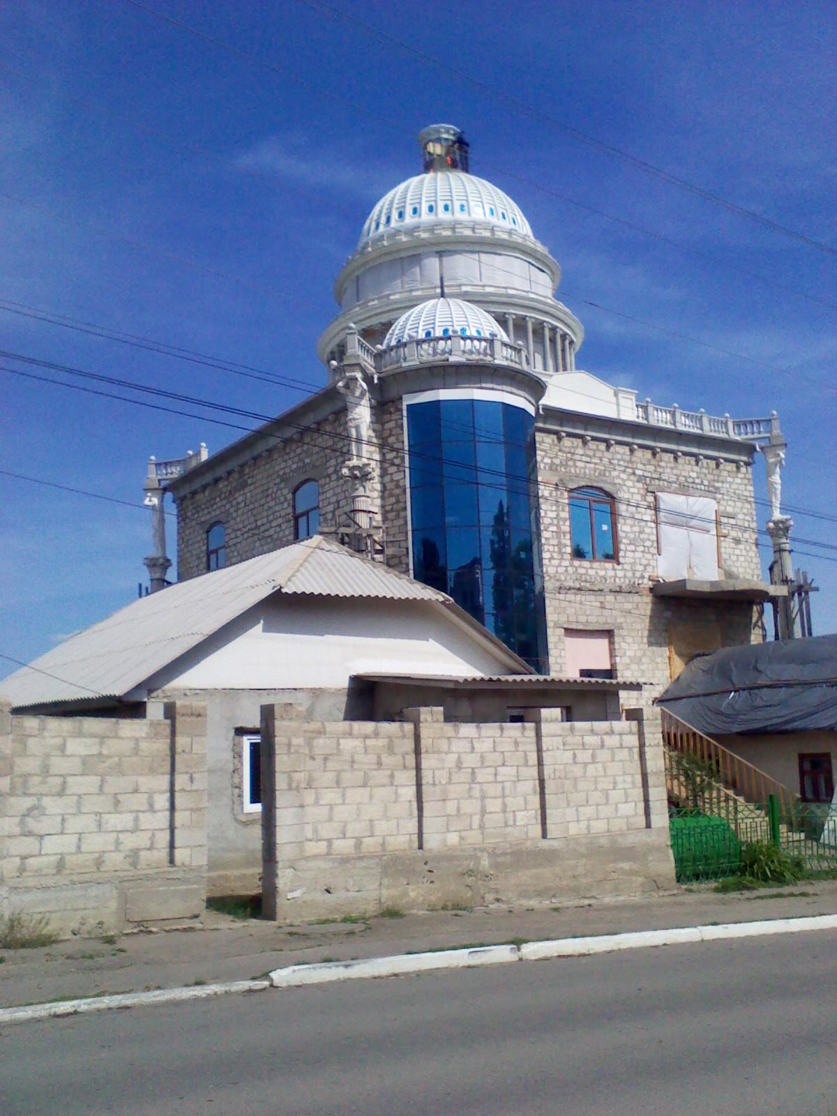

Задача---выдержать температуру до 45гр,Ветер 20 м/с,мороз 35 гр,а также вес не более 50...60 кг и срок хотя бы лет 10 и сделать в гараже ,очень не наглые требования 😉 😀    и очень нужно (СРОЧНО).
белый дом со статуей свободы?!
Именно, и я веду эту стройку и делаю эту статую свободы,рядом с самолётом,ведь денег дают 🙂,но из за этой статуи не могу строить самоль,всё время отнимает,зарраза. 😡вот и думки думаю....нужно сделать,покрасить и установить до 25 декабря :-? :-/ 😡
можно всё это покрыть шпаклевкой (по пенопласту  )и тонким стеклохолстом(полосками) или мягкой стеклосеткой , типа папьемаше, а потом  "вывести" акриловыми шпаклевками.
Да, только не использовать составы разъедающие пенопласт. Зашкурить, загрунтовать и выкрасить сверху алкидной, акриловой, полиуретановой, эпоксидной или любой атмосфероморозостойкой краской. Покрыть жидким пластиком, как вариант, по шпаклевке естественно. Хотя оклеить стеклом на эпоксидке, самый прочный долговечный способ. Потом покрасить.
Я бы попробовал смолой, эпоксидкой или полиэфиркой с наполнителем (но чтобы текла немного) "покрасить " несколько слоёв. Может даже и вращать медленно , как на вертеле, пока не отвердеет.
Клей плиточный тонкий (без комочков и песка) или шпаклевка фасадная тонкая , разбавить пожиже и с пульвера задуть в нужное количество слоев.  Все.
Спасибо ребята!,всёже ближе баксидка со стеклотканью или рогожей,мысль такова----углы и складки ткани прижать скобами (степлером).Просто фассадной шпатлёвкой,возможно не пройдёт,т.к. придётся тянуть сетку ,как сделано на всех карнизах этой башни.
ВОПРОС ,чем покрыть ,какой краской,хоть и расстояние от зрителя до статуи более 50---ти метров?
Думал и про напыление и про фасадную шпатлёвку ,но ... всё одно ---нужна сетка...
Что ещё ,какие мысли-идеи....?
Какую КРАСКУ,использовать по совместительству с  баксидкой на расширение-сжатие????
Бакса -эд-20 -пойдёт,для такой цели???(из дешёвых вариантов) ?
          ну уж простите за наглость 🙂 😉
                      боюсь развалиться на второй год,нужно армирование и не хилое  на кручение от ветра и на расширение и сжатие от  температуры и осадков...
