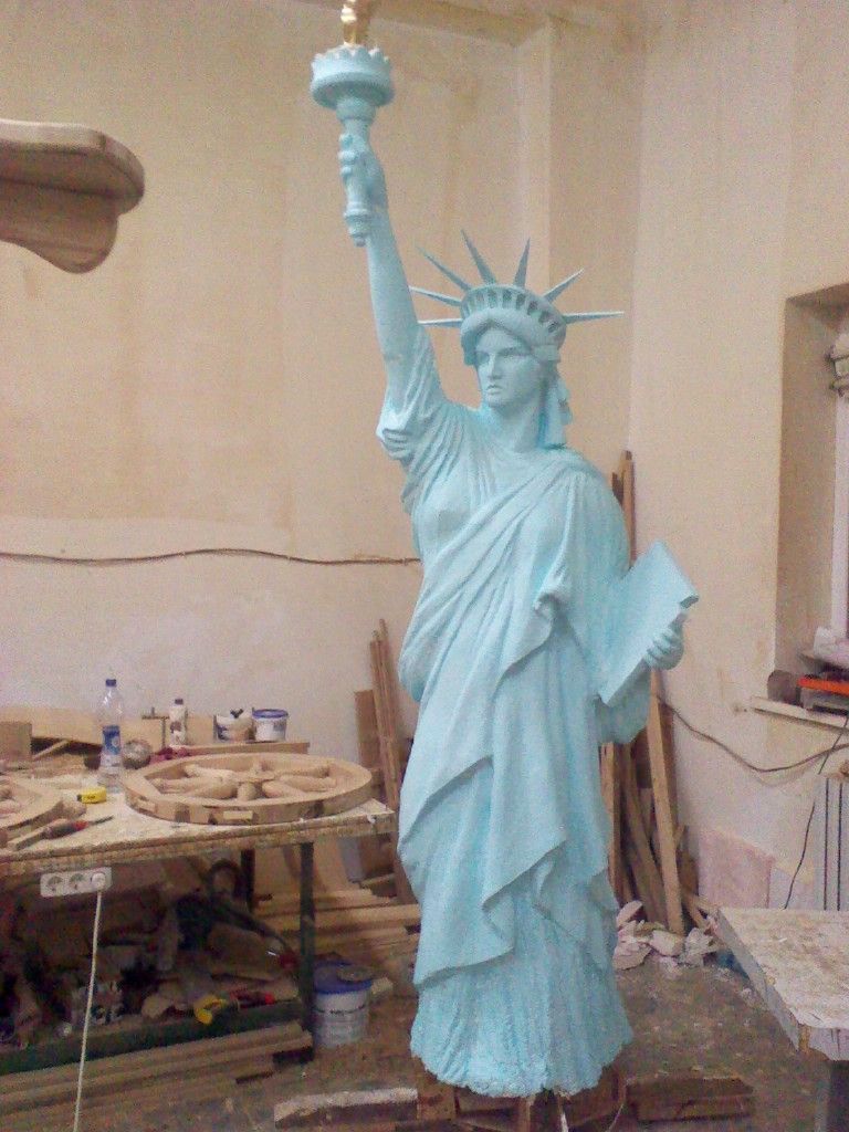

Сетка и фасадная штукатурка в строит. магазинах продаётся, только штукатурку НЕ НУЖНО РАЗВОДИТЬ! перемешать и усё. Ищите штукатурку для армирования пенопласта, колёр и в неё добавить можно.
Клей плиточный тонкий (без комочков и песка) или шпаклевка фасадная тонкая , разбавить пожиже и с пульвера задуть в нужное количество слоев.  Все.
                      боюсь развалиться на второй год,нужно армирование и не хилое  на кручение от ветра и на расширение и сжатие от  температуры и осадков...
А вы попробуйте. Я фасад дома утеплил пенопластом сверху. И покрыл шпателем тонким слоем (2мм) плиточного клея, десять лет назад. На плоских местах подкладывал сетку, а на сложных и корявых - просто клей ибо сетку наносить на кривые поверхности сложно. Корка держится намертво из клея плиточного.  У него есть какая-то эластичность, потому что и дождь и снег и лед - все присутствует.  Сверху закрашено фасадной краской.
Мужики, да вы издеваетесь. Статуя чудовищно сложной геометрии, с точки зрения композитчика. Ни одна стеклосетка в жизни не уляжется по таким сложным формам с резкими углами, перегибами, мелкими деталями и глубокими выемками. И 90% стеклотканей не улягутся. Даже вакуумный прижим не позволит обжать такое с высоким качеством.
Предлагаю обходной метод. Покупаем рубленое стекловолокно, в приличных количествах. Мешаем смолу с загустителем (аэросилом) и умеренным количеством рубленого стекла. Чтобы смесь, нанесенная тонким слоем на стенку, не текла под своим весом. Намазываем слоем порядка миллиметра. Даем застыть. Слегка прошкуриваем поверхности, повторяем слой 1мм. И так четыре-пять раз, чтобы набежало 3-4мм толщины. Потом распыляемую грунтовку и краску. Возможно, придется автомобильную применять - боюсь, строительные грунтовки не прилипнут к пластику и осыплются.
С такой толщиной все формы потеряются. Получится нечто типа снеговика. Дорабатывать же по пластику самоистязание. Я бы снял с пенопластового болвана гипсовую форму и эту кашу из эпоксидки и рубленого стекла выложил изнутри. Можно дополнительно армировать полосами стеклоткани. После отверждения части склеить. Будет легко и прочно. Но это конечно лишние напряги 🙁
@ nick - Вся фишка в армировании. Если волокна положить достаточно, не отвалится.
@ АВИ Поразглядывал еще, оценил размеры. Ну может и правда, 4мм многовато. Там вообще есть очень мелкие детали. Может, локально матрицы поснимать, например с глаз, губ и носа? Оклеить основную часть прямо по болвану, а мелкие детали отформовать в матрицах и встроить по местам?
   Тут конечно важно насколько чёткая детализация требуется на выходе. Если заказчик не особо требователен то вполне возможно отформовать голову, например, а остальное сваять как Вы описАли выше.
Слишком сложная форма,что бы снимать матрицу на голову,потом будет возня со склеиванием частей.Лучше покрасить жидким китом и кисточкой наформовать стекловуалью с быстро схватывающеюся смола.Потом гелькот.

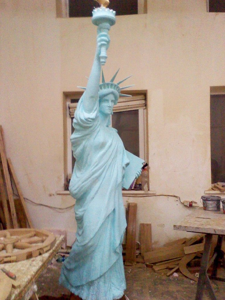

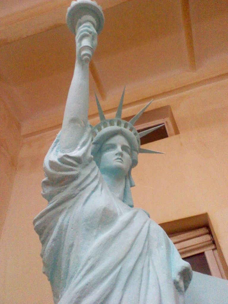

Ну ,вроде,кое как ,с грехом пополам почти закончил статую.
возможно после завтра установка на купол,если позволит погода.Чтоб не было ветра и снега.
Это первая такая работа с пенопластом,после капота и гаргрота на жёлтом самолёте,много ляпов.Спасает то, что кукла стоять будет на расстоянии 50-и метров от зрителя.
      спасибо ребятам за высказанные мысли в слух,сделал не так ,но ваши мысли толкнули к активному действию и выбору своих решений,спасибо.
