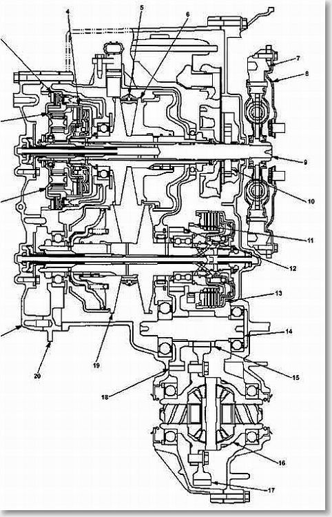

Венец можно взять от родного [highlight]ВАРИАТОРа[/highlight]  Хонда Фит/Джаз.Маховик от вариатора найти не проблема, откинуть демпфер от него ,а венец на пластину встанет как родной при помощи болтового соединения.На схеме :
7) демпфер+венец.
8) пластина, она как правило приходит вместе с ДВС из Владивостока.
    95,6 КБ · Просмотры: 188
А вот с маховиком от вариатора как раз и вышла проблема. С Владивостока венец не пришел не было в наличии так как маховик идет с вариатором и разукомплектовать продавцы его не хотят. У нас рабочий маховик(он же гаситель крутильных колебаний) стоит около 10 т.р. Не бюджетно как то .
7) демпфер+венец.
Я именно так и делал, причем на Фит-е вариатор весьма часто ломается и его меняют на контрактный. Соответственно старый вариатор выбрасывается вместе с маховиком, т.е. найти его бесплатно(а тем более купить за копейки) точно не представляет проблемы. Единственное замечание - если крепить венец на пластину болтами как есть, то сложно соблюсти центровку венца(отсюда возможна вибрация). Лучше проточить пластину на глубину ~0.5мм под внутренний диаметр венца.

. [highlight]Лучше проточить пластину на глубину ~0.5мм под внутренний диаметр венца[/highlight].
Я поступил чуть иначе (не у всех есть доступ к токарному станку с большим патроном)  В венце нарезал резьбу М8 и в пластине (маховике) рассверлил отверстие с 6.7мм на 8.0мм  болтами М8 венец прекрасно отцентровался.
