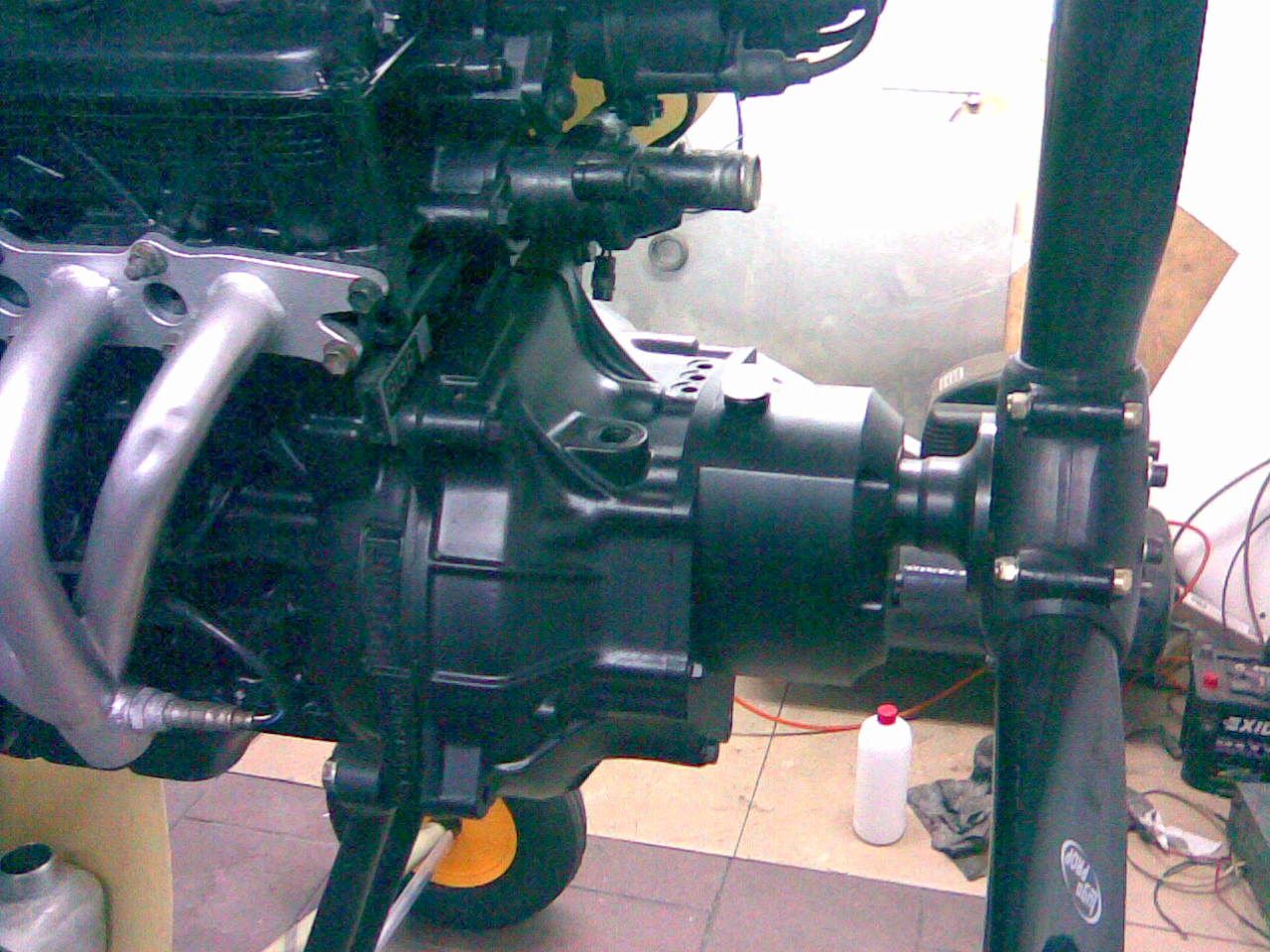

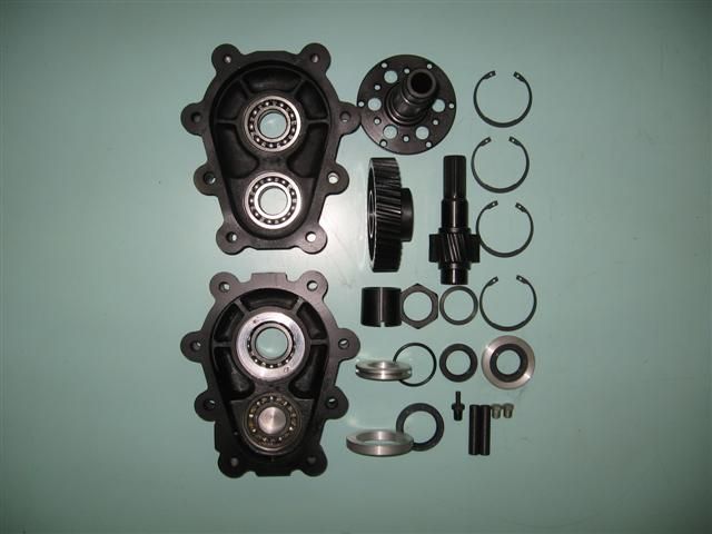

Редуктор на Хонду-Фит
Вообще не понятно зачем было эти фотки выкладывать?
Приходится опять оправдываться. А реально это уже надоело.
Если у кого есть притензии за последние 4 года нашей работы, то давайте по существу.
Для TNVD, могу Вам прислать редуктор для издевательства над ним. Только просьба потом написать, что-бы меня больше не ковыряли. Я слава Богу человек не бедный. И всё, что связано с авиацией приносит мне творческое удовлетворение. Хотя лукавить не стану, последнее время это приносит и деньги.
Плита литая(АК-7П сплав). Вообще материал для литья берётся из корпусов от КПП европейских машин. На моей станции есть цех по их ремонту. В месяц по 10-15 корпусов КПП на "свалку". Забыли масло проверить в КПП, или из сальника всё вытекло. Начинка "сгорела", подшипники провернуло. Корпус мне на переплавку остаётся. Так, что метал мы не придумываем, как другие.
АК-7П это аналог самый близкий по свойствам к коробочному.
Вот в пример и привёл.
Толщина стенки 5-6 мм(плиты). Внутри рёбра жёсткости и приливы для крепёжных болтов.
Вес плиты 3 кг. Вес редуктора 7 кг. Демпфер и переходники
1.3 кг. Демпфер полеуретановый (лимфёрдер, Германия).
Про шлиц, я писал. Мы его уже 5 лет используем. Без проблем и нареканий.
В редукторе двойные стопорные кольца от продавливания центрального вала во внутрь. Этой бедой страдают другие производители.
Главный выходной подшипник держит дюралевая гайка М 75
левого-правого вращения. Зависит от направления вращения вала. Субару, Сузуки, Хонда L резьба левая. Старая Хонда, резьба правая. Думаю, понятно по какой причине.
Посадочный конус свернуть не реально. Усилее преса у нас 10 !!! тон при пресовке + резьбовой герметик заполнитель.
Ну вот и всё пожалуй.

Саша,
а я то причем ? Я Вам что плохого сделал  ;D ;D ;D
не надо таких жертв (отправлять мне редуктор) - всему свое время - я к Вам возможно и обращусь (французы интересуются Вашим творчеством)
пока что германия с Хиртами и италия с Симонини под боком, цены не кусаются....
я Ваших писаний коментировать не буду, только замечу - как можно писать название сплава, и потом говорить что используете КПП автомобиля - у каждого сплав свой в КПП...выходит сборная солянка сплавов...суть не в этом
я удивлен таким малым весом Вашего редуктора - получается 12 кг все про все ?
спасибо за детальное описание Вашего товара
TNVD
В любом случае Вам этот редуктор не пойдёт.
Он гарантировано расчитан на 100л.с.
Плиту (я подозреваю) Вам делать самому прийдётся.Вот и делайте на четырёх точках опоры,как Вам угодно и из толстого листа д16т. Причём сложностей в этом нет никаких.Ариентирнорасточной станок тут не нужен.Всё отцентровать можно прямо на двигателе.
Также я подозреваю,что Вы для себя уже всё решили - где мозги брать,где брать редуктор.А здесь так - для поддержки беседы.
Я так и думал, что не буду понят по  литейному сплаву.
Поясню.
Алюминиевый сплав из которого сделаны европейские(в основном используется от фордов, "транзит", "галакси", "мондео") КПП по своим свойствам и хим.составу практически совпадает с АК-7П.
Вот я и привёл его в пример, для большего понимания вопроса.
Вес всего редуктора меньше 11 кг. Цену я могу сделать меньше любого производителя в СНГ и Европе. Просто многие без работы остаться могут. Я не алчный человек по жизьни. И до этого цену держал немного выше своих минских конкурентов. Хотя оборудование у нас на сегодняшний день не хуже чем у фирмы занимающейся производством оптики. Кто знает, тот поймёт.
Силовой каркас редуктора(детали из литейного сплава) могут выдержать статические нагрузки до 10 тон !!! Могу на пресе сломать как плиту ( 5 тон в среднем держит) так и корпус до 10 тон держит при фронтальной нагрузке.
Пускай разделим это на 3 (частотная гармоника от ВВ) которая понизит прочностные свойства литейного сплава. Всё равно нет такого мотора на СЛА который даст 1.5 тон тяги.
По шестерням я писал. На 160 л\с я даю ПОЖИЗНЕННУЮ гаоантию, при наличии масла в редукторе. Вообще они 180 л\с держат без проблем. Но перестрахуюсь.
Шлиц мы проверили.
Сделали вал со шлицами, закрепили его в тисках. Одели на вал шлицевой переходник с привареной трубой. В оба конца трубы вставили по нормальному лому и попытались двумя работниками свернуть шлиц на ВАЛ-переходник. Не вышло.
Добавили по ещё одному работнику на сторону. Согнули ломы.
Такого крутящего момента не одит мотор для СЛА не разовьёт.
Запорная гайка редуктора на главном подшипнике имеет 10 витков резьбы ( в алюминии работает 9 витков) Гайка алюминиевая (расширение по температуре ГАЙКА-КОРПУС) одинаковые. При фронтальной нагрузке на выходной вал вставленный в подшипник и затянутый гайкой дали усилие 6 тон. Гайка держала, дальше ломать не стали и так достаточно.
А теперь, если можно, напишите почему  всего 100 л\с. Но обоснованно. А не по принципу. "Посмотрел и решил".
Если нужно могу выложить весь комплект документации на редуктор. Мне не жалко.
-судя по снимкам,работа качественная!
=мой товарищ на базе деталей от оргинальной коробки передач моторов СУЗУКИ делает редуктора двух и трёхвальные,весом
6 и 6,5кг+3кг=часть корпуса КПП.
