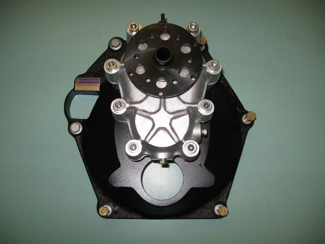

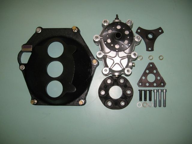

Предлагаю инфо.Вот так выглядит плита+редуктор+демпфер от Саши Кулаги (Минск) на C\У , ДВС Хонда L15A VTEC. На данном фото редуктор(серийный) с перед. числом 2,5.

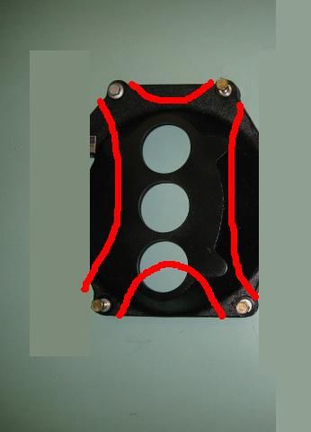

Предлагаю инфо.Вот так выглядит плита+редуктор+демпфер от Саши Кулаги (Минск) на CУ , ДВС Хонда L15A VTEC. На данном фото редуктор(серийный) с перед. числом 2,5.
интересно, интересно....смотрю я и удивляюсь - КАК викинги свою плиту посадили на три точки опоры.....а наши (в постсоветах) все норовят все шесть болтов задействовать....неужели четырех (два сверху и два снизу) не хватит ? зачем такую громоздкую плиту городить ?....ктото моделировал в Солиде нагрузки чтобы минимизировать вес даного "девайса" ?
Хотя литье прочным не бывает (в том варианте как у Саши) - надо фрезеровать подобного "ухастика" - цена в разы выростет...
складно както выходит и громоздко (на первый взгляд)
еще впрос - а скоко весит сама плита и скоко весит сам редуктор (без муфты и вертолетиков) ?
