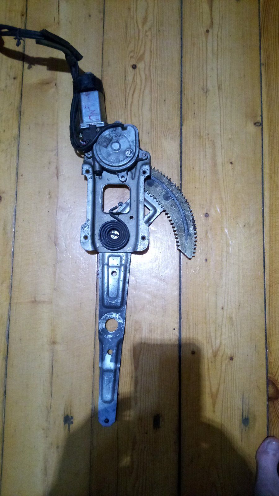

завалялись у меня в гараже такие штукиПосмотреть вложение 505906.. вот думаю куда пристроить.... я почему и спрашивал про усилие,потребное для уборки небольших стоек 😉 весят правда многовато. но если приделать бесколлекторный мотор...

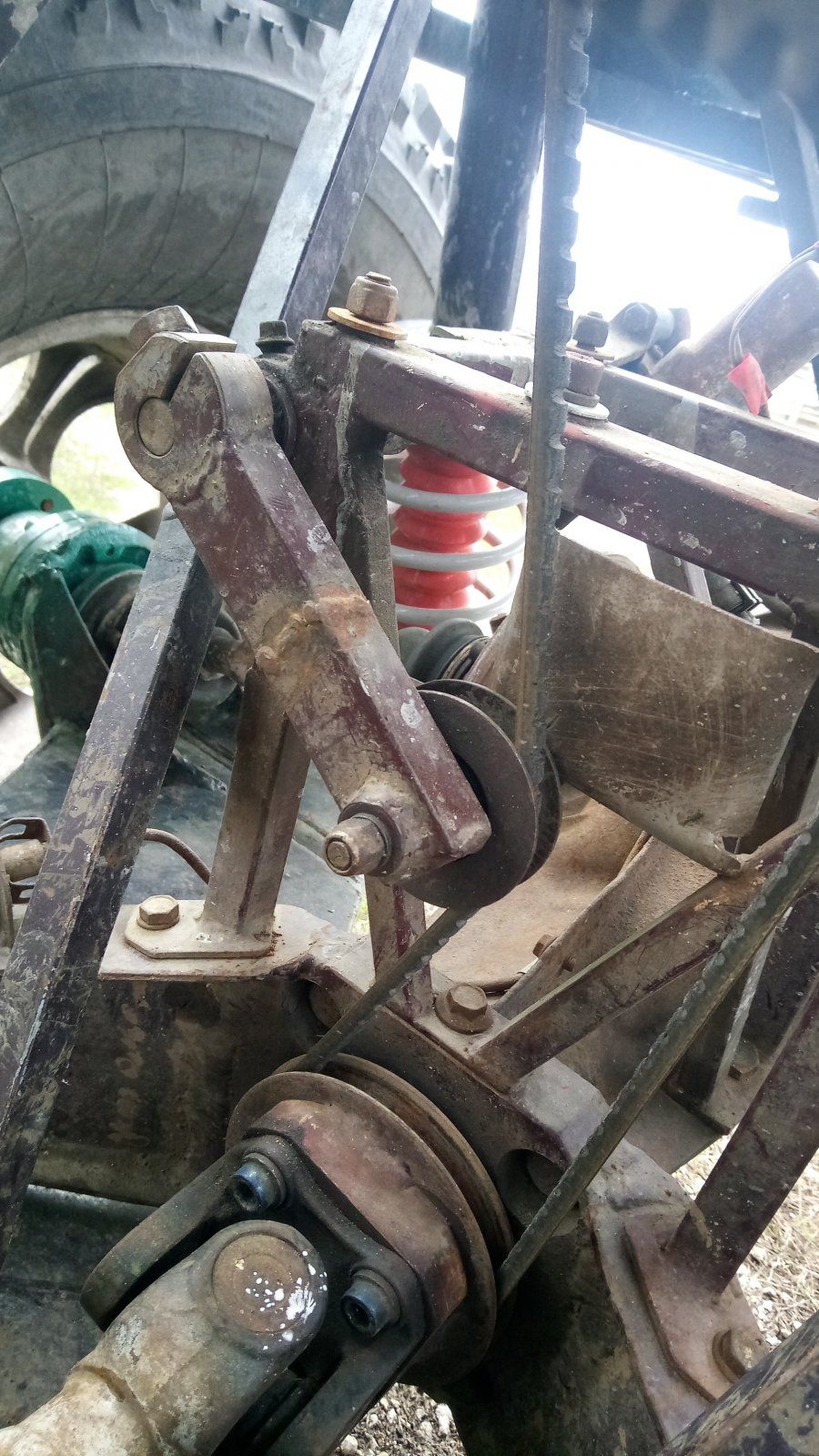

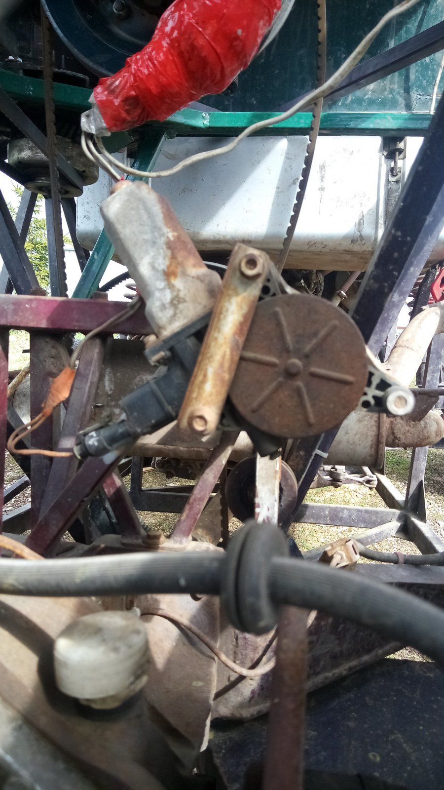

Вот на моем сельхоз пнемоходе этот небольшой моторедуктор от стеклоподъёмника (правда япономарки, наши что на вазах применяют не надёжны и слабы) 4й сезон включает ременную передачу на шнек подачи сыпучем или привод насоса жижи, не разу не отказал лёгкий, маленький такой и на 12вольт

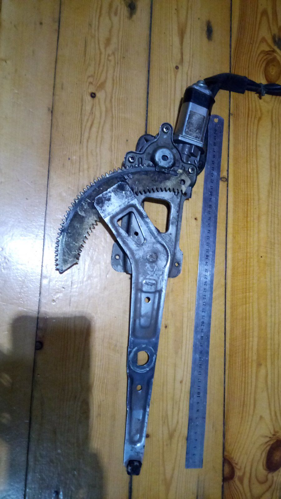

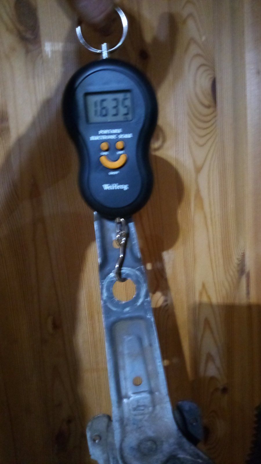

Вот готовый актуатор от стеклоподъёмника, и они есть правые и левые, на дверях, весит сей агрегат 1,6кг, зажал его в тиски попробовал рукой остановить близко не смог на током плече
Рядом с полуметровой линейкой, и на такой привод замков на крайних положениях думаю ни к чему, если правильно построить кинематику привода , это б/ушный агрегат но прослужит ещё долго, купил на дром.ру с владивостокских разборок за 500₽ ну и +пересылка
Что в нем может отказать в самолёте не знаю если он на химии весь в грязи и удобрениях иногда оказывается, я его отмываю керхером

Ну да только то линейные, а тот что я сфоткал готовый с углом работы 90°, хотя этот зубчатый сектор в крыле трудно спрятать, если только для ме-109

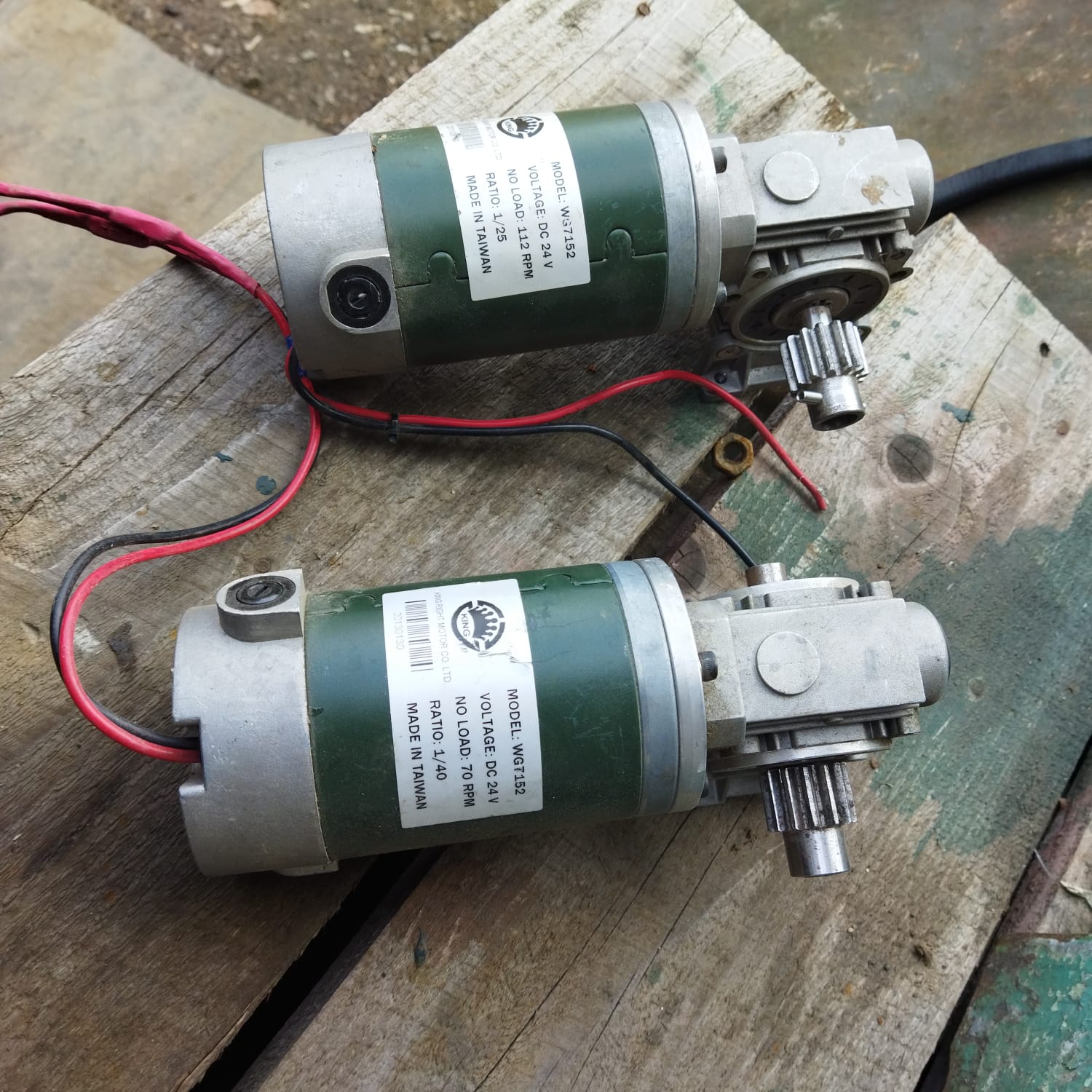

Червячная схема может оказаться самой технологичной, если в качестве доноров использовать промышленные червячные редукторы, коих продаётся множество разных типоразмеров., и они дёшевы.
