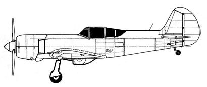

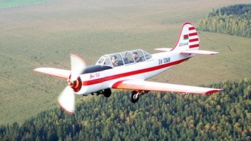

А у вас есть понимание бюджета постройки хорошей копии или реплики Ла-5?
у меня есть, я пробовал - мотор-винт-шасси и деревянная конструкция, с учетом стоимости авиафанеры - все это под 25 млн влетит в современных ценах.
А на фото Як-50 который переделывал Богатцев в далеких 2000-х. Зачем? Вроде как для кино - мелькнет в кадре нечто напоминающее Ла-5 - уже хорошо
шасси бы ему убираемые по людски.

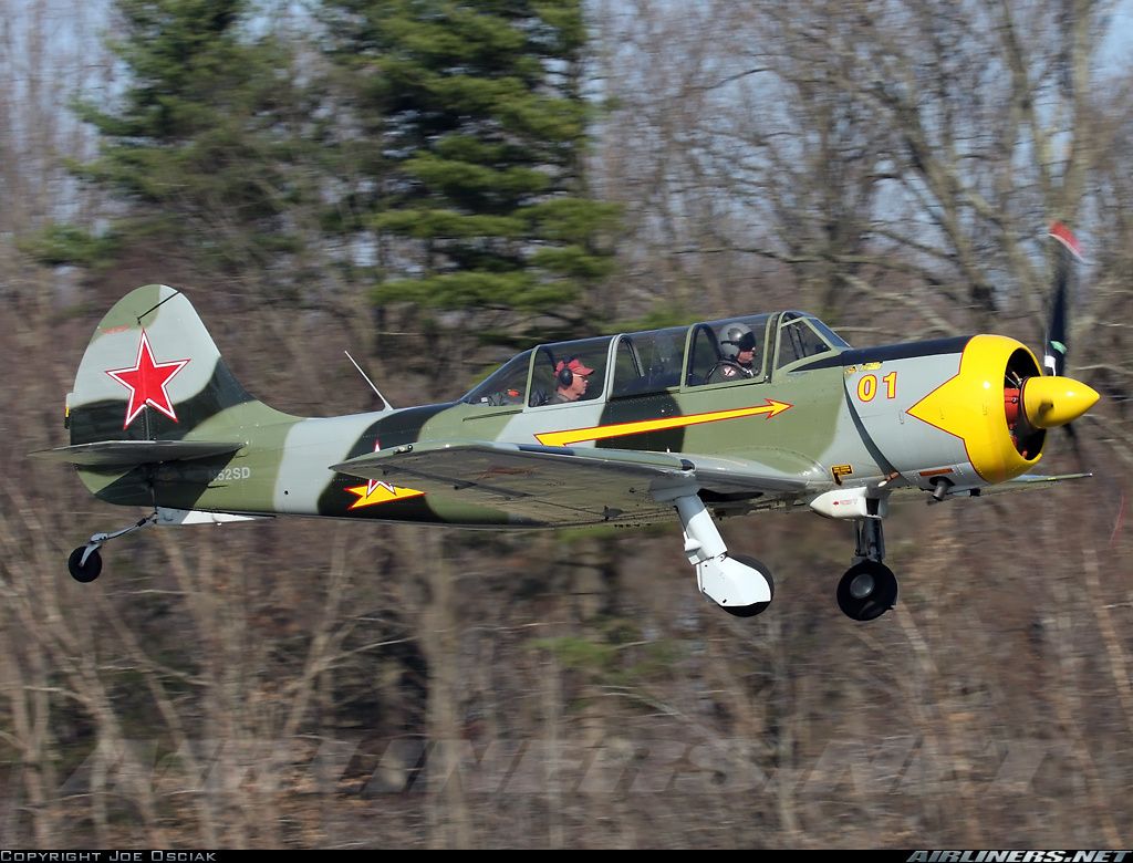

шасси бы ему убираемые по людски.Посмотреть вложение 550922
Чтоб этот аппарат был более менее похож на Ла его нужно тщательнее обработать рашпилем и напильником.)
Ведь кроме шасси,а оно всегда портило облик истребителю ВОВ, также отсутствие правильного гаргрота за кабиной,горбинки на капоте,наплывов пушек, правильного расположения маслорадиатора и характерного ковша вывода воздуха из под капота по бокам. И это не говоря про стильное ВО Ла-5...7. Ну и мелочювки типа стяжных блестящих лент на капоте,антены с проволокой),не говоря про кок и переднюю часть капота).
И если помечтать о подгонки Як18 или Як52 под Ла 5...7 ,конечно по масштабам,то характерная черта что портит от оригинала эти самолёты ,это малый диаметр капота до кабины,отчего кажется тонкий цилиндрический нос с высокой,непропорциональной кабиной ,в одноместном варианте.. И сделав из пластика корку повторяющий контур легендарного Ла ,жёстко закрепив на родной капот и фюз ,учитывая штатные разъемы на Яке.. Увеличение веса на 15кг не сильно скажется на центровку аппарата и не подпортит его аэродинамику .
Это... помечтать)
чур ногами не бить )😁🤪.....немного топором подтесать и тогда немного ближе почти будет))

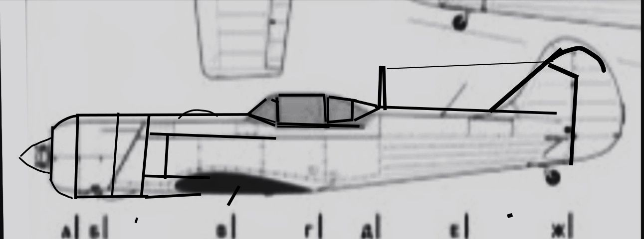

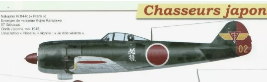

Это... помечтать) Посмотреть вложение 550969чур ногами не бить )😁🤪.....немного топором подтесать и тогда немного ближе почти будет))

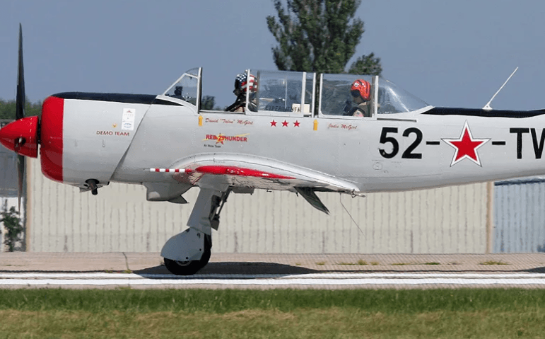

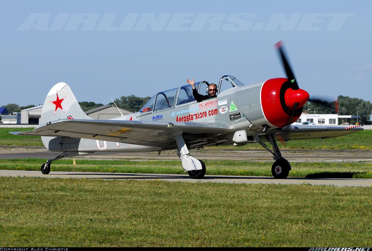

Этот самолёт - Як-52 TW(Yak-52TW). TW - означает "Tail wheel"(с хвостовым колесом), или как ещё называли "Taildruger Western"(западный вариант с хвостовой стойкой) - был специально сделан Румынами для продаж на Западном рынке как реплика самолётов Второй Мировой...
Malish
Волгоград
И как он пошёл на Западе? Вид несуразный.
Не знаю точно сколько продали, но знаю что несколько десятков. Особенной несуразности я в нём не вижу - обычный 52й, но только с хвостовой опорой... Конечно никто не пытался сделать из него копию Ла-5, а просто сделать модификацию для любителей самолётов с хвостовой опорой.

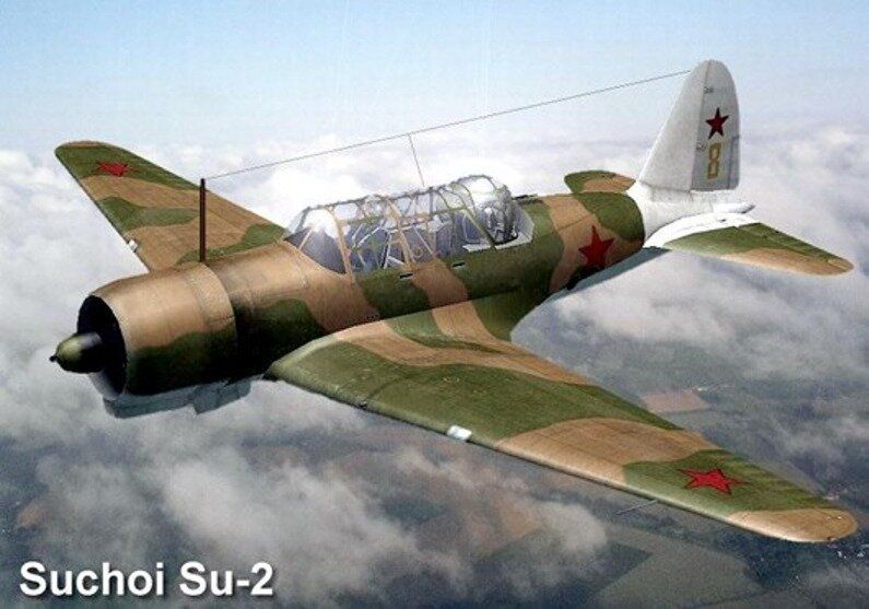

А кому это нужно? Кроме вас?
ИМХО для киношных целей, отправляясь от Як-50, достаточно добавить 6 деталей:
1) гаргрот;
2) кок;
3) диффузоры за капотом;
4) закруглённые законцовки крыльев;
5) щитки шасси;
6) бутафорские радиаторы под крылом (примерно как у мессера), чтобы скрыть шасси.
И двухлопастный винт в кадр не совать, для статичных сцен навесить трёхлопастный.
Когда реквизит соответствует до последней заклёпки, а сценарий хрень и актёры клоуны - то ещё ведь извращение.
Именно!
Когда кино стоящее ("В бой идут одни старики", например), то и спортивные Яки и Злины в кадре глаз не режут.
А если фигня, то тут и полная копия ситуацию не спасёт.
А точная копия это больше для выставок, шоу и музеев, думаю.
