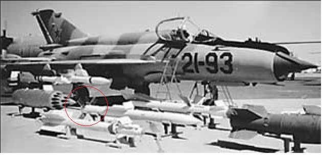

tells9@rambler.ru сказал(а):
Вот единственное экономически выгодное место применения "решётчатого" крыла...
К счастью, не единственное. Не помню, на какой ракете класса воздух-воздух, применены управляющие рули в виде решетчатого крыла. Экономически очень выгодное изделие.
...но если "воздух-воздух"... (там где нужна "вёрткая" ракета и в то же время маленькая по размеру)
    39,3 КБ · Просмотры: 216
  Можно ведь поставить вопрос и по другому...
     Кто из присутствующих здесь в ветке согласен поставить такое крыло на свой самолёт ?..
         ...................ветку можно закрывать...
