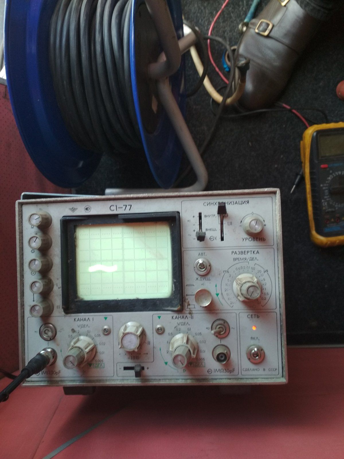

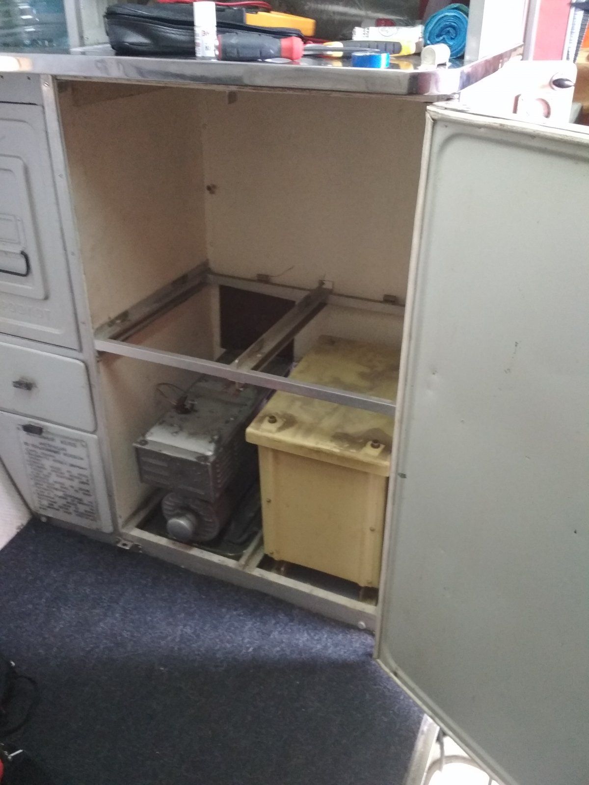

В минувшую же субботу, благодаря финансовой помощи неравнодушных людей, мы приобрели штатный фильтр электропитания для нашего выпрямителя ВАКС, от которого сейчас питаются потребители постоянного тока на борту.
Это позволит убрать скачки напряжения, приводящие к перегораниям лампочек и других потребителей.

В субботу установили фильтр электропитания на выпрямитель ВАКС.
Скачки напряжения ушли. Не больше одного вольта теперь.
Фильтр обошёлся в 10000р, б/у с Авито. Спасибо всем, кто помог собрать эту сумму.
