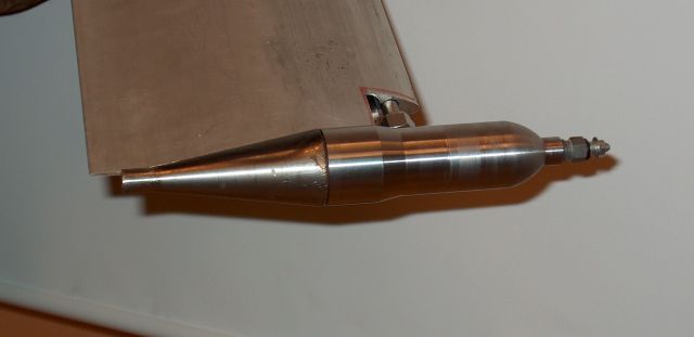

@ летавший, как-то раз)))... ? да вы правы, но только для подкрутки ротора автожира:
Но ведь именно Вы, как-то на одной из веток, предлагали Ваши лопасти для реактивного вертолёта!
Это используют на Западе, а у нас только ведут разговоры и мечтают. Стандартно, конец ротора имеет скорость около 0.5 МАХА - т.е. можно использовать прямоточный реактивный двигатель и гнать топливо и воздух из центра (там есть отстающая лопасть, где скорость меньше, чем на наступающей). Перекись дороговата! Вот чем удобны эти лопасти. Не забывайте, что скоростной вертолет проектируют и делают на базе автожира т.е. с толкающим винтом!
ri...
скорее, это я??? Вы же обмолвились, что годятся для вертолетов. беру по 20$ за погонный метр. Изучил и знаю, как доработать до вертолетного применения.
если вы бы доработали профиль до вертолетного, то я согласен вам передать их немедленно!
