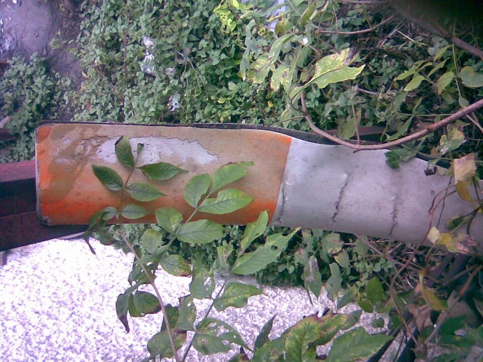

Экструдированные лопасти изготавливаются только на высокоточном иностранном оборудовании и всегда имеют документы о качестве продукции. Относительно наших следует отметить, что они неоднократно за 3 года проверялись и на прочность самими любителями по простому:
Один просто на них прыгал пытаясь разломать:

Естественно, происходит кувырок автожира через нос и все устремляются спасать пилота и удивляются  ......а лопасти ровные, упершись в землю они завалили автожир на бок и спасли жизнь пилоту!

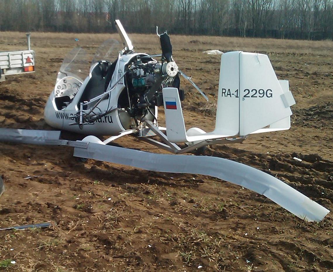

Странно, что этого в упор не видит АВМ вероятно у него к экструдерным лопастям аллергия появилась после того, как угробил немецкий автожир МТ03 в Воскресенске. Но обратите внимание даже мачту снесло, а лопасти неплохо выглядят. Да, именно такие с хордой 200 мм и у Руса.
-гнутся,не ломаются!
-многие иностранные ГУРУ обычно обьясняют менее опытным коллегам причины и следствия подобных случаев...

Конфликта практически нет. Просто человек занимающийся продажей немецкой техники в России не может лишать себя куска хлеба на сущего из-за того, что любители автожиров в России хотят не покупать (у них нет таких денег!), а конструировать свои автожиры со своими комплектующими. При этом те же лопасти в разы по стоимости ниже, ввезенных АВМ из-за границы! Если вертолет попал в аварию, то это очень опасно, а автожир, в основном теряет ротор - это уже расходный материал!
За два месяца три автожира перевернулись, но и что..... нужна замена ротора! Правда надо спросить, а кто у них был инструктором? Кто за деньги любителя не смог обучить их правильному полету? Виноват не ротор, а инструктор!
Замечу и роторы были заграничные!
