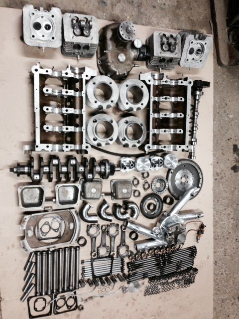

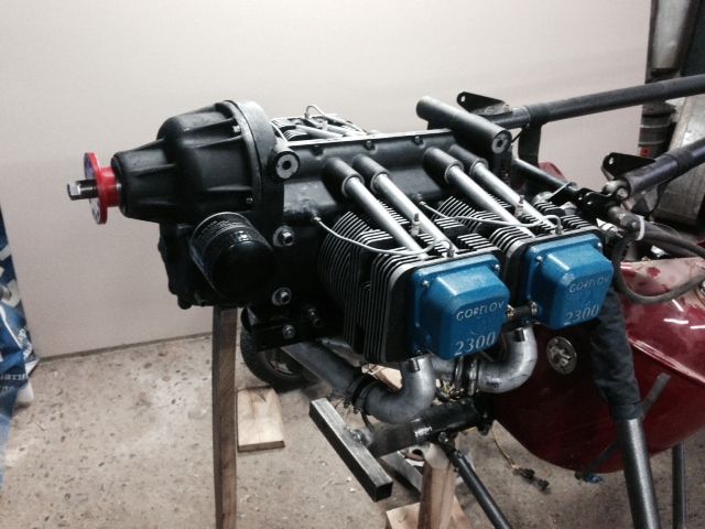

Вот новый двигатель Горелова 140 лошадей а цена не реальная  просит 250000 рублей.

Ну,  пусть  даже  100  л.с.  и  то  хлеб.  Мотор  с  виду  вполне  приглядный  ,  вот  как  в  полете?  Кто  то  имеет  их  в  эксплуатации?
Конечно лучше бы было если он их вам дарил. Ребят, вы сценообразованием когда нибудь дело имели? 250 тысяч это по божески. Здесь фактически единичное производство. Вы, для интереса, сопоставьте с ценами западных производителей. Авиационные моторы дешёвыми не бывают. Просто у нас существует вековечная тяга к халяве.
На счёт 140 сил баальшие сомнения.
Согласен с вами, не буду компрометировать авторов, знаю как они считали. Про  ошибку им говорилось. Двигатель редукторный, динамометром измеряется тяга винта но не мощность. Реальная мощьность данного двигателя, с учётом воздушного охлаждения, 70....80 л.с. и то это оптимистично. Двигатель Горелова-Ковалёва в 2-х цилиндровом варианте видел, в том числе в разобранном состоянии. Мужики "рукастые" но есть у них некоторые заблуждения.
