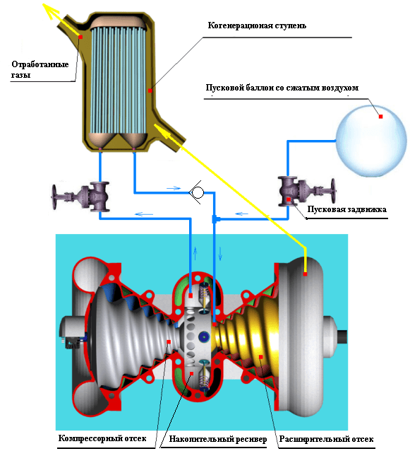

Да вопрос то я понял, только что ответить, не знаю. Чтобы на него ответить, установку надо измерительной аппаратурой обвешивать, обычно с этого начинают. А так, одним словом, там может быть только изобара, как и в турбине. Для запуска, в камеру сгорания еще нужно предварительно закачать воздух, а для этого надо как-то временно ограничить его сброс через расширительный отсек. Для этой цели за ресивером высокого давления просятся автоматические клапана, типа таких, как в моем проекте по РВД.

С запуском действительно сложности. Стартер от грузовика не мог раскрутить мотор до нужных оборотов. Поэтому я добавлял сжатый воздух для запуска, но без всяких клапанов в камере сгорания. Стартер включил, зажигание, открыл топливо, добавил сжатого воздуха что бы компенсировать утечки в щели на низких оборотах и вывел мотор на режим малого газа. На видеороликах это видно. Сейчас я решил отказаться от этой системы запуска, слишком сложная, габаритная и сжатого воздуха хватает всего на 2 запуска, много аккумуляторов для стартера надо... Сейчас ставлю пусковой 2-х тактный моторчик как на тракторах. Он решит все проблемы. Число запусков будет практически неограниченным, а так же выводить двигатель будет сразу на режим малого газа.
Ну вот, "наша с вами" система запуска, которая лучше всего подойдёт к этому типу ДВС - верхний файл. А следующий файл (уже моего с коллегами проекта) , дает представление о том, какая бы могла быть комбинированная силовая установка в комплектации РВД + турбовентиляторная ступень от ТРВД.
Если вы это мне, то когенерация на запуск не влияет. Что до второго вопроса, то геометрическая степень сжатия равна - 22-23 единицы.

На вашей схеме теплообменник избражен с поперечным теплообменом, а более подходящий со встречным теплообменом. Для гтд намного больше эффекта.
При сжатии в цикле 22-23 ед, температура воздуха будет более 850к. При реальной температуре цикла, и при хорошей турбине, температура выхлопа будет 700-800к - поэтому тут "когенерация" плохая или. Поэтому я спросил " это стартер такой?"
