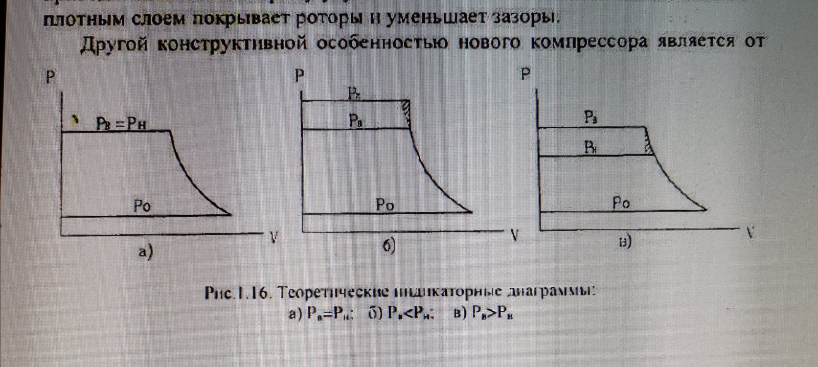

Изохора определяется не наличаем клапанов, а скачком давления, которое вы почему то путаете с пульсациями. Винтовой компрессор имеет внутреннее сжатие и внешнее дожатие в нагнетательном патрубке, на что лопаточные машины не способны. Если для вас графики из учебника не показатель, то других доводов у меня нет. Пусть другие спецы рассудят.
Тогда покажите мне "график" из учебника, потому как по вашим иероглифам трудно что-либо понять. Но я итак вижу, что вы вообще трактуете термодинамику так как вам хочется. Я вам специально написал про "клапана", чтобы вы поняли, речь шла об изолированном на какое то время и фиксированном объеме, в котором горит топливо. Что касается турбины и винтовых машин (работающих на базе ли компрессора: РУТСа или Лисхольма), у них нет "разрыва сплошности потока газов", и соответственно нет и не может быть изохорного сгорания. В винтовой машине да, есть смена камер, есть и внутренне и внешнее сжатие (а не дожатие) - внутреннее между витками и торцевой стенкой, и внешнее - когда винт выталкивает объем газа в камеру высокого давления (ресивер высокого давления). По времени эти два процесса примерно равны. А пульсация идет когда кромка винта открывает выпускное окно, и еще неизвестно где выше давление, в винтовой полости или ресивере, в первом случае импульс давления идет вверх, а во втором вниз, а далее винт выталкивает остатки газа принудительно. Т.е. давление в камере сгорания "гуляет" в каких-то пределах, но никогда не падает до нуля.

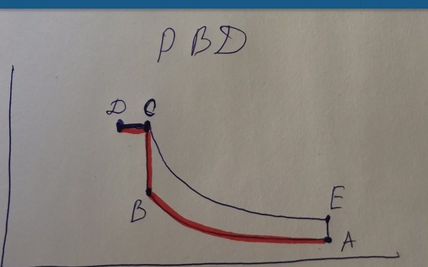

Оговорился, не первый а второй рисунок, по нему я имел в виду, что такого быть не может. Первый понятно и без слов, это изобара, она работает в турбинах, и ранее работала в компрессорных дизелях, которые сейчас не строят. По второму графику подтвердите из учебника, я вам его прокомментирую.

На грфике "б" (из учебника) видно что если в рессивере высокое давление, то при открытии нагнетательного патрубка очередной парой витков, происходит скачек давления из рессивера в эту пару. Затем газ выталкивается в рессивер. То есть компрессор может "напихать" в рессивер давление выше своей внутренней степени сжатия. Что я и показал на своем графике линией СД. В то же самое время, в расширительной машине происходит наполнение парных витков по той же линии ДС. Затем следует расширение по линии СЕ.
То что вы пишите, я вам уже написал в предыдущем посте, так кто прав "раньше".

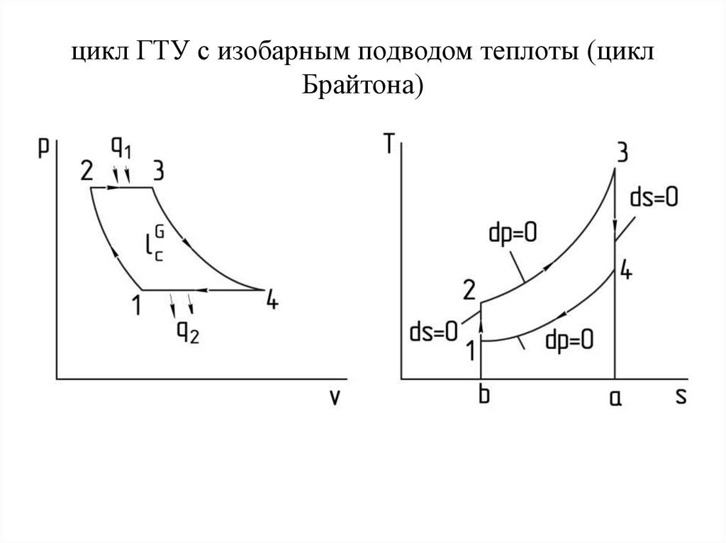

Теперь прокомментируем "то что изображено" у вас. Вы вырвали откуда-то из контекста неизвестно что, что ничего не объясняет, и даже где-то опровергает ваш второй рисунок. Та же изобара, только скорее всего от "паровозного" цикла ????!!!!
Нет слов. Оставим эту дискуссию.
