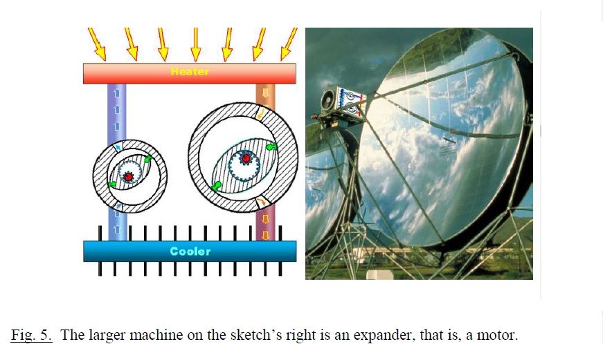

К генерации указанное тепло не имеет никакого отопления. Все вместе это называется "регенерационный цикл". Никакого малого веса в этой установке не наблюдается, если посмотреть на таблицу, на 15 кВт приходится вес порядка 578 кг. - просто "пушинка".

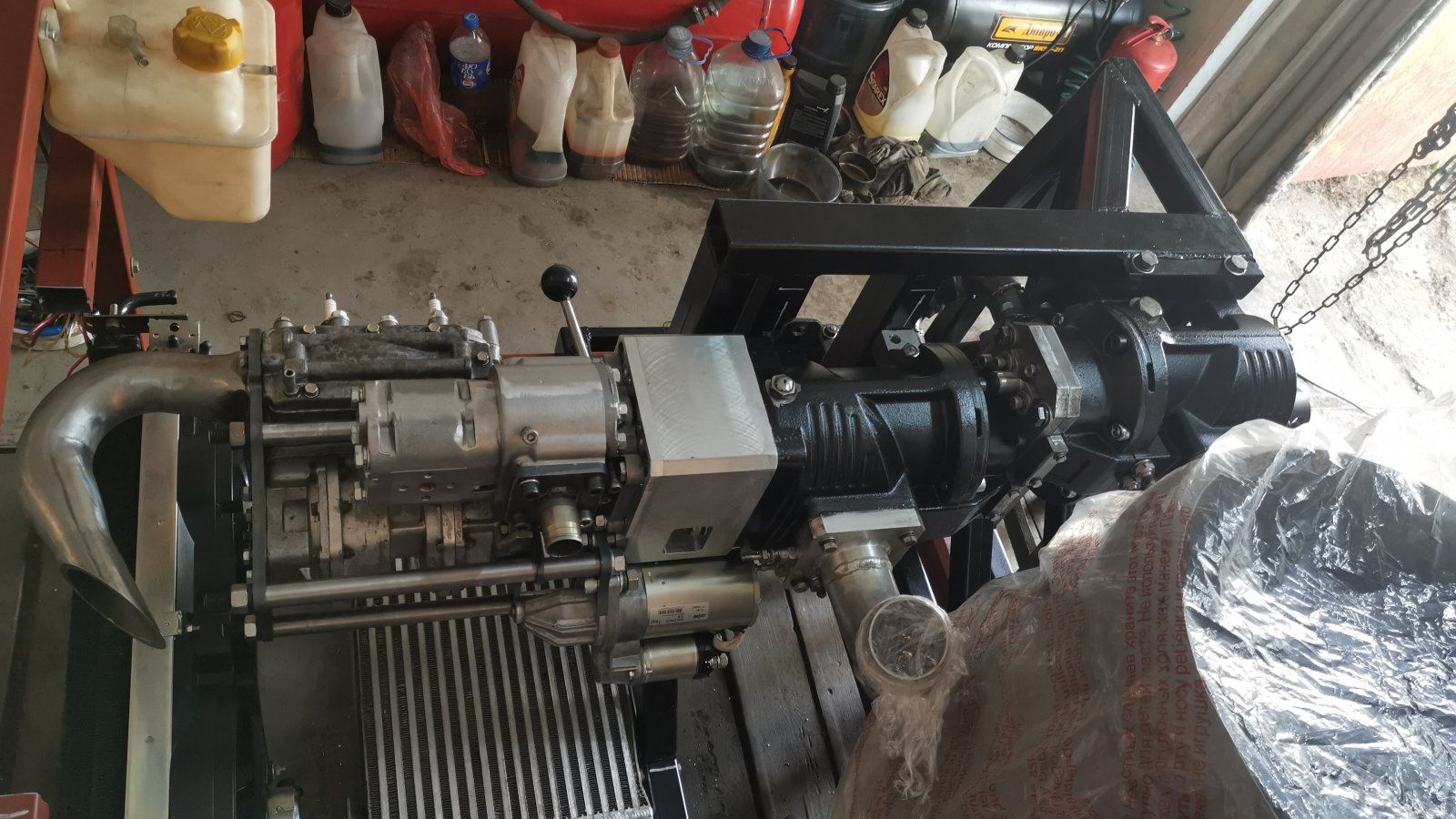

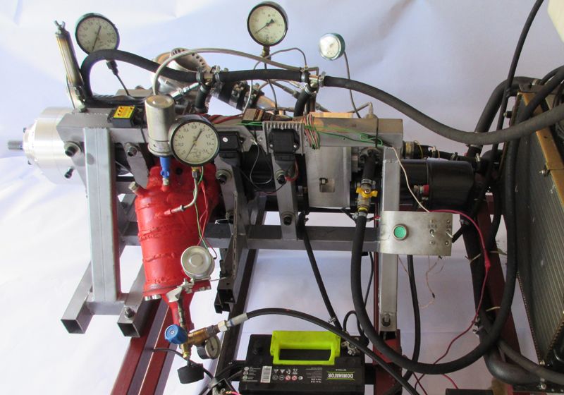

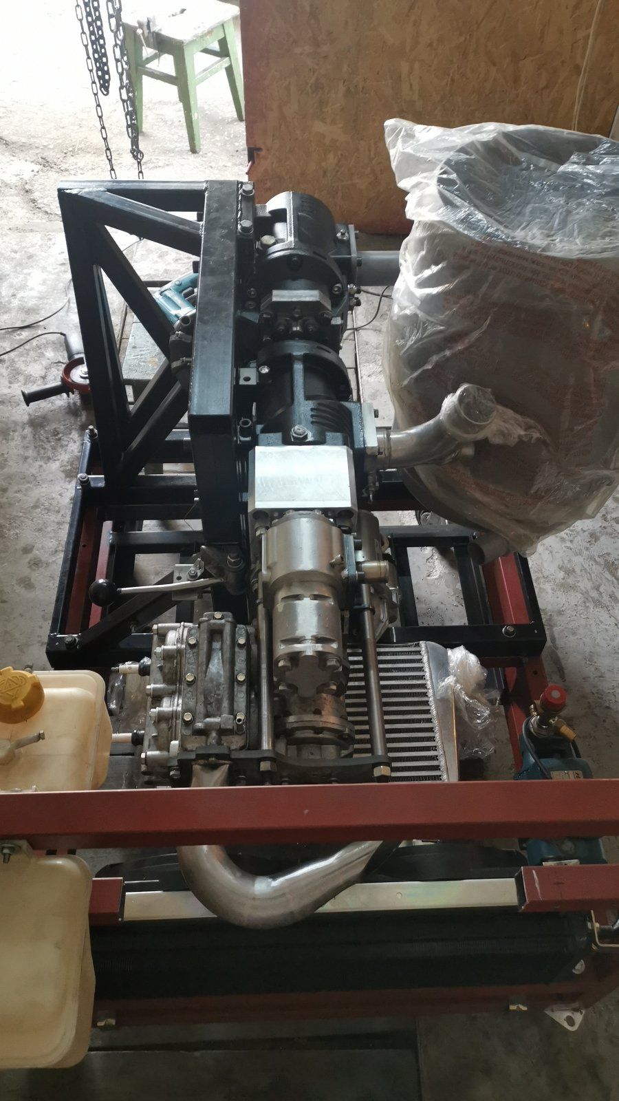

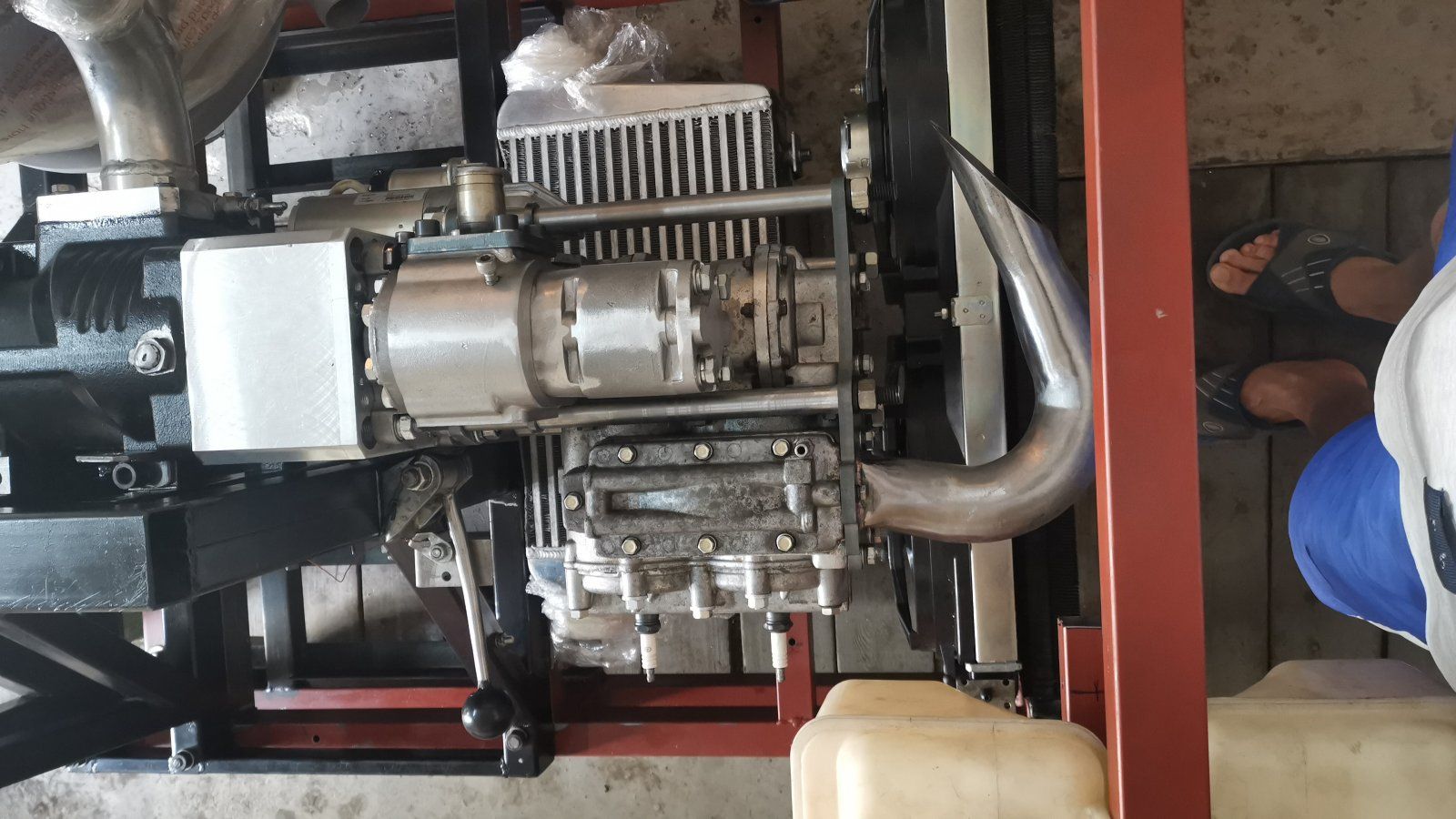

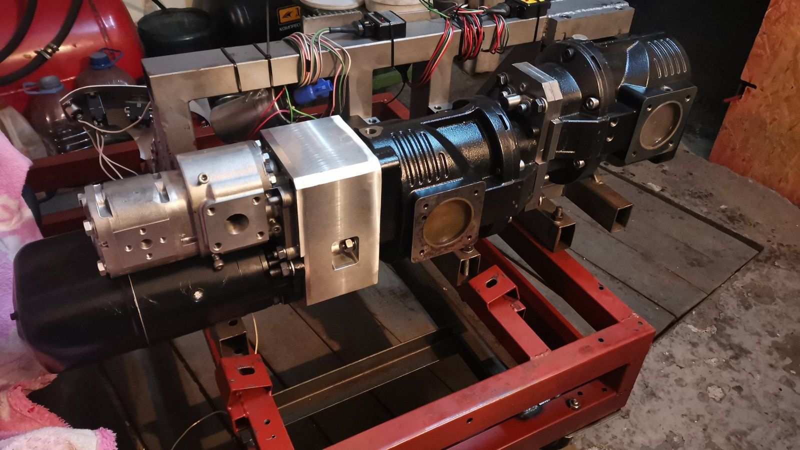

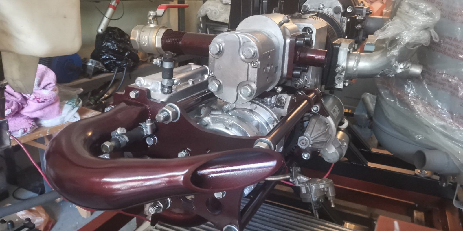

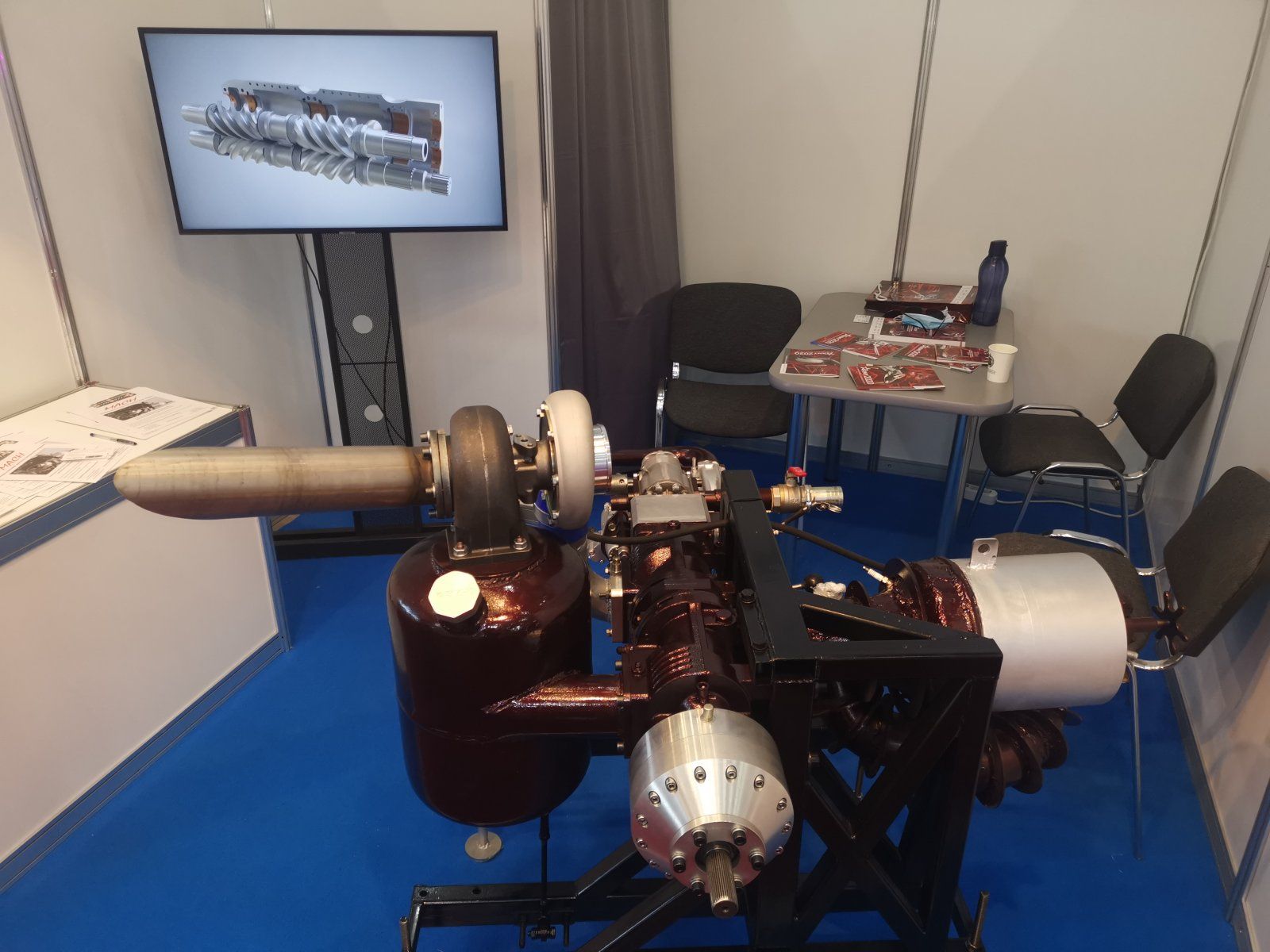

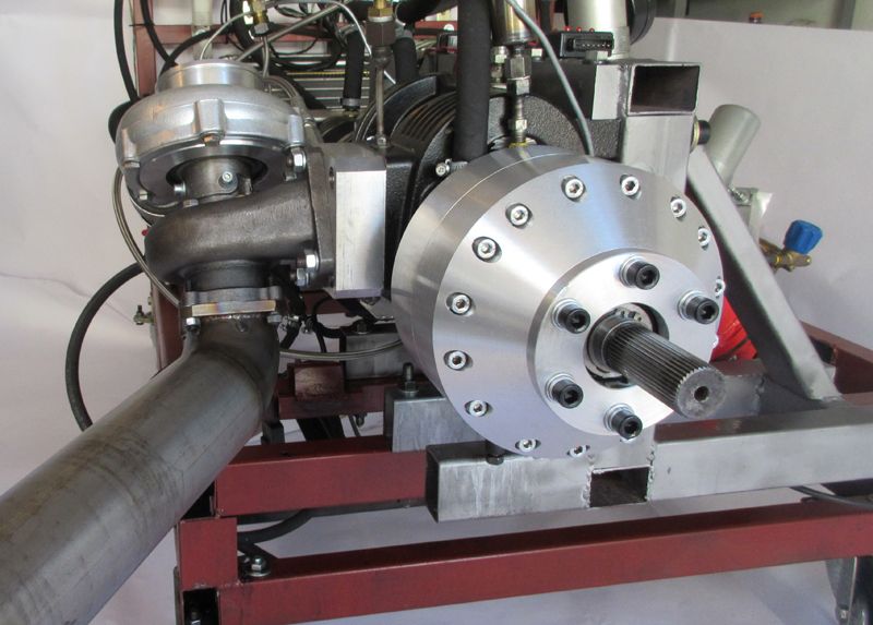

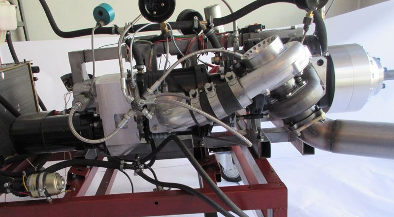

Выкладываю фото первого варианта двигателя. Степень повышения давления расчетная 8. Фактическая при запусках 10. Система запуска: электростартер + сжатый воздух. Топливо метан, пропан, бензин. Обороты малого газа 7500 об/мин. Охлаждение: впрыск воды в компрессор через форсунки.

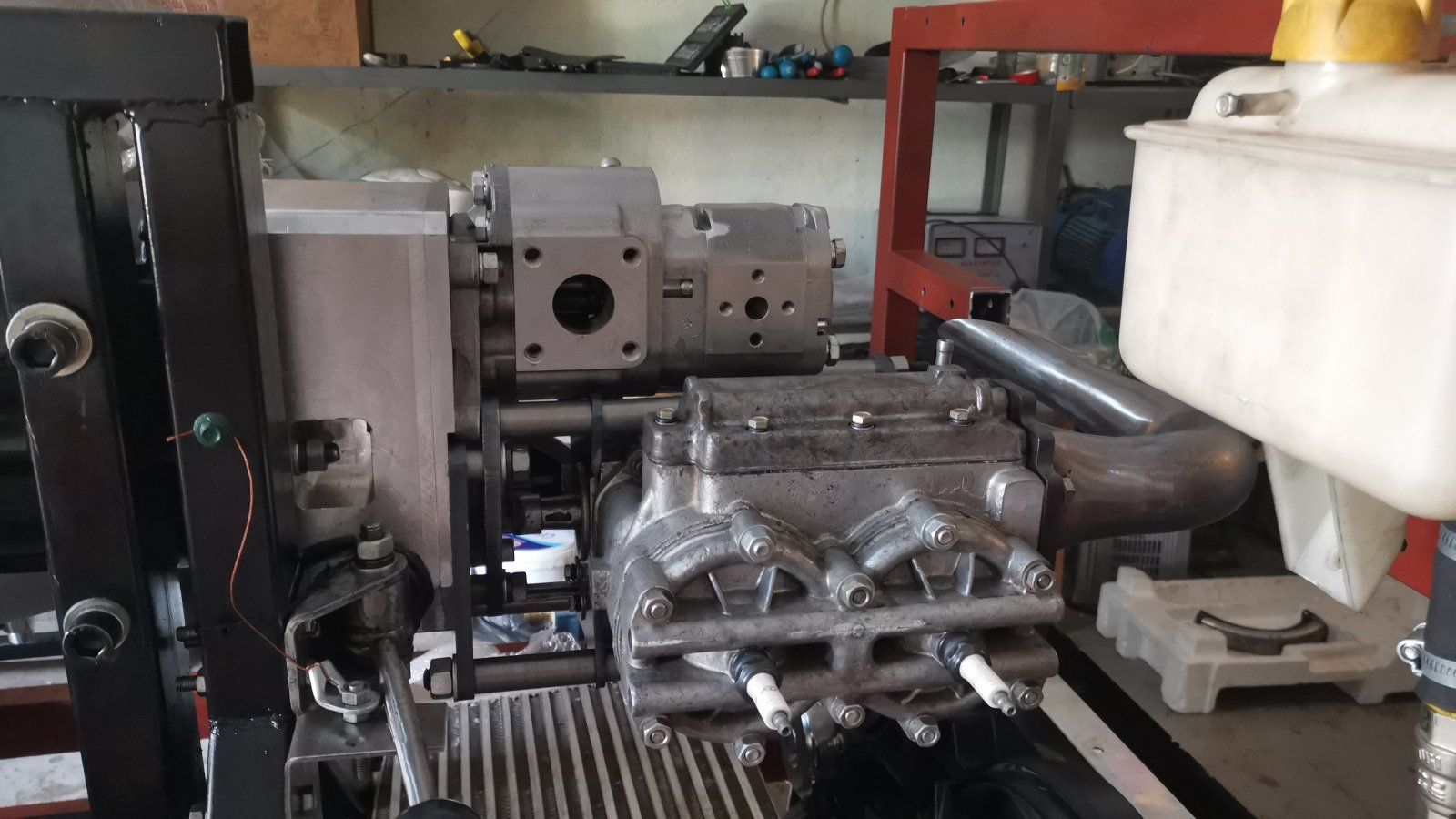

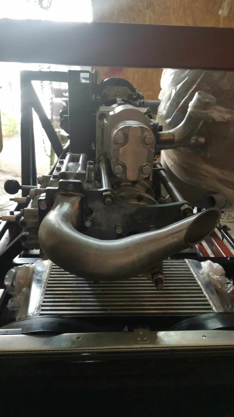

Переделал насосную часть. Подача воды в компрессор насосом НШ50, топливный насос высокого давления НШ10. Насосы адаптированы под работу на маловязкой жидкости.

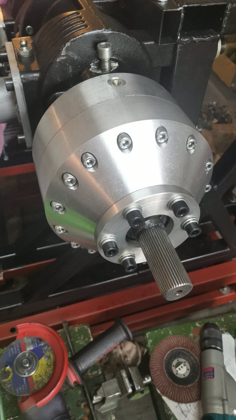

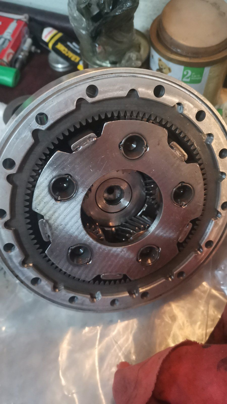

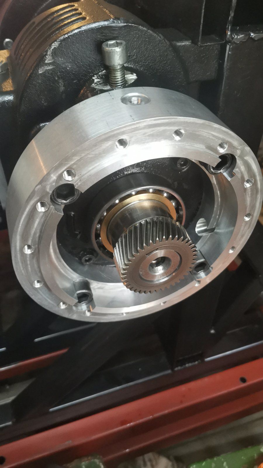

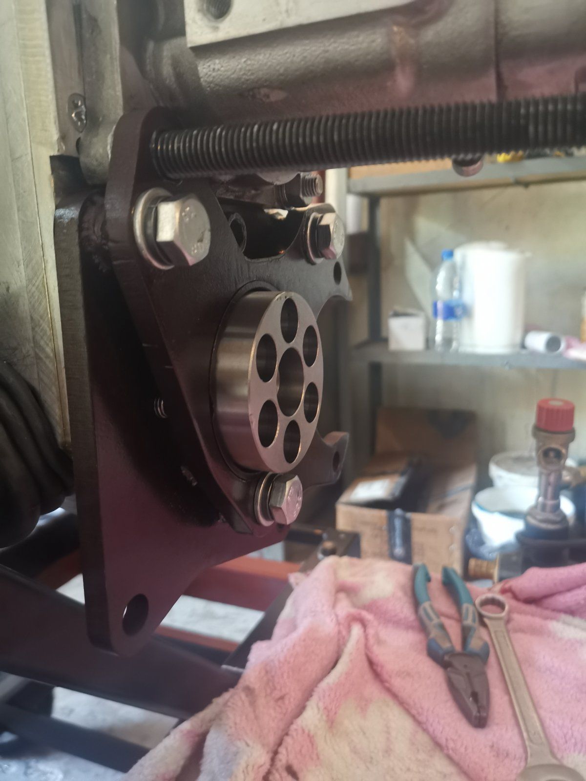

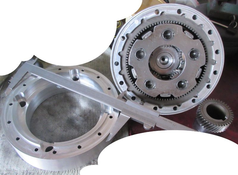

Редуктор планетарный с коробки автомат какой то БМВ мощностью 600 л.с. Корпус редуктора резал из сплава Д16 на обрабатывающем центре по 3Д модели. Конструкция упрощенная для предварительных стендовых испытаний.

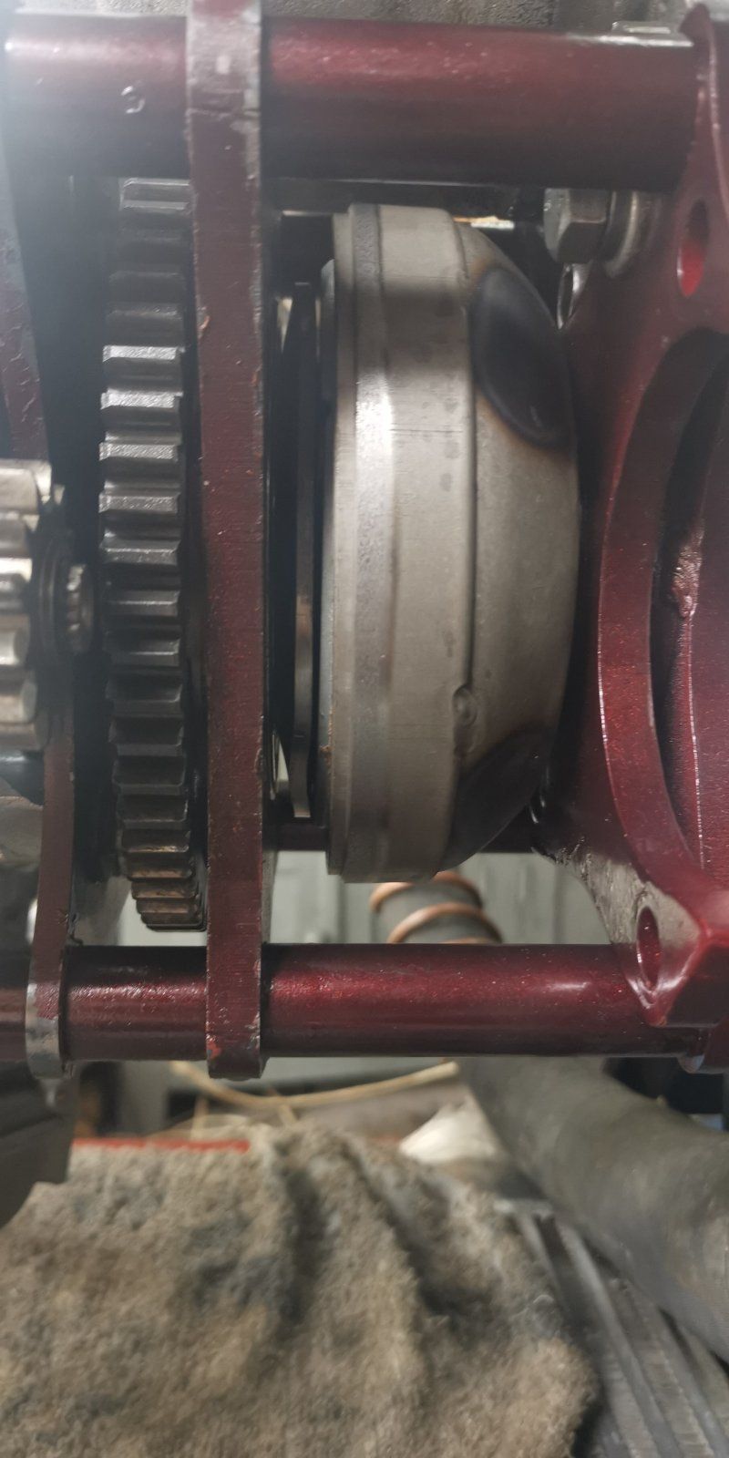

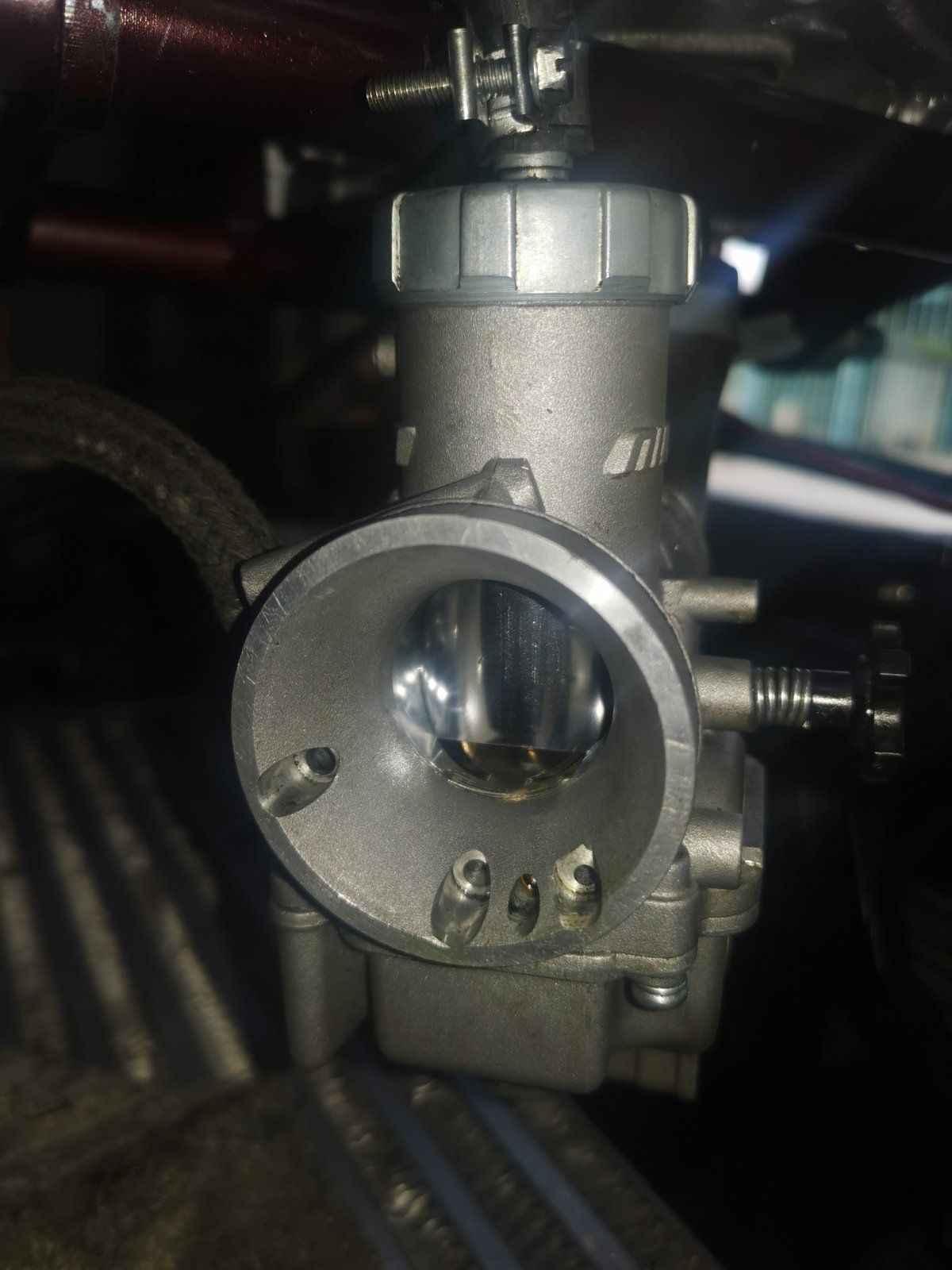

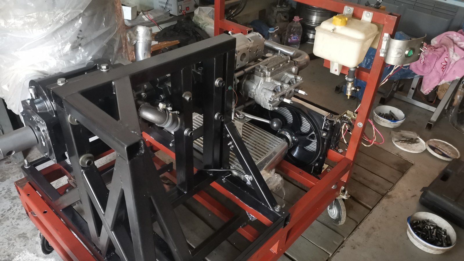

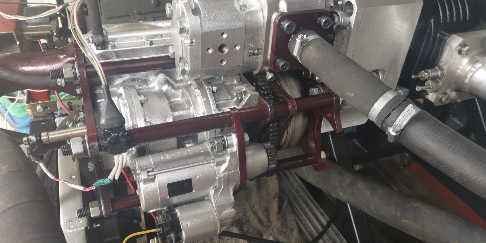

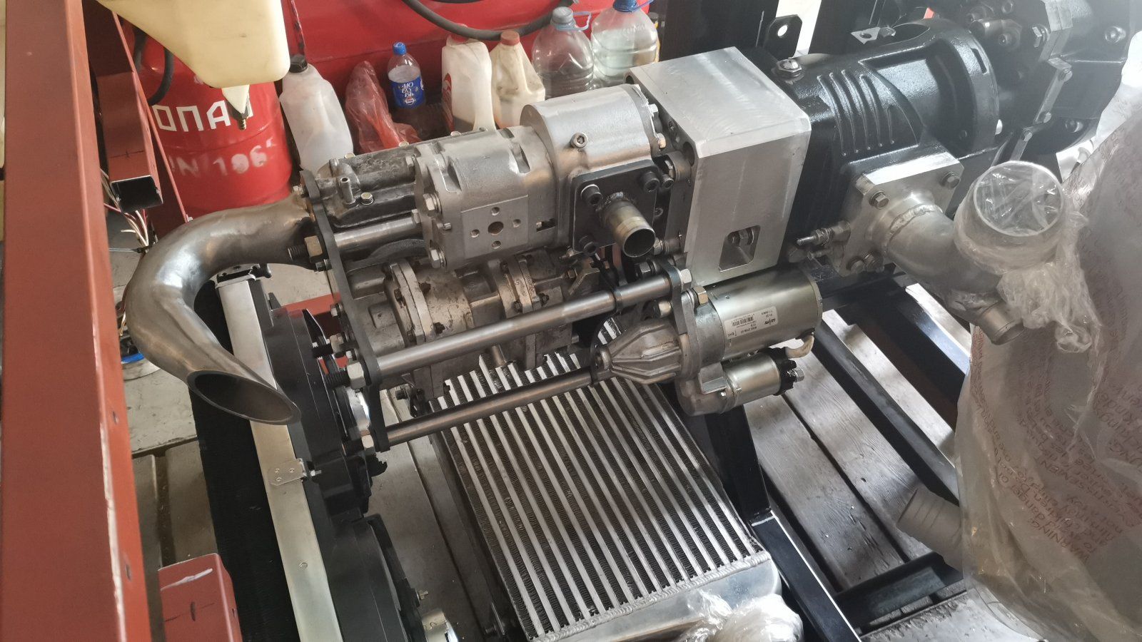

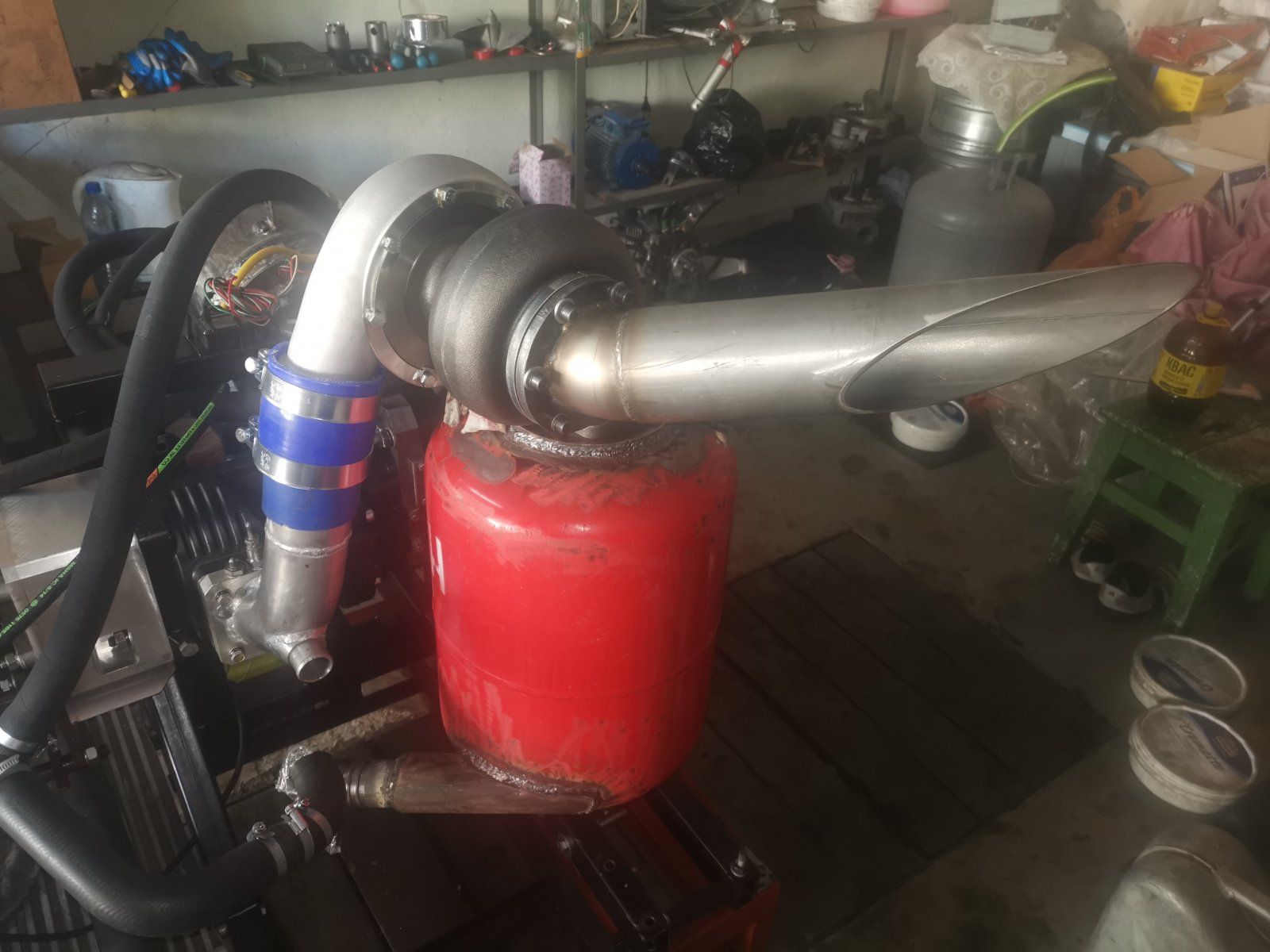

Поставил нормальный карбюратор и электронную систему зажигания на пускач. Так же пришлось убрать упругую муфту и поставить центробежную, потому что двухтактник под нагрузкой не запускался. Стартер на пускач поставил от какой то тоеты на 1 кВт. После этого пускач стал легко заводиться и разгонять ротор. Охлаждение - электропомпа.
Камеру сгорания переделал на водяное охлаждение. Ни одна фотка не загрузилась. Поставил гидроциклон перед турбиной для отбора охлаждающей воды обратно в систему. Гидроциклон придется переделать

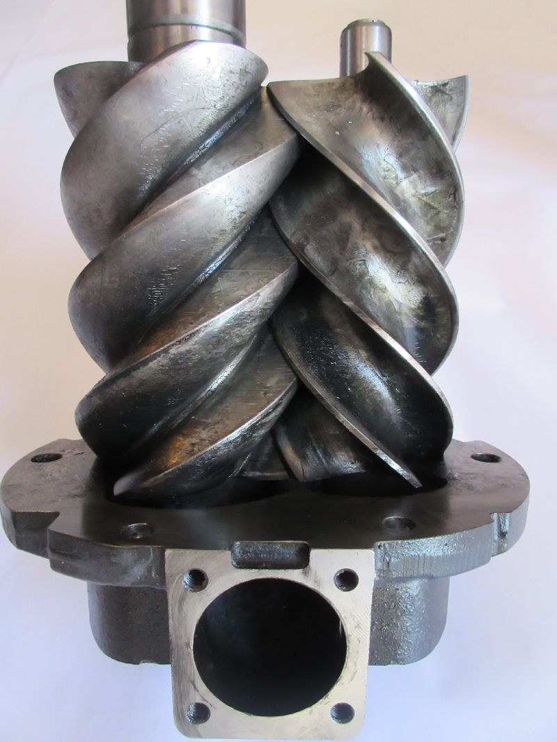

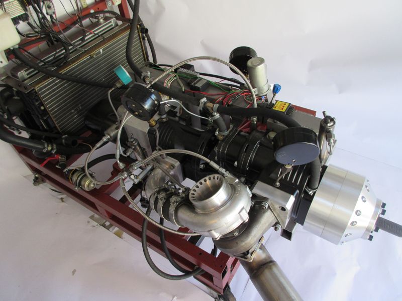

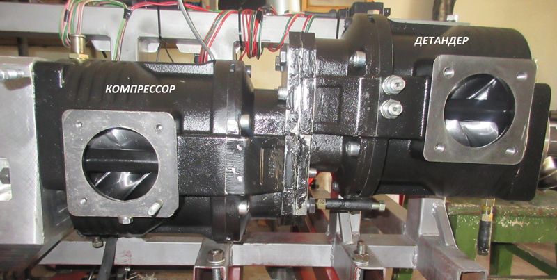

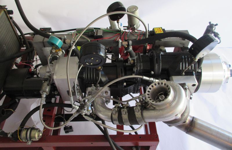

Сейчас двигатель имеет другую расширительную машину. Степень повышения давления 16. В данное время потихоньку продолжаю изучать это изделие. Средств крайне мало, поэтому дело идет медленно. Наддув буду делать двухступенчатый.
Забыл уточнить, указанная степень повышения давления касается только винтовой машины. С турбонаддувом естественно будет выше.
