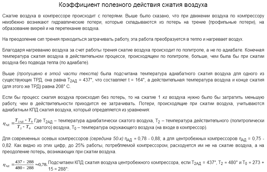

У меня вопрос, в какой форме описывается "коэффициент полезного сжатия воздуха". Ответ - в термодинамической. Понятие "полезный" в термодинамике относится только к КПД - коэффициенту полезного действия, а не к коэффициенту полезного сжатия... . Ибо сжатие полезным не бывает. Для сжатия предназначена только машина, а не коэффициент, от него никакой пользы, потому как он коэффициент.

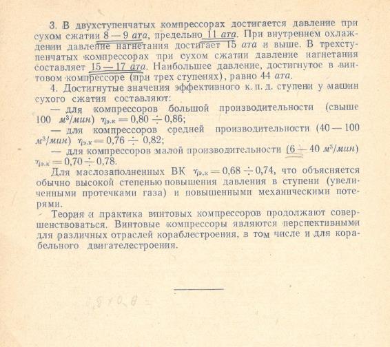

К прежнему посту я бы еще добавил высокий механический КПД ... .

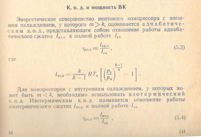

В продолжении темы... о винтовом компрессоре, что и как в нем означает, смотрим описание, касаясь и терминологии. Это я "автору", у которого "много книг", но который не может найти в них пары нужных слов.
Материал использован из книги "Системы воздухоснабжения корабельных ДВС" за 1973 год. !!! Автор И.И. Гаврилюк.

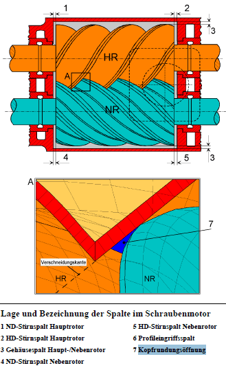

Просто имеется проекта профессора каудер https://eldorado.tu-dortmund.de/bitstream/2003/2815/1/vonUnwerthunt.pdf
Там большая часть этого принципа была прощиттана и испытана
Тваюжмать!!! 150 страниц!!! Да еще на немецком!!!

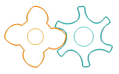

У роторов Лисхольма конкретные дырки между роторами (вольный перевод с немецкого):

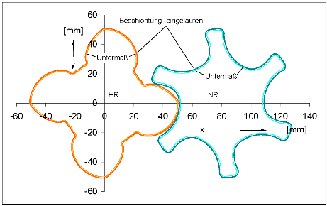

Профиль роторов оставляет желать лучшего:
Карочи: низачот!

Я поэтому и говорил что надо сначала изучить учебник по винтовым машинам, а потом ставить низочоты. Там расписаны все виды зазоров и формы щелей, описаны характеристики истечения из этих щелей. Так же расписаны выше обозначенные ТРЕУГОЛЬНЫЕ щели и при каких видах профилей они возникают. Профили без скруглений кромок исключают появление треугольных щелей. Короче там масса разных профилей и еще больше нюансов с этим связанных.
