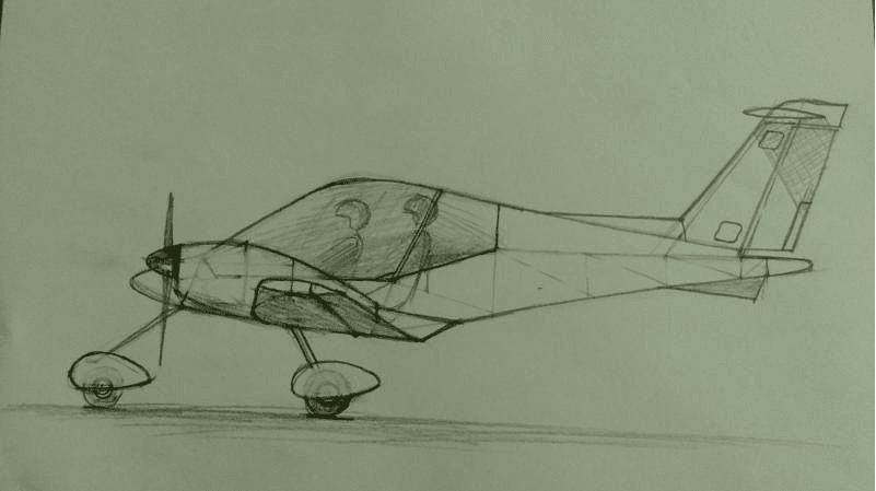

...пока прорабатывается " Русиш Фанер"...вот еще на растерзание эскизик.... 😉...кодовое название "МАБУТА"...

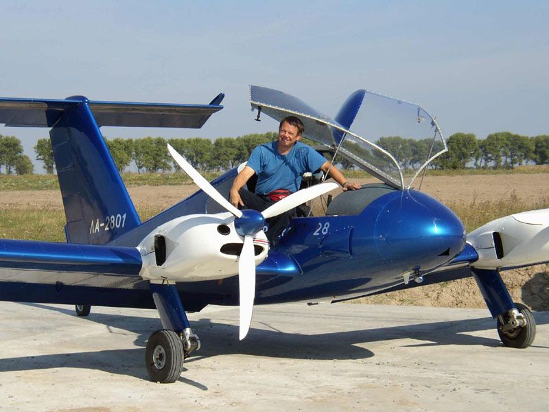

Кабина  выйдет  слишком тесная.  Интересно  под  какие  моторы моделируется самолет?    Кстати , одним  из  недостатков  низкопланов  с двумя  двигателями  является высокое  шасси, может  стоит  двигатели  поднять?  В  целом  всё красиво.
Заднему пилоту установить боковую РУС, и соединить её на боуденах с РУС переднего пилота.

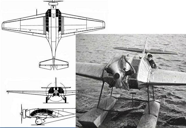

На Яковлевском А-20 сделано очень грамотно: обе ручки торчат из продольной трубы, закрепленной по правому борту - перемещение трубы по направляющим вдоль дает управление по РВ, а поворот относительно оси трубы - по элеронам.
Места совсем не занимается, входу-выходу из кабины не мешает и перед приборной доской не маячит. И движение руки при управлении обоими каналами очень эргономично - не случайно джойстики на больших самолетах так и работают.
Низкопланы разные бывают....Я бы для примера советовал присмотреться к Аэро-45/145,ДеХэвиленд 88 Комета и к L-200 Мораве (но это с носовой стойкой)

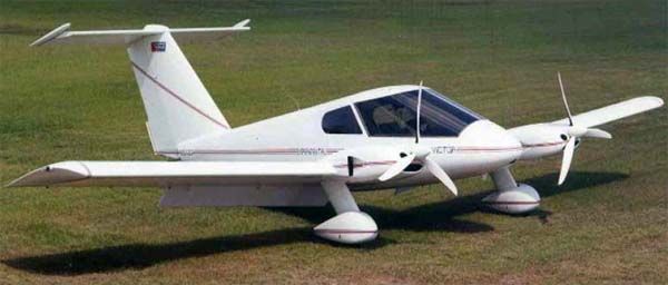

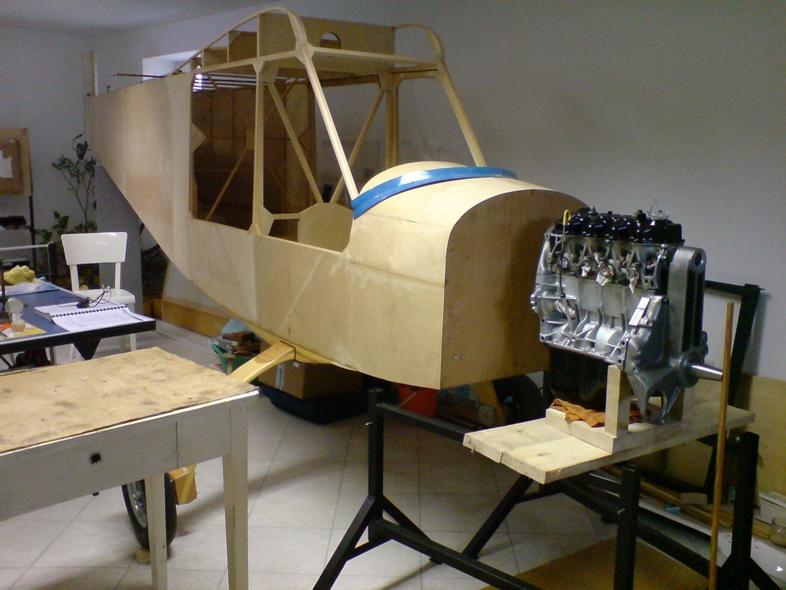

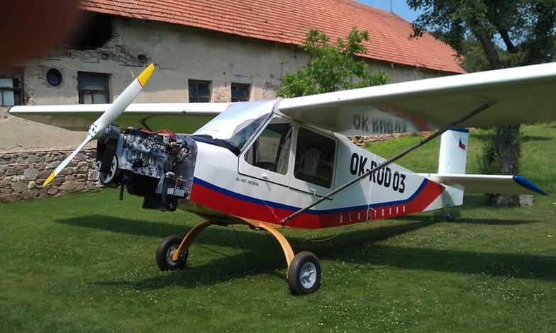

Вот  такой аппарат двухмест.летающий вроде оцените ...фанера и рейки и пару трубочек с пластинками... вес не знаю надо искать  вроде  в Чехии
и продавались чертежи и вроде комплектами  тоже , в конце 90-х движок МА-12 от Ниссан Микра

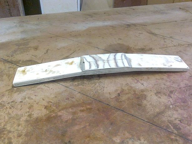

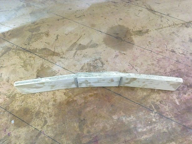

Рессора шасси походу деревянная.  🙂 Прорабатываю сейчас подобный вариант для БРО-11 из авиационной фанеры. Очень дёшево получается. Проверю в эксплуатации.

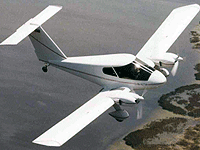

Да,  а  я  всё  думаю  на , что  похож    этот  русишфанер?  Прекрасная  машина  , но  дорогая.
смотрели ВП-2 ... можно по мотивам и назвать Копейкоплан или Рыбискплан ... ну вообщем  😉
Вот нашел на чешском но кто осилит очень познавательно и простенько 😉
http://www.lkbrtov.cz/vlastovka.html
Замечательный  самолетик  вышел.  Правильно  , что сменили мотор на  Ротакс 582,  самолет  сразу  залетал. Большой  размах  и  большая  площадь  крыла  сделали  остальное  дело. При  наличии  чертежей  вполне  может  составить  конкуренцию  многим  на сегодняшний  день двухместным самолетам  общего  назначения.
Vlastovka -ласточка интересно было бы глянуть на чертежи я так понял это кит набор.
тем более 2 места да с ротаксом 582 и фанера,  тоже важно.
