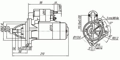

Я списал эти данные с реального стартера, который купил в 91 году. В интернете написано, что он ставится на кучу движков, в том числе ЯМЗ, ГАЗ 51 и...М 408. Бред полный, но я верю своим глазам...
в сообщении 734 у Вас третий стартер по длине типа 94.3708 от ВАЗ 2101-2107, у первых двух длина 320мм.

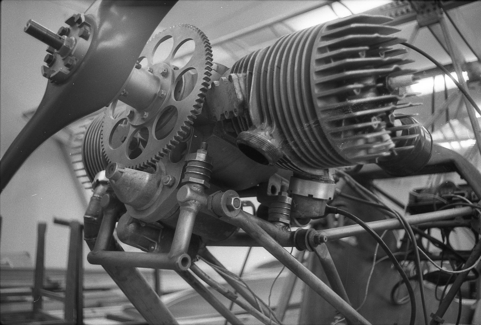

На чертеже титановые ножки с самого первого мотора 1982года. Служат до сих пор, уже 43 года, крепились и снизу и сверху картера. Мотор тоже жив-здоров...

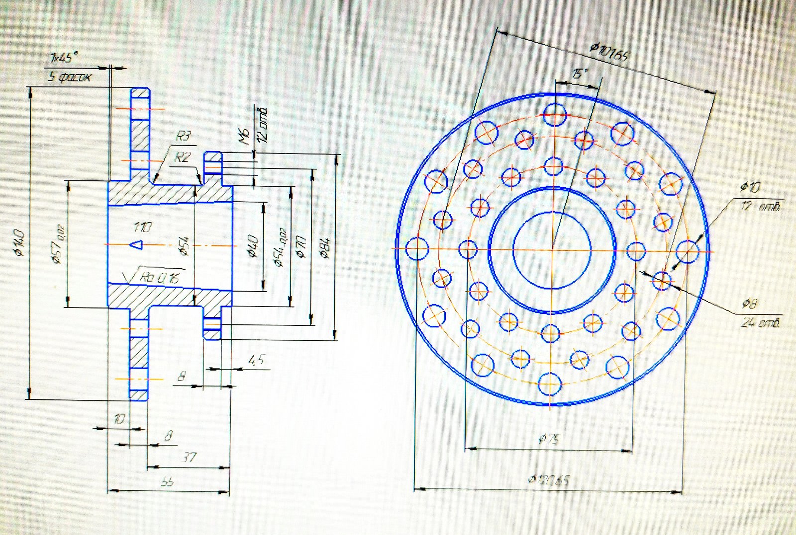

Георгий Соломонович, большое Вам спасибо за чертёж!
Если у Вас есть чертёж втулки воздушного винта под диск с венцом для стартера, то не могли бы Вы опубликовать его.
Спасибо!

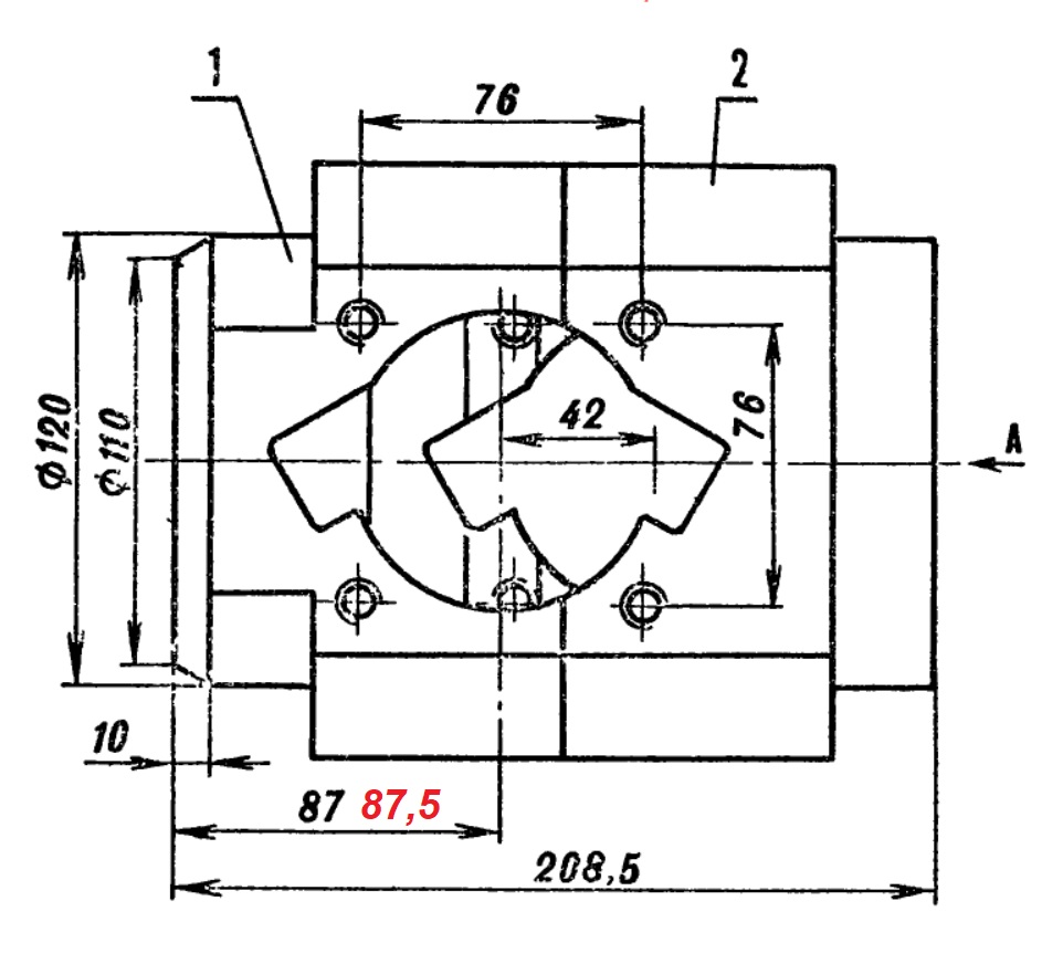

Когда создавал модели деталей по чертежам из журнала «Моделист-Конструктор» №6, 1988 год, а в последствии сборку модели мотора ДД-700/40, то обратил внимание, что передняя крышка картера (деталь 4, рис.1), не даёт посадке подшипников №36208 и №208. При высоте крышки 21 мм, как указано в журнале, подшипники выступали в кривошипную камеру картера на 2,5 мм.
Высота обойм подшипников 18 мм, между обоймами вставлено кольцо 80х70х2 (Ст.20).
Пришлось немного изменить чертёж крышки картера (дет.4, Рис.1).
Обнаружил еще один размер на чертеже рис.4, стр.12., который пришлось совсем не значительно поправить.
Может я и в чём-то ошибся, но перепроверял себя много раз. У меня как и у многих, всё в одном лице 😀 , «чертил, проверил».
На всякий случай, решил поделиться этим с вами, форумчанами.🙂 Если что, то поправьте меня.
Проверочные чертежи, прилагаю.
UA0IHZ! Все вы правильно подметили. Когда я принес статью в МК, то мне заявили, что надо допуски-посадки убрать и внести в чертежи что-то вроде ошибок, ибо "статья должна заставлять думать, а не слепо копировать"... Такой был порядок тогда. Я отказался и они сами похозяйничали. Потом была публикация в Крыльях Родины про четырехцилиндровку, после которой я с печатаньем навсегда завязал, дабы не пугать народ. Чертеж втулки поищу, вроде должен сохраниться в архиве.​

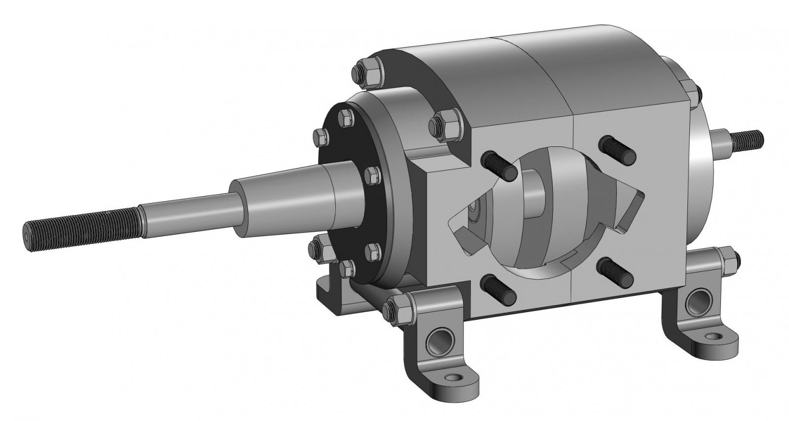

Я же и написал. Что это из "прошлой жизни". Сейчас будет литой. Но и он не выходит легче 5.2 кг. Хотя там "причесали" в программе все, что только можно.
Я даже болты взял заводские в место самодельных шпилек.
5,2кг это полностью "обжатый" по внутренним полостям и с фрезерованным вафельным фоном снаружи?
Вот чертежи. Метал снимал откуда мог. Без болтов 4.9 кг. В реальности литье после обработки будет да же меньше.
У меня выход картера где два подшипника, запирается переходной плитой. В ней и сальник стоит. Это позволило сделать весь картер короче. А переходная плита будет по любому. Я от маховика с венцом не откажусь.
Вообще весь редуктор еще с начала десятых готов разработан. Его в кооперации с одним человеком из Москвы хотел для РМЗ 500 выпускать. Но сделали всего несколько штук. Он не пошёл , так как начали ременные делать. А потом когда решил возобновить с ДД/700 , подумал, почему если сделать другую "голову" редуктора. Не использовать конструктив передачи момента от РМЗ 500 . Мощности то одинаковые.
Дорисовал поршень.
Под стопорные кольца только нет пока канавки.
У вас внутренние усиления от внутреннего края бонки пальца до внутренней поверхности днища не показаны. Они бывают или ввиде ребер или просто мясцА в этих местах добавлено.
,, Вы писали выше ,, Шатун нашёл под палец Ф18 с ходом 85 мм,, Поделитесь инфой пжлт,от чего они и где такие водятся
На мой взгляд если позволяет станок то там еще много мяса снять можно. Например , горловина под цилиндр. Зачем там мясо выступающее ЗА наружные обводы контура присоединительной плоскости цилиндра. Сделать повторить обводы и далее в направлении полости кривошипа(до наружнего радиуса щек с вычетом толщины стенки и минус величина зазора меж нар. диам щеки и картера Ну и наружние обводы картера от шпильки до шпильки не по дуге такого большого радиуса а по радиусу равному Ф щека + зазор 1мм+ толщина стенки 4-5мм. Т.е. обобщенно, чётко цилиндрический ,,пень,, с четырьмя а лучше шестью ушами под стягивающие болты и из пенька торчат взаимно противоположно горловины под крепления цилиндров повторяющие их (горшков) нар. присоед. контур. Ну и ножки-ручки-лапки(если силовые то с усилениями косынками-ребрами) и крышечки с торцов пня или перех. плита-крышка вместо просто крышки .
На прототипе половинки картера вынуждены были выгрызать из кругляка на рукопашных станках, имея 4-осевой ЧПУ и/или годную литейку в доступе можно массу на треть сократить, пожертвовав гладкостью внешней поверхности.

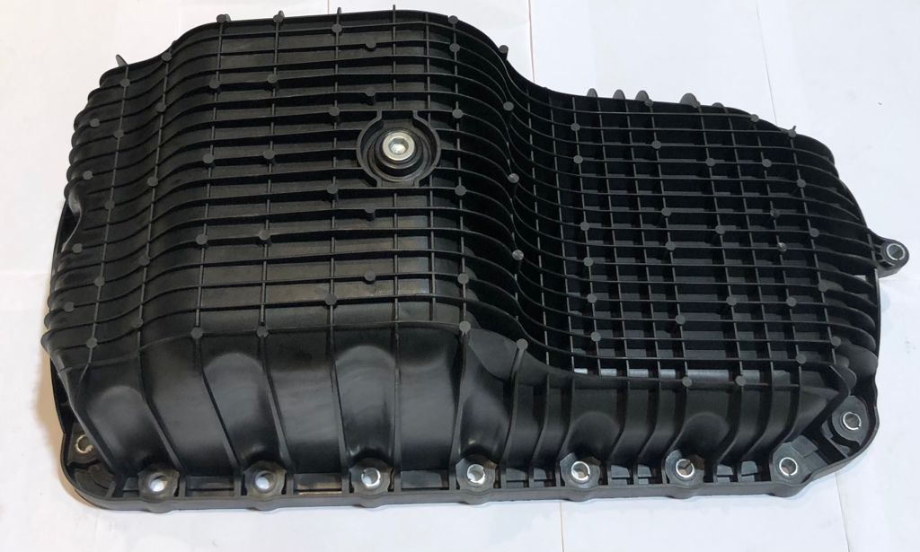

Прошу прощения у модеров, но вынужден вставить иллюстрацию грамотно оптимизированной литейной детали:
На ней применены все основные способы снижения массы при заданной прочности:
1. Фланец по периферии, усиленный ребрами и стальными втулками.
2. Долы (вдоль осей крепежа).
3. Взаимопересекающиеся рёбра жесткости.
4. Купола и скругления.
5. Мелкие винты, но много.
Такие решения позволяют уменьшить вес картера примерно на треть. Технология моделирования - сначала строятся внутренние ограничивающие поверхности, в тч каналов, поверхности выступов резьб, поверхности привалочные, затем всему этому придаём толщину минимальной литой стенки, сливаем в одно тело, скругляем места слияния. Затем виртуально нагружаем по МКЭ и слабые места подкрепляем рёбрами.
При таком раскладе рационально убрать разьём, сделав половинку картера и переходную плиту одной отливкой - несколько кило можно сэкономить, которые для демпфера ой как пригодятся.

Точно той втулки винта я не нашел, но примерно (!) она выглядела так. Шпоночный паз - по желанию, размеры отверстий по современным пластиковым винтам. Конус притирать по валу. Сталь я использовал 14Х17Н2 (аналог 30ХГСА, только не ржавеет). Расположение фланцев винта и зубчатого венца - в зависимости от расположения и типа стартера

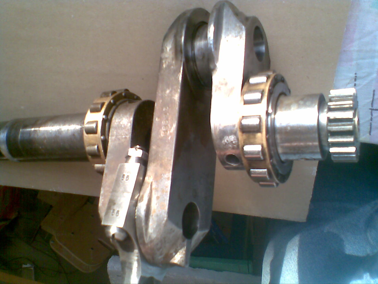

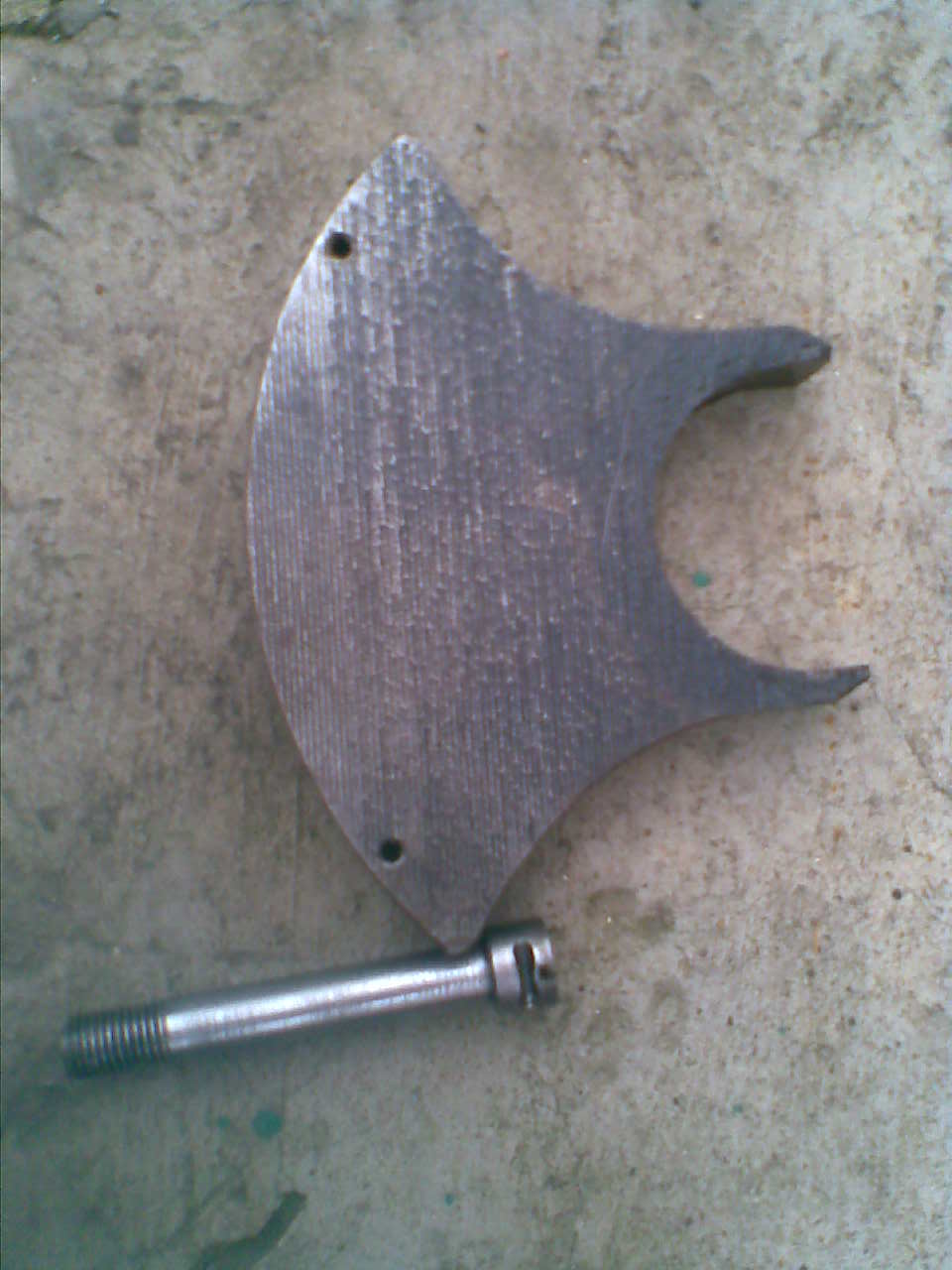

Вообще говоря, щеки коленвала я утоньшил до 20мм и облегчил сильно, расточив в них отверстия и закрыв их легкими пробками, сделал впуск через лепестковые клапаны сразу в картер, чтобы нижние шатунные подшипники 822906 лучше смазывались, применил эпиламирование и еще много чего, не пригодившееся во времена перестройки, мать ее...
По пробкам вопрос, как говорится "и хочется и колется", надо же их либо делать герметичными, иначе какой от них прок, либо заполнять чем то легким , что не растворяется в бензине , не высыхает, и не вываливается... в идеале - это может вообще не пробки, а коленвал из пластин, с добавлением заполнителей, которые надо как-то надежно крепить...
Это коленвал Праги Б, 4-тактник, но к нему крепились противовесы ,на болтах ,которые через дырочки стопорились, ...и всё равно иногда откручивались.
