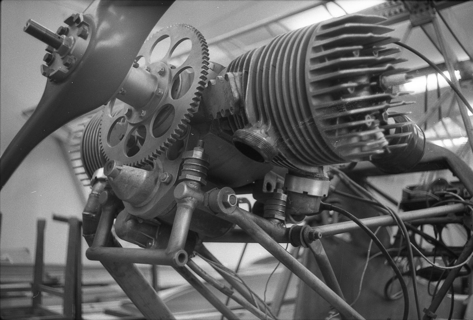

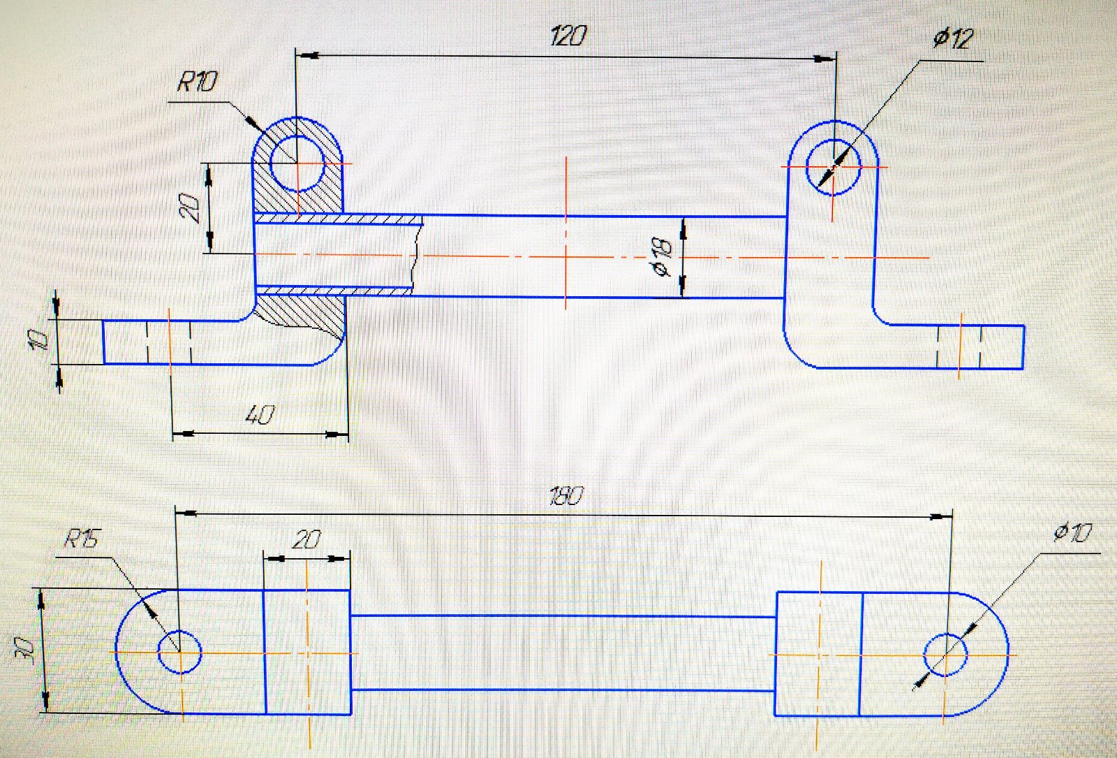

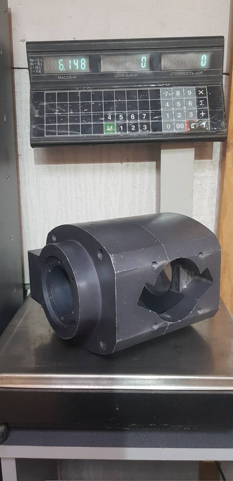

Картер с выступами ножек хорош, но требует нарезания резьбы, неудобен при фрезеровке, лучше делать картер простым радиусным, а ножки делать отдельно, используя стяжные шпильки картера для крепления. Ножки можно делать любые по форме и размерам. На чертеже титановые ножки с самого первого мотора 1982года. Служат до сих пор, уже 43 года, крепились и снизу и сверху картера. Мотор тоже жив-здоров...
    609,6 КБ · Просмотры: 134

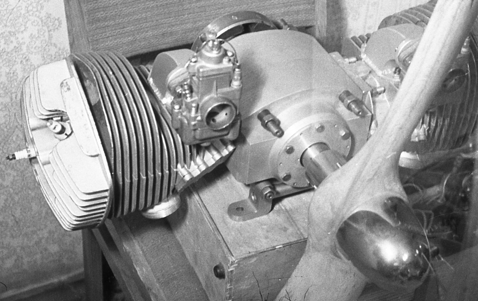

Один из ранних вариантов мотора, хорош видны ножки крепления.

Ренессанс, и прошло то всего 30 лет, 🙂 мотор хороший получается, если немного ободрать цилиндры Планеты 5 (да и картер тоже,там много мяса), то со стартером можно уложиться кг в 40, только не надо делать на него редуктор, ибо крутильные колебания от 700 кубиков разрушат любой демпфер, нужен хороший винт около 1,3м , лучше наверное трехлопастный, и тяга будет около 100кг без особых ухищрений.Посмотреть вложение 579433

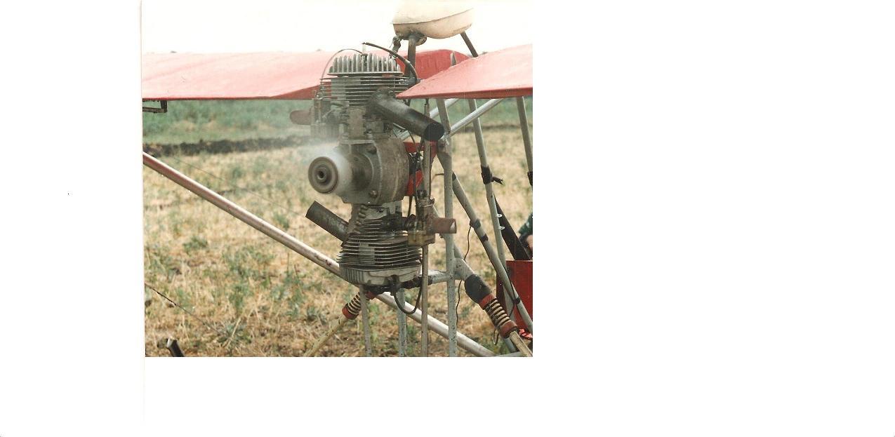

У меня мотор с тянущим винтом не выходил на рабочую температуру даже на 72 бензине. Пришлось на поворотном столе сфрезеровать ребра охлаждения до 150мм вплоть до перепускных каналов. Но в 1888году в Биржае видел 2 мотора в толкающем варианте с ребрами, спиленными на квадрат до уровня самого цилиндра и никакого перегрева...
В плане, не выходил, перегревался? Еще вопрос про стартер, От чего ставился на этот мотор? От чего наилучший вариант?
Мотор не перегревался ни разу, ребра пришлось уменьшить. Стартер ставился от запорожца, кажется, СТ 362, но я видел и тракторный с ручным подключением и от Вихря, они слабоваты были, но лучше всего был стартер 5302.3708 ГОСТ 9944-77. В автомагазине сказали, что он вроде бы для москвича 408, но не точно. Он у меня и четырехцилиндровку заводит.
Тоже буду так делать для снятия лишнего веса. Для техники которая работает с винтом, ребра эти просто избыточны.

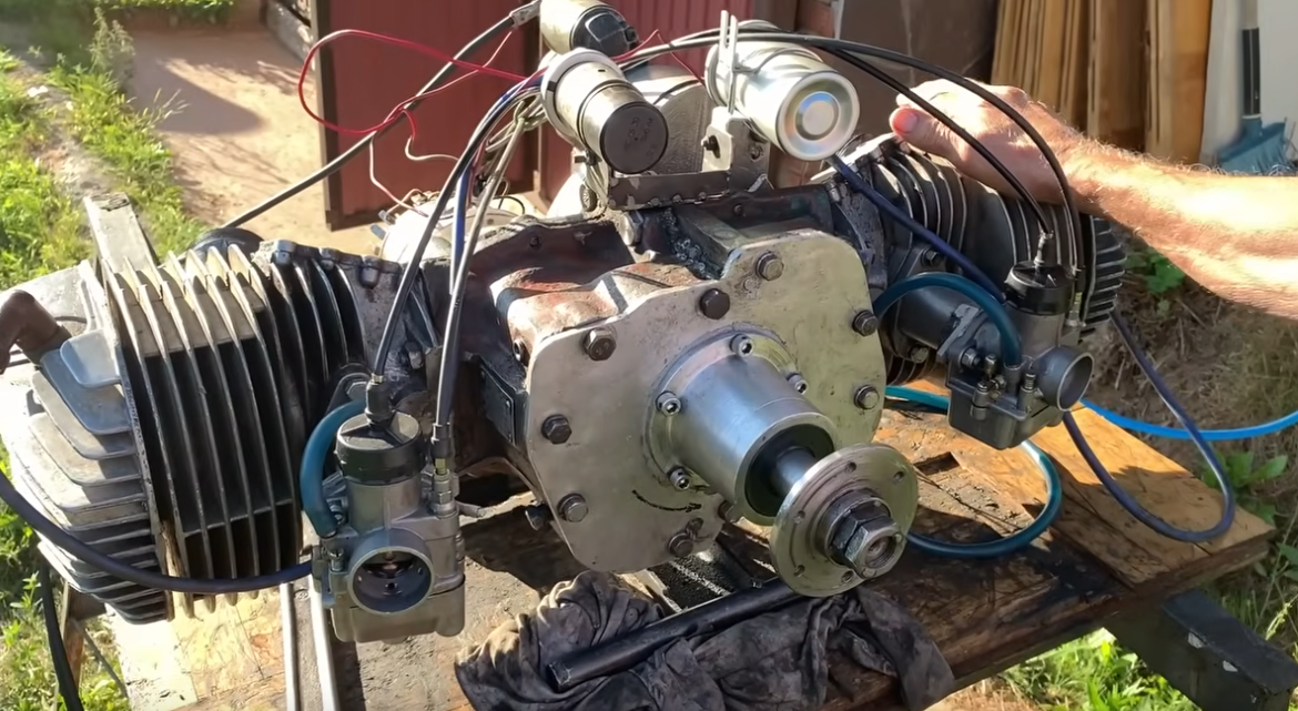

Тут как раз мне они нужны. Я бы вообще не брался за него. Но это случай когда нужна работа для станка. Стоит без дела горизонтальный высокоточный (0.002) обрабатывающий центр на 20 инструментов. Поворотный стол 2" секунды.
Я на столе креплю за эти предварительно обработанные ножки, этот литой картер. И станок его делает за одну установку Практически все. Четыре поворота по 90 градусов и все! Я по этому и выбрал именно этот вариант для картера мотора.

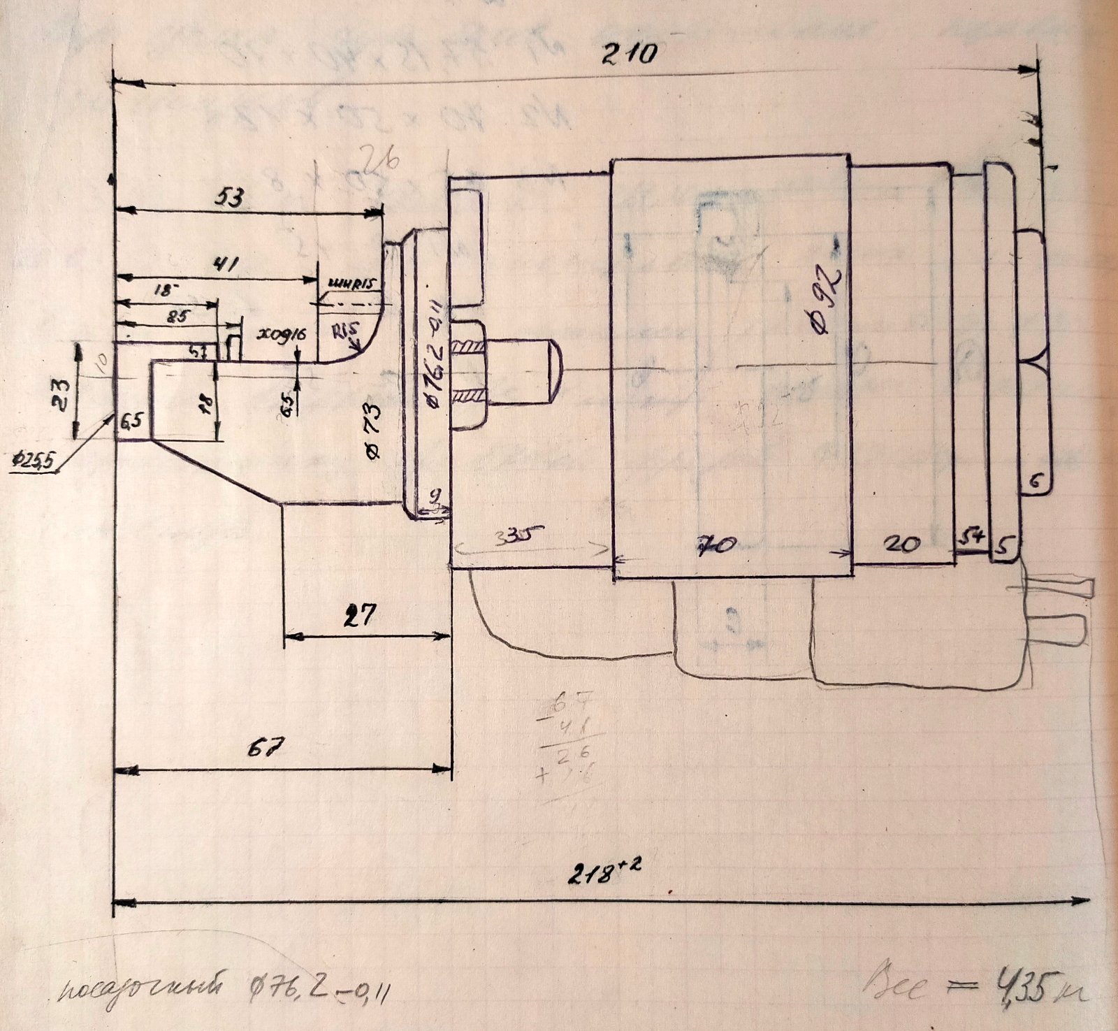

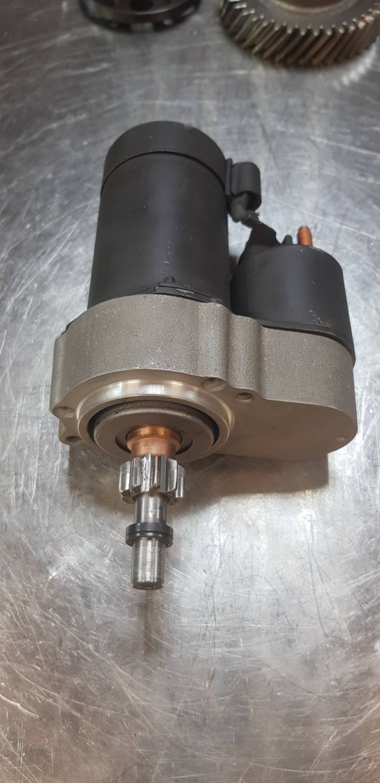

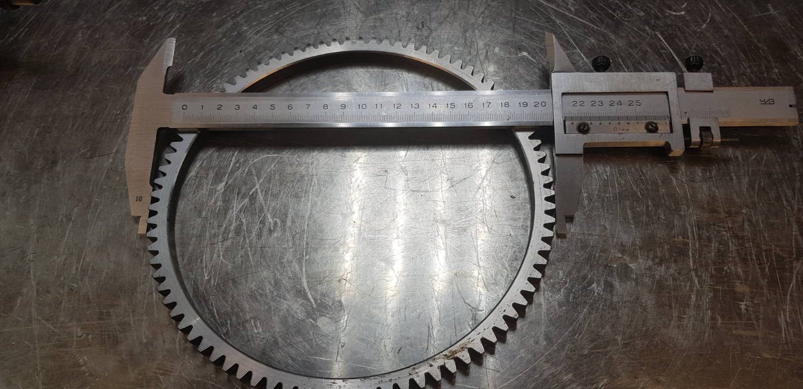

Стартер серийный будет Валео CS519 D6RA. Ставится будет со стороны картера. В переходную плиту. Для этого сделана литейная модель под свою "голову".
Венец свой на 215 мм на дюралевом диске.
Мощность 0.7 кВат и вес 2.0 кг
harin, не верьте интернету. Вес стартера 4,35кг . Моторс инжиниринг, у вас неверно сделан картер. Вес самой тяжелой версии 5,23кг​
    373,3 КБ · Просмотры: 125
Я же и написал. Что это из "прошлой жизни". Сейчас будет литой. Но и он не выходит легче 5.2 кг. Хотя там "причесали" в программе все, что только можно.
Я даже болты взял заводские в место самодельных шпилек.
Я бы не стал делать дюралевый диск. У моих знакомых, которые экономили на весе и сделали цельное колесо стартера из титана, два лопнули на ходу, более рисковать не стали и повторили из листовой 12Х18Н10Т и служит до сих пор. Зубья за 1-2 оборота венца износиться не успевают...
Георгий Соломонович в Вашем сообщении 727 не бьется стартер от 408 москвича и стартер 5302.3708. на москвиче стоит стартер 931.3708 весом 3,5-4кг на 1,8 кВт. , а стартер 5302.3708 весит 10кг мощность 7кВт и ставиться на дизельные двигатели.
harin!​
Я списал эти данные с реального стартера, который купил в 91 году. В интернете написано, что он ставится на кучу движков, в том числе ЯМЗ, ГАЗ 51 и...М 408. Бред полный, но я верю своим глазам...
