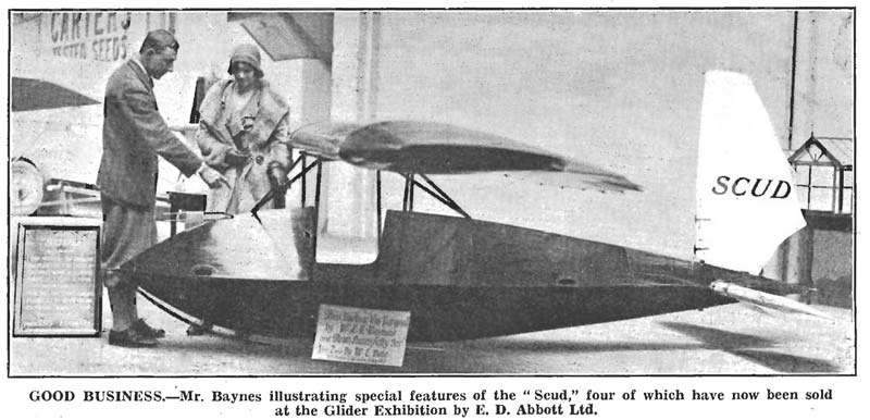

    52,6 КБ · Просмотры: 185

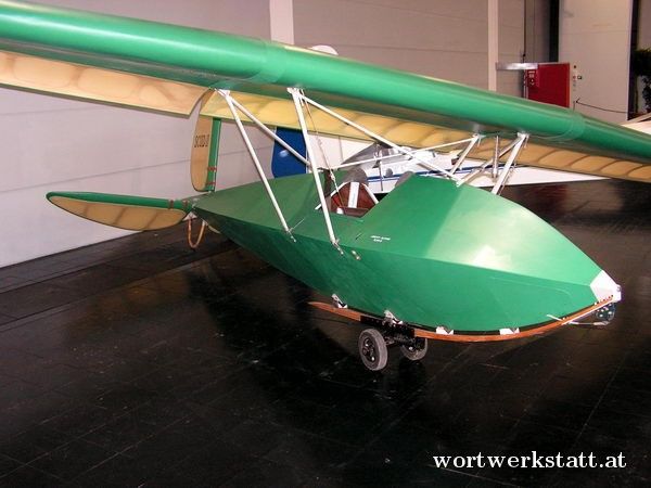

    42 КБ · Просмотры: 150
Красиво ширяет , интересно конструкцию крыла да рулей со стабильником  глянуть и профили дааа, классика
и за каких то 95 фунтиков )))
, если серьезно где глянуть ссылку на конструкцию?
Какой смысл менять готовую конструкцию?
тем более не владея темой...  :-?
