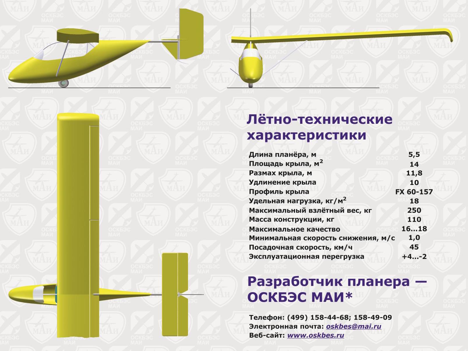

Вот пример учебного планера,который нужен на сегодняшний день.
    179,4 КБ · Просмотры: 173

Здесь были? http://www.reaa.ru/cgi-bin/yabb/YaBB.pl?num=1232110280/0
Это почти то, что мы хотим строить. 😉 Спасибо за ссылку, похоже конструкцию с него и придется копировать.

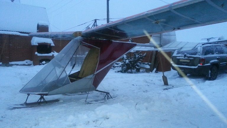

Вот Хенрик я тоже планер создал правда ещё не облетал.
Юрий, весьма интересно!
А можете расчётные ТТХ представить?
Также интересует методика запуска (замка буксировки что-то не видно).
Также интересны Ваши планы на серию, на продажу чертежей и подробного руководства сборки, ну и промежуточные варианты -- киты различной степени готовности? Прорабатывали?
Очень интересно узнать.
С уважением.
😎 из бывшего самоля?
От бывшего самолёта только крыло. выбрасывать не захотел. Но если планер покажет себя положительно конечно же всё будет заново.
С уважением.
Я работаю больше из соображений благотворительности. У меня нет возможности заниматься производством. Вот сделал кому будет интересно буду раздавать идею. Будет интерес создам чертежы. А так пока просто проба. После облёта можно будет говорить о перспективе.
А пока с пилотом 80кг масса 200кг Нагрузка на метр 22кг Площадь 10,4мкв. Расчётная взлётная 55км. Эволютивная 70км. До нового года надеюсь выкатить в поле. Работы осталось максимум на неделю, если не что не помешает.  Замок буксировки будет у переднего узла крепления лыжи. Я не планерист опыту мало но года два назад я помог одному парню облетать его Лак 15 по моему. Разгонял его своей машиной. После нескольких пробных затяжек он вполне благополучно выполнил три полёта. Я был удивлён до этого парень летал лишь на поромоторе. Зимой думаю будем снегоходом дёргать. Планер будет иметь зависание элеронов.
