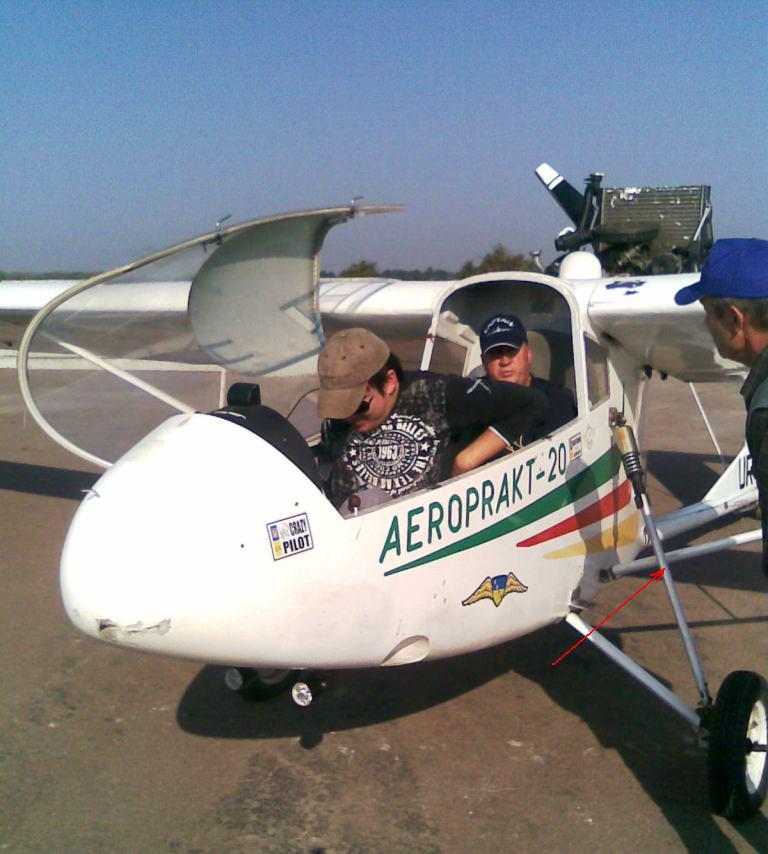

На этом фотоу А-20 "оригинальные" стойки основного шасси, как они себя показали по сравнению со стандартной рессорой?
Тоже интересно, потому что есть экземпляры А-20 с "доработками" оригинального шасси.
У него,окромя этого, на месте двигателя,какой-то забор с кастрюлей видны! 😱
А "дорабатывать" оригинальные шасси-это видимо русская народная забава!  ;D
На месте двигателя есть двигатель Субару с ну очень "оригинальным" способом установки радиатора.  😀
Такой аппарат достался, бум переделывать.
Нет, это украинская, а точнее славянская черта характера.
