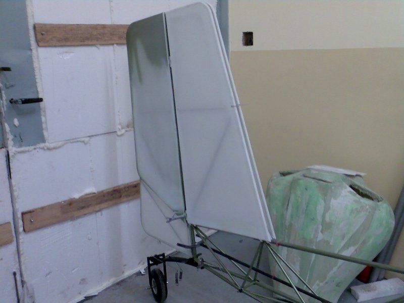

Место стыковки- это где хвост оттделяется от фюза                                   Меня интересует мнение остальных - обтягивать мне заднюю часть фюэа или оставить открытой

   Я думаю обтянутый хвост сильно аэродинамику не улучшит, а вот при взлете с боковиком аппарат с открытой фермой будет себя получше вести.  Но это мелочи...
   Да и в плане эксплуатации удобно.

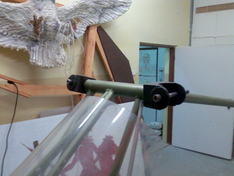

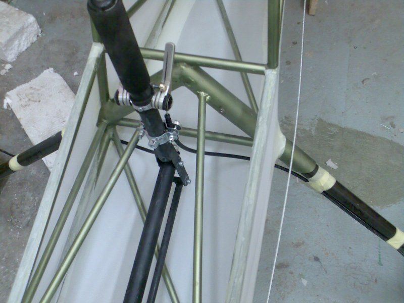

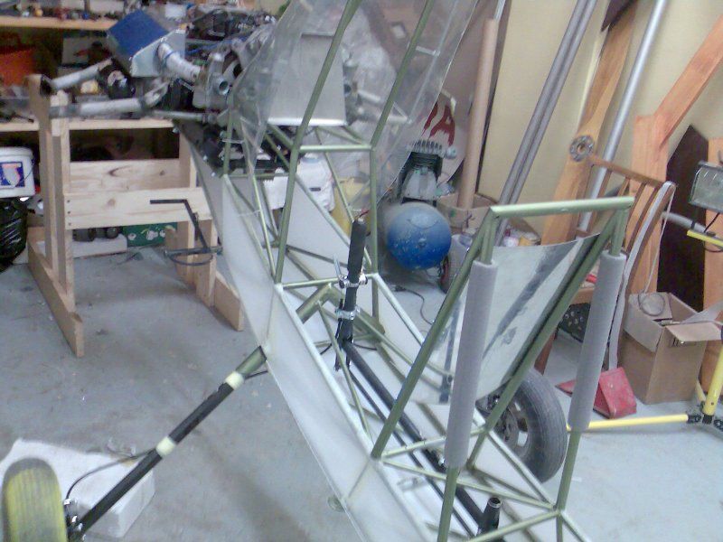

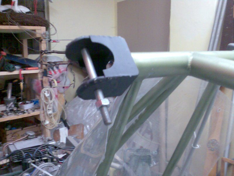

Вот сегодня обтягивал фюзеляж и сфотографировал перадние узлу завеса крульев
    65,7 КБ · Просмотры: 469
    60,7 КБ · Просмотры: 450
    77,6 КБ · Просмотры: 466

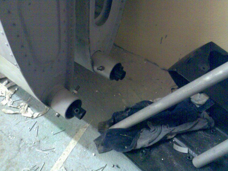

еще парочка фоток после сегодняшней работы
    84 КБ · Просмотры: 506
    47,2 КБ · Просмотры: 501
    67,9 КБ · Просмотры: 515
И в районе крепления хвостового колеса!!!Я бы до самого раскоса стенку поставил или коробку из листа.
А из-за чего такая форма вилки хвостового колеса? Не будет предпосылки для шимми?
  Не согласен, там достаточно большое плечо и поэтому нагрузка не очень большая. Утяжелять и без того тяжелую машину...
Мел ты всё таки там наверху привари косынки
Я и сам было засомневался.  Позвонил тому сварщику  / лучший аэросварщик в чехах/  Он меня успокоил, говорит- не тресит если правильно сварено. Я ему верю

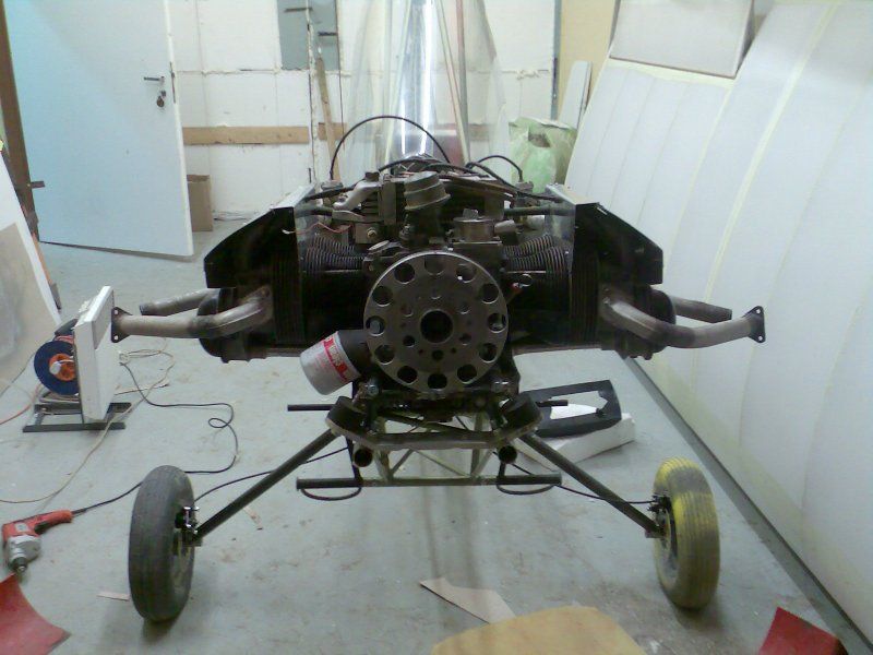

  Спассистему планируете устанавливать?   Вы общались с другими АирБайкерами, хватает аппарату 503го ротакса?

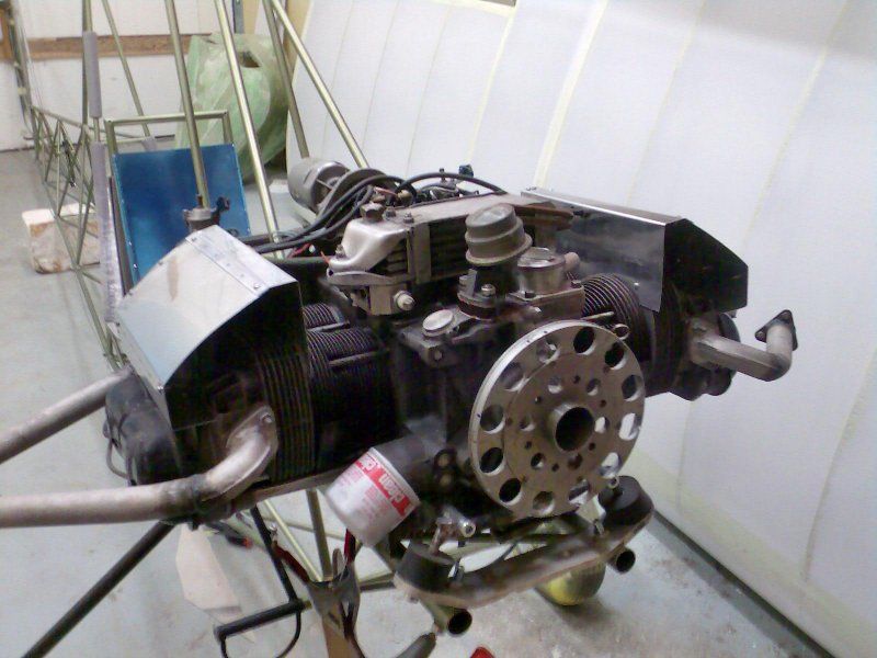

              На спас систему еще не накопил, все както ...        По мотору скажу - мой самолет посчитан на 50 коней / мотор HKX- японский четырехтактник/  Я за неимением оного, поставил фолькс. Немного потяжельше ,но гораздо дешевше

Поверте на слово.Желаете-проверте,поднимите аппарат в линию горизонта и бросте(и так несколько раз).Спишитесь с observant-ом на РП была аналогичная ситуация-всю раму в районе узла повело!!!
