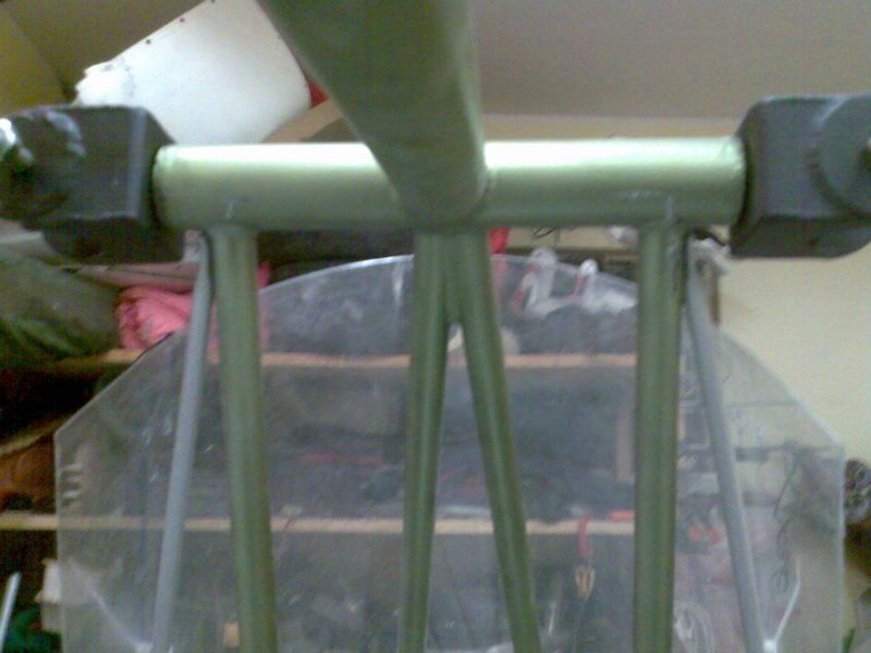

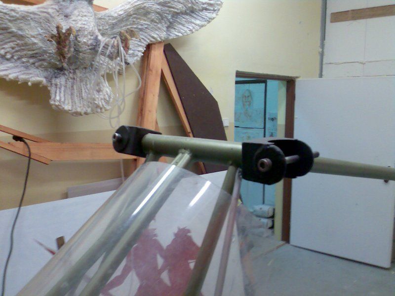

Мел ты всё таки там наверху привари косынки
Я и сам было засомневался.  Позвонил тому сварщику  / лучший аэросварщик в чехах/  Он меня успокоил, говорит- не тресит если правильно сварено. Я ему верю

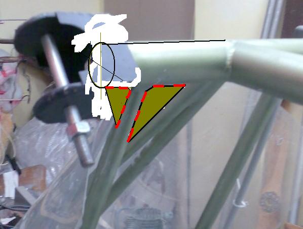

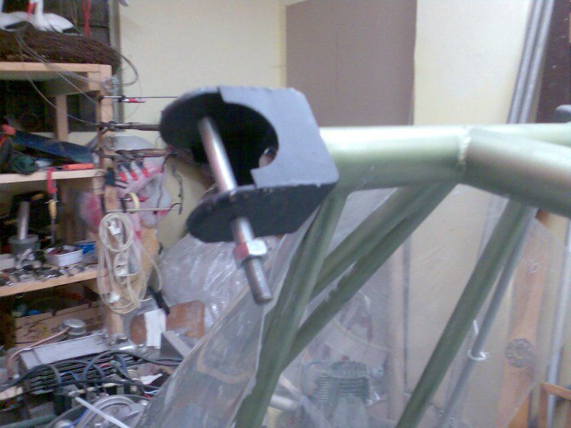

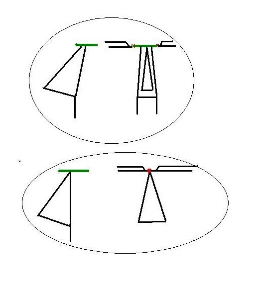

Все дела в том что это место неустойчивое, вообщем не ферма там, сарочный шов не причем,ты же видишь на снимке он не по шву сломался . Вот смотри на рисунках схемки вид сбоку и спереди этого узла, на верху как у тебя сейчас,  трубы к вернему кабанос( или как его там) сходятся не в одной точке и крепление крыльев разнесено, а нижний рисунок  думаю так надо делать трубы свести в одну точку (пирамидкой) и там же сделать точку крепления крыльев, чтоб от несемметричных нагрузок не расшатывала узел, на той фотке усталостный излом. Но у тебя дело сделано уже поставь касынки, в месте слома грубо говоря просится больше металла, вот я о чем. Свяжи косынками все трубы наверху

Полностью согласен с hasan. Делайте замкнутые треугольники, проблем не будет! Лонжероны-подкосы, моторама-лонжероны, левое шасси-лонжероны, то же правое. Силы и вибрации, конечно раскладываются, но внимание на кратчайшее растояние. Переварить две трубки не составит труда. Удачи! Аппаратик супер получается, облизываюсь!
Переварить две трубки- Это значит везти фюз за 300 км- поблематично . И потом, мне там нужно это расстояние от завеса до трубки из-за склкдывания крыльев. Может както по другому усилить .   Вот блин, делал себе спокойно и /в этом узле/ не сомневался... Это мне припомнило- летал почти без приборов , ну там УС и варио были, наслаждался природой . Потом добавил тахометр, термометр, давление и т.д.  , и половину полетного времени занял мыслями о показателях приборов и анализу данных.   Черт, ведь мы летаем для РАДОСТИ :IMHO

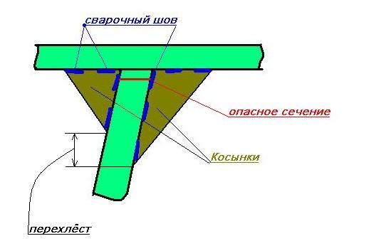

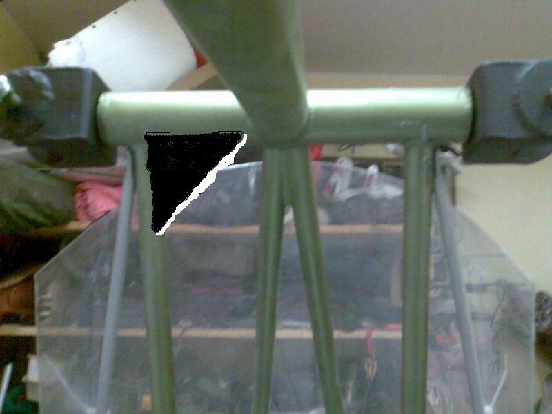

Я же тебе писал - закосынь. я бы сделал так как на рисунке
Металлом такой же толщины что и трубка, косынки установить с перехлёстом, чтоб не образовалось новое опасное сечение( так перестраховка). Варить прерывистым швом. А зачем тигом варишь, везти куда то? Материал типа Ст-20 варим полуавтоматом.
    17,7 КБ · Просмотры: 327
Да, ты прав , попробую закосынить. Покажи на этой фотке , где

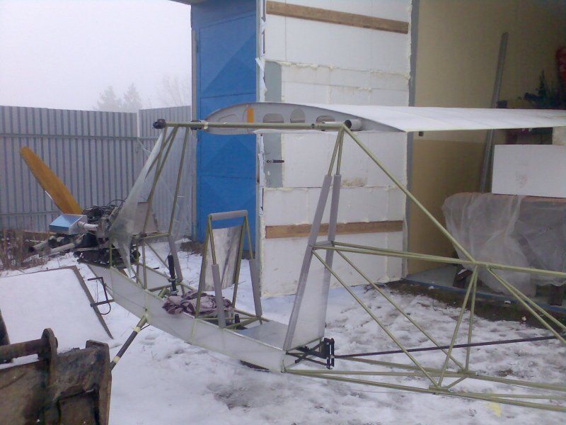

    60,7 КБ · Просмотры: 382
    65,7 КБ · Просмотры: 369

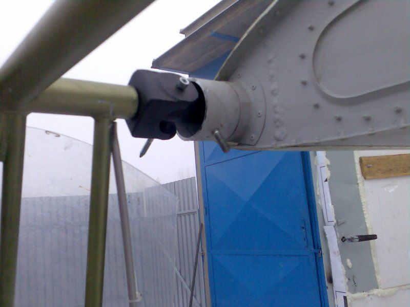

    56,1 КБ · Просмотры: 312

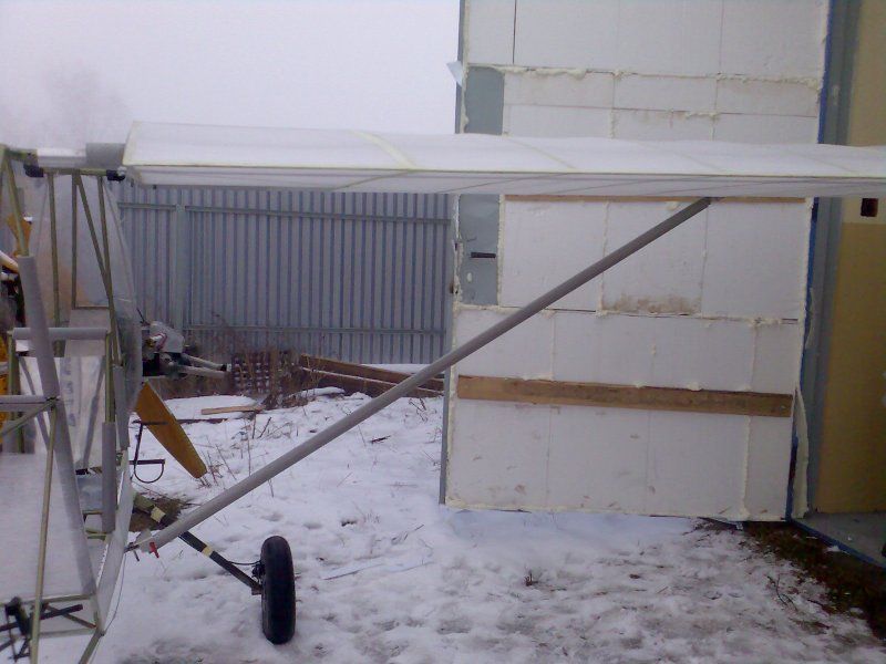

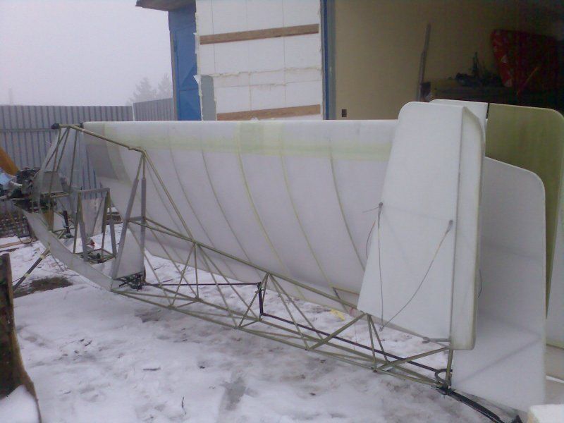

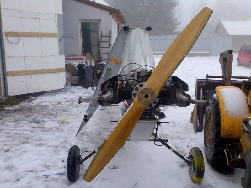

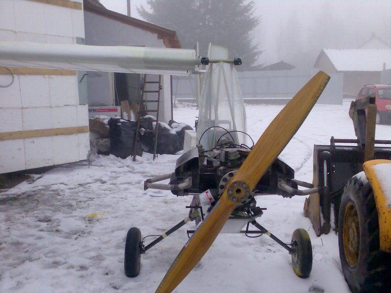

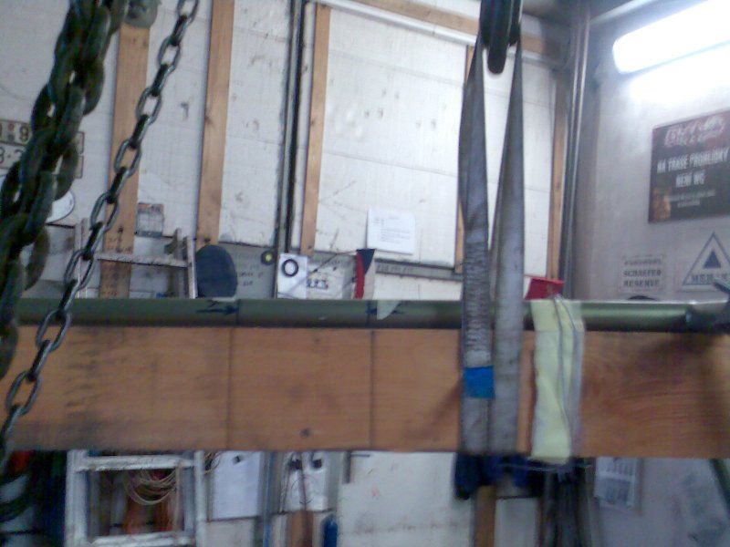

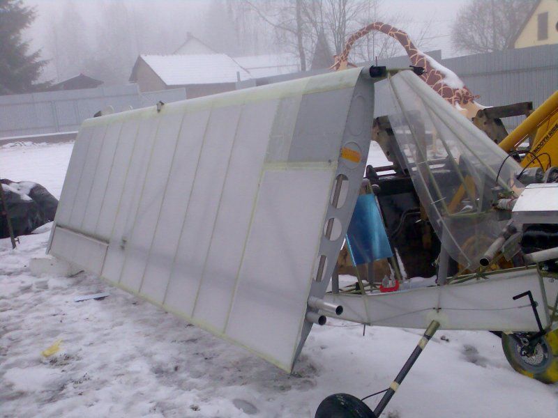

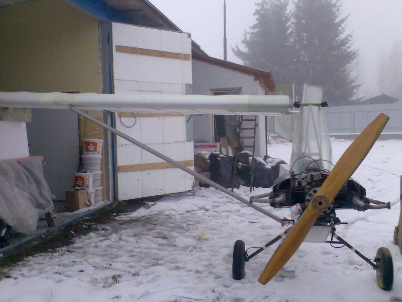

Сеголня в первый раз примерил круло. Не все так как я предполагал с тем складыванием, но выводы есть. Теперь вижу что еще надо переделать   :IMHO   Сначала нашел Ц.Т. самолдета  экспериментально.      Аккумулятор в самом хвосте то еще мало,/ тяжелый мотор/ , думаю добавить обратную стреловидность

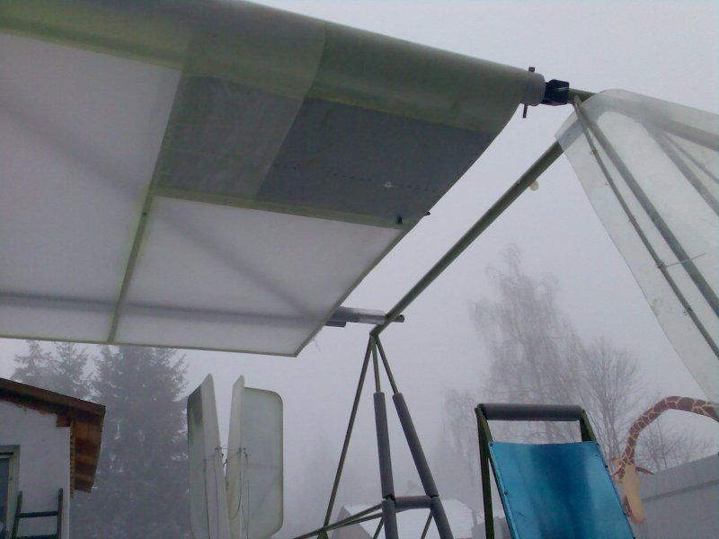

Теперь само крыло
    70,8 КБ · Просмотры: 433
    70,7 КБ · Просмотры: 435

Попробовал сложить -  не очень :'(
    64,2 КБ · Просмотры: 379
    76,9 КБ · Просмотры: 381
    55,2 КБ · Просмотры: 363
Надо придумать каое -то приспособление крепления концевой части крыла в сложеном состоянии :question
Володя, а ты центровку без экипажа проверял?
Мерил всяко и с одним - мах. передняя центровка и с другом / 120кг/- болеечем 30 процентов.  Длинна в сложенном состоянии не выходит за руль направления

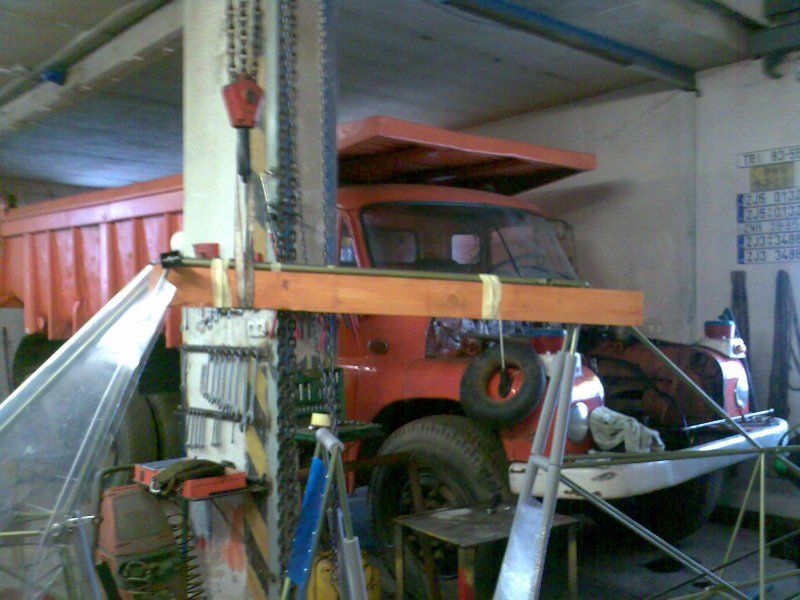

Сзади 148я татра  :🙂 в 80х мы на ней Север осваивали, знал его от бампера до фаркопа 🙂 вот машина непревзайденная!!!!!!!!! Мел а что ты заранее не прикинул ЦТ на четеже? Или вначале другой мотор намечался? Ага понял у деревянного крыла крепление на лонжероне, а тут на передней кромке
Придумал такой капот для VW , Но это пока только балван
     Может стоит сделать капот с каплеобразным наплывом над цилиндрами, как на RV-3 ?   Он так будет более чистым аэродинамически и более эстетичным...
