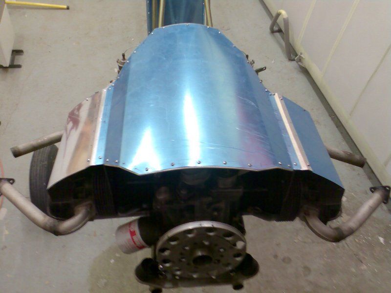

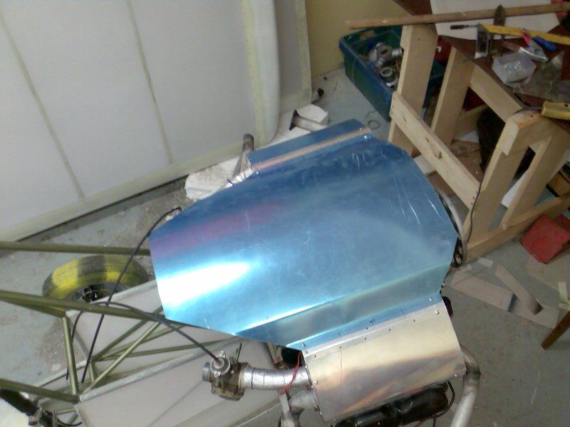

От капота пока решил отступить, сделал вот такую крышку, чисто для эстетики. Облетаю , потом буду придумывать. У меня немного другой дизайн. Выхлопные трубы  у меня смотрят в стороны и назад под 45 градысов. Он будет похож на чепер, а от того оттанцевываю

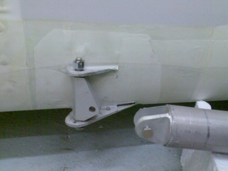

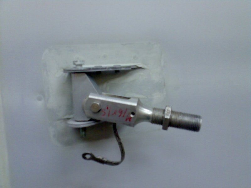

   Вы не могли бы разместить фотки узлов крепления подкосов крыла к лонжеронам.   Швеллеры через которые крепятся внутренние раскосы крыла согнуты из стали 2-3мм?
Судя по отсутствию педалей и ручки для заднего члена экипажа, вы не будите ставить дублированное управление.  Аппарат по центровке позволяет летать с переднего места в одиночку?
Бужи точеные из толстостенных труб. Швеллеры дюралевые 2 мм.  РУС заднйй сьемный. Педали пока не делал, потом посмотрим.  По расчетам в солло пилот может сидеть как спереди так и сзади / глубина хорды-1500мм/   фотки завтра, если не забуду.

Вот завес переднего подкоса

А вот задний

Теперь понятно, я тоже думал о таком решении..
   На фото видно что проушины состоят из 2х слоев.  Это 2мм дюралюминиевые пластины? 2 слоя используете, чтобы легче было обернуть их вокруг трубы лонжерона?
  А почему качалка в узле имеет несимметрично расположенное отверстие? Чтобы равномерно нагрузить проушины?
Конечно, Пдкос подходит не перпендикулярно
Только вот задний подкос подходит перпендикулярно)
    А на счет двухслойных проушин узла я правильно понял?
Правильно понял. Там еще в отверстиях стальные пистоны / не знаю как правильно назвать/.
