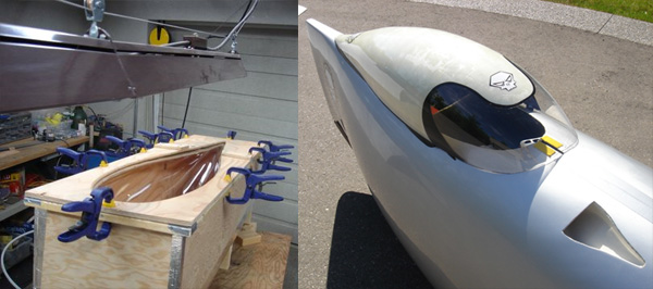

Фонарь красивый.
Интересна технология его изготовления
Здесь описана технология изготовления такого фонаря.
Автор: С. Закржевский  🙂
;D ;D ;D ;D
Вот на счет авторства - не стоит  :IMHO. Это все стырено из интернета и плагиат выдается за собственные мысли. В лучшем случае дается перевод с англоговорящих сайтов. Мягко говоря - не скромно.
А сам материал и фотки - действительно  полезные.
Я делал фонарь по аналогичной технологии, только изначально лист оргстекла был не на плоской, а на цилиндрической матрице.
