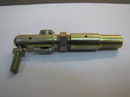

Разьем элеронов.Все сделано на токарном станке.

Сидел рассматривал фотку так ине могу представить как этот механизм работает на элероне и что куда прикручивается!Что шарнир - понятно , а для чего фрезерованные штырьки . Вот бы ва отчию посмотреть , как это работает.
Сферический наконечник устанавливается на элерон. Оставшиеся детали устанавливаются на тягу управления элерона.
Принцип работы: 1) откидываем защелку, 2) сдвигаем "фрезерованные штырьки" (они выполняют роль клина, подпирающего нижнюю бронзовую пятку), 3) вставляем в оверстие сферический наконечник, 4) сдвигаем обратно клин, 5) надеваем защелку.
Вторая бронзовая пятка (с резьбой) служит для регулировки

Благодарю за разяснения , теперь всё понятно !!!
разъемчики и правда хороши, вот только пружинки от сальников вызывают сомнение.они имеют свойство разъединяться, что дальше будет сами догадайтесь.
